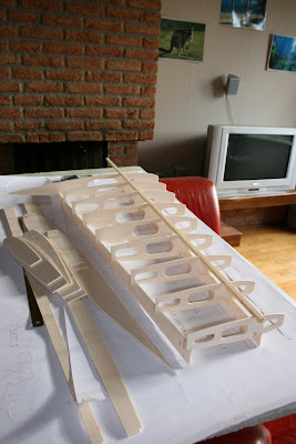

Door een financiële crisis en een chaos rondom mijn studie heeft het project even stil gelegen. Afgelopen ma/dinsdag heb ik maar weer eens de kast opgetrokken en ben verder gegaan waar ik gebleven was. Eerst een plaatje van hoever we inmiddels zijn, daarna wat details.
Dat is m dan... TADAAAAA!

Tube gemaakt en in vleugel pasgemaakt incl. versteviging van triplex. Behoolijk lastig klusje, hoe kan ik heb best bepalen of alles recht staat? Heb me suf gemeten met touwtjes en strepen op een bouwplank. Het lijkt in ieder geval redelijk goed. Maar schijn kan bedriegen.
En zo zit het in de romp, de buis + tube.
Voordat ik de indekking aan de onderkant van de vleugel ga doen moet ik de epoxy huls nog vastlijmen, dat is mn eerstvolgende project. Daarna indekken, neuslijst, capstrips e.d. maken. En ailerons niet vergeten

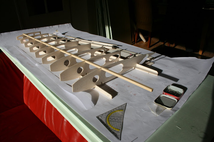

Gewoon een leuk plaatje, omdat het kan!
