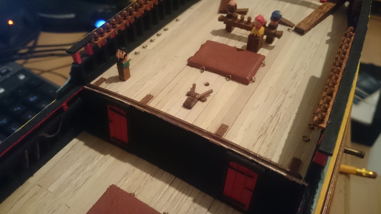

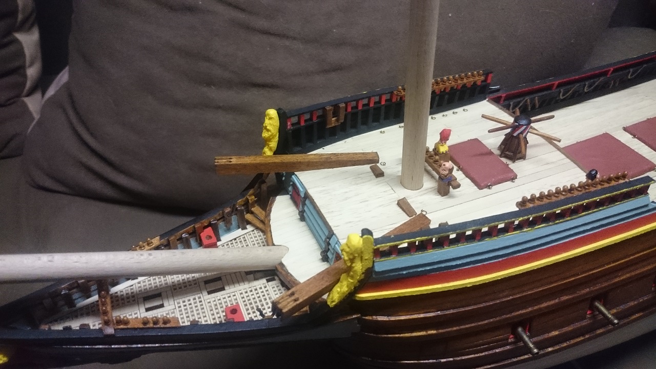

De voetblokken zitten in ieder geval op hun plek, en ik heb de verstevigingen voor de verschansing ook al gemaakt.
full

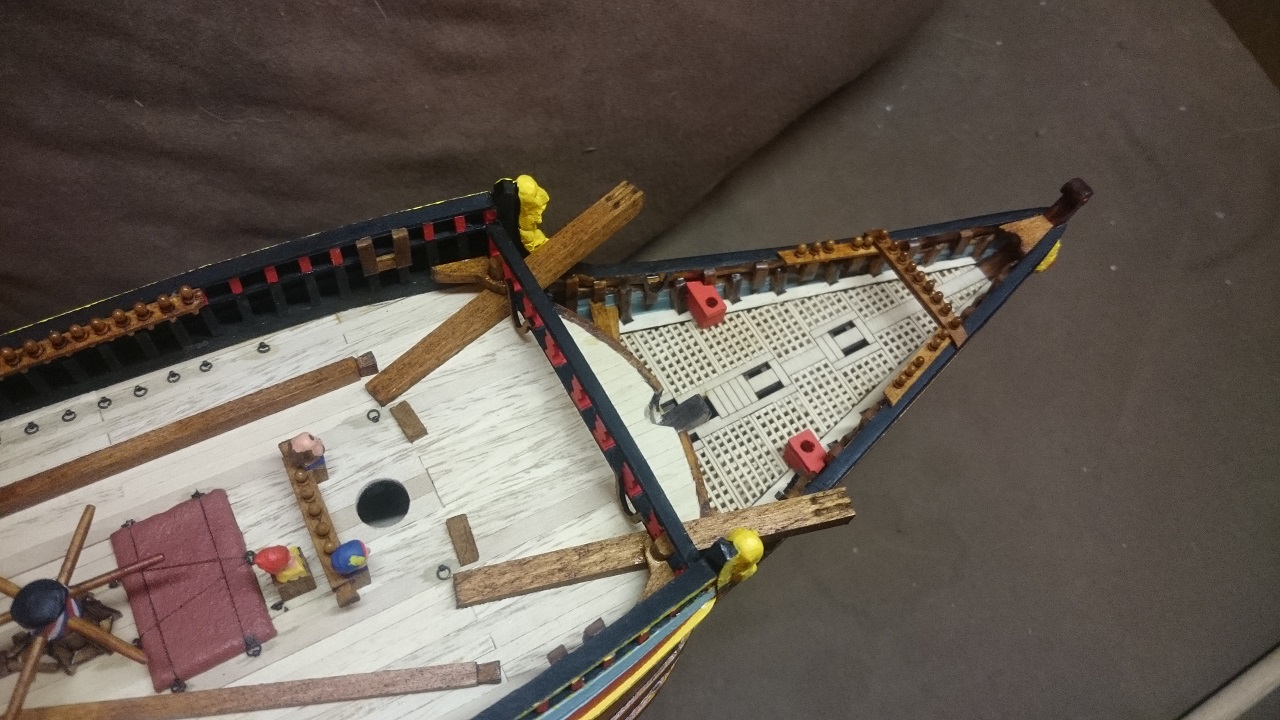

De penterbalken liggen nu te drogen. Mogelijk lijm ik ze op elkaar en aan de voetblokken vast, mogelijk laat ik ze "los" liggen op het dek. Dat hangt er uiteindelijk van af hoe ik de ankers ga monteren.
Vandaag stond in het teken van het bouwen van (twee van) de dekrelingen. Ik heb de voorste reling op het bakdek en de achterste op het spiegeldek inmiddels gemaakt. Die op het spiegeldek moet nog wat netter afgewerkt worden, dit heeft er mee te maken dat dankzij een bouwfoutje van mij de fortuining aan stuurboord net iets lager uitvalt dan aan bakboord.

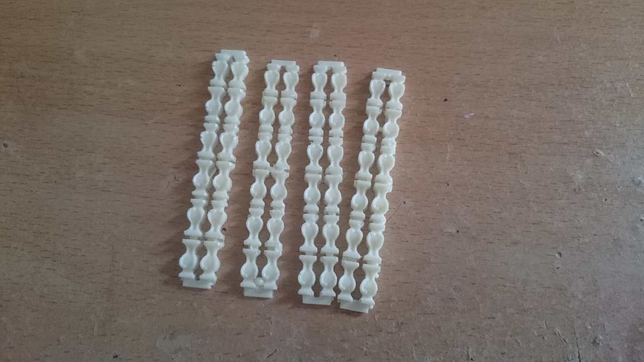

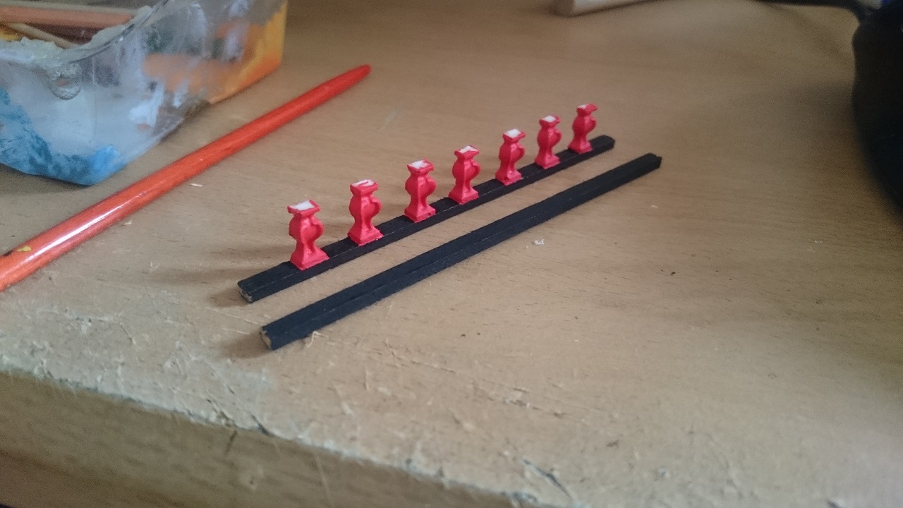

Als eerste heb ik de resin staanders voor de relingen ontdaan van alle gietresten.
full
Vervolgens heb ik er een aantal op een op maat gesneden latje gelijmd en geschilderd. De buitenste staanders zijn halve staanders, die zitten er hier niet op omdat ik die strak tegen de binnenzijde van de fortuining aan wil lijmen zodat ze het onderste latje naar beneden klemmen.

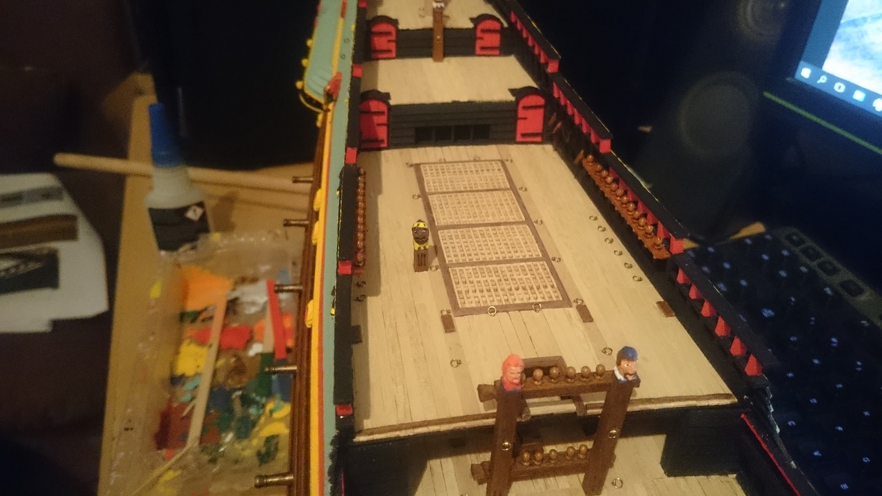

Hier zit de hele dekreling op zijn plek. Ik heb de boog erin gekregen door eerst de onderste helft in positie te lijmen met in het midden een steuntje eronder van hetzelfde hout waar ook de kraanbalken van gemaakt zijn. De twee halve staanders helemaal aan de buitenzijde werden hierna tegen de fortuining gelijmd en zorgen dat de onderste lat niet terug recht kan trekken. Vervolgens werd de bovenste lat erop gelijmd, en kon het steuntje onder de onderste lat weer verwijderd worden.
full

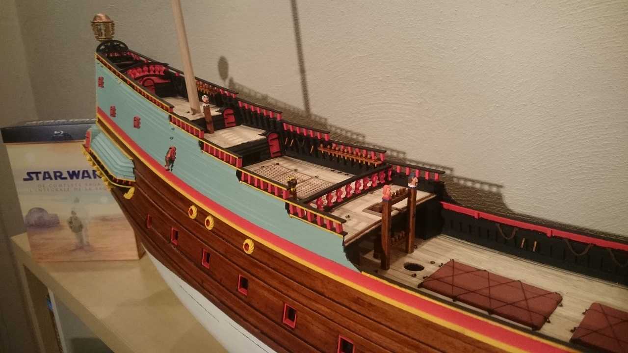

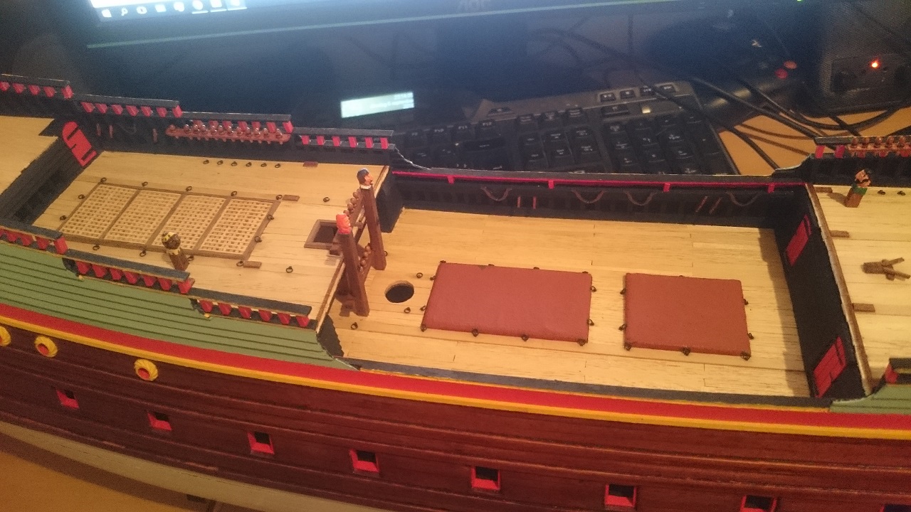

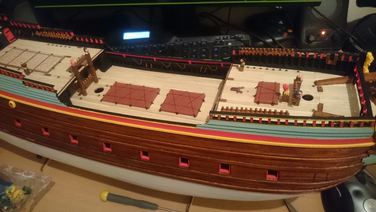

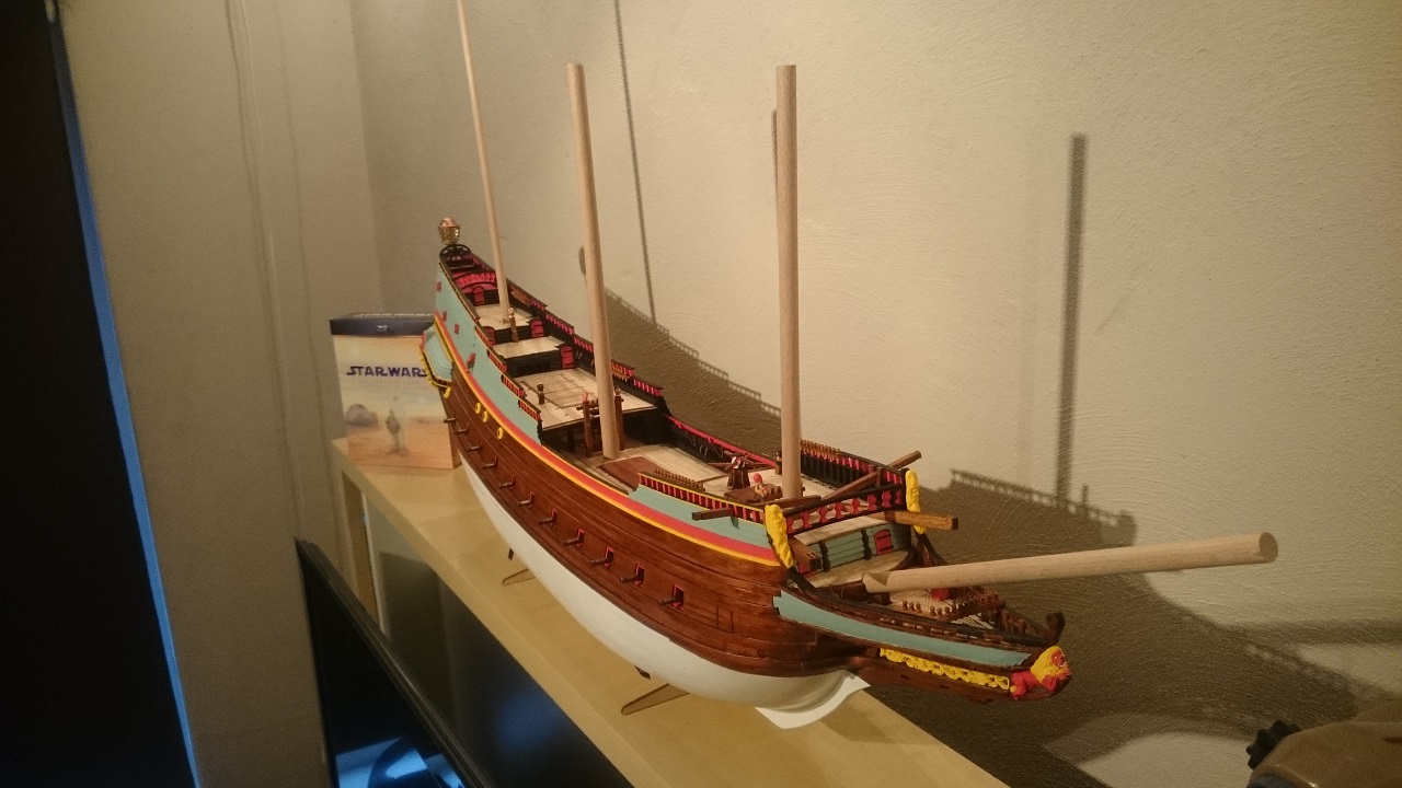

En tot slot hier weer een overzichtsfoto van de huidige stand van zaken. De penterbalken liggen nog los, maar ik ga ze denk ik gewoon in deze positie vastlijmen, los op het dek leggen ziet er toch te rommelig uit naar mijn zin.

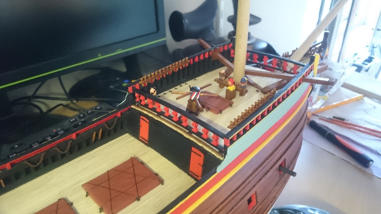

Hier heb ik de achterste reling van het bakdek gemaakt en gemonteerd, en zit de kaapstander ook vastgelijmd.
full

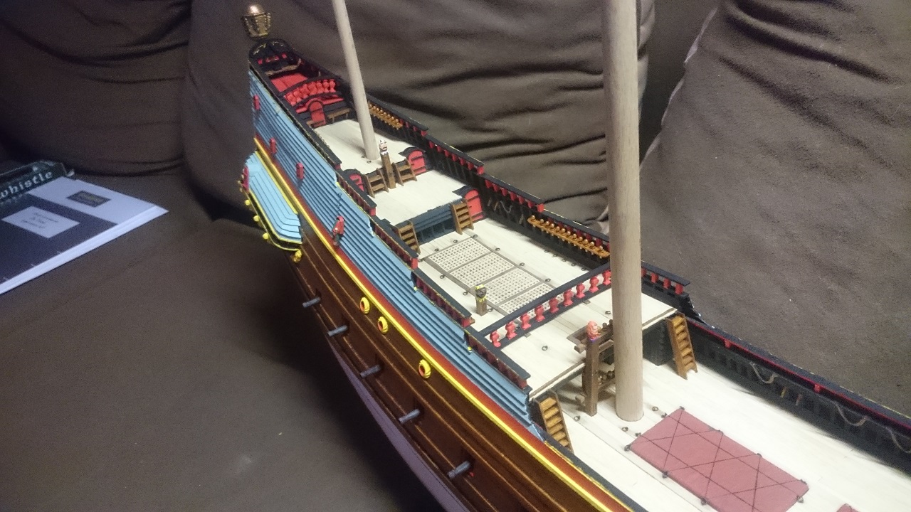

En hier zit de reling van het halfdek op zijn plek.
full

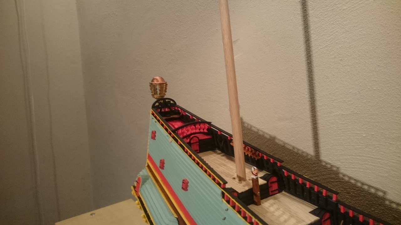

Weer een update. Op het moment ben ik bezig de laatste friemeltjes in het galjoen en op het bakdek aan te brengen.
Als eerste nog enkele ringetjes aan de binnenzijde van de verschansing achteraan het schip.

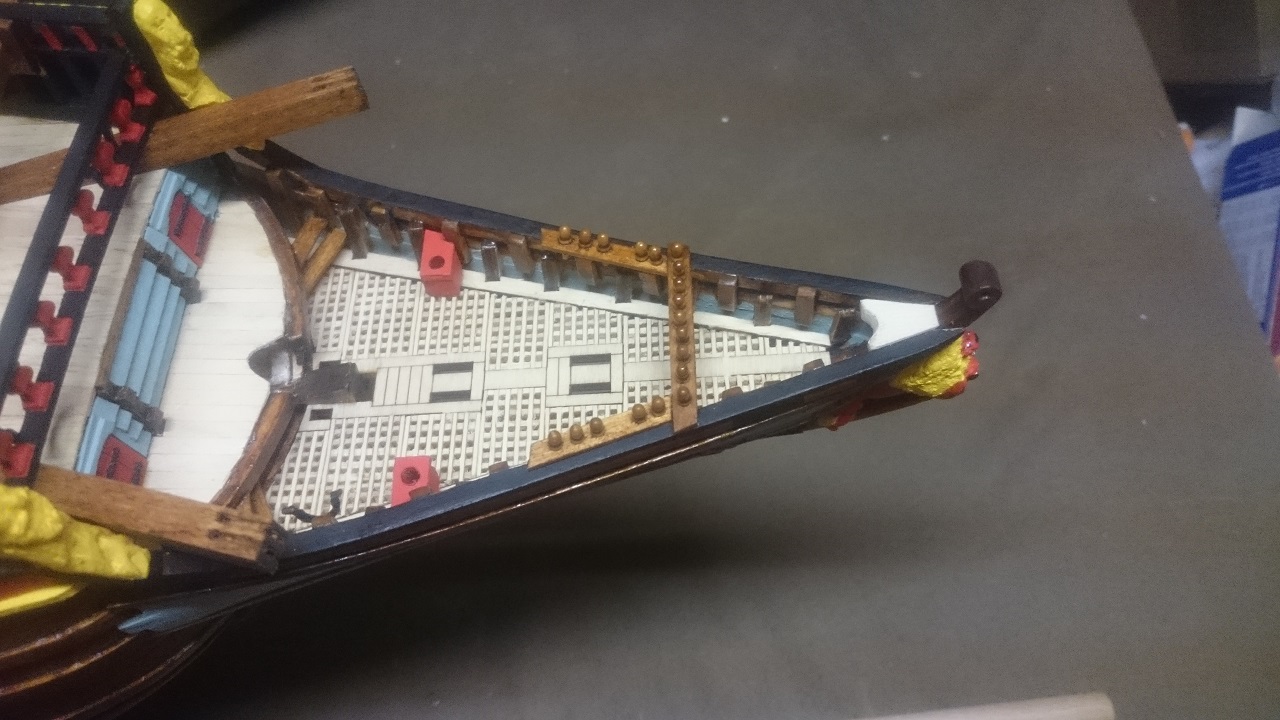

Daarna een verstevigingsdriehoekje helemaal in de voorste punt van het galjoen. Deze viel mij op toen ik enkele maanden geleden bij het origineel in Lelystad stond. Hier nog ongeschilderd.
full
Mij viel in Lelystad ook op dat er in de hoeken tussen de voorste dekreling en de fortuining enkele verstevigingsblokken zaten met daar bovenop een horizontale katrol. Deze heb ik dus ook even uit een restlatje gesneden.
full
En hier zijn het hoekje in het galjoen en de hoekjes op het bakdek aangebracht en voorzien van een laag beits.
