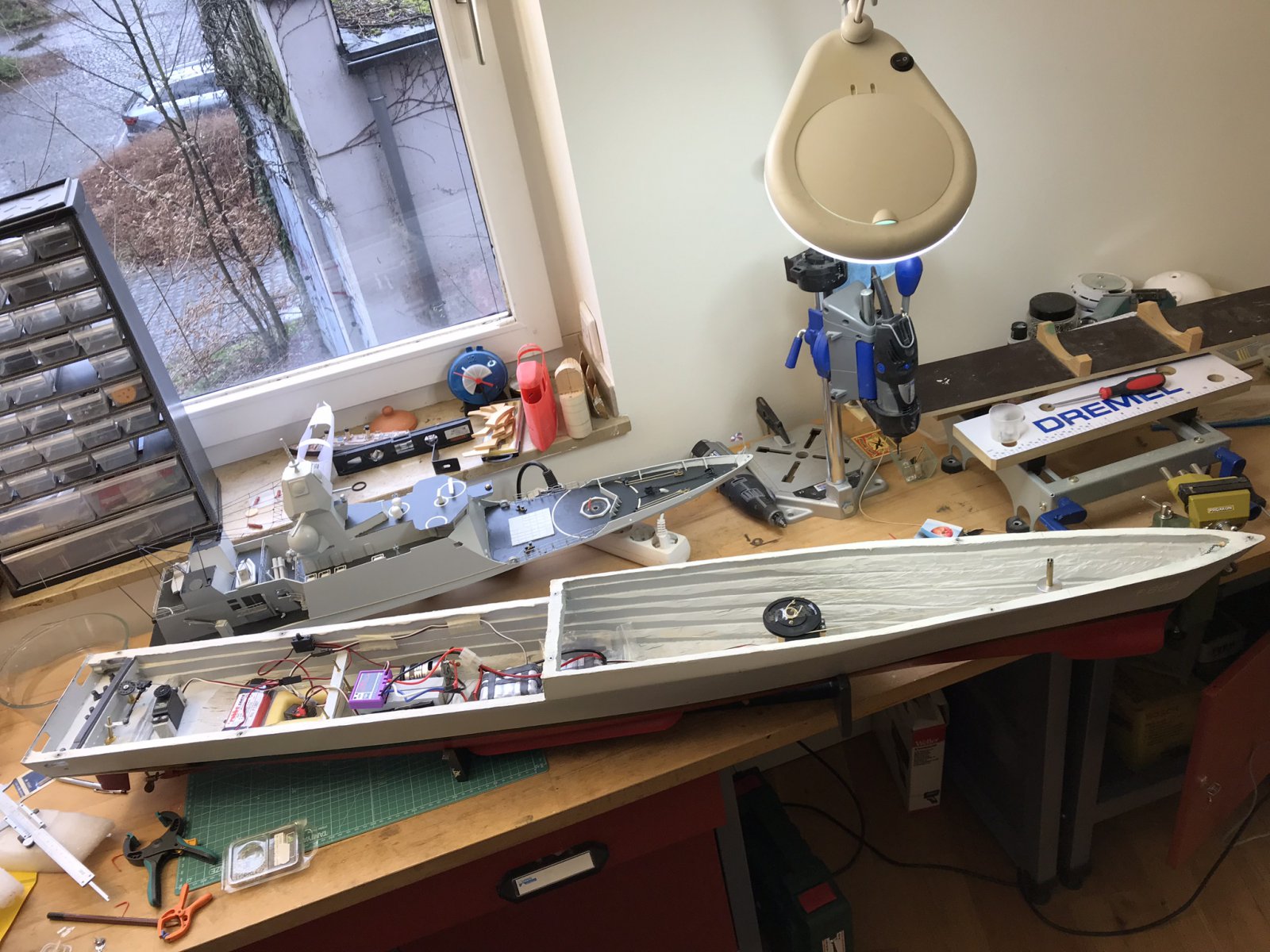

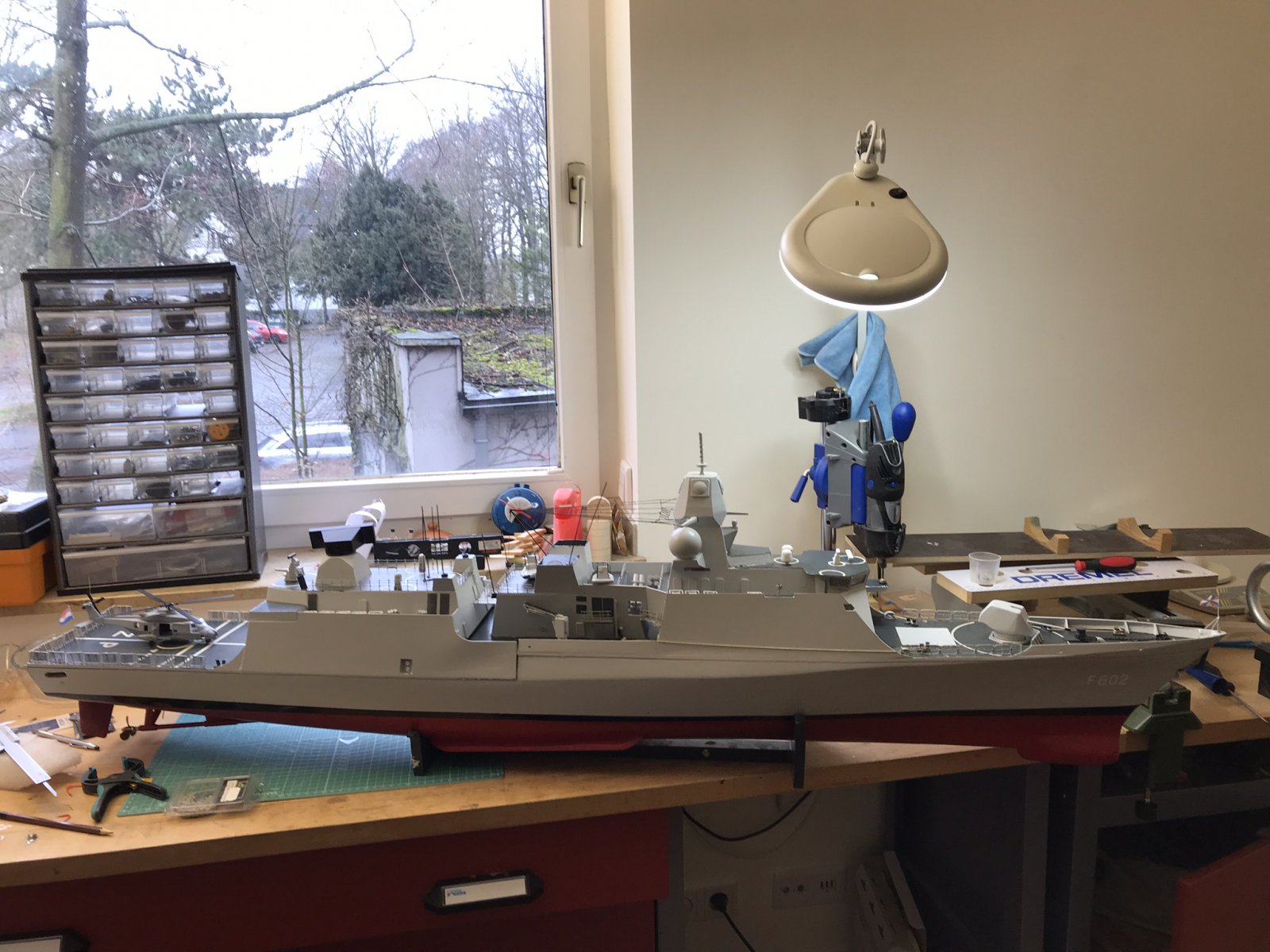

Ben vandaag bezig geweest de 7PROV klaar te maken voor het vaarseizoen. Heb al jaren niet meer gevaren met deze boot maar volgende week uitgenodigd in Werkendam.

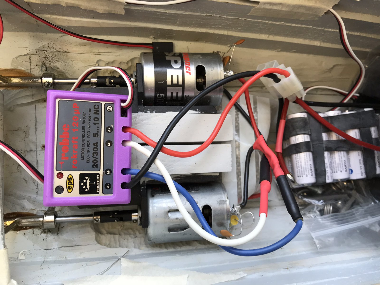

Nau ja, boot uit de kist, accu opgeladen. O, wat is die Eneloop technologie toch mooi. 10 jaar oude accu’s die jaren gelegen hebben en er moest 1.1 Ah in om weer op 4Ah te komen. Baksmechanisme van het kanon een beetje geschuurd en batterij van het motortje van de Smart-L vervangen. De leeftijd van de boot is wel te zien, maar mijn bouwstijl gaat nog steeds in subs (de Auguste Piccard). Met zender testen, alles werkt!
Freek, heb je topic met interesse gelezen, alleen wat ik zeggen wil op de foto's zie je dat het soms wat ruw overkomt net of je er geen schuurpapier over heen gehaald hebt.
met name de foto van de zijkant van de romp kun je goed zien dat je planken gebruikt hebt, en die romp moet volgens mij toch echt spiegelglad zijn.
dit was mijn opmerking maar verder een leuk model en toch knap gebouwd.
groet Piet
Piet je hebt gelijk. Het was destijds mijn eerste model en er zitten nogal wat foutjes in, en de afwerking is zeker niet zo goed. Wat ik daarvan geleerd heb pas ik toe in mijn nieuwere boten, in plaats van veel tijd aan verbouw te besteden!

Hallo Freek, Leuk om een ouder model weer vaarklaar te maken. Als er nog zoveel herrie is, dan zou ik de enkele kruiskoppelingen vervangen door dubbele. Met een beetje geluk kunnen die na het inkorten van de schroefassen er net tussen. Ben je van de herrie af en heb je gelijk wat meer vermogen, of hoef je minder gas te geven. En trek de schroefassen eens om te kijken of er veel slijtage is. Daarna kokers vullen met uierzalf en de assen er weer in. Smeert lekker en dicht goed af. Succes verder met het vaarklaar maken. Gr. Klaas.
