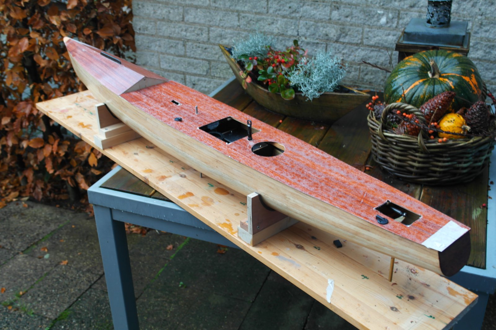

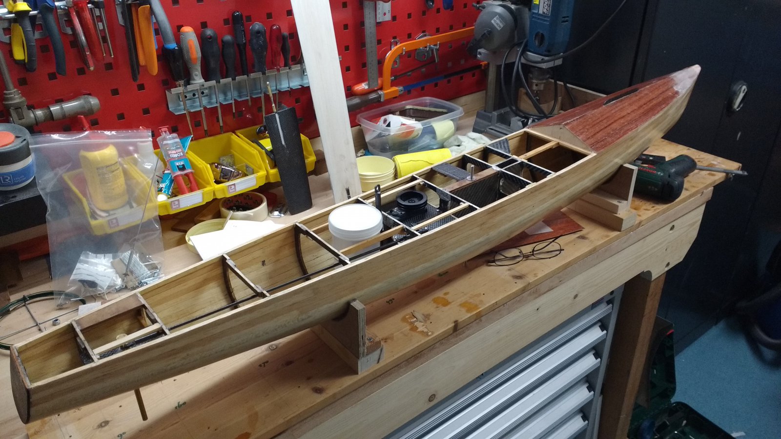

Foto....6258 .Het servodek is geplaatst plus los/vast plus de winch en het stuurservo.De laatste is d.m.v een 4 mm carbonbuisje met de roerhevel/helmstokje verbonden.
Verder nog een zgn grootschootgeleider, nog los maar wel in hoogte verstelbaar en een potje voor de accu.
Ontvanger plaats ik tussen de servo's.

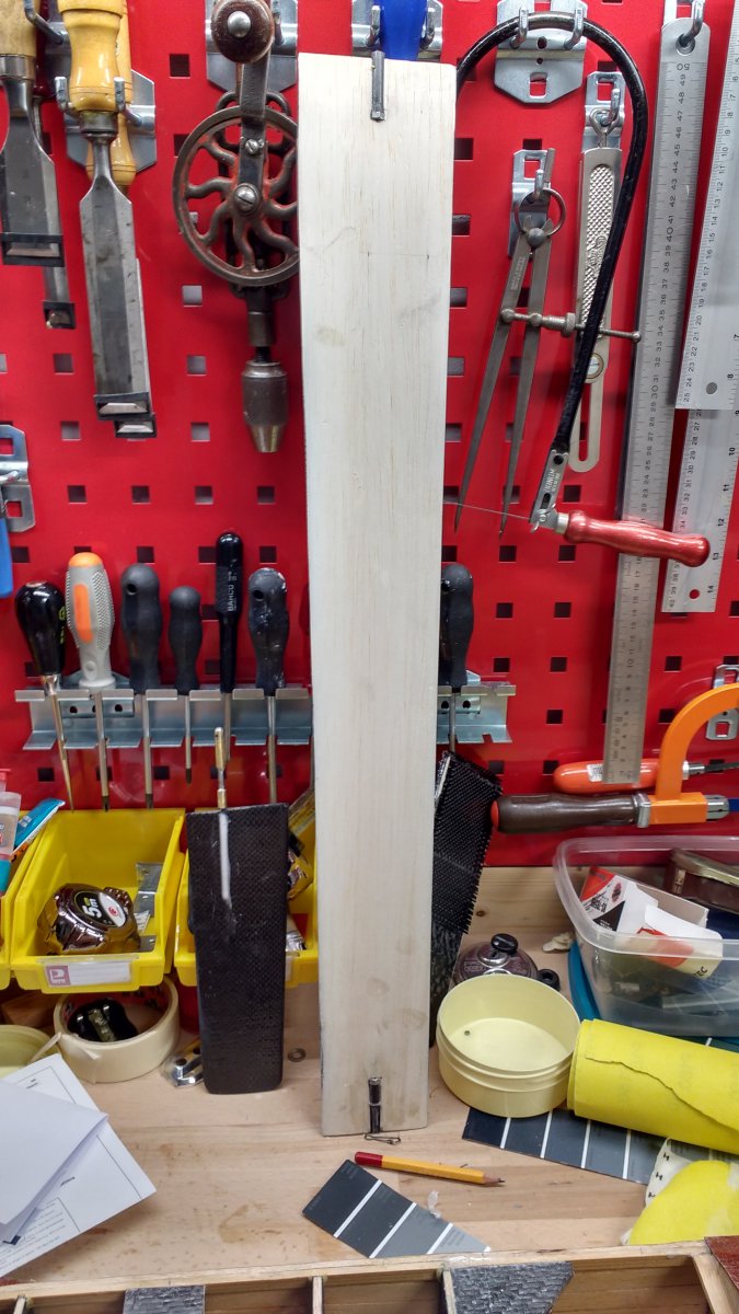

Foto...797_HDR toont de balsahouten kern van de kielvin , thans 4.5 mm dikte.Reeds in de vorm gevijld/geschuurd en wachtend op enkele lagen carbonweefsel dat ik in een vacuumzak er op wil lijmen.Maar eerst nog een nieuwe vacuzak maken waarover tzt hopelijk meer.
Voorzieningen voor fixatie in de romp en bevestiging loodbulb zijn reeds aangebracht in de balsakern.
Luikjes maak ik niet meer voor deze boot : alle gaten worden tzt afgesloten met dacrondoek.

En dat is een behoorlijke kielvin (maximale maat?)ben erg benieuwd naar je vacuum bevindingen en het verslag daar van

Op de punten waar de door de zeillier aangedreven lus door het dek komt zijn in U-vorm gebogen buisjes (in het engels : sheet reverse fittings) door het dek gestoken (nog los).
Het dek is , net als de buiskap, van 0.6 mm fineer , onder en boven in een vacuumzak beplakt met 50 gr glasweefsel in epoxy.Los in de hand net zo slap als een (ouderwetse) floppy disk
maar straks op de romp geplakt verkrijgt het voldoende stijfheid.Vliegtuigtriplex kon ook, maar ik zie zo graag nog een houtnerf op een boot;).....
Wordt vervolgd

Nee, het project is niet in de kliko verdwenen, maar ook het bootje van Roel op de voorgrond vereist wat aandacht.
Wat Minki betreft : het dek zit erop en ook de servo's hebben hun definitieve plaats gekregen.
Ook de aandrijflus voor de schoten is verbonden met de winch (een hitec 785).

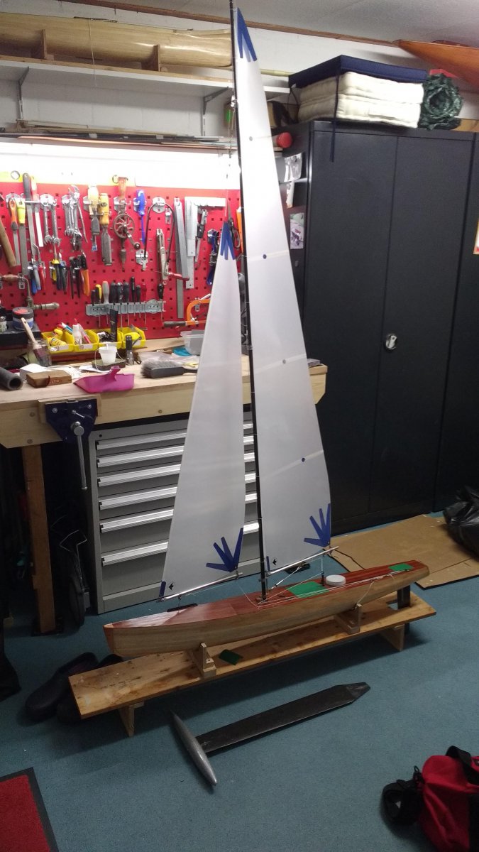

Ben nu met de mast en wat fittings begonnen en overweeg eerst maar eens tzt met zogeheten B-tuig van mijn vorige M te gaan varen.

Klaar voor de 'maiden', maar even wachten op beter weer:(

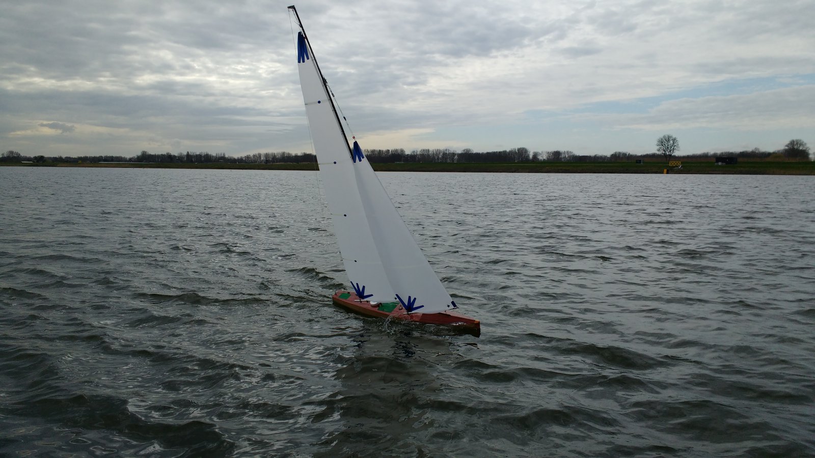

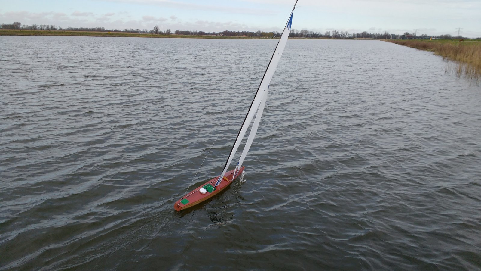

Vanmiddag op de roeibaan in Zevenhuizen in een vlagerige bf4+ de boot met enige aarzeling aan de elementen blootgesteld.Ik wilde wat foto's maken maar het ging er nogal heftig aan toe.Menige duik voor de wind en dus veel water over het dek en uiteindelijk ook onder het dek.Kortom , nog wat probleempjes op te lossen.

Vanmiddag in gematigder omstandigheden wat foto's genomen op de roeibaan in Zevenhuizen.
