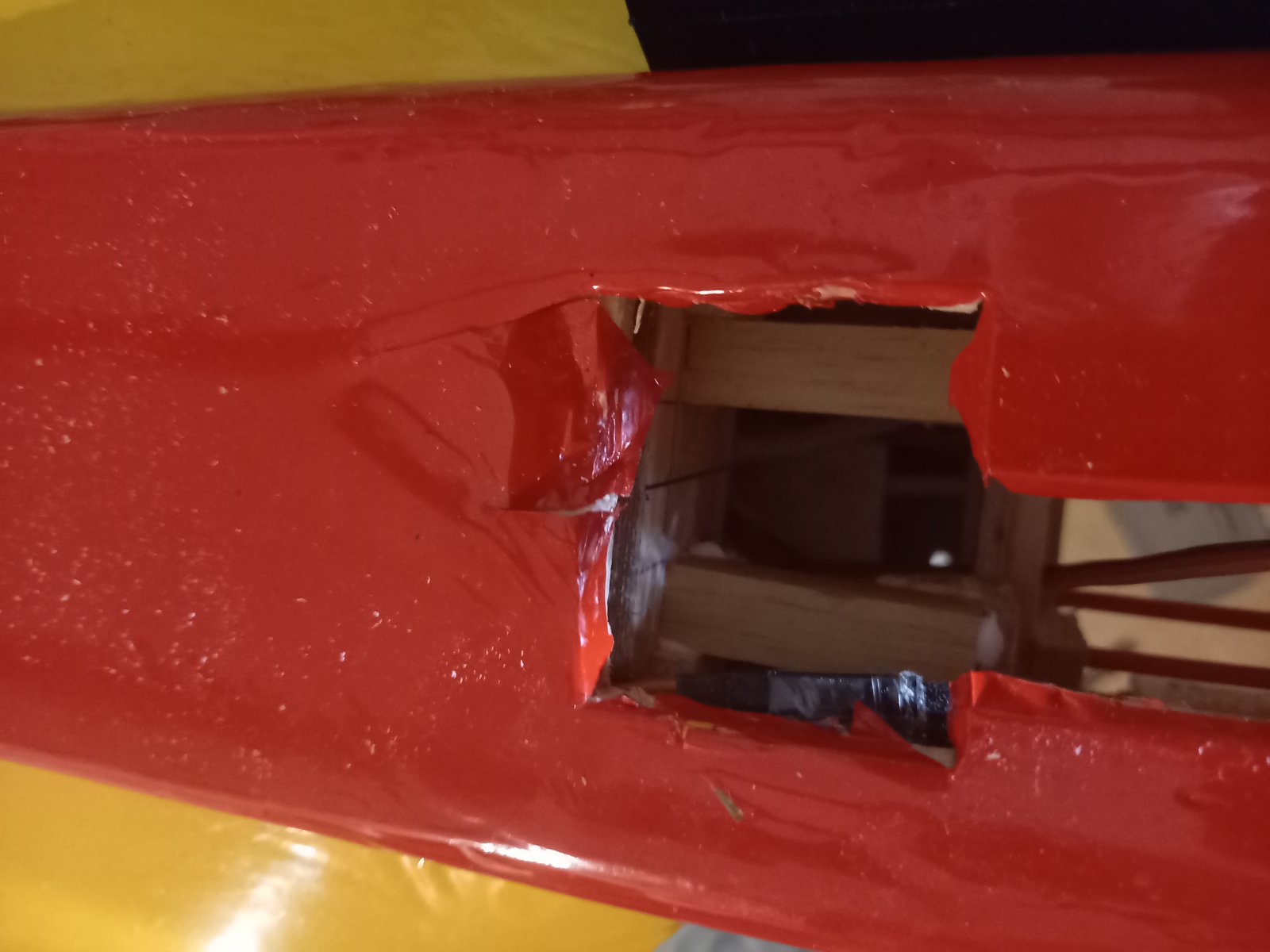

Ondertussen ligt het eerste bevestigingsbalkje te drogen. Ik heb iets ander hout wat wat sterker is, daar tegenover staat dat door het slijp, frees en steekwerk om de restanten te verwijderen, de lijmvlakken minder perfect zijn, dus hopelijk blijven nu de balkjes heel en komt ie los op de lijmvlakken... :D

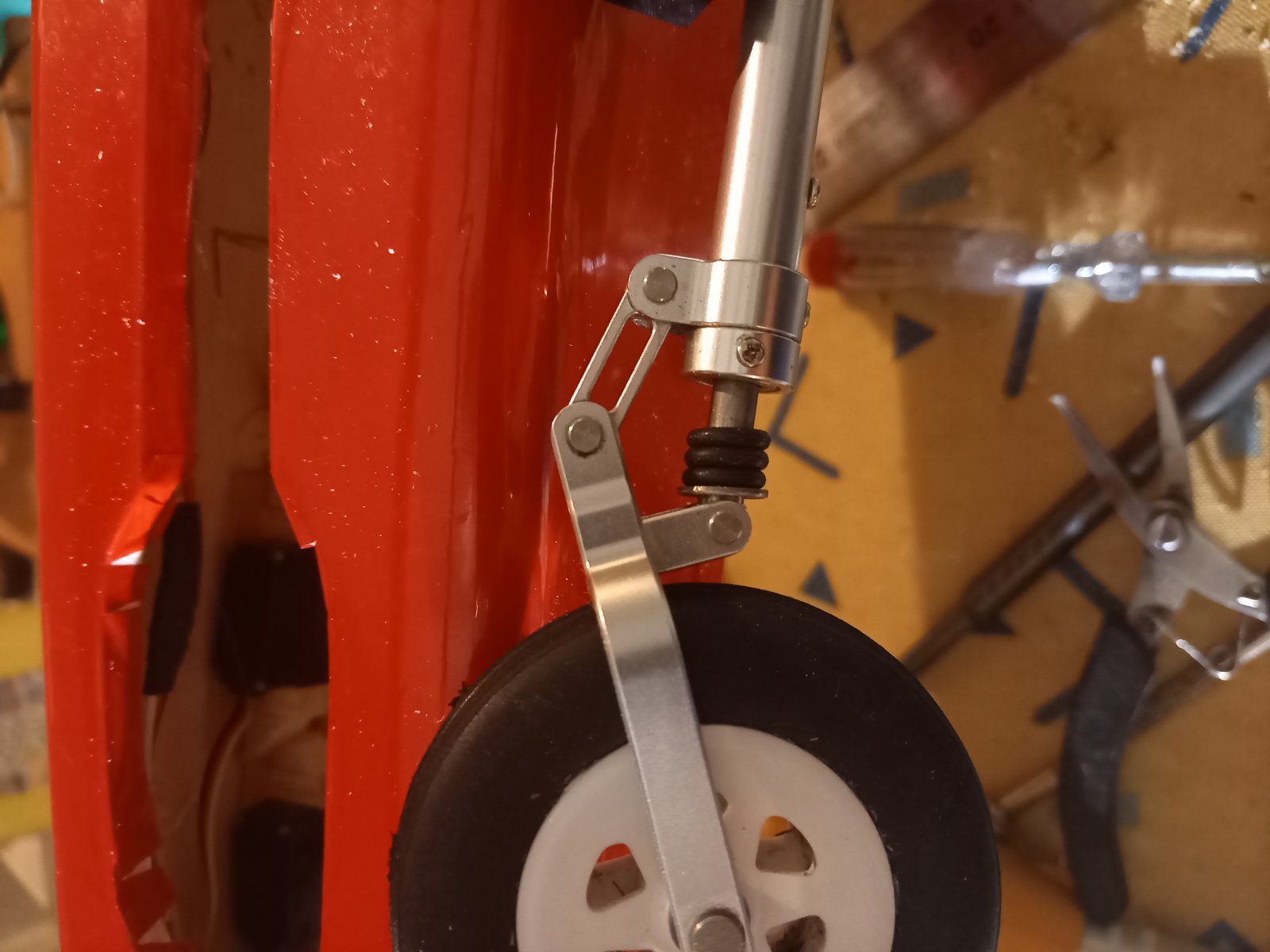

Er zit een spiraalveer IN de poot, en hoewel de poot heel zacht geveerd lijkt, blijkt die veer extreem stug te zijn, van heel erg dik draad gewikkeld, ik heb in mijn bak niets zitten wat daar op lijkt. Blijkbaar is de hevelverhouding van de schommelarm dusdanig groot dat er van die veerkracht maar weinig overblijft.
Ik heb twee keuzes, een extra veer aan de buitenkant van de poot zetten, maar geen enkele van de veren die ik heb, doet gevoelsmatig iets om die poot stugger te maken.
Wat ik nu gedaan heb, is een aantal strak passende O-ringen om de poot geschoven.
Die O-ringen laten in het eerste stuk gewoon vrij veren toe, zodra het wiel ongeveer half ingeveerd is stuiten die O-ringen de boel. Bij een grotere belasting schuiven de O-ringen over elkaar, maar in eerste instantie verstevigen ze de vering.
Ik denk dat dit de oplossing zou moeten zijn. Indien nodig kan ik er meer plaatsen.
Tevens bleken de draaipunten vrij zwaar te lopen, en dat maakt dat er minder veerkracht beschikbaar is voor het uitveren, dat leidt ook tot een poot die niet goed "strekt". Daar hebben we en passant ook maar wat aan gedaan.
Verder zitten beide balkjes er weer in:
Morgen, als de lijm uitgehard is gaatjes boren en dan zit die poot in principe ook weer binnen tien minuten op zijn plek...

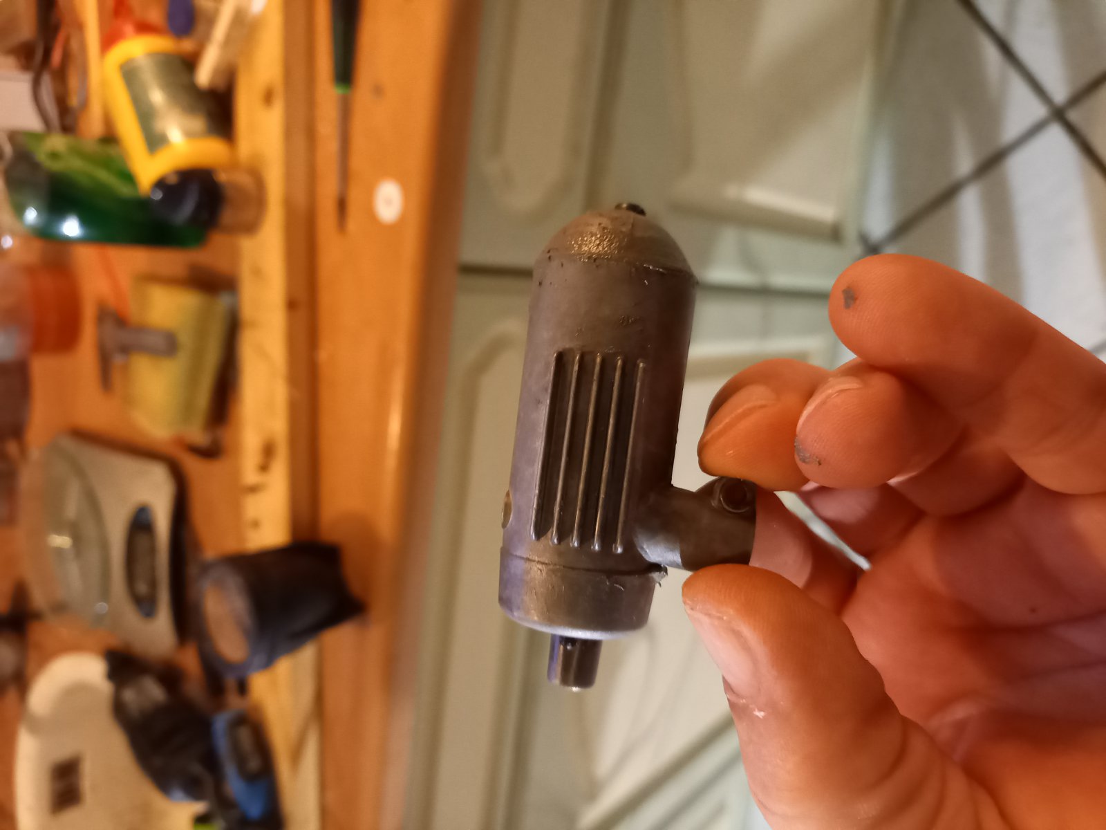

Ondertussen had ik vanmiddag een kleine brainwave, en nu wéét ik dat deze motoren en alles wat daar bij hoort (dus ook de uitlaat) ondertussen van "unobtanium" gemaakt zijn, maar dat hield mij niet tegen om toch de zaag in het uitlaatje te zetten. 10 minuten in de draaibank om e.e.a. wat uit te kameren en te vlakken (zaagsnedes zijn nu eenmaal nooit 100% recht), en een flinke klodder Belzona 1111 erbij en voilá:
Opeens ben ik niet alleen de enige ter wereld met een Wankel op benzine, ik ben oók de enige met een OS fabrieks pusherpipe... :D :D :D
