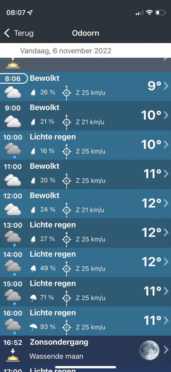

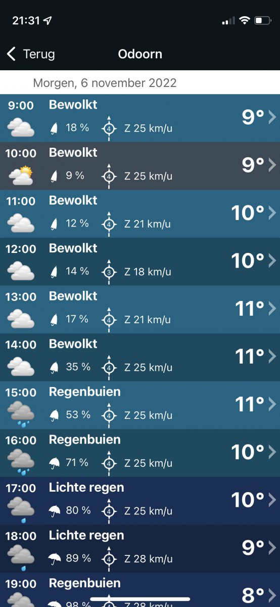

Dan ben ik daar om 11 uur, om die window van 18 km/u rond de middag te kunnen pakken.
Dan laten we het schieten... Te ver rijden voor een kleine kans en een hoop miezerweer, De wereld is niet razend gemaakt, dan moeten we gewoon nog even geduld hebben.
Verders gaat het veld pas om 12.30 open. Afspraken met gemeente en buren!
Guur weer, windkracht 4
3 tot 4
Wind dwars op het veld, dus korte baan. Maar geeft dan wel kans op korte start.
Motregen lastig in te schatten.
Veld zit nèt op de grens van het regendrond.

Ik kan het niet inschatten. Daarstraks een kort pisbuitje, maar wel met zonnetje.
Op onze vliegapp. Zijn mannen op het veld, tot 16.40 droog schijft ‘de baas’.
Daarna wordt het toch al snel donker.
Ons huis staat in de luwte van het dorp.
Maar er zit wel beweging in de bomen.
Mocht je gaan, klim ik in de wagen.
Maar voor vliegen protesteert mijn lichaam te veel.
Het beste ga je even kijken, weersverwachting en apps geven soms een vertekend beeld.
Gisteren werd er bij ons op het veld windkracht 4 opgegeven. 4 was het zeker niet, hooguit 3.
