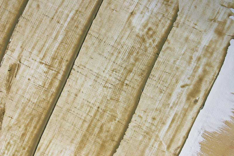

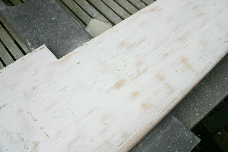

Afgelopen tijd druk bezig geweest met (kwast)plamuren, schuren, schuren en nog meer schuren.
Dat valt om den drommel niet mee, zelfs na twee lagen kwastplamuur blijven op sommige plekken de nerven duidelijk zichtbaar.
Slecht zichtbaar op een foto, maar als je autoplamuur erover smeert wordt het duidelijk.
(De weefselstructuur van het glas schuur je wel weg, maar de nerven (de streepjes) blijven zichtbaar.
Hebben/hadden jullie (Ton, Iwan, Arvid) hier geen last van?

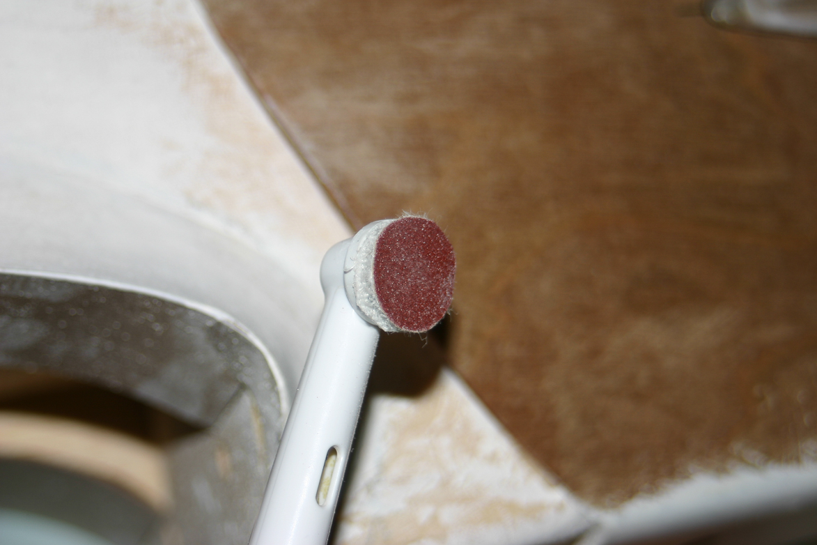

Als je de verschillende lagen binnen 24 uur aanbrengt hoeft het tussendoor niet geschuurd te worden, dat scheelt tenminste weer.
Voor lastige plekjes is dit een uitkomst - een tip elders van het forum. :)

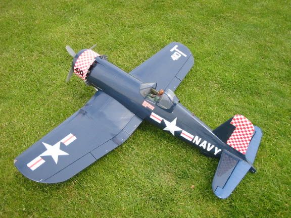

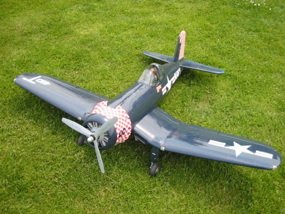

:oops: Ik ben nog niet begonnen aan het afwerken. Volgens sommige bijzonder stom, dan ben ik nu toch even eigenwijs. Ik wil het toestel eerst een lekker gevlogen hebben en dan niet eindigen zoals de Corsair van Jon Thomson. Hij heeft er 5 vluchtjes van mogen genieten en ging er toch aan onderdoor. Kist vloog als een baksteen. En dat wil dus eerst eens uittesten.
Goed vliegende kist = mooi maken
Matig/slecht vliegende kist = likkie verf er op doen
zijn de nerven alleen zichtbaar? of ook voelbaar?
Als ze alleen zichtbaar zijn zou het geen probleem moeten opleveren, zijn ze voelbaar dan moet je nog even verder plamuren.
Met mijn P-40 heb ik ook wat rare "scheuren" in de glaslaag zitten maar je voelt ze niet en met het spuiten ziet het er goed uit en trekken de scheuren er niet doorheen.

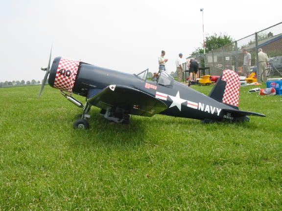

Arvid, jouw Corsair vliegt toch goed :? , als de motor betrouwbaarder loopt dan had je al veel vaker met die Corsair gevlogen en had je hem ook al afgewerkt.
De kist vliegt, en de kist vliegt goed (in ieder geval redelijk maar dat komt nog door de weinige vliegervaring met deze kist).
Ik zou nog 1 keer gaan vliegen ermee, als de motor dan betrouwbaar loopt afwerken die handel anders komt er dit seizoen weer een "kale" Corsair op de meeting, dat kan natuurlijk niet ;-)
Loopt de motor niet betrouwbaar dan zou ik mijn vraagtekens erbij gaan zetten en tijdelijk een "gewone" motor monteren.
Er is niets frusterenders dan een Corsair te moeten laten staan omdat de motor "niet wil".

Onder een bepaalde hoek zie je duidelijk een kuiltje in het oppervlak.
Misschien dat het bij de laatste spuitbeurt verdwijnt, maar daar wilde ik maar niet naar gokken.
Ik plamuur nog wel even door :mad:

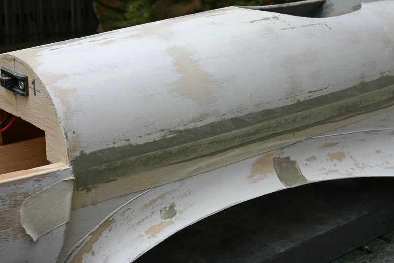

Hierbij weer een kleine update, het einde komt in zicht :yes:

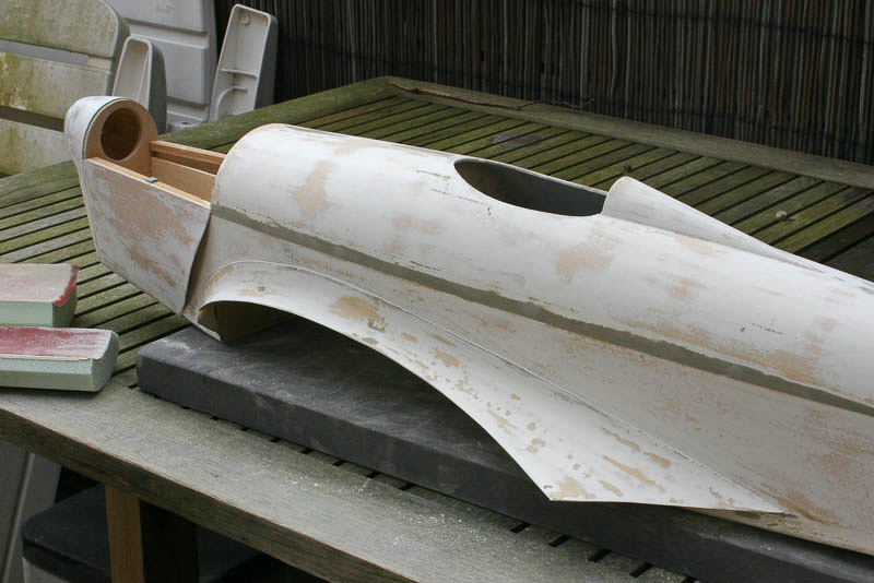

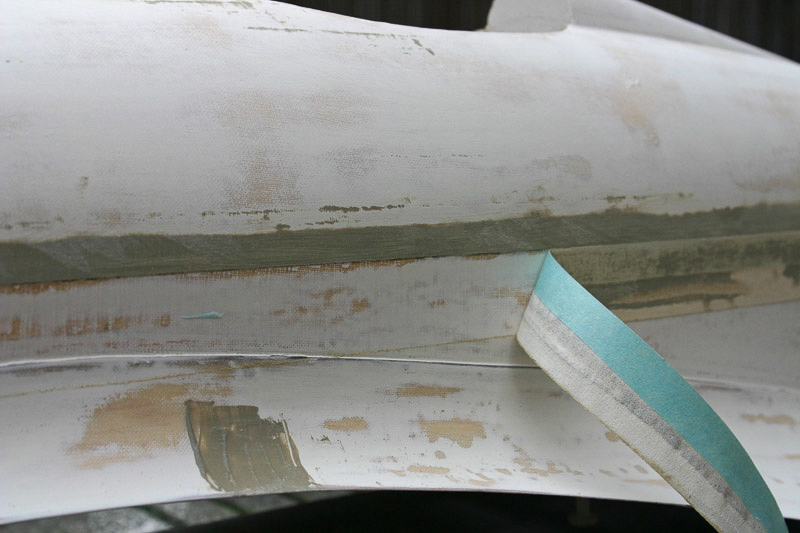

Met plamuur de overlapping gemaakt van het turtledeck naar de rompzijkanten
full
full
full

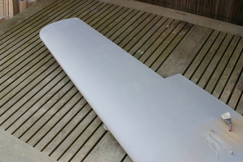

Zo ziet de vleugel er na de laatste schuurbeurt uit

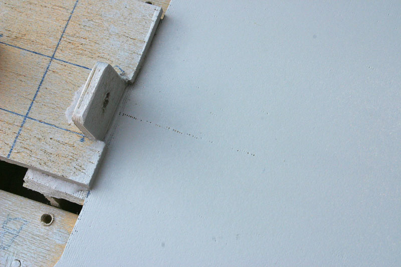

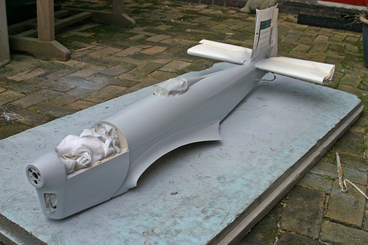

Met grijze spuitlak een genadeloze grondlaag gespoten
full
Je ziet namelijk alles :?
full
Ik denk dat ik nog één keer alles naloop me de tube plamuur en het dan welletjes vindt, de beoordeling is vanaf 3m, toch? :wink:
Ik zie nog maar weinig structuur van het glas terug komen of ben ik nu scheel? En als deze puntjes de enige zijn, vind ik het nog meevallen.
ik zie er echt heel veel doorheen komen, arvid.... vooral aan de randen... maar ook op de rest van het opervlak is het bobbelig...
veel succes met plamuren wouter :wink:
Arvid,
Het valt idd wel mee (of ik ben ook scheel) , maar een volgende keer moet dit beter :!:
Indekking in één keer aanbrengen en voorbehandelen met poriënvuller zijn denk ik al twee stappen in de goede richting.

De romp zit ondertussen ook in de grondverf, maar ook hier ben ik nog niet helemaal tevreden dus nog één plamuur en schuurronde.

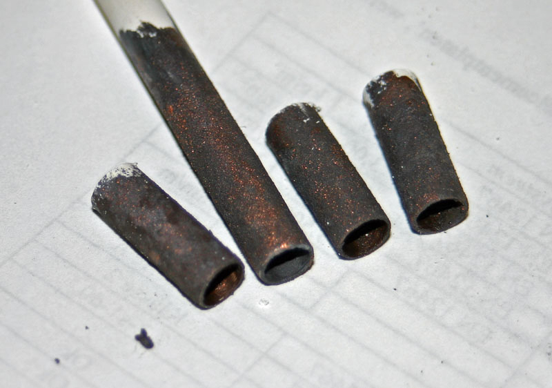

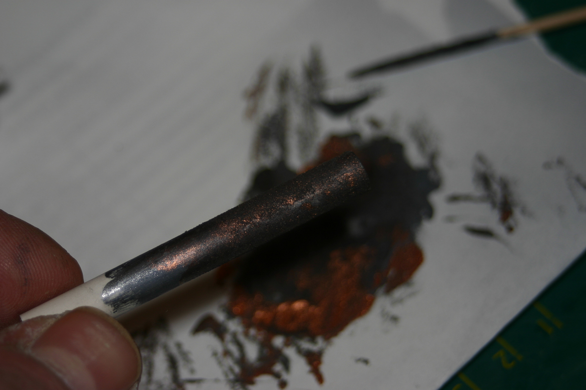

Ondertussen volgens de beproefde 'Ton-methode' uitlaten gemaakt, heerlijk simpel en in een kwartiertje klaar 8)
Ik heb ipv tissue microballoons 'meegedept' voor het roest-effect.

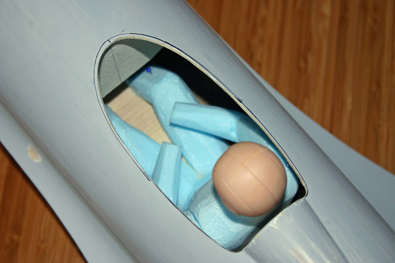

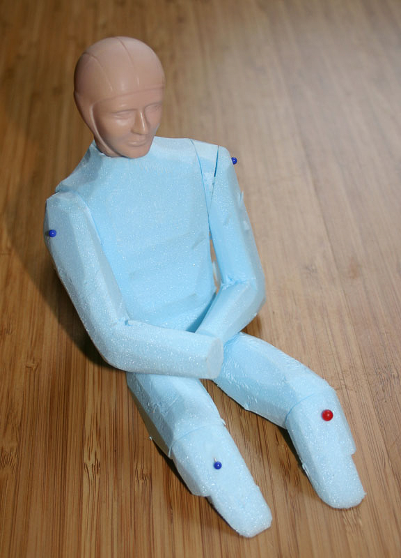

Ik heb de piloot er maar weer eens bijgepakt en van roofmate een lichaam gesneden.
Omdat de cockpitbodem iets te hoog zit moet hij z'n billen missen om te passen, maar daar zie je nauwelijks iets van.
Nu ik de foto's bekijk zie ik dat z'n armen een beetje dik zijn dus daar moet het mes nog even aan te pas komen.
Nu nog op zoek naar iemand die een passende overall kan naaien.
full

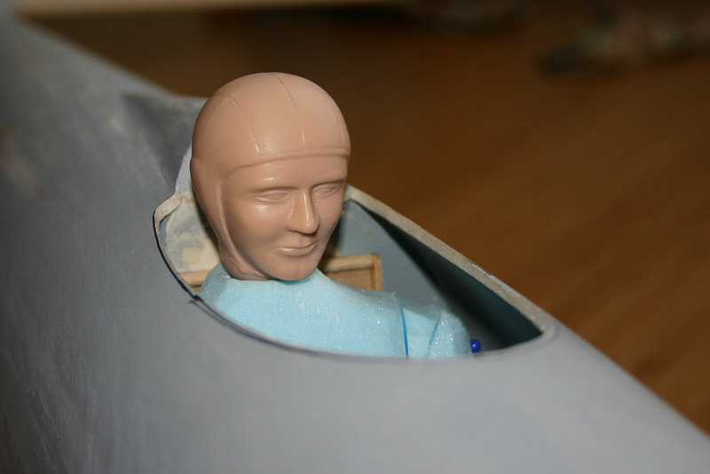

Echt riant qua ruimte waren die oude kisten ook niet.
'k had bijna het windscherm op de romp geplakt, maar dan had ik de piloot er iig nooit meer in gekregen.

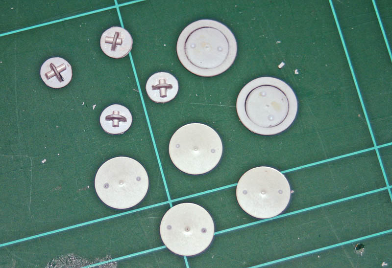

Verder van plasticard nog wat details gemaakt, een paar vuldoppen, wat sluitingen voor de motorkap en nog een paar andere dingen.
