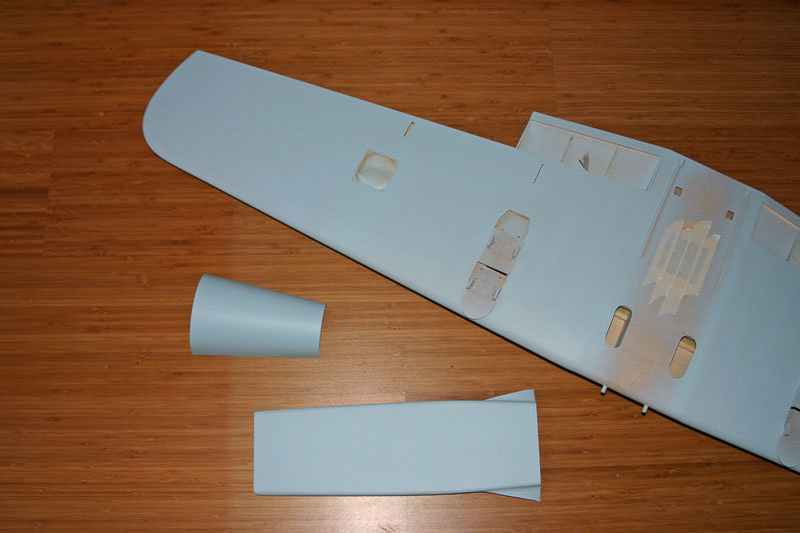

Zo, de eerste spuitbeurt zit erop.
Na gisteren een paar uurtjes natschuren met korrel 600 kon er vanmiddag dan eindelijk een kleurtje op :)
full
Ook van dichtbij ben ik tevreden, al is het wel moeilijk om met een airbrush een egale laag te krijgen.
Volgende week maar eens een spuitkop "L" bestellen, dat zal beter gaan, denk ik.

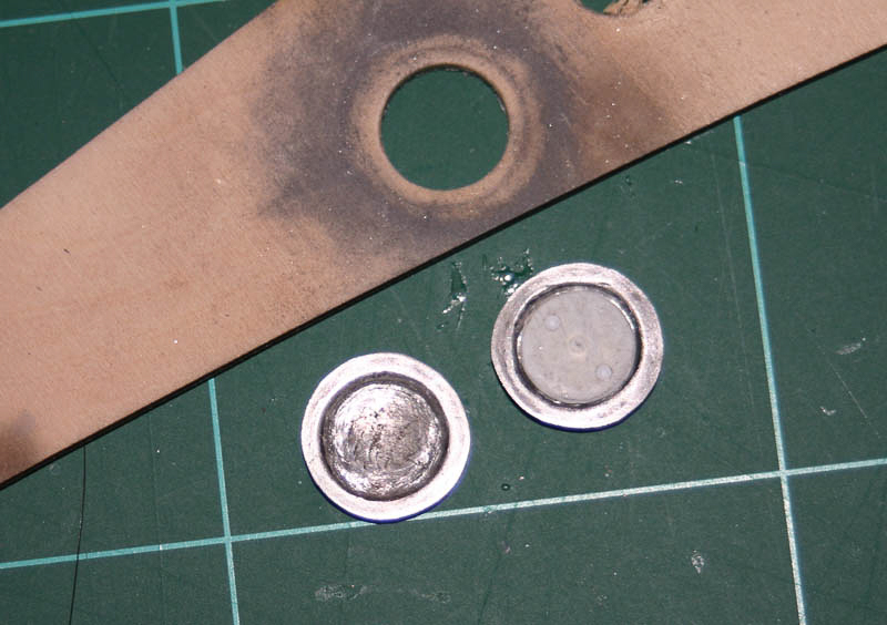

Ondertussen van lithoplaat een paar vulopeningen voor de brandstof gemaakt. Ook leuk, alleen wel een geduld werkje.
Uitgloeien is wel noodzakelijk.

Grappig zo'n vulopening, lekker he dat gepruts met dat Lithoplaat.
Ton

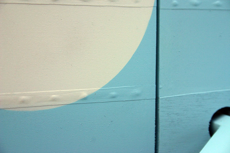

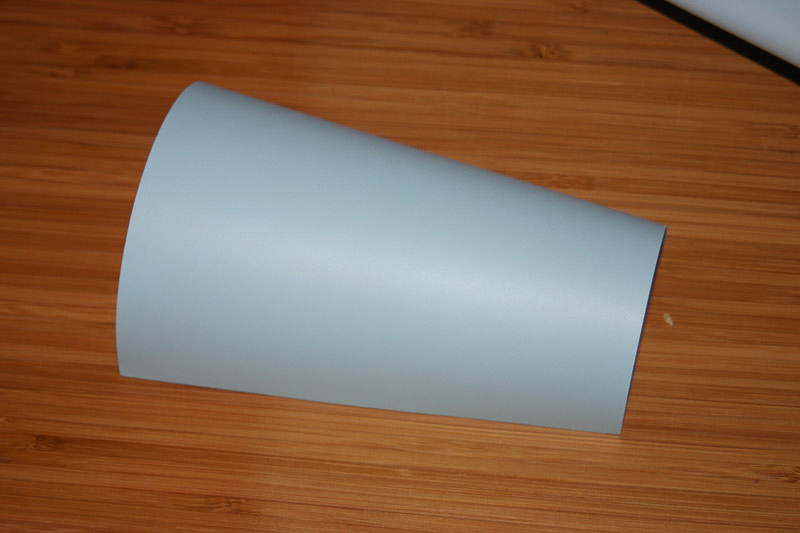

Met de nieuwe spuitkop gaat het spuiten beter, al moet je nog steeds erg veel geduld hebben om de boel dekkend te krijgen.
Achteraf had ik beter witte grondverf kunnen gebruiken, maar goed we komen er wel.
Het lukt me nog niet om de vleugel streeploos te krijgen, de verf droogt gewoon te snel, maar de andere onderdelen gaan helemaal naar m'n zin :)
Ook het racenummer op de staart is goed gelukt. Gewoon afgeplakt met een huis-tuin-en-keuken printer-etiket :p

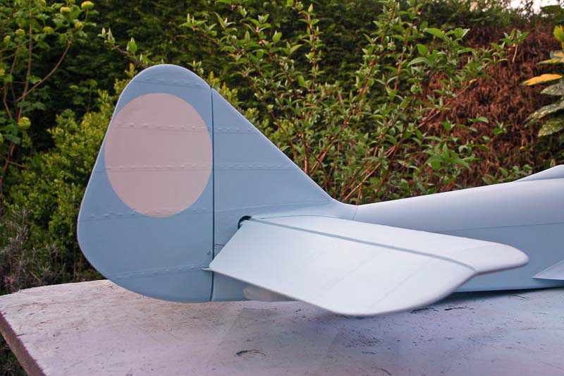

Even een kleine update:
Het spuiten met blauw is zo goed als klaar.
Nu nog de registratie, het miles logo en een klein beetje wheateren (het is natuurlijk geen warbird).
Verder de boel maar weer eens in elkaar gezet en op de weegschaal gelegd: 2310 gr excl. piloot
Ook gelijk maar een paar fotootjes geschoten voor het forum.

Hi Wouter,
Mijn complimenten! De afwerking ziet er echt perfect uit zelfs van dichtbij, wat ik altijd een enorme prestatie vind.
