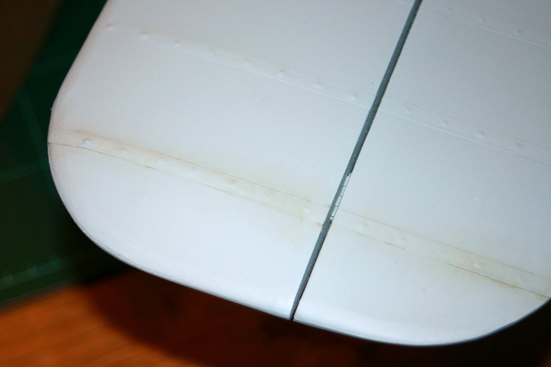

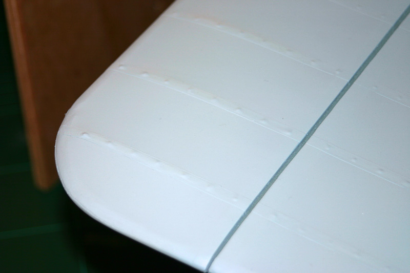

Na de belettering gespoten te hebben, ben ik aan het weatheren geslagen en heb dmv een 'wash' een beetje 'viezigheid' aangebracht op naden e.d.
full
Met een dun penseeltje sterk verdunde verf (wash) aanbrengen.
full
Vervolgens met een doek daar weer 80% vanaf wrijven

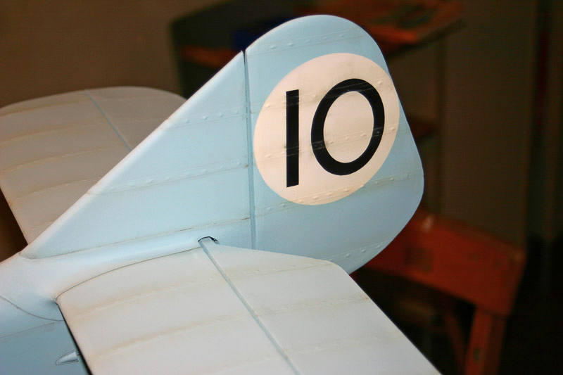

En zo ziet de staart er nu uit.
full
Hier kun je mooi zien dat, ook al doe je het heeeeeeeeeeeel licht, het voordat je het weet alweer teveel is. :?
Op het randje.
Less is more . . .
Maar mooi wordt 'ie wel! :P
Tot over twee weken.
jan.
Inderdaad is het snel te veel, maar ik denk dat het zo goed is (de foto vertekend een beetje).
Over twee weken zal je het zien!
Op foto's zie je het heel dichtbij allemaal en dan lijkt iets al snel te groot of te veel.
Ik vind het er in elk geval mooi uitzien, strak werk hoor WV!

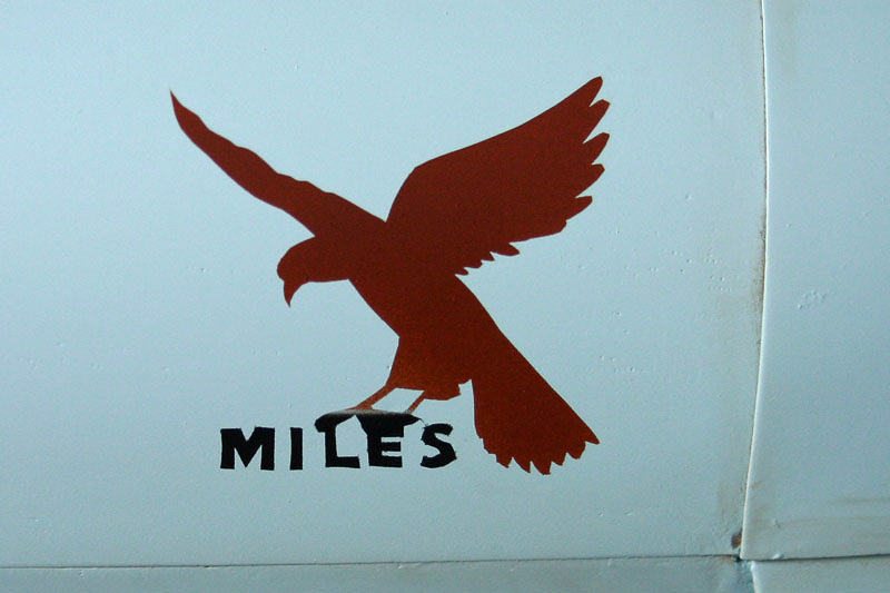

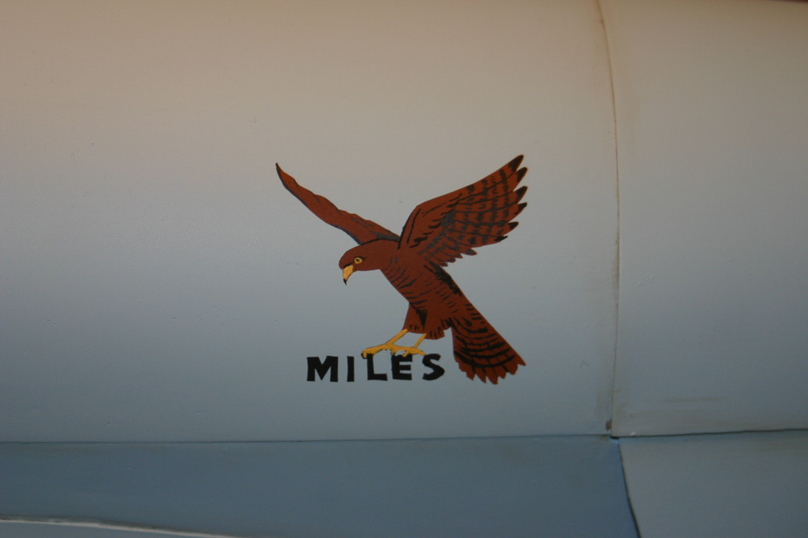

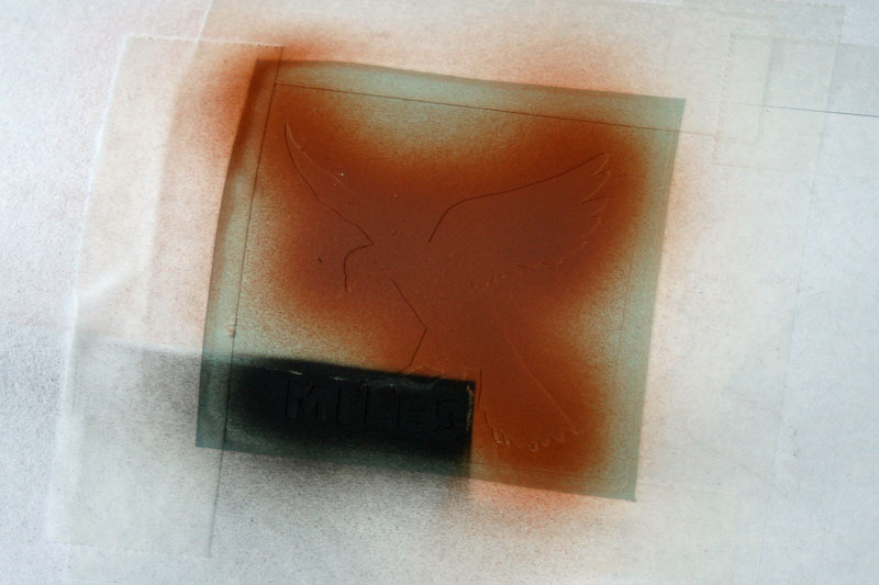

Was ik toch bijna het Miles-logo vergeten :oops:
Omdat ik geen zin had om voor veel geld printbare decalvellen aan te schaffen ben ikzelf met een stukje low-tac en een mesje aan de slag gegaan.
spannend :|
full
't begint erop te lijken. Nog even met de kwast ertegen aan en dan zou het goed moeten zijn.
full
Dan nog.. ik doe het hem in geen 100 jaar na, als je mij een poppetje laat tekenen krijg je nog zo'n ding met harken als handen en voeten..
