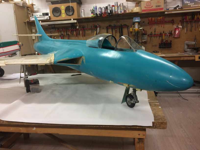

Na lange tijd een update.
Wel een en ander gedaan:

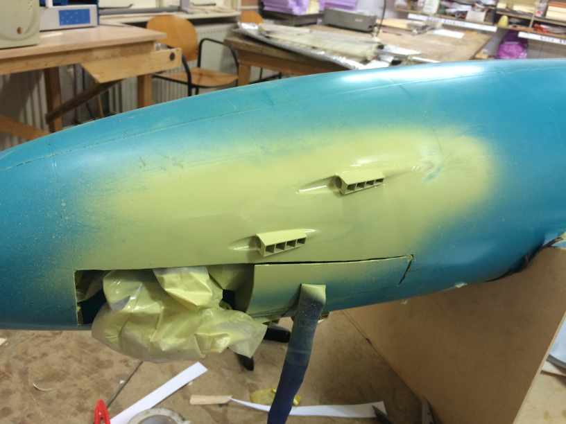

- Gunports afgewerkt
-Wieldeuren plus servo aansturing in de romp gereed
Aansluiting vleugel met romp gemaakt
- Wieldeuren voor hoofdpoten geprint
- Spanten voor turbine bevestiging gefreesd
- Lucht intakes gemaakt en afgewerkt

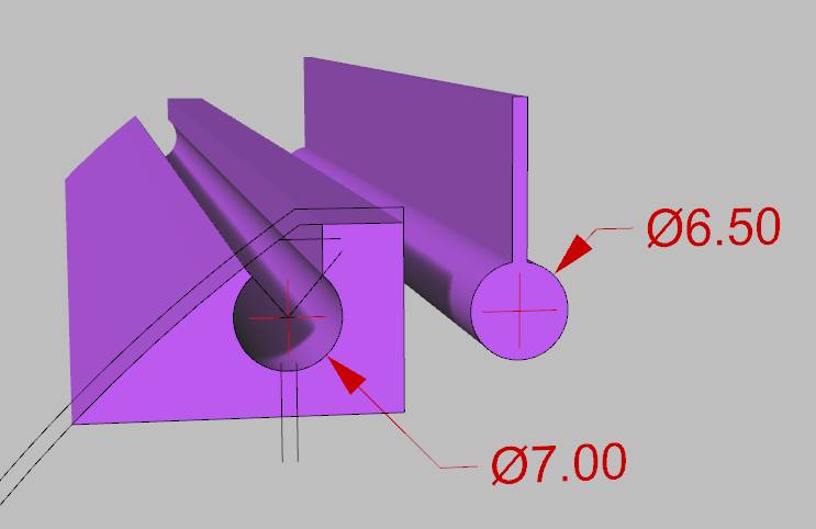

- Begonnen aan cockpit. Deze schuift naar achteren. Geleiding is 3D printwerk evenals stijlen met afdichtrubber in de cockpit.
Een dubbelwandige jetpijp besteld bij Grumania.
Motor gaat een Jetcat P100RX worden
Nog zet te doen maar het eind komt in zicht. Eerst vliegklaar maken. De verdere detaillering (cockpit, droptanks e.d) komt later
groet,
Cees
