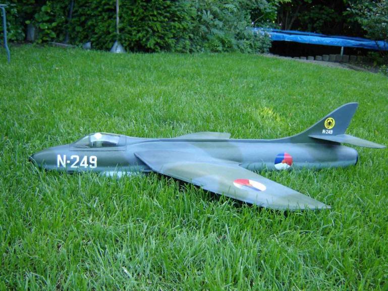

    Dat lijkt me leuk Melvin. Een tijd geleden heb ik ooit deze hunter gehad. :
    Was een EDF .
    Met deze heb ik nooit lekker gevlogen. Tijdens de maiden gecrashed door een defecte servo. Ik heb de kist wel weer gerepareerd maar daarna had ie nogal last van 'Dutch roll'. Waarschijnlijk gaat deze het worden. Het enige nadeel is het geringe contrast tussen onder en bovenkant met dit kleurenschema. Maar ja, tegen de avond of bij een bepaalde stand van de zon zie je toch ook maar een silhout.

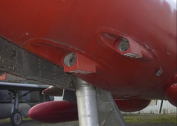

    Het wordt weer eens tijd om wat aan de Hunter te gaan doen. In de romp zijn aan de voorkant 4 lopen van de 30 mm Aden kanonnen te zien. Bij sommige types voorzien van de zgn 'blast deflectors'. Hieronder te zien bij een full scale Hunter.

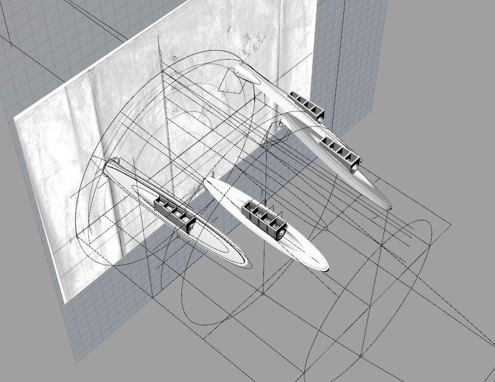

    Deze wil ik ook op mijn kist. De vorm van de romp opgemeten en overgezet in 3D en de sleuven met blast deflectors zo goed mogelijk ingetekend. Niet makkelijk want ik moet afgaan op een paar foto's die op internet te vinden zijn.:

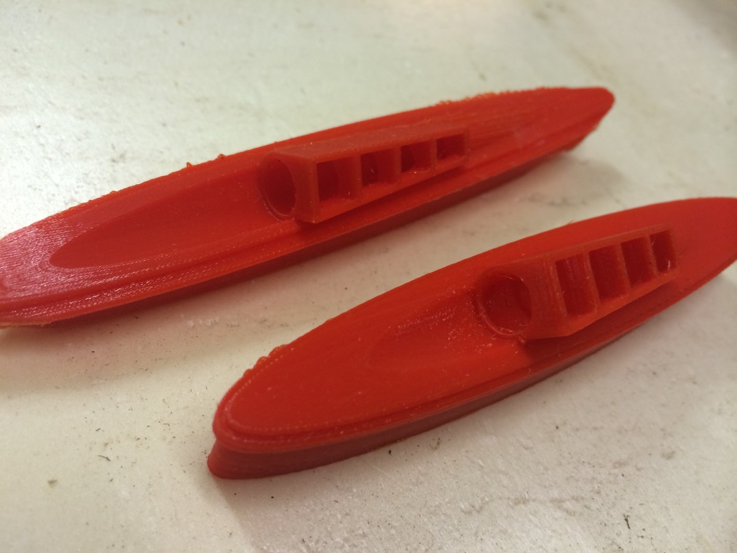

    Daarna 3D printen (In PLA, resolutie 100 micron):

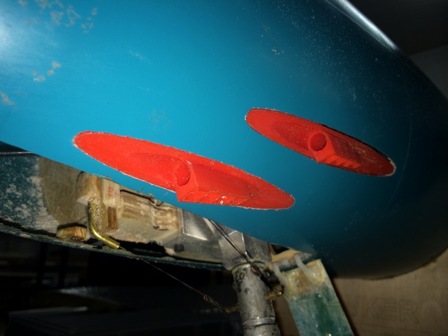

    En in de romp passen.
    Valt niet tegen. Hier en daar een kleine aanpassing en het past prima.
