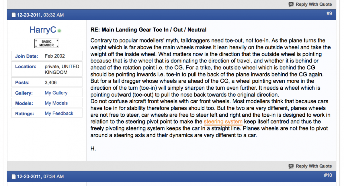

als je rechter vleugel omhoog komt wil je dat het linker wiel m naar links trekt om m weer recht te krijgen.
geen toe spoor dus (hoe heet dat in NL?? "uitspoor"?)
Yep! Uitspoor. Zo een pootje heeft ook nog eens wat flex.
Zou die rechtervleugel omhoog gaan, de linkerpoot toespoor hebben, trekt die poot naar rechts, en struikeld de kist over z'n pootje. Met uitspoor corrigeert het als een schaats. Zet je je schaats in aanzet met de punt naar het midden, maak je een kuitenflikker... remt deze, terwijl de massa van je lichaam nog versteld is....

Nope! Ik denk zoals Femmo stelt... maar internet geeft raad... even een screendumpie... van RC-Universe
Mijn zoekronde "toe in toe out taildragger" ...
Bekijk bijlage 201871
http://www.rcuniverse.com/forum/que...865518-main-landing-gear-toe-out-neutral.html
