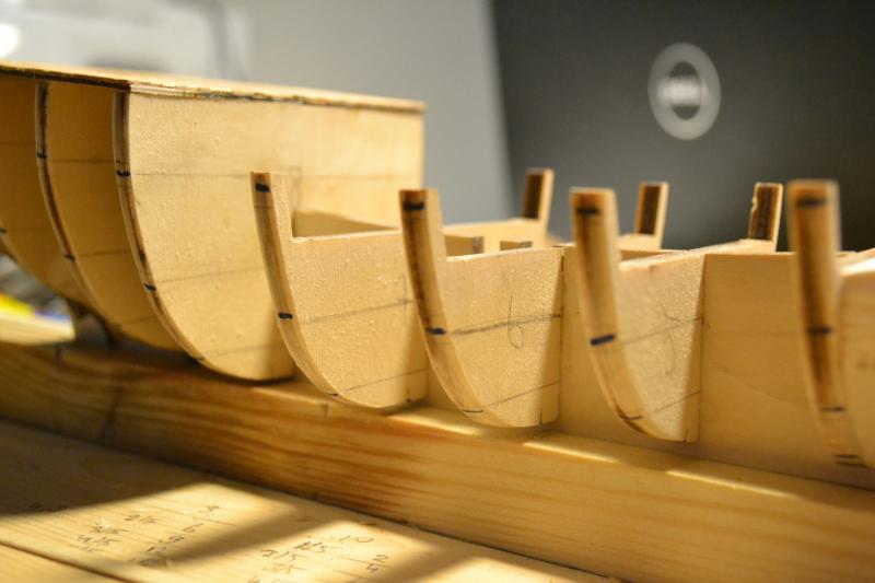

Beplanken Romp
ik heb nu de engelse versie van het "planking" pdfje gevonden: http://modelshipworldforum.com/resources/Framing_and_Planking/plankingprojectbeginners.pdf
Deze vind ik een stuk duidelijker lezen dan de nederlandse. Ben denk ik inmiddels meer gewend in het engels te lezen en werken.

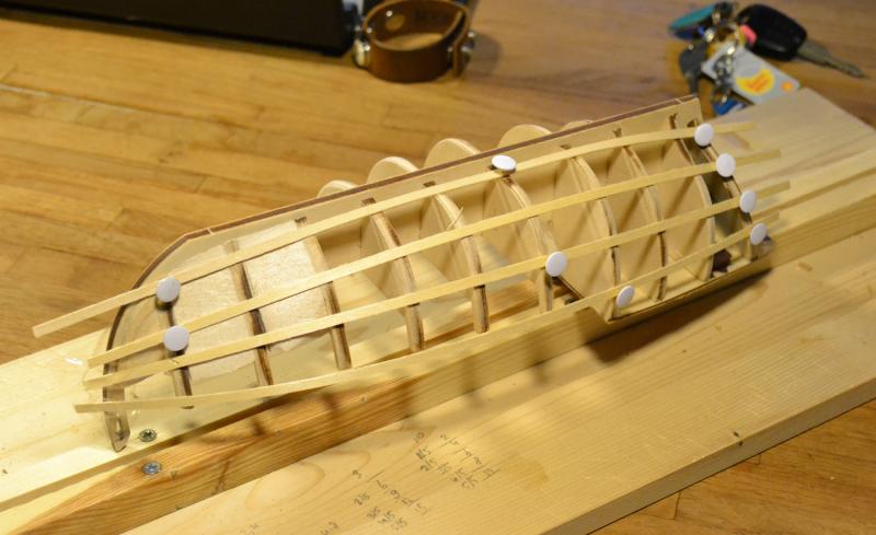

enfin: ik heb senten aangebracht +- 2 cm uitelkaar. Begonnen vanuit de kiel op ongeveer 8 mm afstand voor de zandplank. Heb de natuurlijke flow van de boeg gevolgd, boven wat krommer omhoog om de vorm van de reling / dek te volgen. Eigenlijk zoals ik het op het uitendelijke schip zie.
Dan heb ik nu een boel vragen over "hoe verder". Hetzelfde als met de dek beplanking gisteren snap ik een aantal dingen nog niet, of mis ik een duidelijk zicht op welke volgorde dingen moeten.
Vragen voordat ik verder kan:
1. Zien mijn senten verdeling/plaatsing er goed uit? Ik vind het er goed uitzien, maar heb geen ervaring dus kan eventuele vergissingen of instinkers niet inschatten.

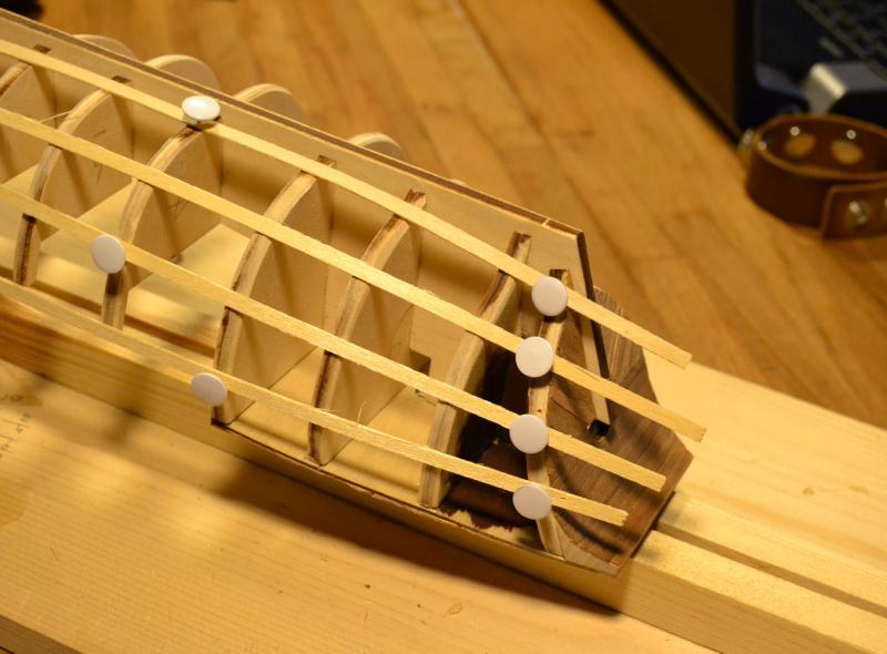

2. De afgetekende middenlijnen van de senten > meet ik die gewoon op, om ze vervolgens aan de andere kant van het schip ook op die hoogten af te tekenen ? Het zijn de streepjes in marker en de lijnen op de binnenkant van de spanten
Op zich ziet het er goed uit. Alleen de ca. 2cm lijkt wat willekeurig. Ik zou daar een veelvoud van de plankdikte voor nemen. Als een plankje 3mm breed is dan zit je nog zou je naar een veelvoud van 21mm kunnen gaan.
Bij de kiel lijkt bij het middenspant waar de punaise in zit een deukje te zitten in de romp. Misschien moet die nog wat opgedikt worden. Kan ook een vertekening in de foto zijn.
Lijkt me geen probleem. In principe is de vorm aan beide zijden van de kiel gelijk.

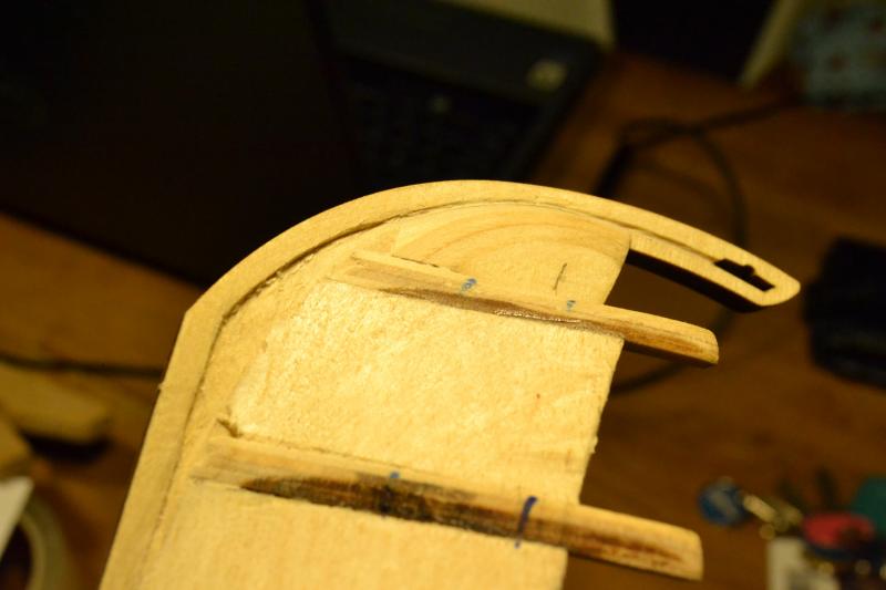

Kiel baardlijn uitsteken

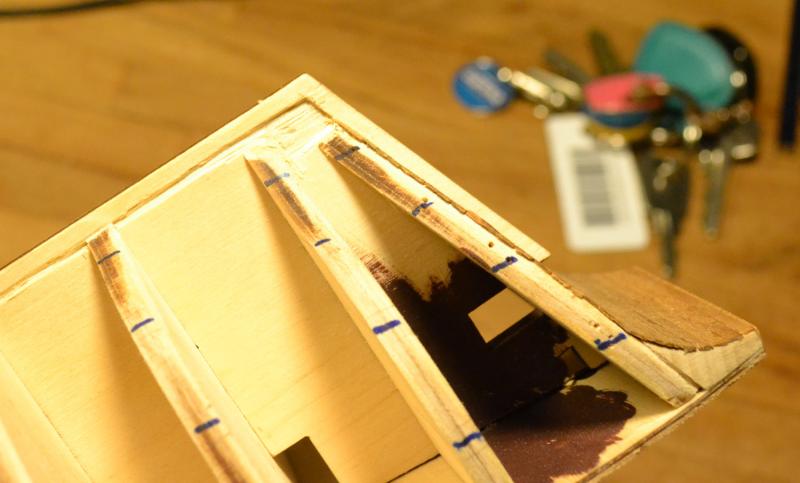

Ik heb de baardlijn (heet dat zo?) uitgestoken in de kiel. Hierdoor zullen de huidplanken verzonken liggen.

Het is nog niet super clean maar ben redelijk tevreden voor een eerste keer een schip bouwen. Hopelijk valt het straks mooi inelkaar weg.
Ik ga nog even goed kijken naar mijn spanten, 1 moet er opgedikt worden. Dan maar eens een paar planken lijmen :) Whooo
Op de onderste foto derde spant vanachter valt het spant over de sponning. Dat kan niet. Zou zo als tweede spant van achter moeten zijn
goed hoor, ik had even gemist dat je aan de kiel al wat weggestoken hebt.

...enfin: ik heb senten aangebracht +- 2 cm uitelkaar. Begonnen vanuit de kiel op ongeveer 8 mm afstand voor de zandplank. Heb de natuurlijke flow van de boeg gevolgd, boven wat krommer omhoog om de vorm van de reling / dek te volgen. Eigenlijk zoals ik het op het uitendelijke schip zie.

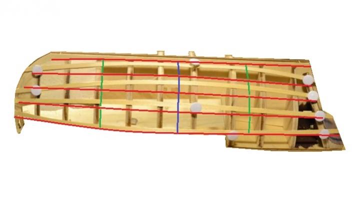

Ik denk dat de basis er goed uitziet, toch twijfel ik over één sentlatje...
ik heb te weinig standpunten gezien om zeker te zijn, maar het lijkt erop dat één van de latjes niet geheel de 'flow' volgt:
full
Ook zou je kunnen beginnen met een bovenste en onderste lat (zandstrook, die de baardlijn volgt, zoals je al hebt aangebracht)
De tussenliggende ruimte kun je dan gelijkmatig onderverdelen in smallere stroken: midscheeps zijn de blauwe lijntjes onderling even lang en door de breedte van het schip langer dan de groene lijntjes. Je krijgt dan ongeveer zoiets:
full
Dit is maar een voorbeeld en maar vanuit één standpunt, dus hier zullen zeker fouten in zitten, het is maar gewoon om aan te geven hoe je de lijnen eventueel anders kunt trekken. Door deze onderverdeling kun je ook nauwkeuriger uitmeten hoeveel en waar je moet verjongen. Geloof niet alles wat ik zeg, ik weet niet veel van Iberische schepen en ben nogal bevooroordeeld door de holllandse, dus blijf ook vooral kijken naar andere voorbeelden van de Pinta en hoe hier de lijnen lopen.

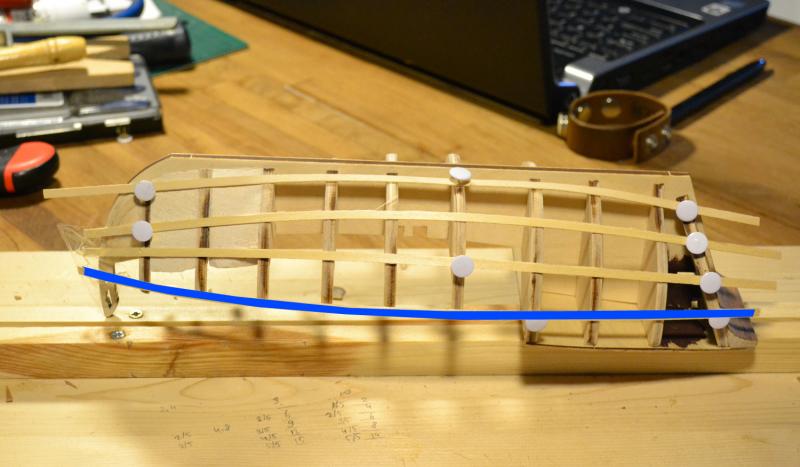

Goed vanavond maar eens verder kijken naar de beplanking. Zandstrook is gevormd en ligt erin. De plank op dek hoogte ook bijna, al maakt deze een sterke ronding omhoog waardoor hij naar buiten uitpuilt zeg maar. Is op de originele foto denk ik ook maar wil er wel voorzichtig mee zijn.
full
Groet en zet zo door:thumbsup:
Diederik
Ik heb nu die zandstrook gevormd overnight laten drogen, die zit er nu in. Ben ook de dekstrook aan het plaatsen. Daarna denk ik dat ik alle markeringen weg schuur en nog een keer opnieuw uitmeet aan de hand van jou tips. Missschien kom ik op hetzelfde uit, misschien inderdaad een nog betere flow.
