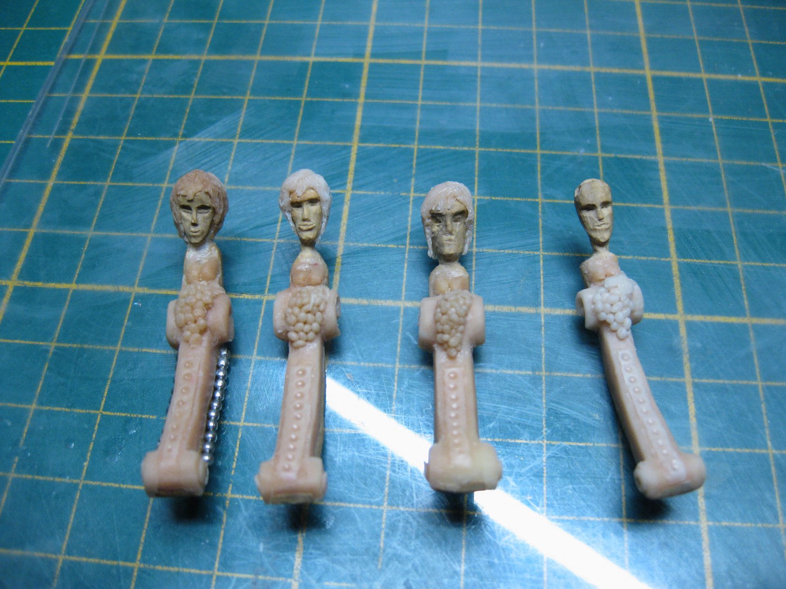

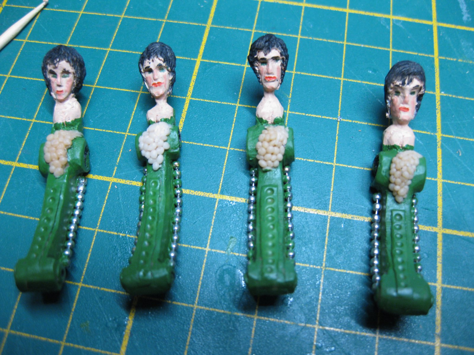

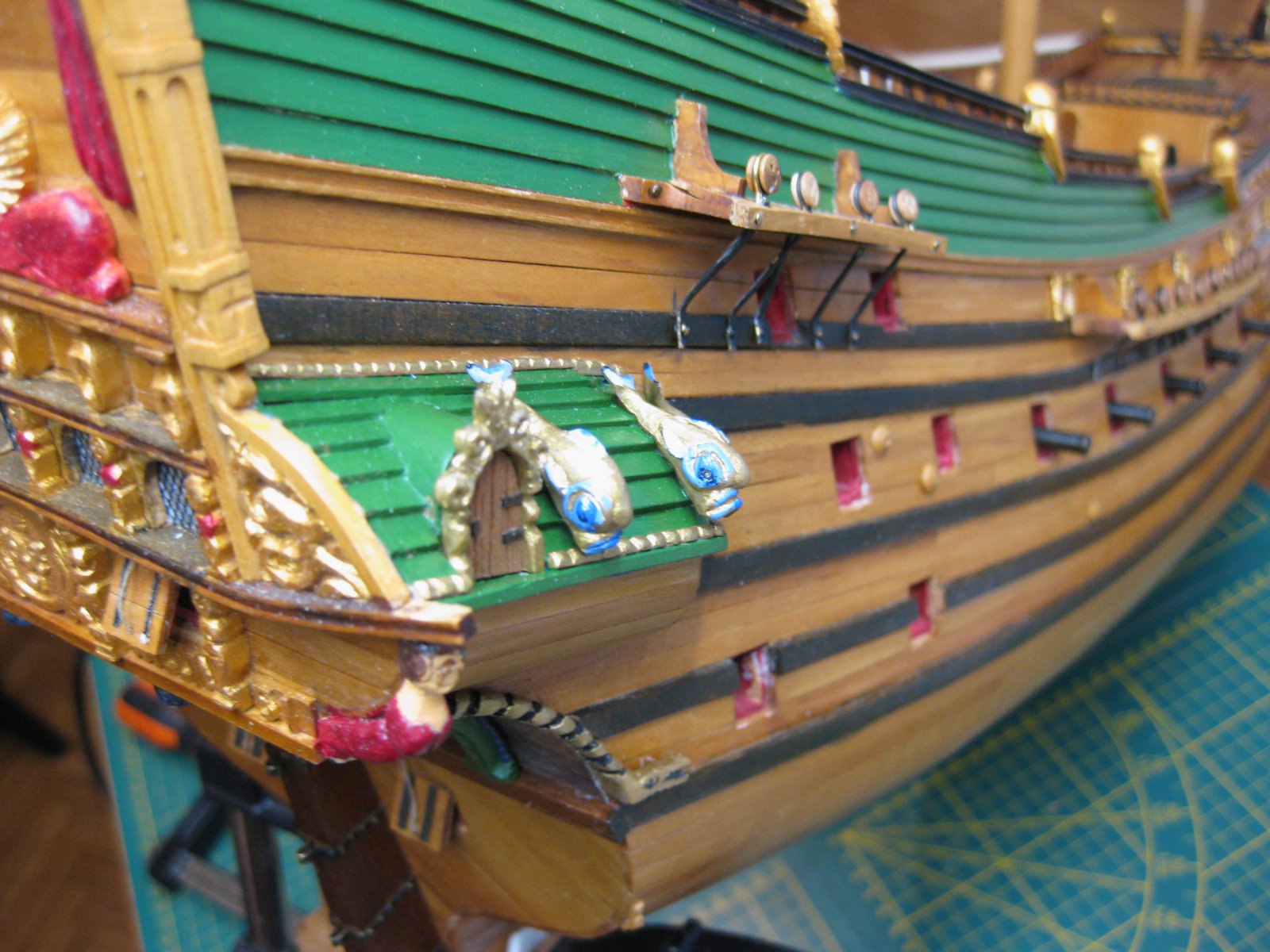

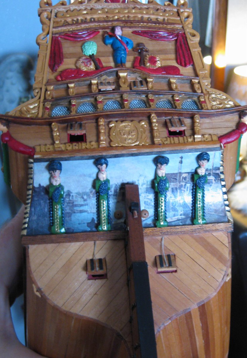

    Alles zit weer op zijn plek in een nieuw jasje. Het was wel een karweitje. Jammer dat je er niet veel van terug ziet als het schip recht staat. Het zit echt onder de spiegel allemaal. Maar de kleuren vind ik nu wel wat rustiger en ook de details zijn duidelijk.
    als het goed gedroogd is en een laagje deense olie heeft gehad, kan het roer ook terug. Dit is inmiddels opgefrisd.
    De vissen hebben ook wat accenten gehad. 1 kant moet nog.
    SjorsZ, Flying Scotsman, TIMBERWOLF en 4 anderen vinden dit leuk.

    Goed bezig hoor!
    Herby63 en Stephan Kertész vinden dit leuk.

    Mooi gemaakt en de subtiele kleuren passen goed bij de achtergrond :thumbsup:

    mooi, zeker geslaagd.

    Ik heb een iets ander mening:rolleyes: ik vind persoonlijk deze poppen gelijkend op Liz Taylor met dik rood geverfde lippen helemaal niet een 17e eeuwse uitstraling hebben. Hoe knap dit ook gemaakt is. Niet in harmonie met de afbeelding. Ook je katvissen vind ik met de blauwe aanzetting een afbreuk aan het mooie model.. sorry....:)

    Ik geef jou hier gelijk in. Ik vind de kleuren van de poppen te fel. Het plaatje van de spiegel verdwijnt helemaal met de felle kleuren van de poppen. Ik had de poppen met wat subtiele kleuren geverfd.

    Ik denk dat men toen minder bang was van kleuren dan wij nu durven.

    Foto's zijn met flitser genomen, daardoor springen de kleuren naar voren. De kleuren zijn subtiel in het geheel.
    Dat de dames op Elizabeth Taylor lijken zie ik maar als compliment,een vrouwen gezicht zo klein maken is niet makkelijk en schijnbaar gelukt. :)
    17de eeuwse dames zagen er in die tijd nou eenmaal zo uit. Hier een schilderij uit 1638-1640
    Zwart haar, blosse wangen met een bleke huid en rode lippen. Ik heb me ook laten lijden door dit schilderij.
    Ps. De mannen gebruikten dezelfde make-up :) net als tegenwoordig :cool:

    Er zijn wat negatieve reacties die voornamelijk met persoonlijke smaak te maken hebben, hetgeen uiteraard niets te maken heeft met het feit dat de kleine figuurtjes puur handwerk zijn en in dat opzicht vind ik het knap gemaakt. Ik ben het zeker niet altijd met je eens, wat betreft de dingen die je maakt en je uitgesproken mening, maar dit is gewoon kunstig gefabriceerd en dat wil ik maar gezegd hebben, ondanks de meningen van de collega bouwers, die ik uiteraard respecteer.

    Ik vind dit inderdaad bijzonder fraai snij en boetseerwerk, :rofl::rofl: en ik denk dat als je een foto maakt met de camera op een statief en zonder flits, dat je de kleuren dan een stuk realistischer op de kiek krijgt Stephan, want met flitser fotograferen, dan krijg je een heel ander beeld van de kleuren.

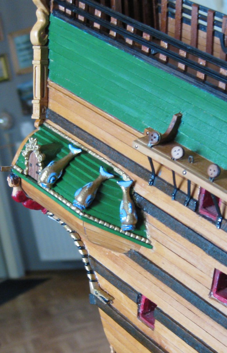

    Ik heb helaas geen ledpanelen boven mijn schip hangen van 6500 Kelvin (daglicht), ik moet het doen met wat er hangt en ik heb gewoon niet veel licht van buitenaf in mijn hobbyruimte, sterker nog we hebben een appartement op de noordkant. Dus in deze tijd van het jaar erg donker. Voorbeeld zag je bij Hoosterw zijn groene fortuining en de mijne. Zelfde kleuren gebruikt en toch hadden dezelfde personen bij de ene andere mening als bij andere. Ik heb nu 2 foto's gemaakt bij daglicht in de woonkamer. Nog niet ideaal, het is erg bewolkt buiten. Maar kleuren zijn meningen, wat de ene mooi vind, vind de ander niet. Gelukkig maar anders was het een saaie wereld. Dat de beeldjes te zeer van de achtergrond afspringen zie je in het echt niet. Het vormt een mooi contrast samen, maar goed dat is mijn "uitgesproken" mening.

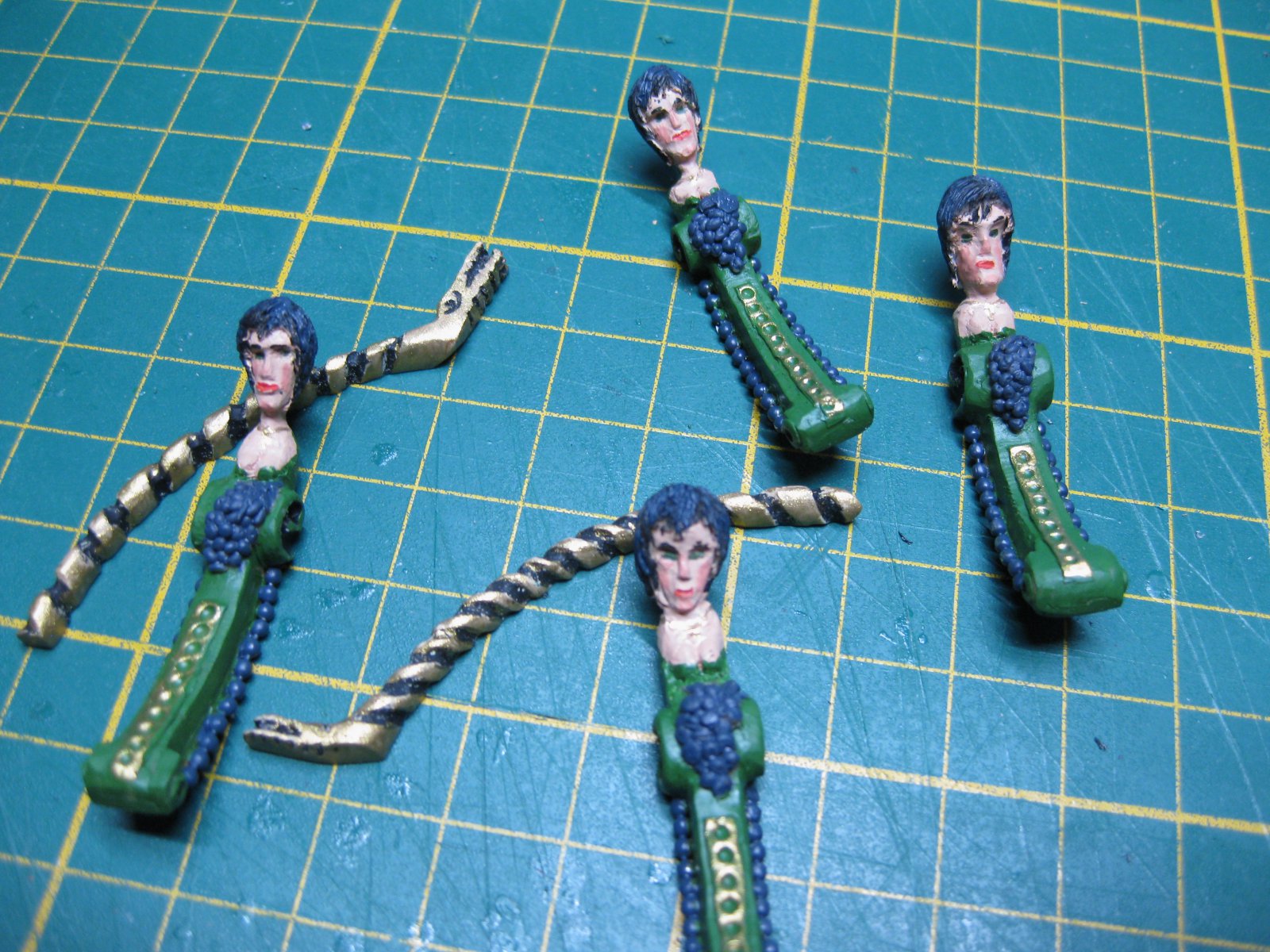

    Stephan, de kleuren die iemand op zijn schip zet, zijn volledig smaak gerelateerd wat ik op je laatste foto's zie, is iets wat gerust op een schip als dit gezeten kan hebben, en vooral het holle wulf.
    De visjes of die daar zo gezeten kunnen hebben, ik weet het niet, en naar mijn idee kan niemand dit weten, want niemand van de huidige populatie heeft dat schip ooit gezien.
    Je kunt alleen maar afgaan op de schilderijen die ooit gemaakt zijn.
    Als voorbeeld kun je de Victory in Portsmouth nemen, hoeveel jaar is men daar met wetenschappelijk onderzoek bezig geweest om de kleurencombinatie te vinden waarvan zij nu verwachten dat die ooit op het schip gezeten heeft.
    Over 10 of 15 jaar hebben ze misschien wel weer andere inzichten.
    Maar wat mij betreft, vind ik dat je hier een knap resultaat neerzet, zowel in het snij, en boetseerwerk, als in de kleuren die je hier op gebruikt hebt.

    Ja Stephan, dan heb je zo je best gedaan en verwacht je alleen nog lovende woorden. Niet een ieder is het eens en daar hoor ik ook bij. Natuurlijk ben ik vooringenomen omdat ik de oorspronkelijke bouwer ben. Je bent knap in het snij-en boetseerwerk. Ook het schilderen gaat je goed af. Waar het volgens mij omgaat is dat er een bepaalde harmonie moet zijn. Persoonlijk vind ik de harmonie niet beter geworden ondanks vele uren noeste arbeid. Jammer, maar ik geef mijn eerlijke mening.

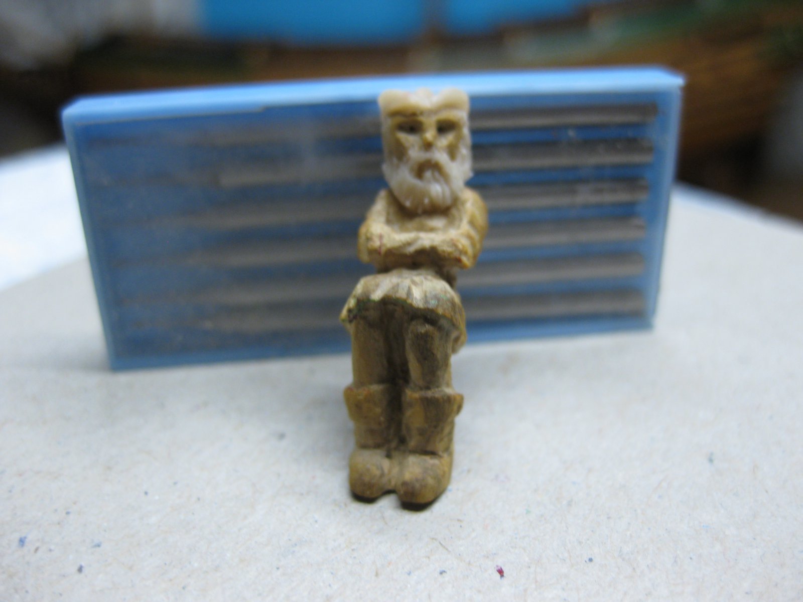

    Nu de mannetjes op de zijgalerij. Dit zat op de replica en in de linker bovenhoek was het ornament eerst.
    Na 6 uurtjes frezen, snijden, schuren en boetseren van baard en pet was dit het resultaat:
    En niet zeuren over de kleur, hij moet nog geverfd worden. Er zit nog geen lak op. :):p

    Ik begin er steeds meer handigheid in te krijgen. Als ik begin dan denk ik, "dat komt nooit meer goed"maar gaandeweg begint de vorm erin te komen. Het gaat voornamelijk met freesjes en af en toe het mesje erbij. Iedere keer een stukje van een tiende millimeter weg frezen. Het boetseren is het moeilijkste, de klei blijft niet aan het hout plakken, dat moet je erin wrijven, maar na een paar keer plakt het en dan voorzichtig in vorm brengen. druk je te hard dan plakt het klontertje klei weer aan je spatel en niet op het poppetje.
