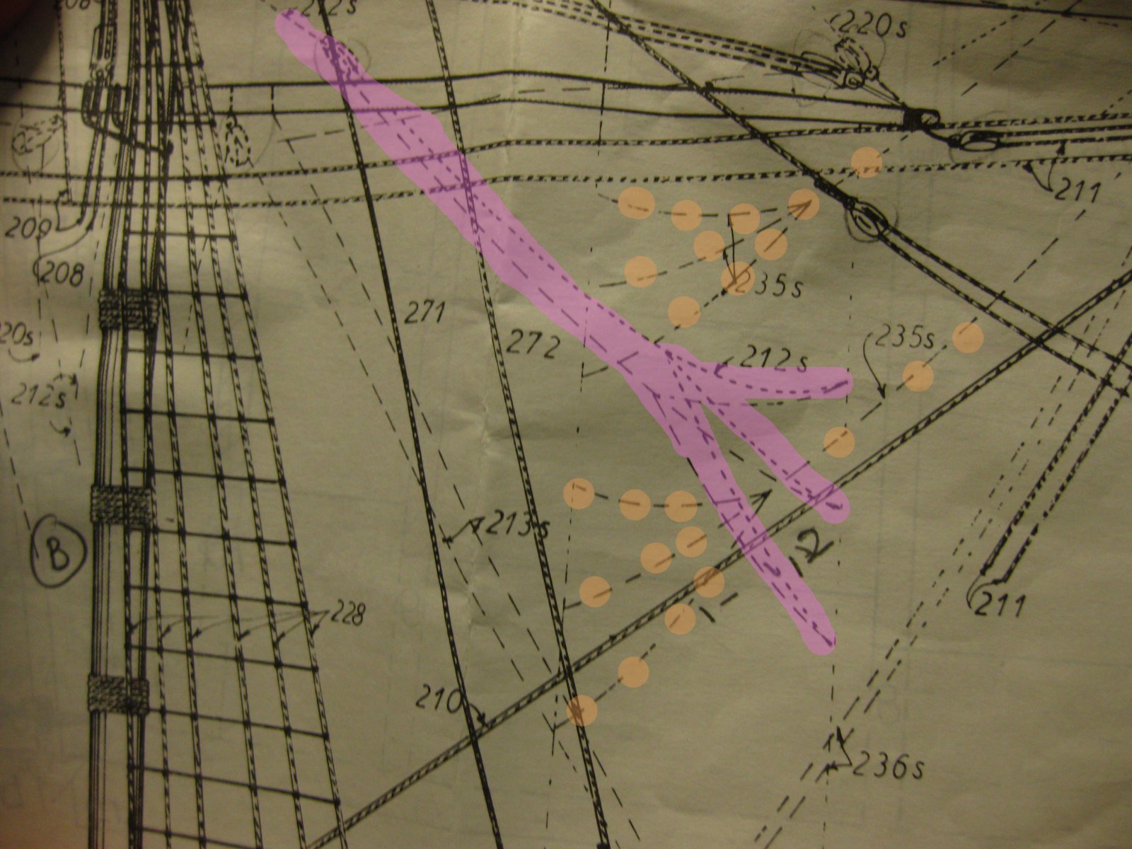

in de zeer onduidelijke tekening van Billing Boats en Mondfeld pagina 310/311 zijn ze dubbel uitgevoerd.
(deze discussie gaat dus over het Spaans Galeon)
Zie ook onderstaande foto van de tekening
Het oranje gemarkeerde is aan de andere zijde van het zeil dubbel uitgevoerd (voor en achter) Ik denk dat ze het hier weggelaten hebben omdat het dan helemaal een kriebelboel wordt in de tekening. Het lila gedeelte is van de fokkemast en dubbel aangegeven (beide kanten SB en BB van het zeil)
Al met al gaat het een heel gefriemel worden.

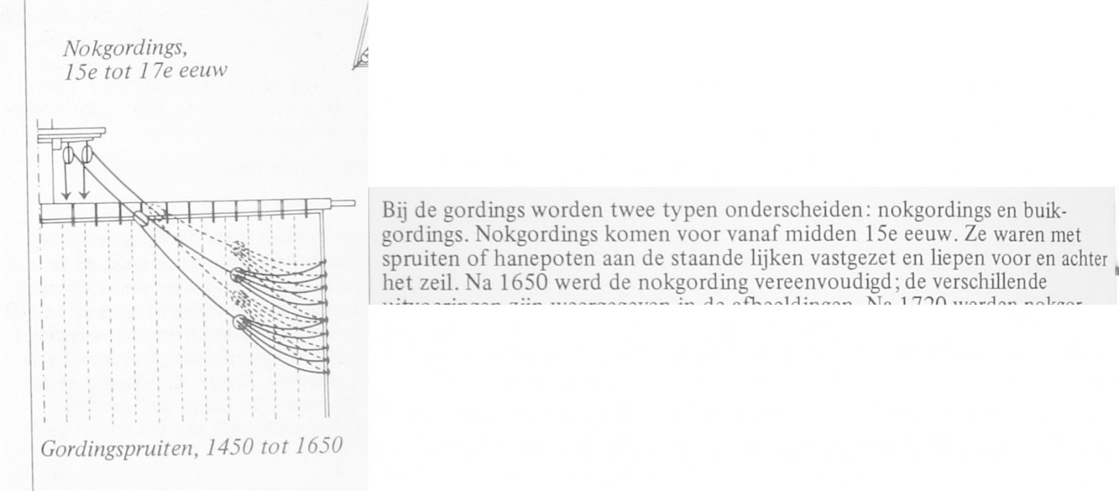

Nokgording aan achterzijde en buikgording aan voorzijde. Dat is het dan toch? Ik vermoed dat in het schrijven het niet goed beschreven is? Pas later kwamen de buikgordingen.

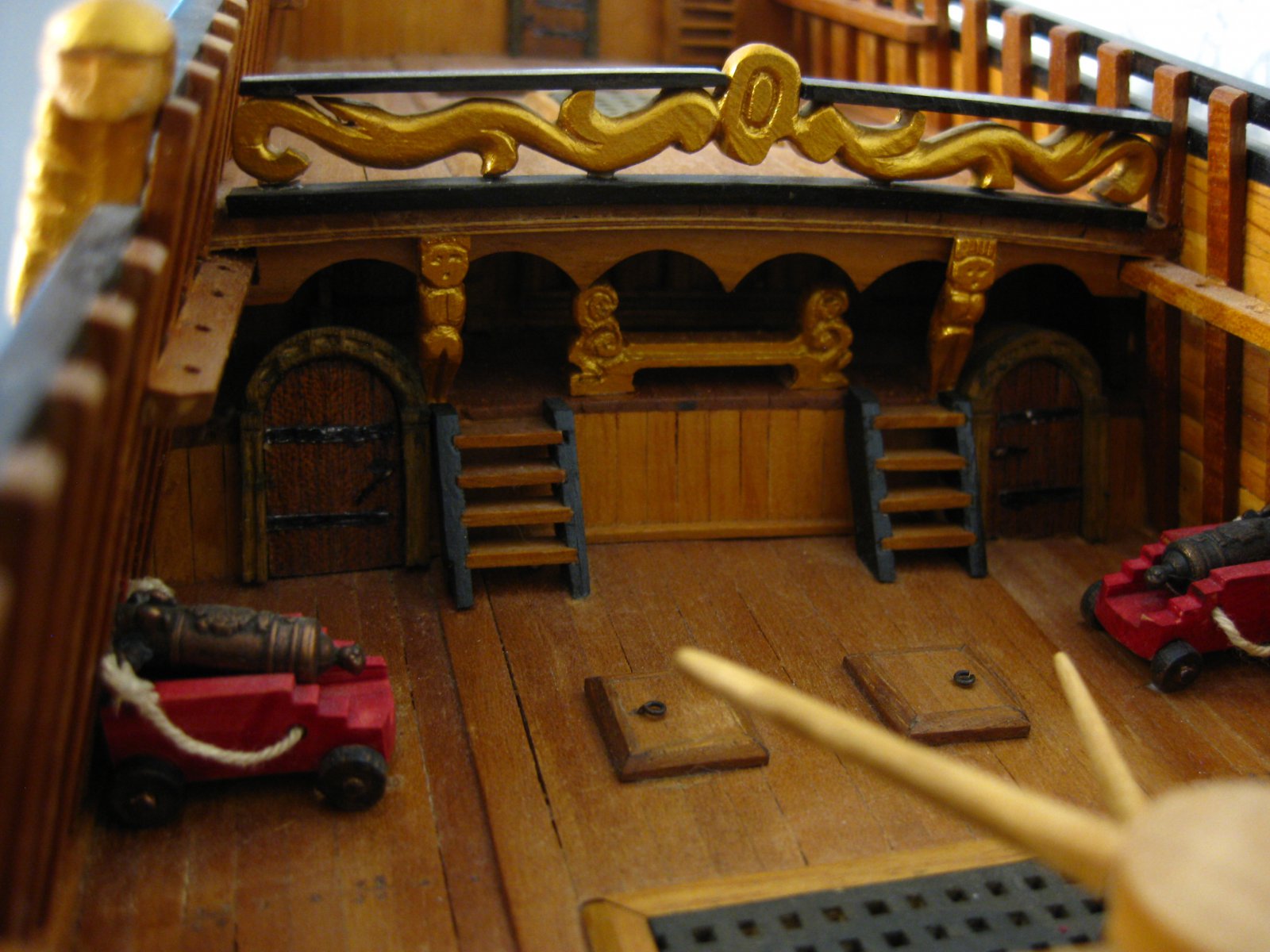

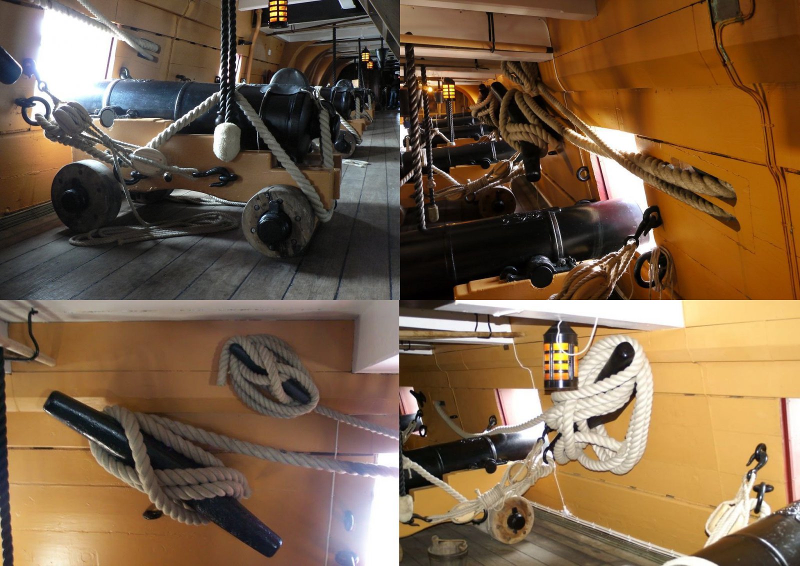

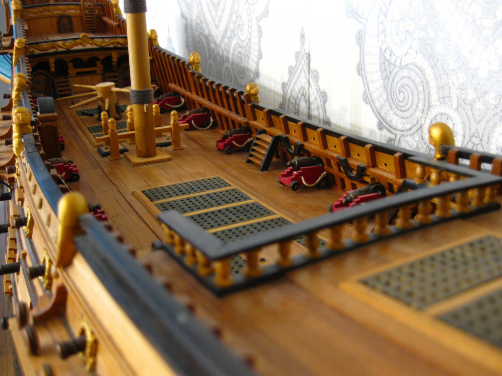

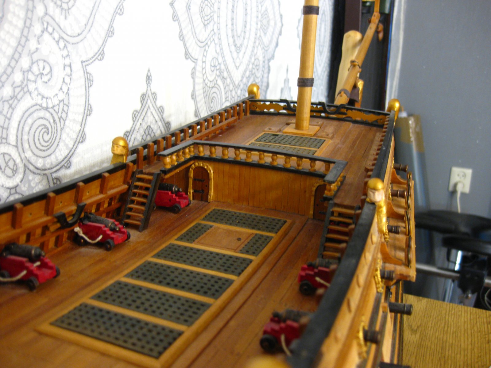

Het tweede dat ik ga doen is sloopwerk :D Niet schrikken @jean41 ik demonteer alleen de kanonnen op de zichtbare dekken. Ik heb hele kleine blokken en ik kan ze ook zelf maken, dus ik voorzie het geschut van volledige tuigage. Het is een behoorlijk groot schip en ik denk dat dit veel waarde toevoegt. Wel kijk ik eerst of het me lukt in deze situatie, maar anders moet ik ze weer loshalen. Jan hoe heb je ze vastgezet?
Ook moet nog 1 mars compleet gemaakt worden, dat is de derde stap.
Hallo Stephan, je hebt mooie foto’s gemaakt. Leuk om dat weer terug te zien, mooi behangetje ook. Ja, over die kanons. Ik hebt destijds bewust gekozen om alleen de broeking aan te brengen. Vaak zie ik, ook bij andere bouwers, een volledige tuigage, wat ik ook even vaak niet mooi vind omdat het niet in verhouding is. Een blokje van 3 mm is op deze schaal al 22,5 cm en dat is veel te groot. Een blokje van 1 mm zou volstaan maar daar is niet mee te werken. Wil jij dat toch doen dan ben je daar uiteraard vrij in. Het is nu jouw schip. Wellicht kun je als proef dan 1 kanon zo maken en kijken hoe het staat. Ik heb ze waarschijnlijk vast gezet met een druppel secondelijm. Maar zeker weten doe ik dat niet meer.

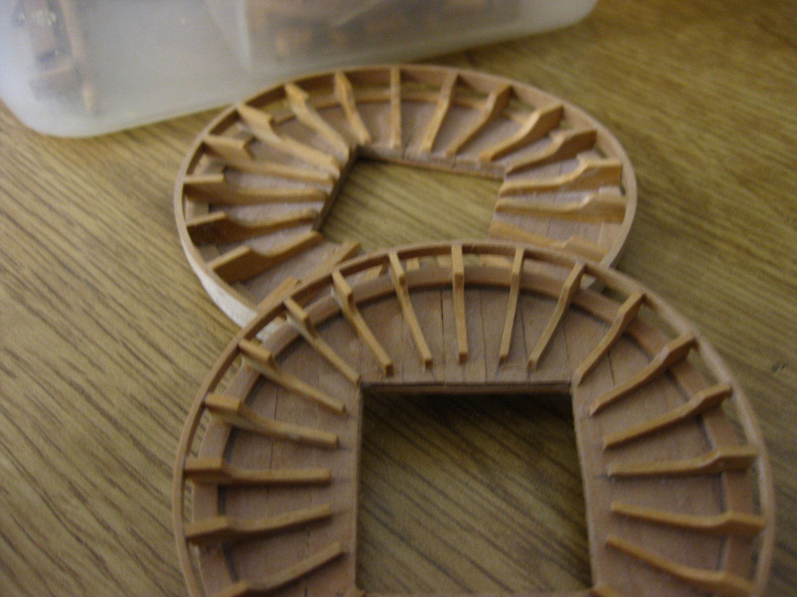

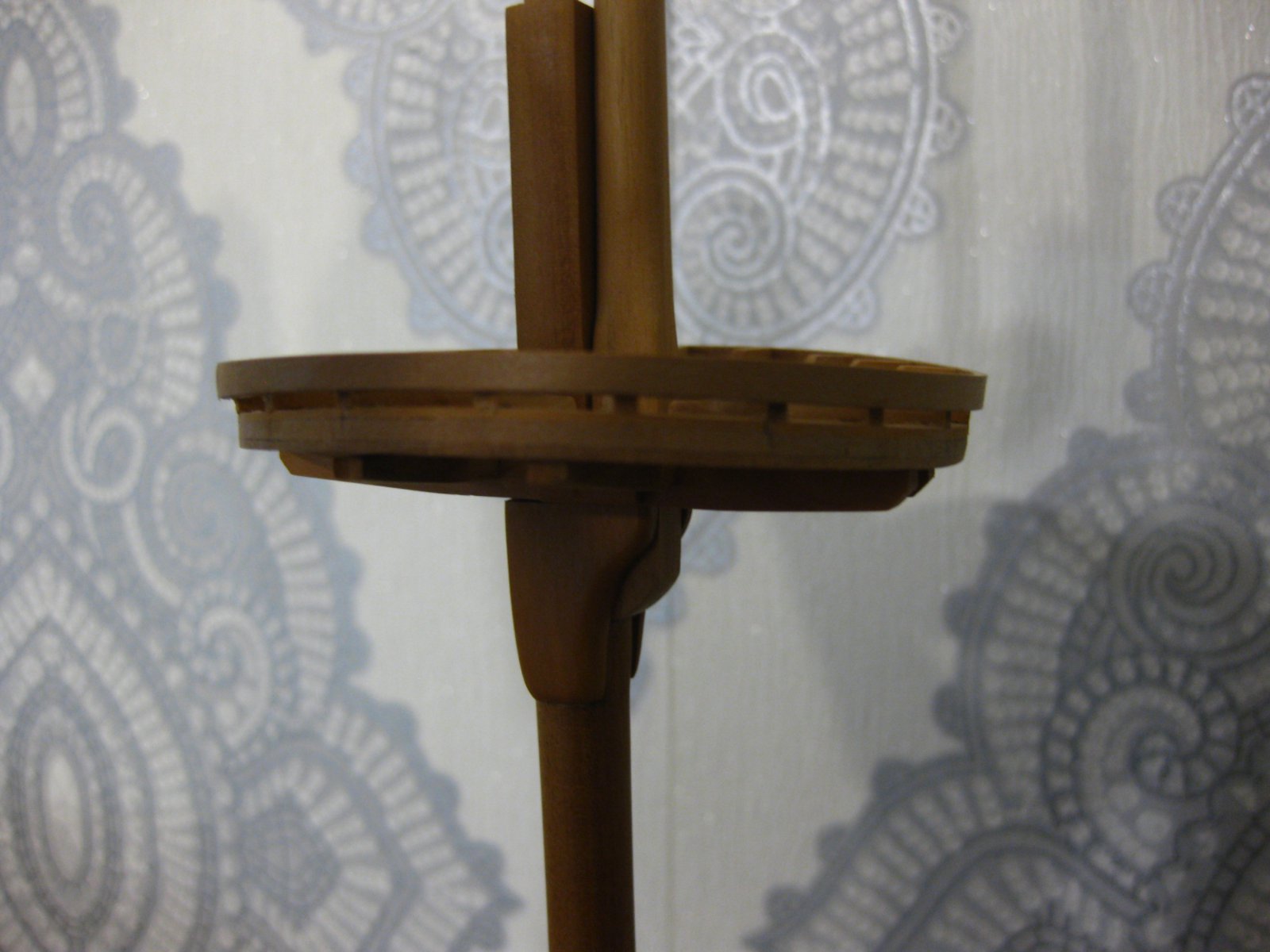

Dan de marsen. Ik heb ze gewoon vlak gemaakt maar zijn door de tijd waarschijnlijk wat krom getrokken. Wellicht kun je ze wat vochtig maken en dan een poosje onder druk vlak zetten. Anders “even” nieuwe maken of gewoon zo laten.
Veel succes!
p.s je kunt me gewoon met Jan aanspreken. jean41 is alleen mijn forum naam
Bedankt Jan voor de info.
het vreemde is dat de zalingen ook mee krom zijn geworden. Niet alle. Ga ze niet opnieuw maken, de kromming is 1 a 1,5 mm bij de grootste en de kleine marsen is het helemaal niet zichtbaar. Ik klem ze in en dan kijk ik hoever ik kom anders gaan ze er zo op. Heeft wel wat.

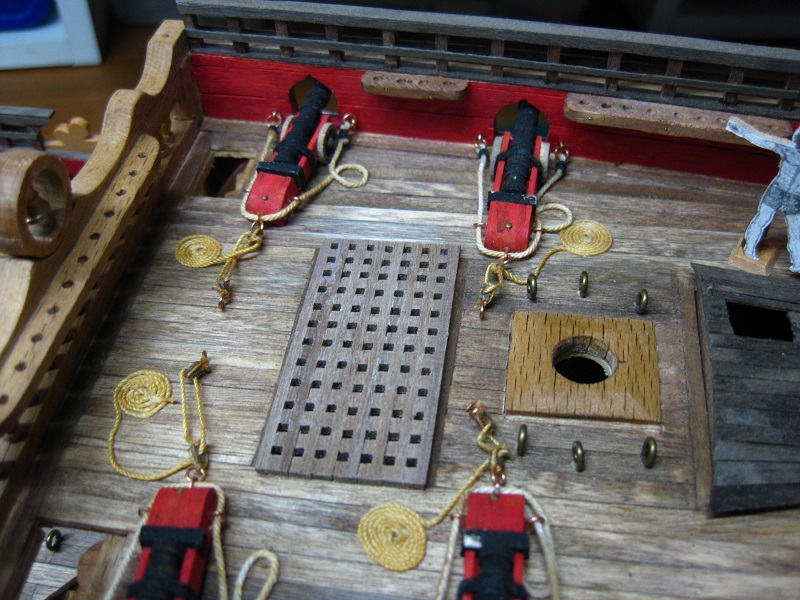

Wat betreft het geschut. Ik heb blokjes van 2 mm peer en 1,4 mm kan ook als ik ze zelf maak. met 0,2 mm draad kom ik mooi in de buurt. Er was nog een reservekanon, daar probeer ik het op uit. En zoals ik het altijd doe. Maken, tijdje kijken en overzien en dan beslissen.
op het Spaans Galjoen heb ik zelf blokjes gemaakt van 1,8 mm. Ik heb alleen een te dik touw gebruikt

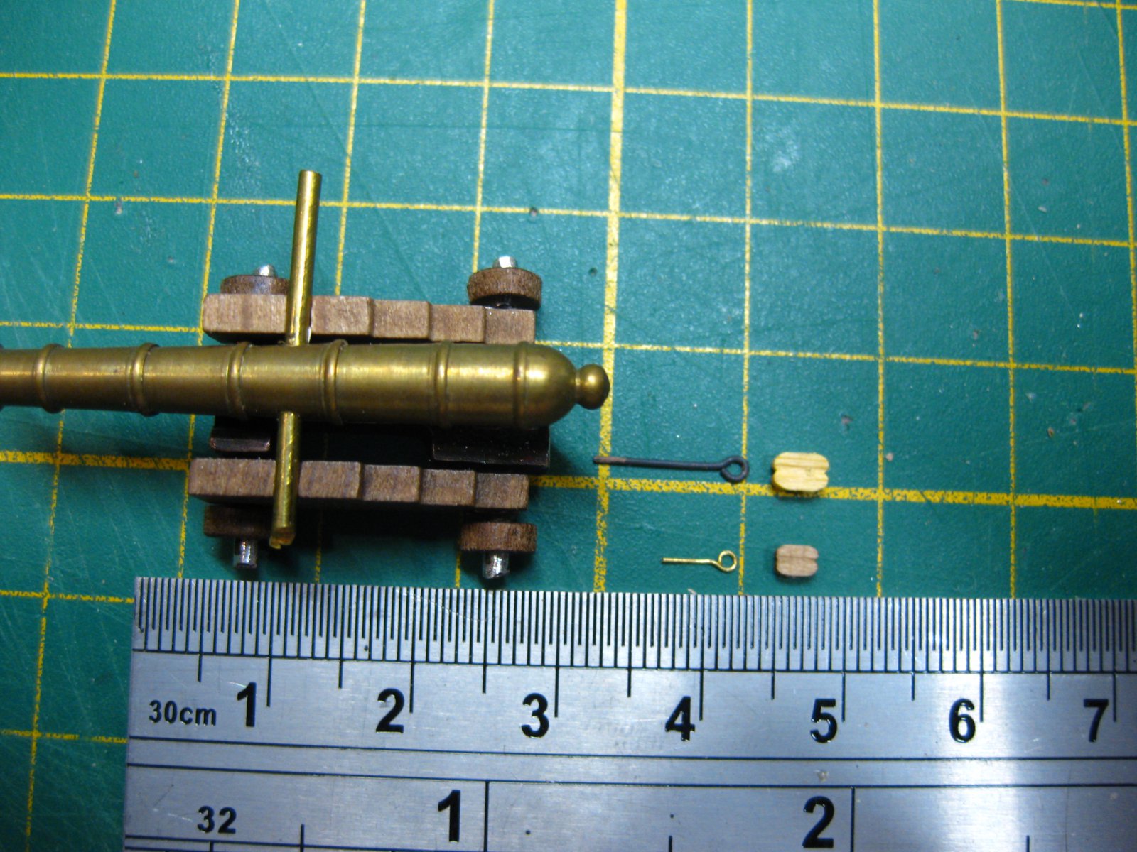

Het is natuurlijk erg lastig blokken te maken op schaal. Maar dan zouden ook alle ringen op schaal moeten zijn anders zou ik toch echt voor de 3mm blokjes kiezen en ziet het wat mij betreft het er ietsie beter uit dan te grote ogen op te kleine blokken. Snappie?
Het messing kleurig ringetje heb ikzelf gemaakt van messingdraad. Hier kan niet te veel kracht op.
Het bovenste oog is de kleinste van Amati.
Het bovenste blok is Corel 3 mm
Het onderste is Calderkraft 2 mm noten
Het kanon is in grootte vergelijkbaar met wat er nu opzit.
Ik denk dat de onderste combi perfect is.

Jan Zwart heeft deze foto gepost in een verslag en daar is een blok ongeveer de helft van de doorsnede van een wiel.
De verhouding van de 2 mm blokken komt dan in de buurt
