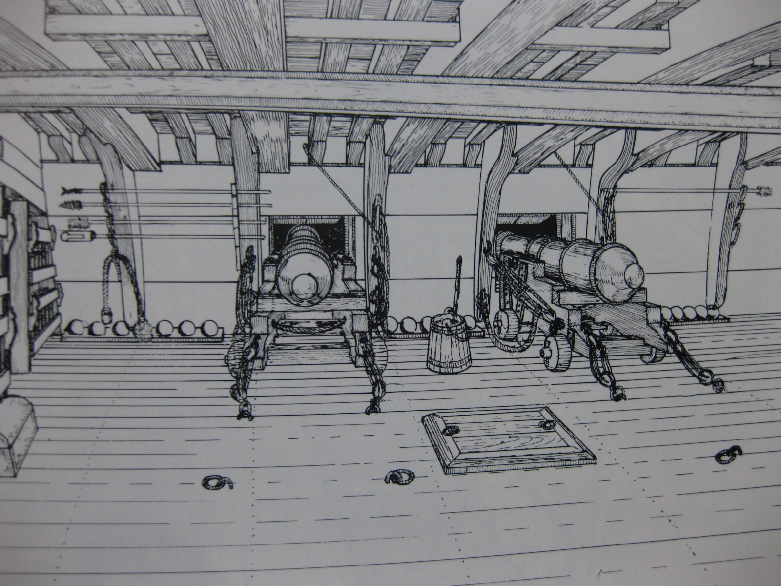

Aaarchhhh, En elders in het boek van Herman tekent hij het geschut weer zo
Dit is een tekening van de Konstapelkamer (het luik leidt naar de kruitkamer)

Wat me wel opviel bij de laatste tekening van de Konstapelkamer waren de extra ogen in het dek en de korte inhaaltalies bij uitgestoken geschut. Je zou verwachten dat bij uitgestoken geschut de talies lang zijn. Of is Hermen weer onduidelijk wat dat betreft.

Ik weet het echt niet Stephan. Ik vraag me toch af hoe die kanons gebruikt werden tijdens de gevechten. Zaten de takels er aan vast als ze schoten? Voor de terugslag had je toch de broeking en dan zaten de takels toch in de weg of werden ze afgehaakt?ik weet het niet. En nogmaals, op deze schaal uitgebreide takels maken, zag ik niet zitten, dus heb ik me er niet verder in verdiept denk ik.
De broekings zaten er niet voor niks aan en waren ook van een behoorlijk formaat. Na een schot stond een geschut max. terug in het schip. Terug halen lijkt mij overbodig om te laden. Ik denk dat men die inhaaltalies alleen gebruikt om het geschut te onderhouden. Ze waren immers altijd geladen. En eens in de zoveel tijd dan werd het geschut leeggehaald, gereinigd en opnieuw geladen. Tijdens het gevecht zullen die er niet opgezeten hebben. Het opnieuw laden duurde ook maar max. anderhalve minuut, met eerst terughalen haalde je dat niet.

Is dat zo? max terug in het schip bedoel ik. Zijn die broekings niet om de terugslag zo veel mogelijk tegen te gaan?
Hoe meer dat kanon naar achteren veert des te minder effectief de kogel. Ik geloof zeker dat het kanon na een schot naar achteren is gekomen maar of dat voldoende was om weer te laden is de vraag. De pompstok is langer dan de loop. Dat ding frot je er niet even in als je tussen de romp en ingang-loop maar krap ruimte hebt.

Als je dit zo leest, dan worden die achterste talies dus alleen gebruikt om de kanonnen na de strijd terug te halen, of wanneer ze niet meer nodig waren, en ze weer gezekerd moesten worden opgesteld.
Ja in het boek van Ketting staat ook dat de konstapel een kist onder beheer had en dat daarin voor iedere 2 stuks geschut 3 talijs met blokken en haken zaten.
Ze werden dus alleen gebruikt om het geschut te onderhouden en te zekeren bij zwaar weer. (neem ik aan, nu ik zoveel boeken en verslagen doorgespit heb)
