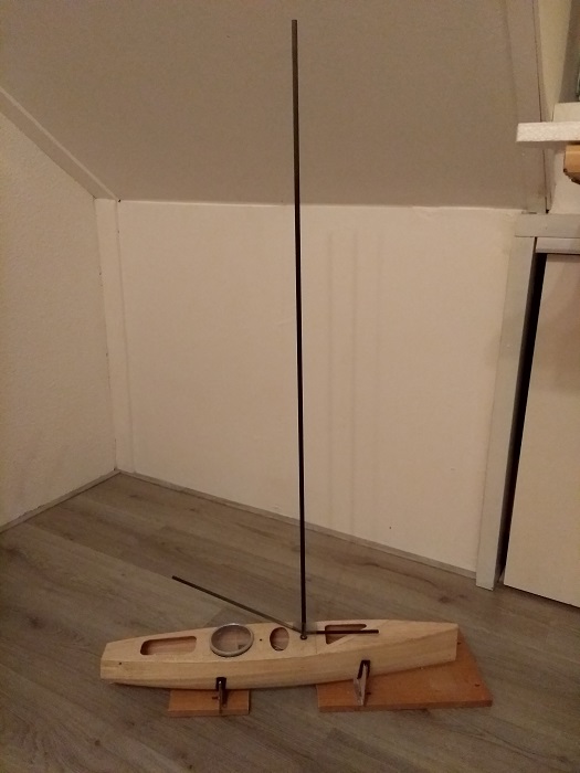

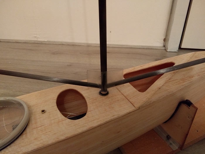

Volgens de beschrijving van onderstaande blog ben ik aan het tuig begonnen:
https://iomdesign.wordpress.com/rigs/
Op onderstaande foto's nog even dry fit / seconde lijm.

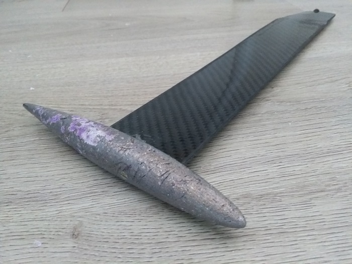

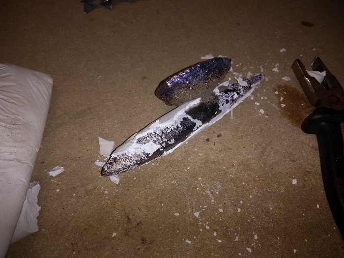

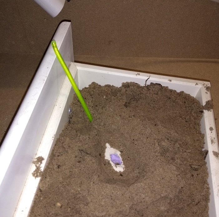

Ik heb de kiel gegoten via het 'lost foam principe'. Het is een 500gr kiel met een NACA 64012 profiel.
Het schuim had ik ingesmeerd met gips, zodat je niet de korrelige zandstructuur krijgt.
De ontluchting was blijkbaar niet 100%, of het lood stolde te snel. Er zitten een paar luchtbelletjes in en een paar stukjes schuim die niet weggesmolten zijn.

Daarna de kiel vastgelijmd. De bulb staat ongeveer 2gr achterover.

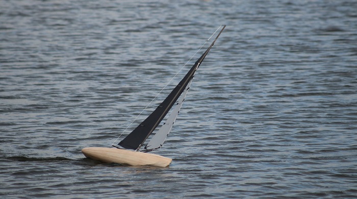

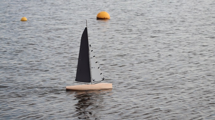

Een tijdje geen update geplaatst.
Het bootje was ondertussen klaar voor de proefvaart.
Het zeil is gemaakt van wat stukken ripstop wat ik nog had liggen. Het heeft misschien wat veel rek en bolling, maar betere zeiltjes komt wel in een later stadium.

Ze zeilde fijn. Rap, wendbaar, aan de wind nauwelijks loefgierig.
Helaas kwam de servo-tray van de roerservo na een half uurtje zeilen los. Dus ik moest nog even een verfrissende duik nemen. Gelukkig geen schade verder.
Al met al wel tevreden

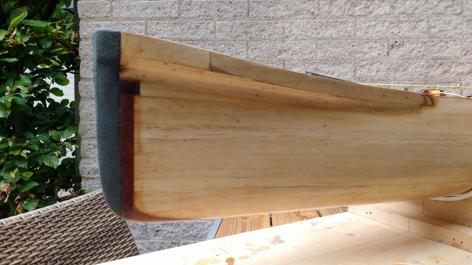

Heeft iemand tips hoe je een boeg bumper maakt?
Ik heb nu twee opties gelezen. Een plug maken, dan een mal en dan siliconen gieten. Dat klinkt nogal bewerkelijk. Daarnaast las ik de optie om een zool van een slipper op maat te schuren (eventueel bevroren). Hoe doen jullie dat?

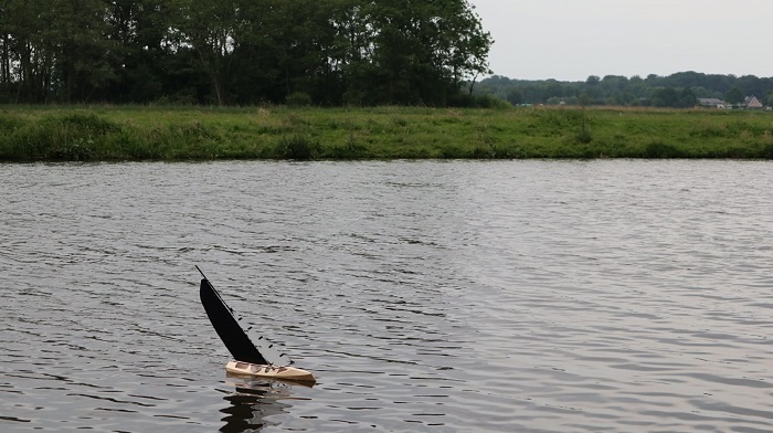

Vanavond weer even gevaren.
full
Hier twee onbewerkte filmpjes:
Na het filmen trok de wind nog even stevig aan. Hij lag telkens zo plat dat ik hem de meeste pogingen niet overstag kreeg. Voor de wind varen ging nog wel aardig.
Hoi Bram, ziet er goed uit! Waar heb je gevaren? Aan vissersplek op de N201 zo te horen en te zien? Gelukkig geen last van roeiers gehad! :bye:
Ik zal mijn IOM weer in varende staat brengen, helaas zijn met de verhuizing de schoten van de omlooplijn gesneuveld.
Dat is inderdaad de plek. Geen vissers en de roeiers kon ik makkelijk ontwijken.
De zwemplek aan de Wijde Blik is ook een mooie plek bij kouder weer. Zodra het wat warmer is, is het daar te druk.

Niemand tips hoe je een boegbumper maakt?
Nee, de dingen die je noemt lijken me prima opties. Hoe ga je het bevestigen? En moet je de huidige boeg nog inkorten?
Ik zou denk ik aangieten omdat je dan één geheel krijgt maar de slipper is weer een mooi ontwerp vanwege de eenvoud.
Ik had voor mijn M voor 2 euro slippers gekocht bij Zeeman.
Eerst een stuk van de hardhouten voorsteven gezaagd.Die doorsnede op een slipper overgenomen en met een figuurzaag uitgezaagd.Vervolgens met Bisontix erop en eerst met een grove en daarna met een fijne vijl afgewerkt.
