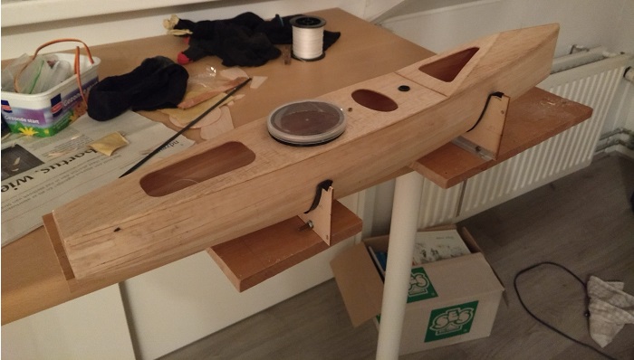

Ik had een proefversie gemaakt van een luik. Het is opzich wel lekker licht, maar je moet er eigenlijk wel flink op drukken om het dicht te krijgen. Ik ben bang dat dat iets te veel kracht op het dek geeft. Dus nu maar even kijken naar alternatief. Mogelijk gewoon een sticker.
Op zich leek het me wel handig om een luikje te hebben voor het luchten van de boot en het opladen van de accu. Maar af en toe een nieuwe sticker werkt ook wel natuurlijk

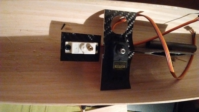

De servo-tray wordt waarschijnlijk zoiets:
full
Naast de kielkast lukt niet. Dan kwam de servo te hoog. (de kielkast is eigenlijk vrij hoog kom ik nu achter..). Maar ook qua gewichtsverdeling is het wel prima dat het gewicht net achter de kielkast zit.

Luikjes vind ik ook een probleem. Bij jou is het nog lastiger vanwege de afmetingen en minimaliseren van het gewicht.
echter:
je moet er nog wel onderdeks bij kunnen, dus of extra luikjes of een groter luik (of dunne armpjes..)
RC spul moet je makkelijk erin kunnen zetten en eruit halen.
idem batterij verwisselen
plak spul is OK, maar niet als het regent en je moet de batterij wisselen ...

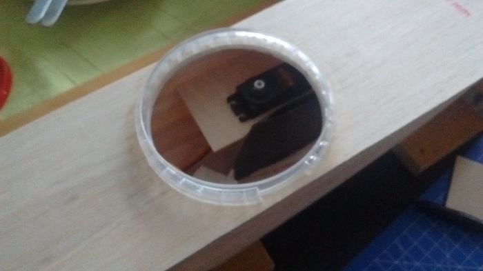

Heb je al eens gekeken naar een draai (schoef) deksel zoals je die bv op wat grotere plastic potjes ziet, bv de plastic pindakaas pot bij AH. Mogenlijk dat bij jou ook het deksel en de bovenkant van een yoghurt beker werkt.

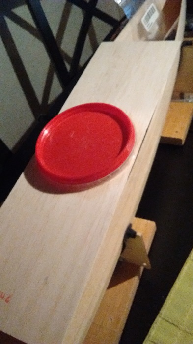

Ik loop regelmatig door de supermarkt rond te kijken wat er bruikbaar zou zijn. Het probleem met veel schroefdoppen is dat het hoger boven het dek uit steekt. Dan moet de giek ook omhoog, wat ik liever niet doe.
Zou wel een deksel gebruiken. Al is het alleen maar om de stroom uit te kunnen schakelen. Zie dat er vaak gebruik gemaakt wordt van een deksel van Pringles chips.
Velen maken een verdieping in het dek waar het deksel nauwelijks of niet uitsteekt.
Voor inbouw van een ring met deksel zou ik eerst testen of het deksel wel waterdicht op de ring sluit. In mijn ervaring valt dat nogal eens tegen.
Bedankt voor het meedenken. Op zich is zo'n verdieping wel mooi. Met een glasvezel of carbon dek is het ook niet zo heel moeilijk te maken en voegt het ook niet veel extra gewicht toe. Met een houten dek is het wat lastiger goed en ook licht te doen.
Een pringle-doos klinkt ook wel goed.
Om de stroom in te kunnen schakelen heb ik ook even zitten denken aan een waterdichte schakalaar in het dek. Maar die zijn vaak ook alleen maar spatwaterdicht, dus dat is waarschijnlijk ook vragen om problemen.
Op houten boten maakte ik de verdieping van balsahout, dat ik onder het dek plakte. Voegt wel wat gewicht toe. Je kan ook een ring van carbon maken (om een mal) die je onder het dek plakt. Dat is wel licht.
Mijn advies is zeker een deksel, of nog beter potje, te gebruiken om bij je electronica te kunnen.

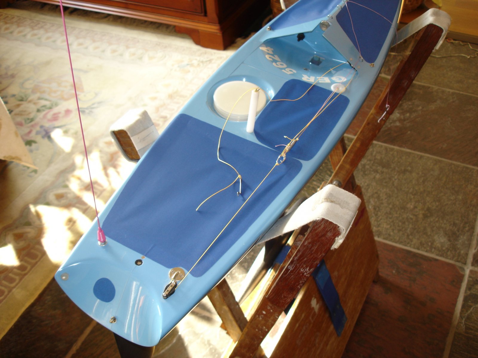

Een goede waterdichte schakelaar kan heel goed. Op de foto van de blauwe IOM zie je er links onder het voordek een zitten. Belangrijk is dat je de schakelaar op een goede plaats zet. Zo niet, zal er vaak een schoot aan blijven hangen, of de schoot van de boot van een andere deelnemer.

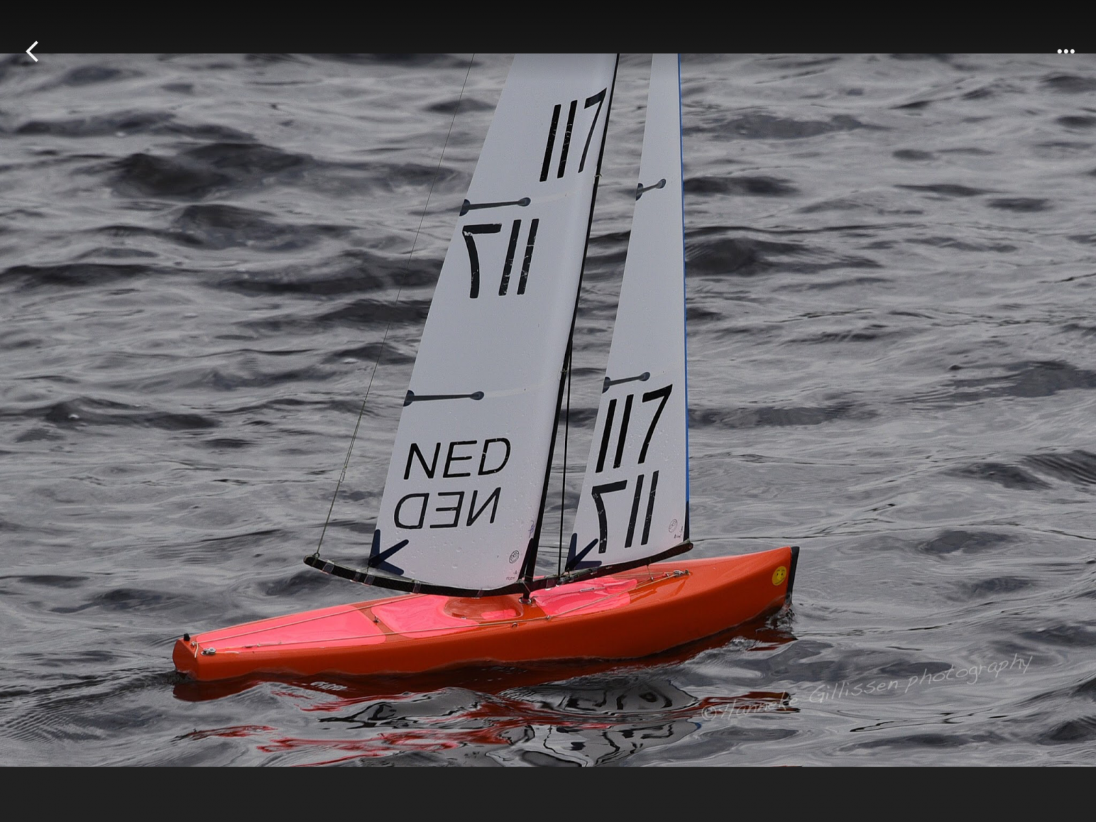

In een eerdere post was ik erg negatief over plakkers om het toegangsluik af te plakken. Ik gaf de voorkeur aan een deksel.
Inmiddels heb ik 1 jaar RG gevaren, in een boot zonder deksel.
Moet zeggen dat dat prima gaat. Ik gebruik plakdacron dat zeer goed hecht en erg sterk is.
Tijdens de lunch wissel ik altijd de accu. Dan droogt het dek mooi op en kan de boot zonder problemen weer worden dichtgeplakt.
Voor terugplakken tijdens regen, als we niet binnen kunnen staan, heb ik een fohn gekocht die op de sigarenaansteker van mijn auto past. Deze nog nooit nodig gehad. Op de foto mijn dichtgeplakte boot (c.Hanneke Gillesen).
Een aantal zeilers vertelden me dat de deksels die niet dicht te schroeven zijn, heel vaak lekken.
