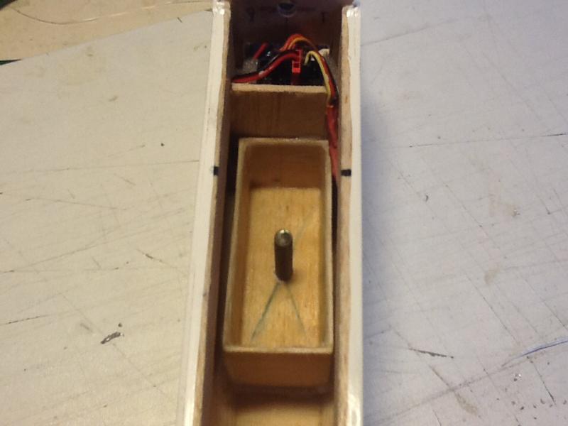

Er was nog 1 dingetje wat op mijn lijstje stond, de ballast kamer
Nadat ik afgelopen zaterdag het zwaartepunt heb vastgesteld, kon de plaats van de ballast kamer worden bepaald.
De romp aan de binnenzijde met 50grams glas verstevigd en vervolgens het kamertje ook aan de binnen- en buitenzijde met dezelfde glasmat verstevigd.
In het midden een M6 bout verlijmd met de bodem van de kamer.
Vervolgens kon die op z'n plek gelijmd worden

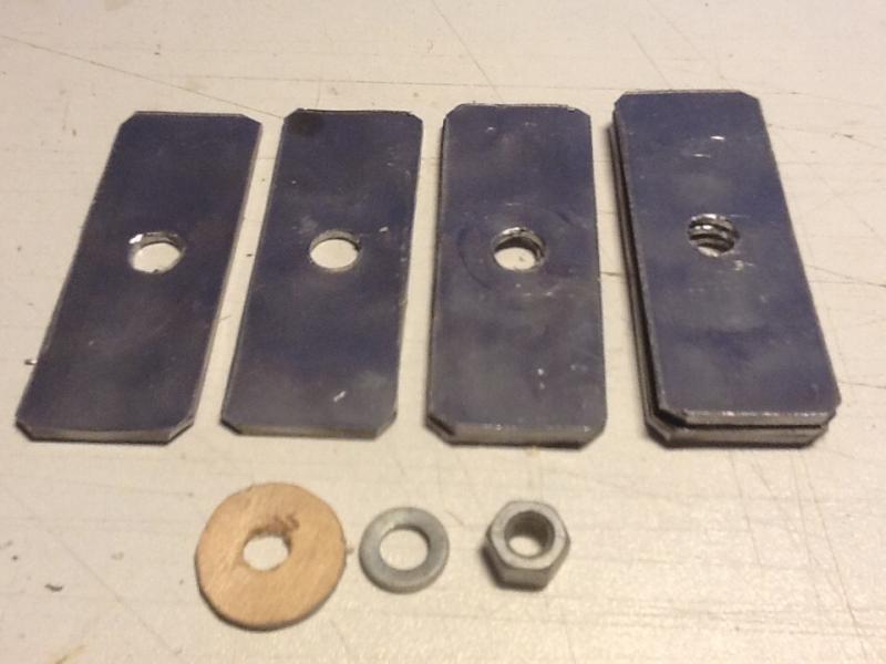

Van blad-lood plaatjes gemaakt (7stuks) en deze zijn precies 30 gram per stuk (ongeveer 1,5gr/dm vleugelbelasting erbij per plaatje)

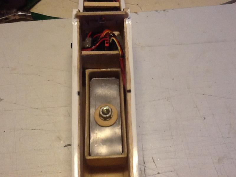

Al het lood in het kamertje
full
Ik kan de RR dus met 210 gram verzwaren in stapjes van 30 gram.
bij maximale ballast heb ik een vleugelbelasting van 40gr/dm (zonder balast is deze 29gr/dm)
