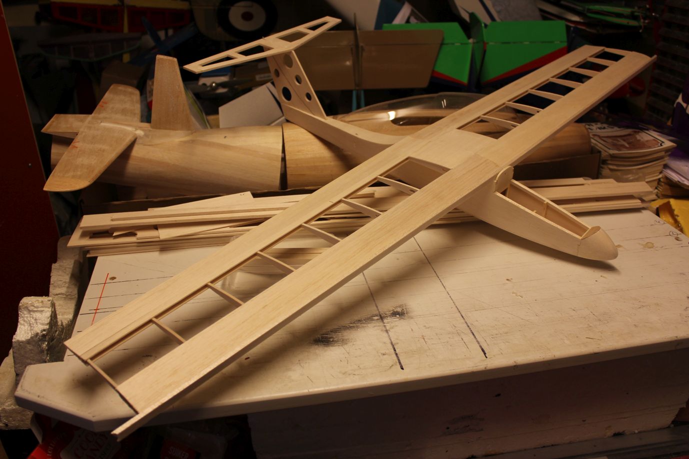

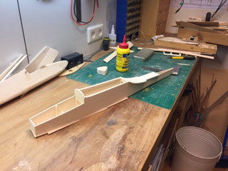

Beetje aangepast maar mijn Ridge Runt begint ook vorm te krijgen.
De Ridge Runt 2 is vandaag al weer voor de tweede keer wezen spelen. Bij ZW wind is de helling in Nieuwegein bij de Nedereindseplas ideaal voor hellingvliegen. Met een ZW wind kracht 4 a 5 is de RR2 in zijn element. Vliegt geweldig, dynamisch, rolt (vooral naar rechts). Dit keer wat lood als ballast meegenomen. Dat vraagt nog wat meer experimenteren.
Vanmorgen moest de RR2 de helling delen met mijn Bird. Een vier kleppen glas zwever van 1,5 meter. Die kan bij 4Bf leuk boven blijven maar heeft graag nog wat meer. Met de kleppen is dat ook erg leuk spelen.
