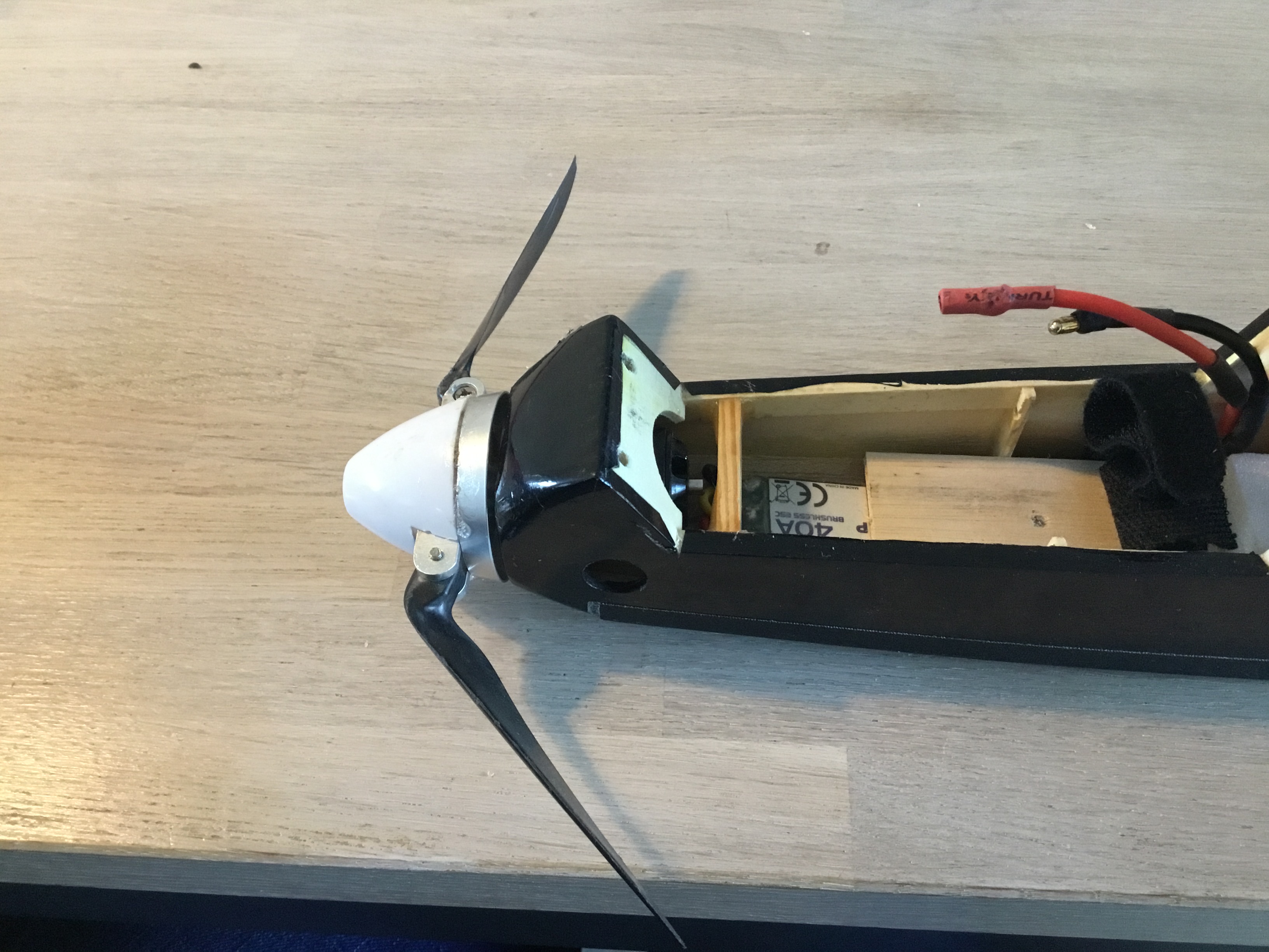

Heb ‘m niet zelf gebouwd, maar hier wat data:
  • Motor Dymond GTX 2837 1100kV
  • Prop 9x6 Aero-Naut Klapprop CAM
  • ESC YEP 40A met de softstart aan
  • Motor is ingebouwd met wat motordomping
  • 3s 2200mAh
  • full

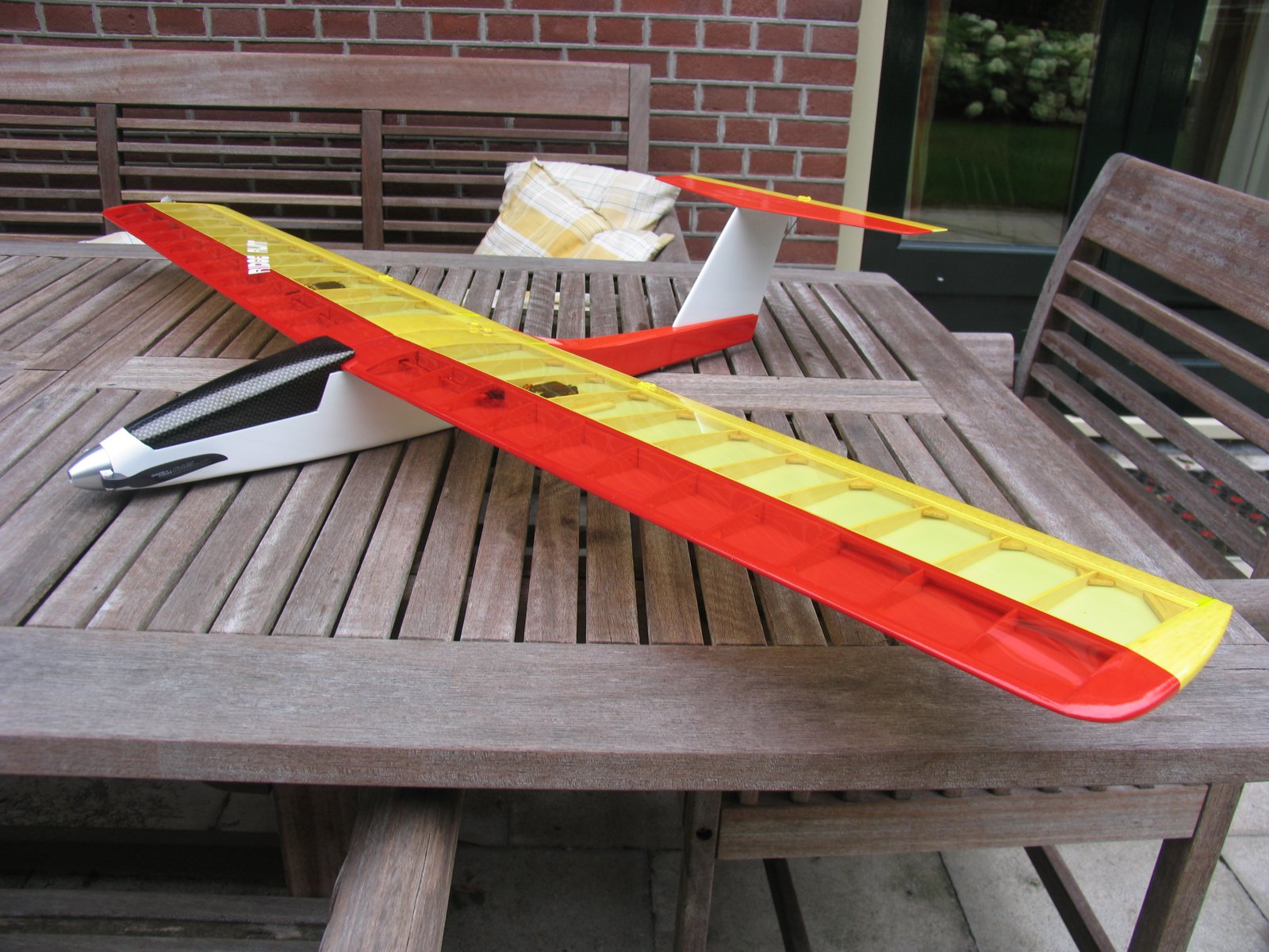

@Peter Den ... je hebt gelijk. Mijn RidgeRunt is allesbehalve standaard en heeft een iets grotere wingspan, met over de gehele spanwijdte een opgeblazen carbon-buis. Bij een standaard RidgeRunt is het zaak licht te bouwen. De motor en LiPo kunnen wss ook kleiner.

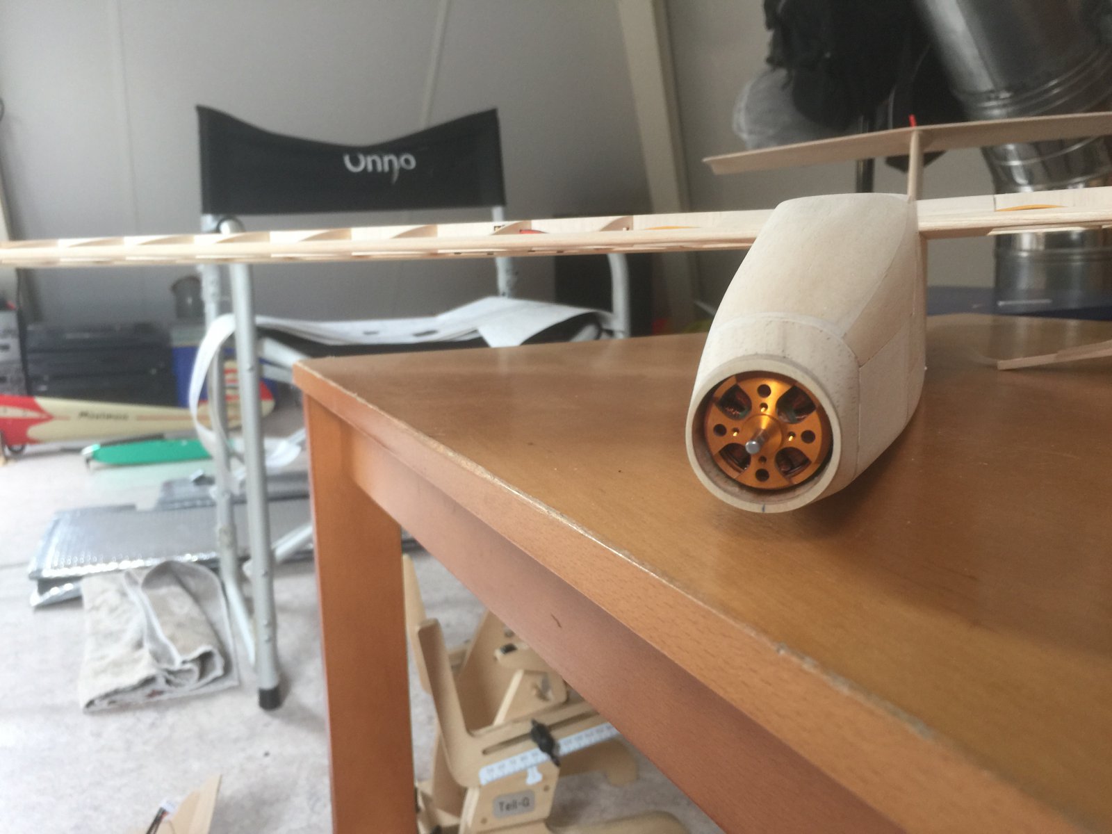

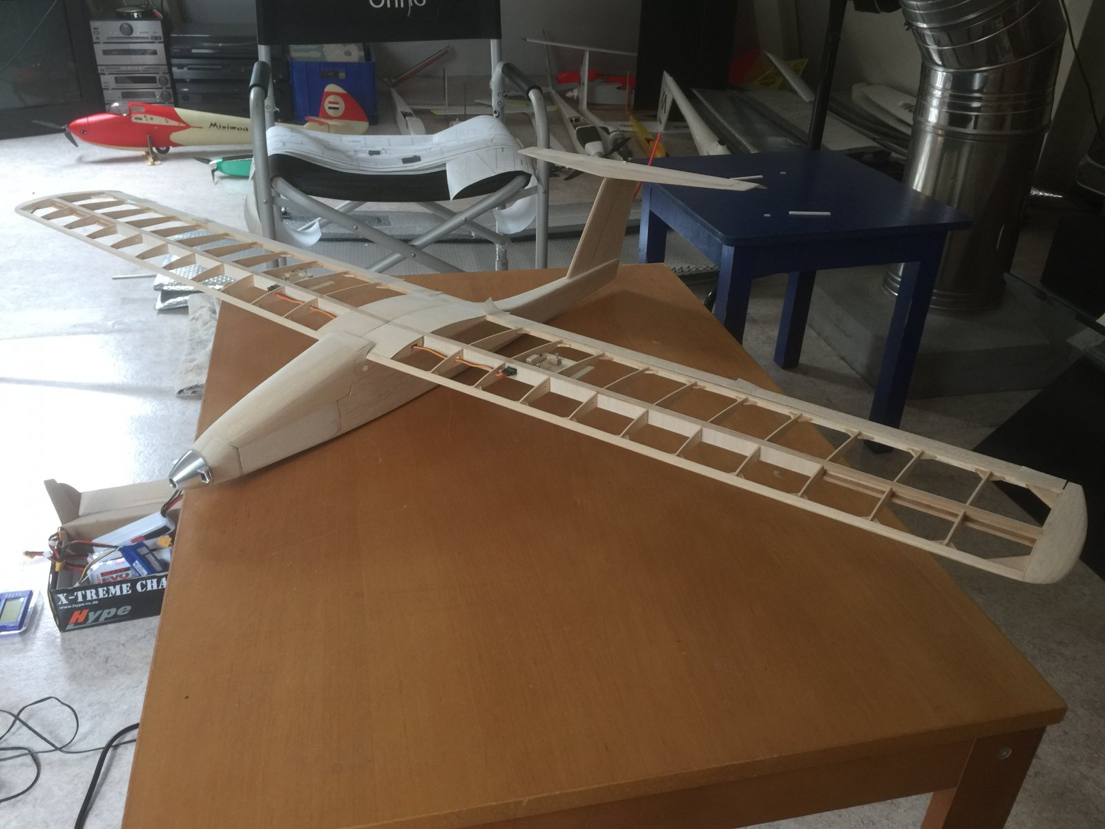

Heren, dank voor de tips; ik ben inmiddels ver gevorderd. Heb de vleugel deelbaar gemaakt en versterkt met balsa driehoekjes, 2 rolroerservo’s ipv 1 centrale en motor ingebouwd; die heb ik voor het spant geplaatst, in het rompje daardoor nu veel ruimte voor regelaar en lipo. Nu nog wat kleine dingetjes en dan kan de folie erop
Ziet er goed uit Onno,
Welk profiel heb gebruikt en heb je de originele plank en aansturing op je stabilo?
Loopt de aansturing van je hoogteroer een beetje soepel
Ik heb het originele kistje gebouwd; de aansturing loopt soepel, deels ook omdat een kleine 12 gr servo dieper in de romp geplaatst kan worden; de enige weerstand is in de vin, maar die curve valt wel mee; moet in de praktijk natuurlijk nog blijken

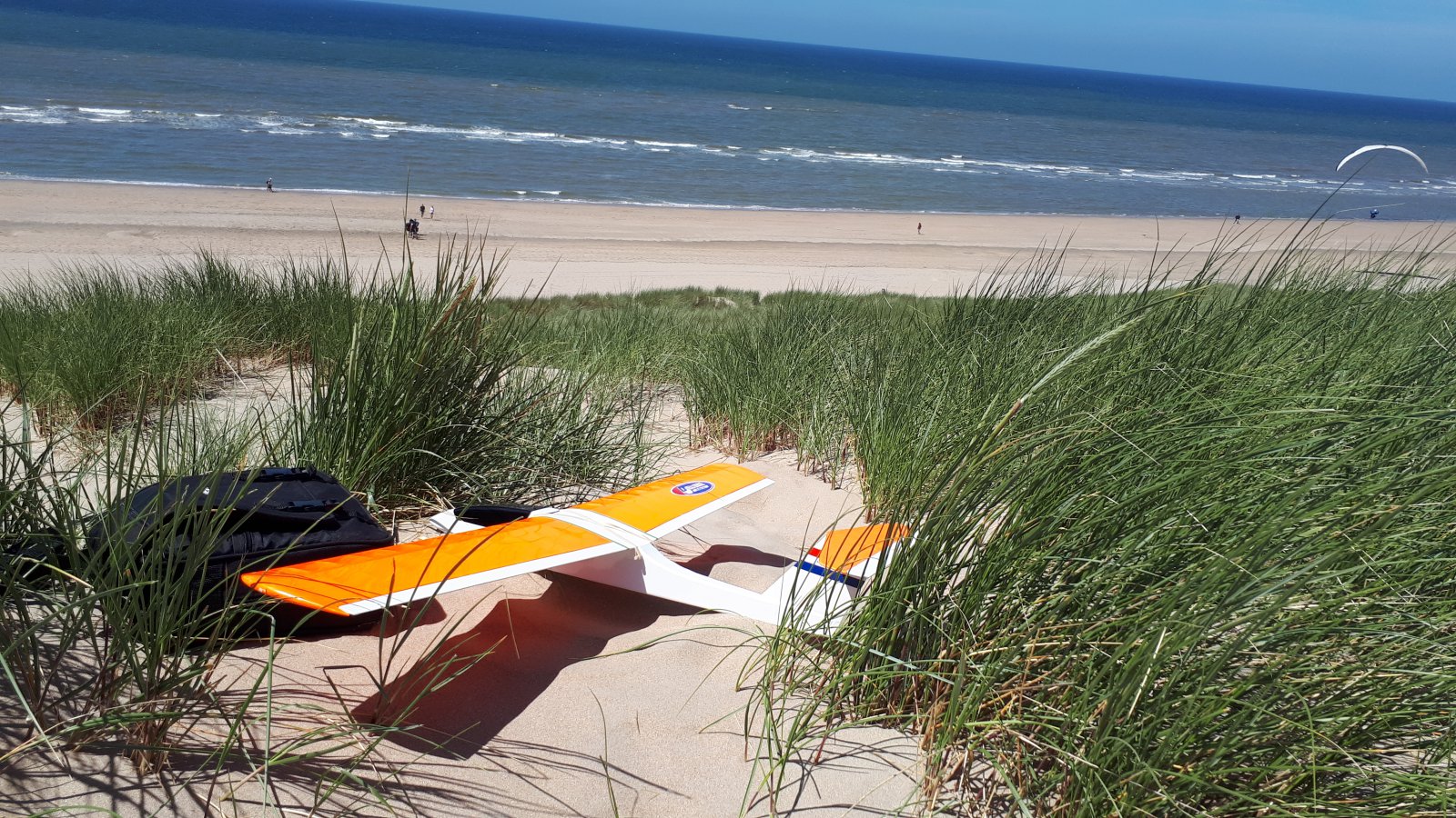

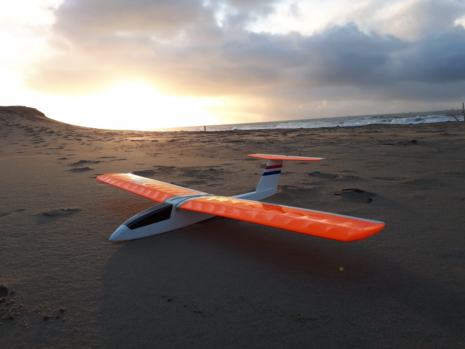

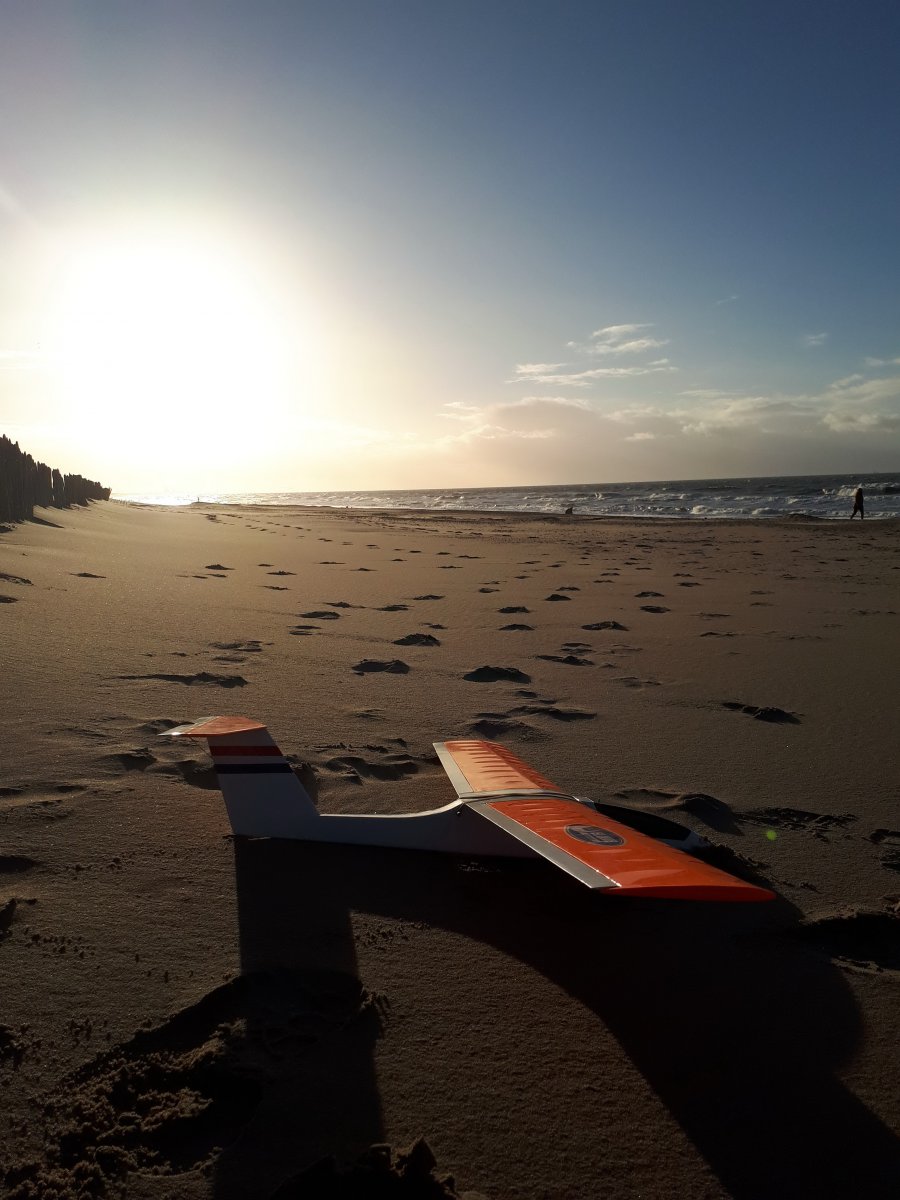

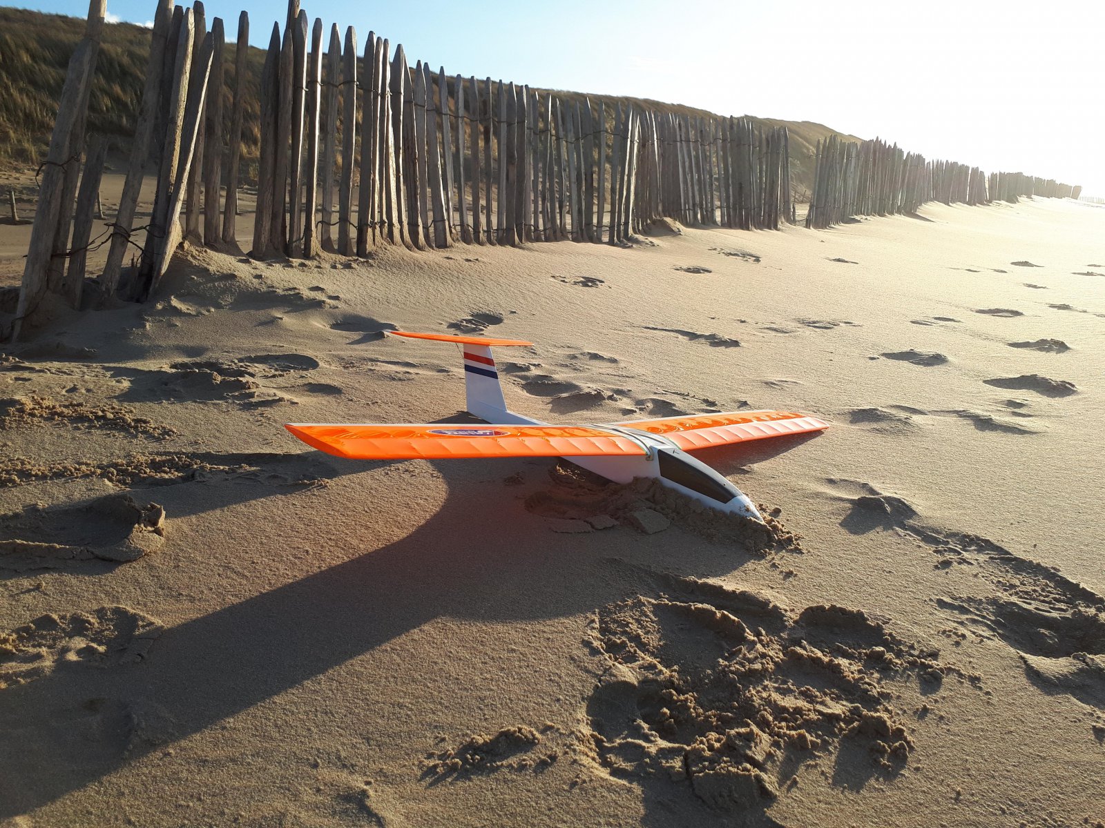

Hij is klaar; nu nog de maiden.... Totaal gewicht incl 1000 Mah lipo 586 gram, geen lood nodig om zwaartepunt in te stellen; komt met name omdat de motor voor het eerste spant is gemonteerd, anders was het denk ik niet gelukt. Nog een paar plaatjes toegevoegd van het eindresultaat. Nogmaals dank voor de tips
Na de eerste vluchten en kleine aanpassing van het zwaartepunt (naar voren dmv lipo verplaatsing) is de ridge runt helemaal prima. Wil wel steeds gestuurd worden, maar dat is dan ook wel weer leuk. Als er thermiek is gaat die mede door het geringe gewicht zeer snel omhoog, zonder thermiek ben je echter vrij snel weer beneden. Maar eens een helling zoeken of iets wat er op lijkt.
