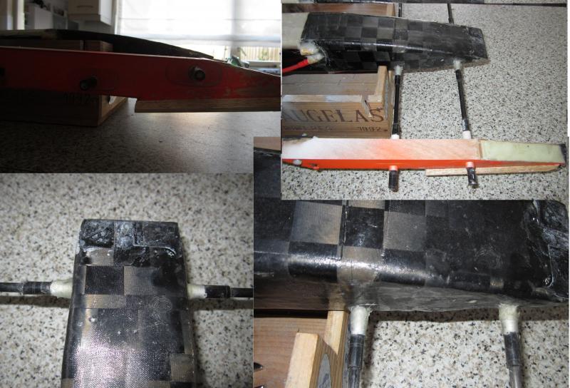

Hoi Remco,
Da's volgens mij een fotoke van de demon van ETTI, klopt dat? Inderdaad, werken met klemmetjes is een beproefd concept. Zelf houd ik de booms en drijver op hun plek met 8mm carbon verlijmd met de 6mm carbon booms, zoals op de foto zichtbaar. De booms en drijvers zijn nog steeds uit en afneembaar, je moet alleen de booms eraf zagen (maar tot nog toe niet nodig geweest :-)).
