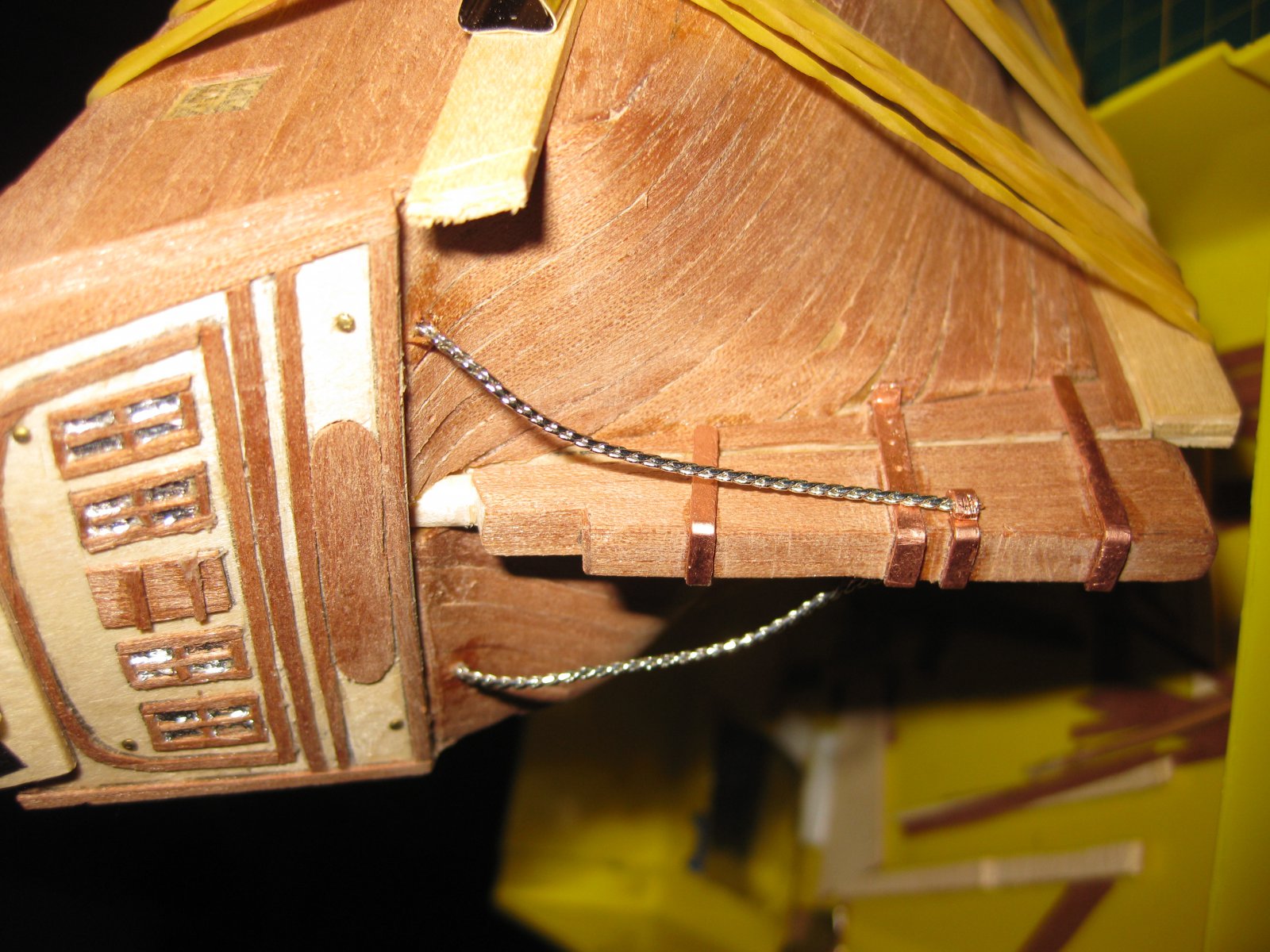

    Ok, dan moet ik dat gaan proberen. Het is flinterdun en zal de gebroken stukken proberen te solderen. Misschien ook het buigen dan maar met de soldeerbout doen.
    Stephan Kertész vindt dit leuk.
  4. Prutsertje
    Prutsertje
    Lid geworden:
    2 apr 2019
    Berichten:
    915
    Locatie:
    Amstelveen
    Ook solderen werkt niet evenals verhitten. het messing is te dun/ fragiel om te gebruiken.
    Is er een andere manier of zijn deze dingen te bestellen van een steviger materiaal?
  5. Hans Groenenberg
    Hans Groenenberg
    Lid geworden:
    12 nov 2014
    Berichten:
    4.364
    Locatie:
    Oud Beijerland
    Ik kan me voorstellen dat het niet meer te solderen is. Als je het messing van te voren verhit en laat afkoelen maak je de meeste kans om te kunnen buigen. Ik zou nu nieuw messing bestellen in plaatjes. Deze zou je dan zelf er uit kunnen knippen.

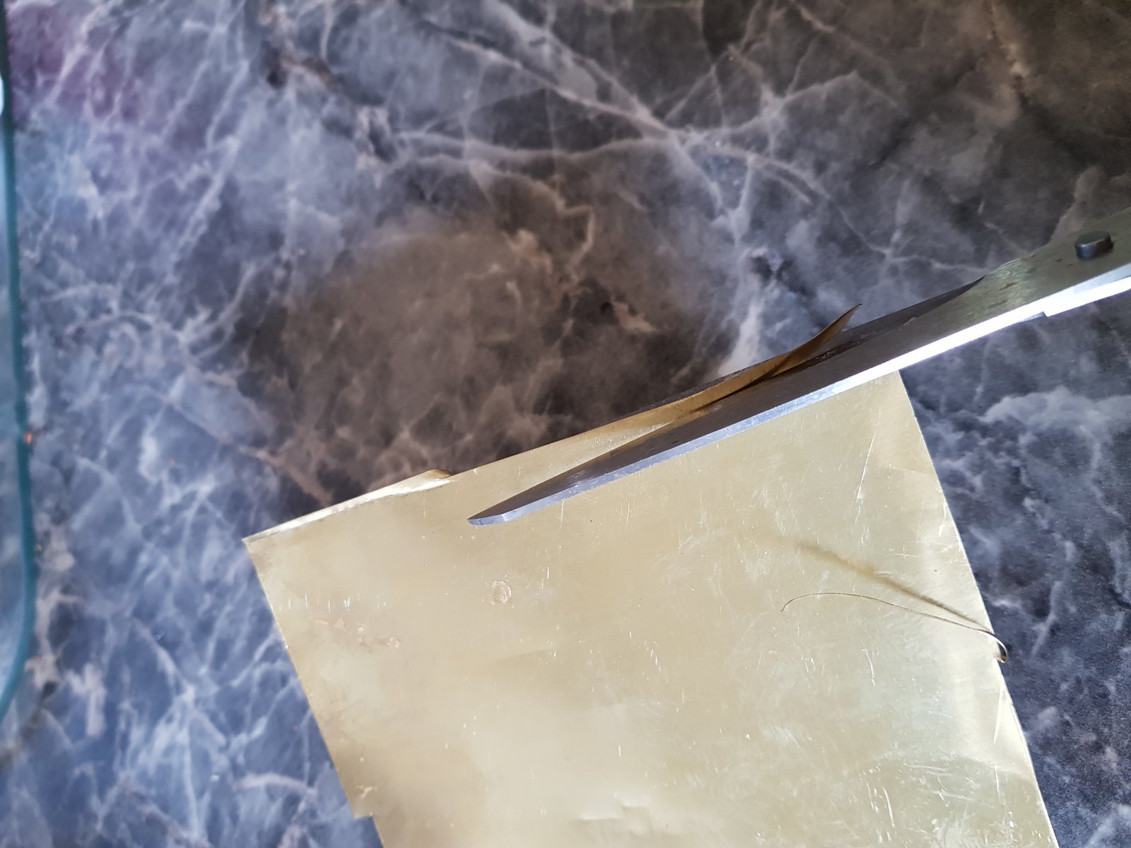

    Dit gebruik ik ook wel vaak. Bij een modelbouwwinkel wel te krijgen.
    Hendrik mulder vindt dit leuk.
  7. Prutsertje
    Prutsertje
    Lid geworden:
    2 apr 2019
    Berichten:
    915
    Locatie:
    Amstelveen

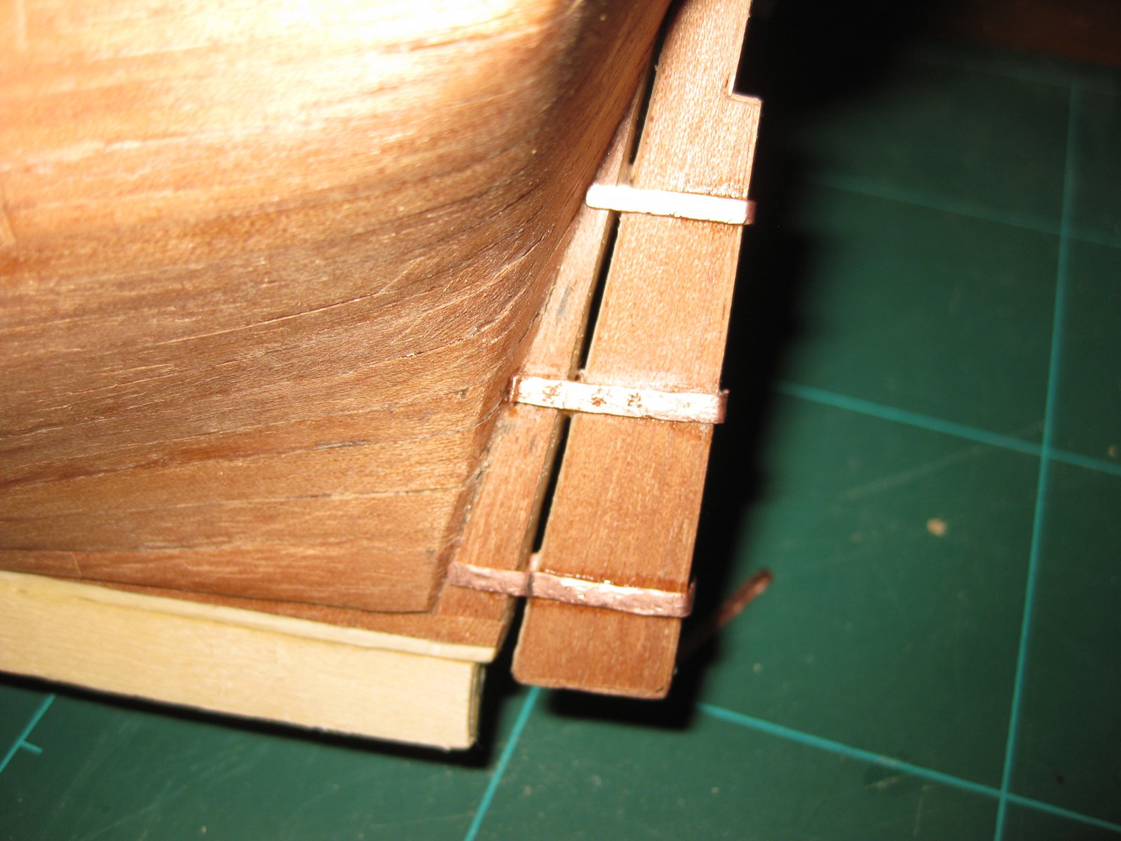

    @groenenberg dank voor de messing (gouden) tip! Helemaal niet aan gedacht en wist niet dat dit gewoon te knippen was met de schaar.
    Het bijgeleverde messing is 0.25mm dik en ga even opzoek naar een dikkere variant. Ik vond al wat scharnieren van Artesania maar dan komen er maar liefst €15,- verzendkosten bij en dat vind ik te.

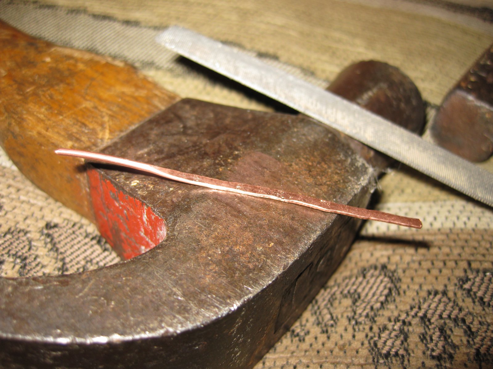

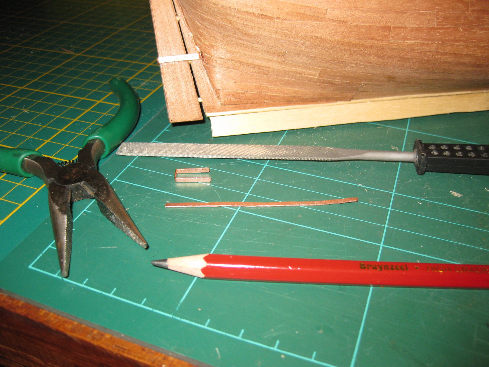

    Ik heb bij mij een stuk koperdraad plat geslagen. Gesmeed. Met effe oefenen en proberen krijg ik nu hele mooie plaatjes. Die je ook nog kan vijlen, boren en buigen. Stukje elektrodraad heb je best ergens liggen.

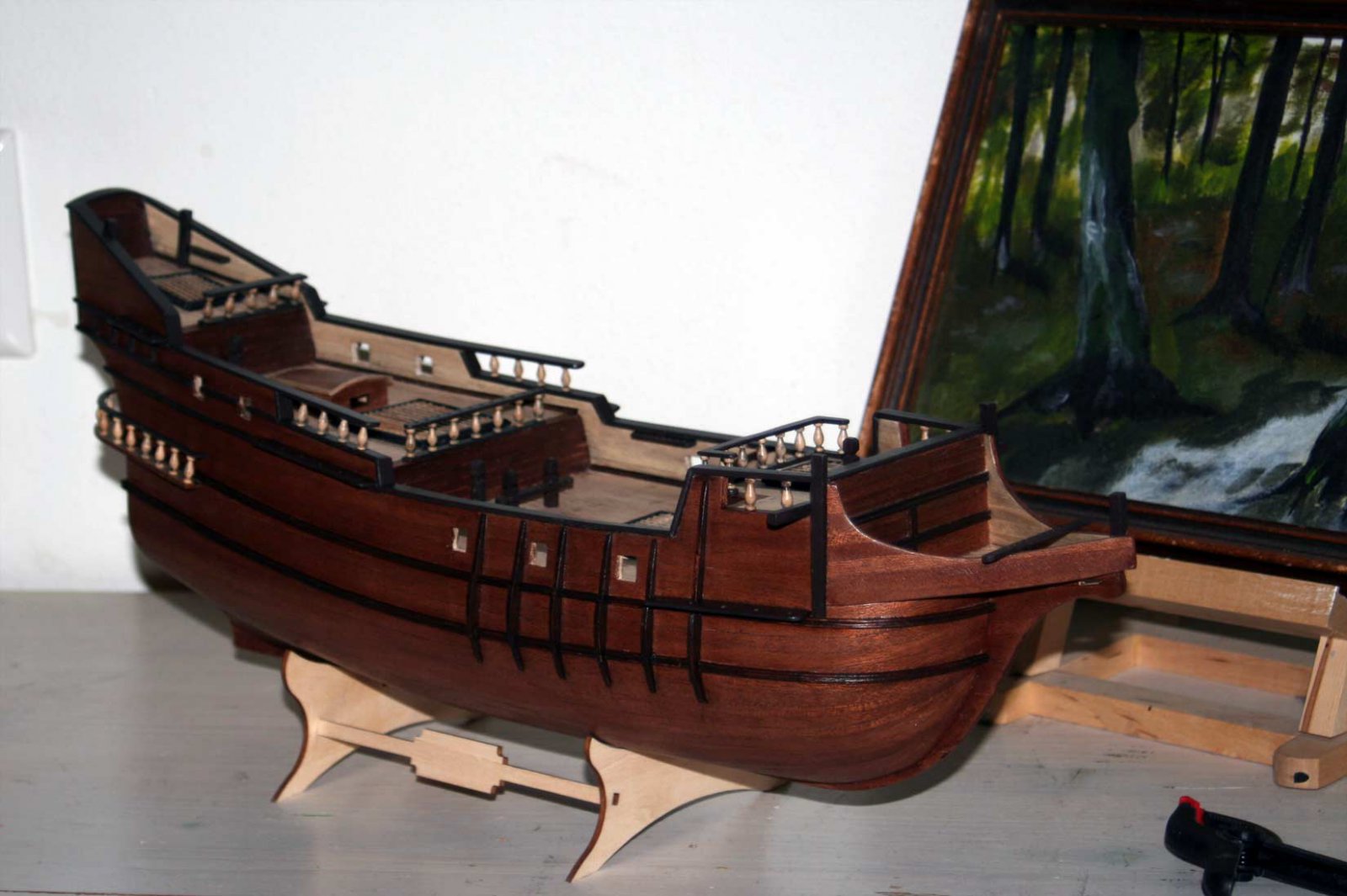

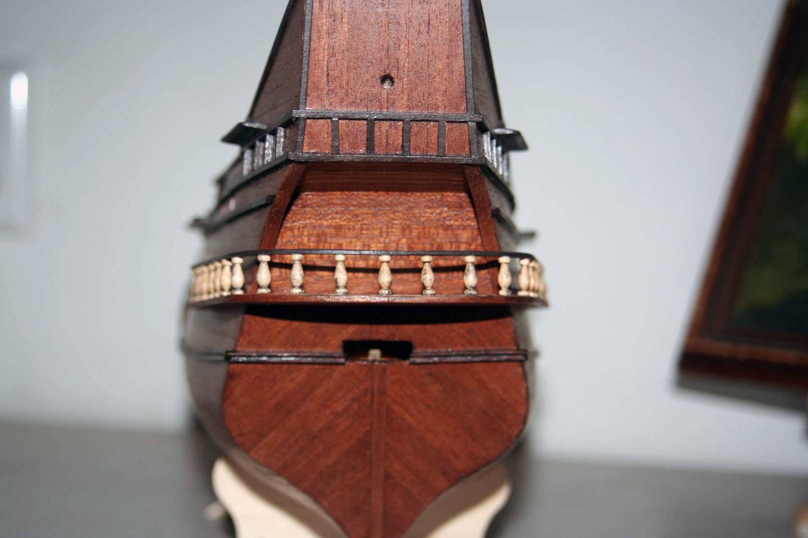

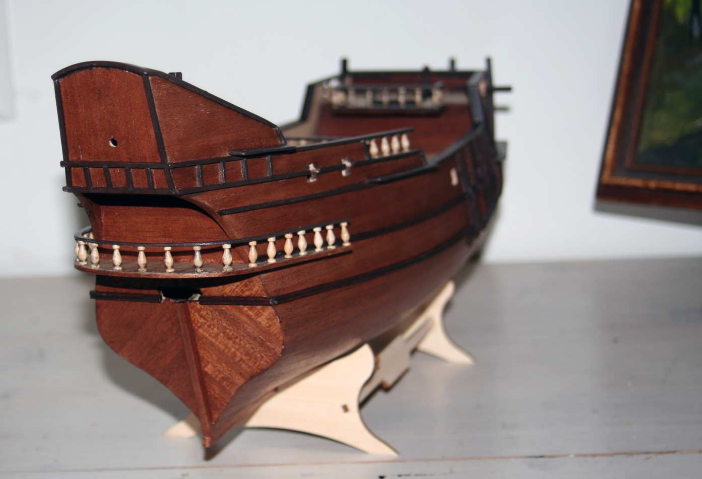

    Het balkon is klaar en bevestigd. Ook heb ik het schip volledig in de beits mix gezet en daarna 2 lagen blanke lak (mat).
    Nu druk bezig met de ondersteuningen voor het balkon, achterdek en het roer.

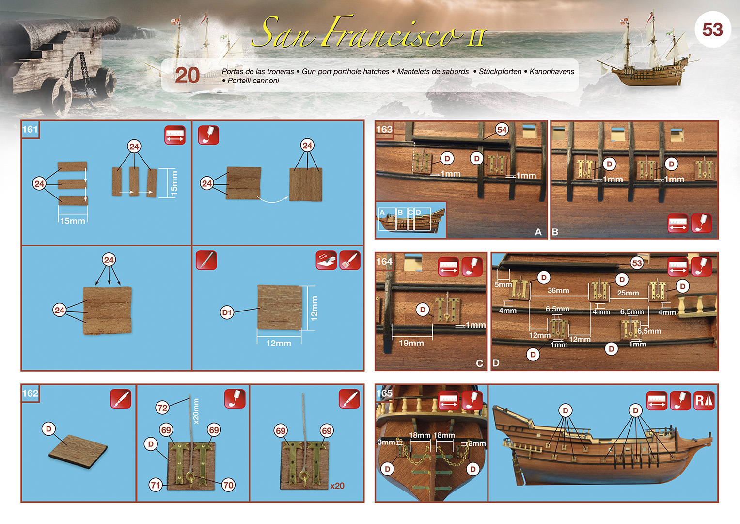

    De kanonspoorten komen er aan en zie dat het touw aan het oogje is gelijmd.
    Hoort dat niet met een beulsknoop/ strop gedaan te worden?
  18. pietsan
    pietsan Forum veteraan
    Lid geworden:
    10 dec 2011
    Berichten:
    6.338
    Locatie:
    Zeeuws-Vlaanderen
    https://www.pietsan.nl/441584218 Op deze pagina (halverwege) is te zien hoe je eenvoudig een kabeltje aan een geschutpoort maakt, zonder de dikke knoop aan het ringetje...
    Normaal werd(en) de kabeltjes aan de ring gesplitst en soms werd de ankersteek hiervoor gebruikt, maar op deze schaal (van jou model) is dat eigenlijk niet te doen. De 'beulsknoop' dat is volgens mij fictie en werd voor zover ik weet niet gebruikt voor tuigage, tenzij iemand zich wou verhangen op het schip....;)

    Het ziet er mooi uit en de kleur pakt heel mooi uit. Zeker in die matte uitvoering zo.
    Wat een uitgebreide bouwbeschrijving als ik zie hoe je 3 plankjes moet samenstellen tot een kanonsluik;)
    Even nadenken hoe je ze bevestigt want dat zie ik dan weer niet beschreven. Dat gaat heel goed om achter in het luik een spijkertje te boren als extra versteviging tijdens het plaatsen.
    Aanvulling.. waarschijnlijk blijven de poorten gesloten en is het spijkertje niet nodig.
