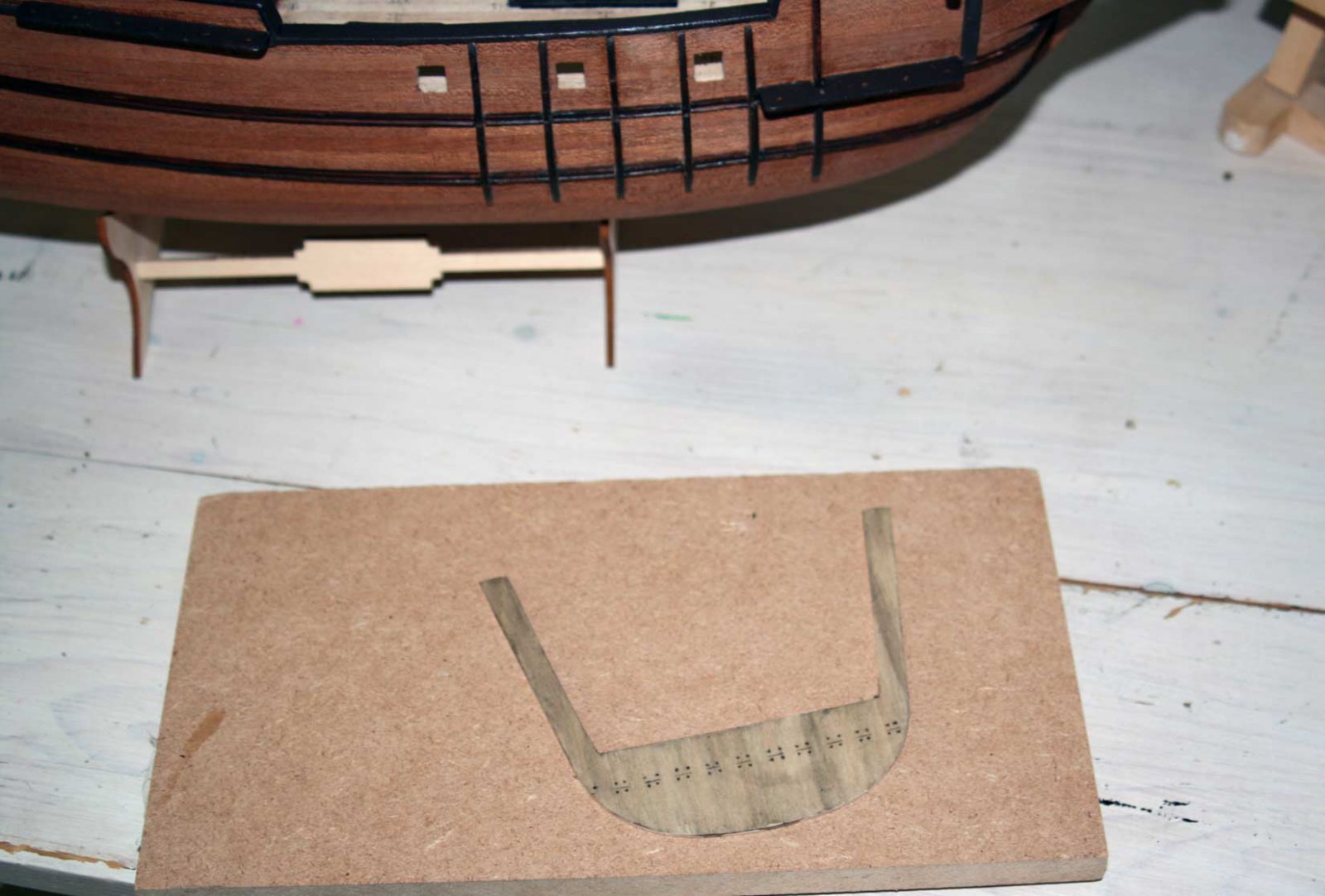

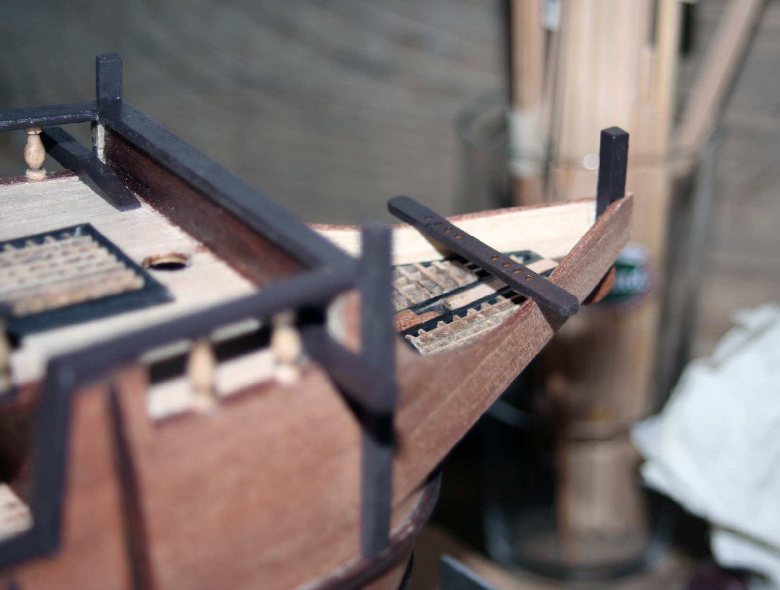

Helaas komt de lasergesneden railing niet overeen met de breedte van het dek. Ik zal er dan ook een klein stukje tussen gaan zetten om het passend te maken. 20190830_185214.jpg

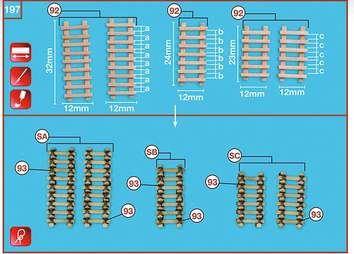

Volgens de tekeningen hoort het precies op de rand aan te sluiten (199) en zal zo nog wat foto's uploaden.

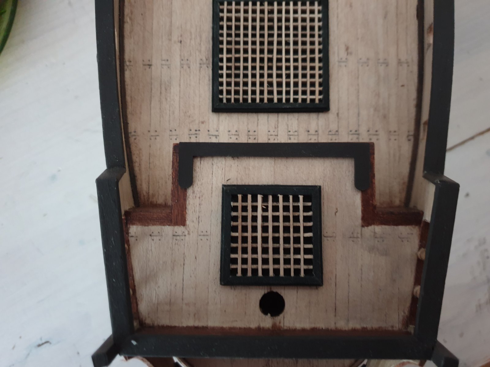

De railingen verlengen en nu nog afwerken.

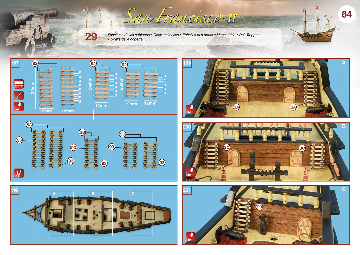

Ondertussen begonnen met een ladder aangezien ik m'n twijfels heb over de maten van de railing die op het achterdek komt.

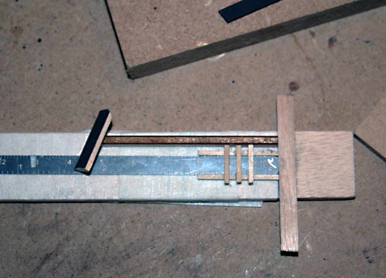

Ik heb een soort mal gemaakt om de ladder netjes te krijgen. Voor de afstand tussen de treden gebruik ik een stukje hout van 2,1mm. Leuk priegel werkje :)

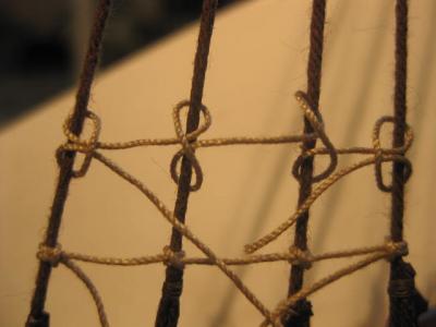

Weet iemand hoe de knoopjes om de treden gelegd moeten worden?

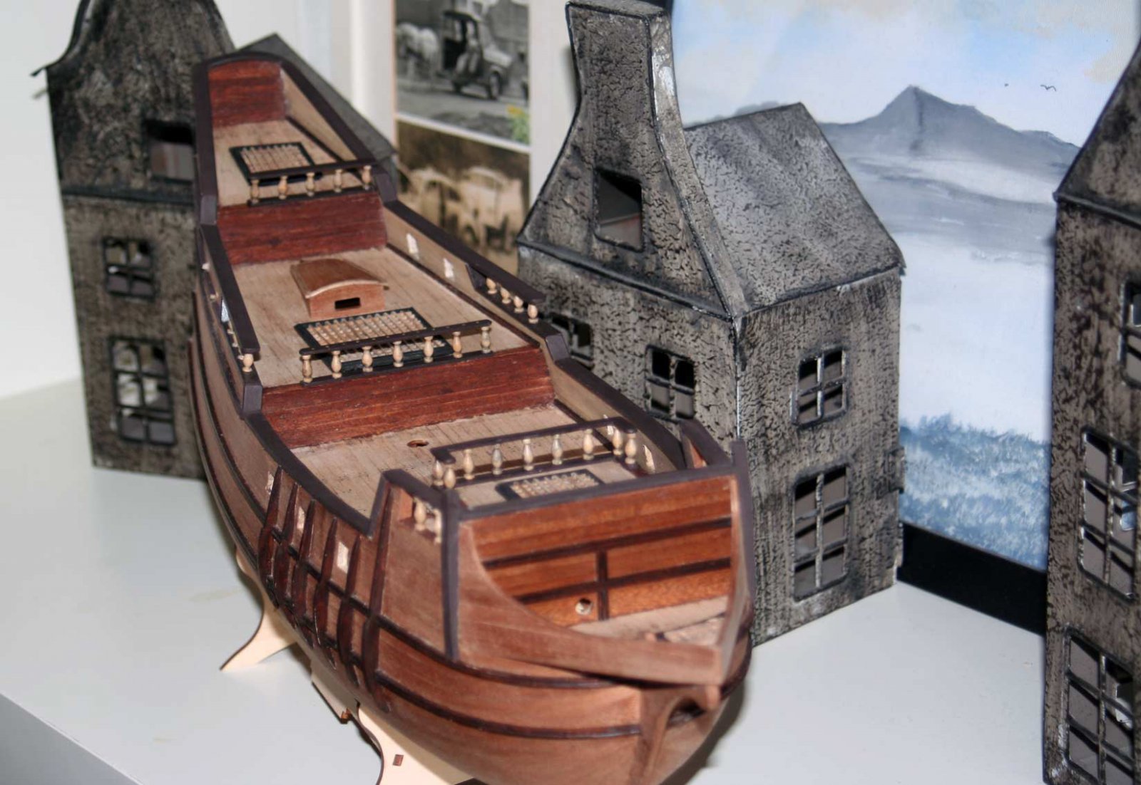

Door het kijken van de serie Black Sails zag ik wel dat de dekken vaak een grijzige kleur hebben. Ik ben hier mee aan het experimenteren op het balkon die ik nu aan het maken ben (laatste foto).

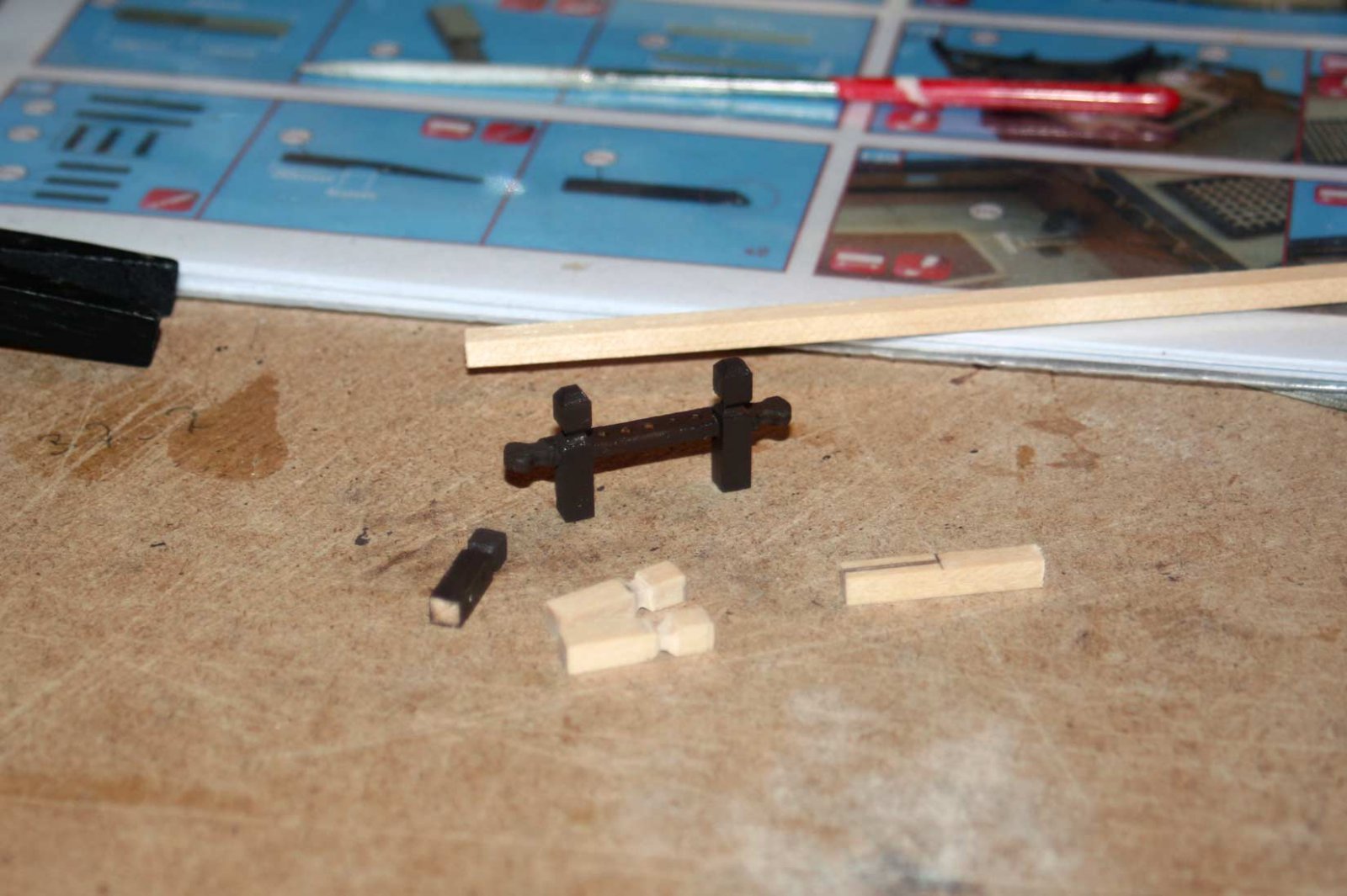

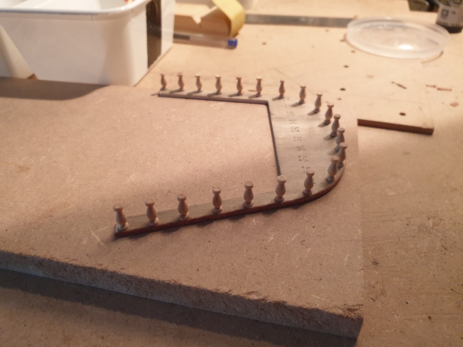

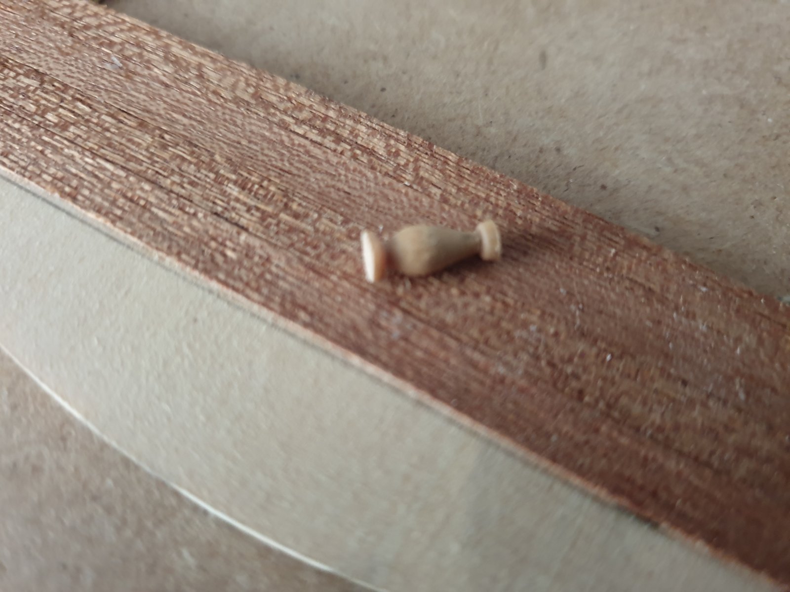

Alleen 21 van die kleine rotpaaltjes er goed/ recht opzetten vind ik een minder leuk karwei. Ze breken er heel snel vanaf en recht krijgen lijkt me bijna onmogelijk omdat de boven en onderkant vaak niet haaks zijn. Ik ben blij als dat klusje voorbij en gelukt is haha.
Hoofdzakelijk met Bison D3. Heb ook een flesje zap-a-gap medium en bison konstruktielijm staan (nogal chemisch goedje met handschoenen bijgeleverd).
Ik dacht eigenlijk dat je die nagelbankjes en knechten bedoelde, daar een spijkertje in( inderdaad als deuveltje), en die balusterpaaltjes gewone houtlijm en wat geduld zou ik denken. Net zoals degene die je al geplaatst hebt.
Construktielijm wordt bijna niet gebruikt in de modelbouw. Het zet uit het bruist... en je krijg het niet van je handen af. Vandaar ook die handschoentjes.
@groenenberg Dat klopt ja. Ik gebruik het hoofdzakelijk om inslagmoeren te borgen in hout voor de luidsprekerbouw. Zit muurvast en bruist een beetje.
@Pingu57 Het gaat inderdaad om de kleine paaltjes. Op het balkon komen er maar liefst 21 en zal het dan met geduld moeten gaan doen :)
Het ziet er weer goed uit. Dat probleem met die balustrades heb ik ook. 1 kant heb ik er al 3x moeten opzetten. Iedere keer vergeet ik dat ik geen kracht op de balustrade moet zetten met aanhalen van de wandtouwen. Maar alles zit nu en hopelijk hoef ik hem nu niet weer opnieuw te lijmen.
