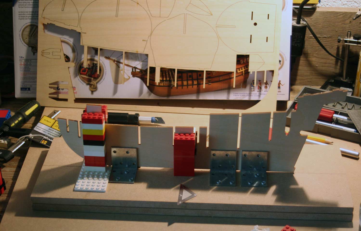

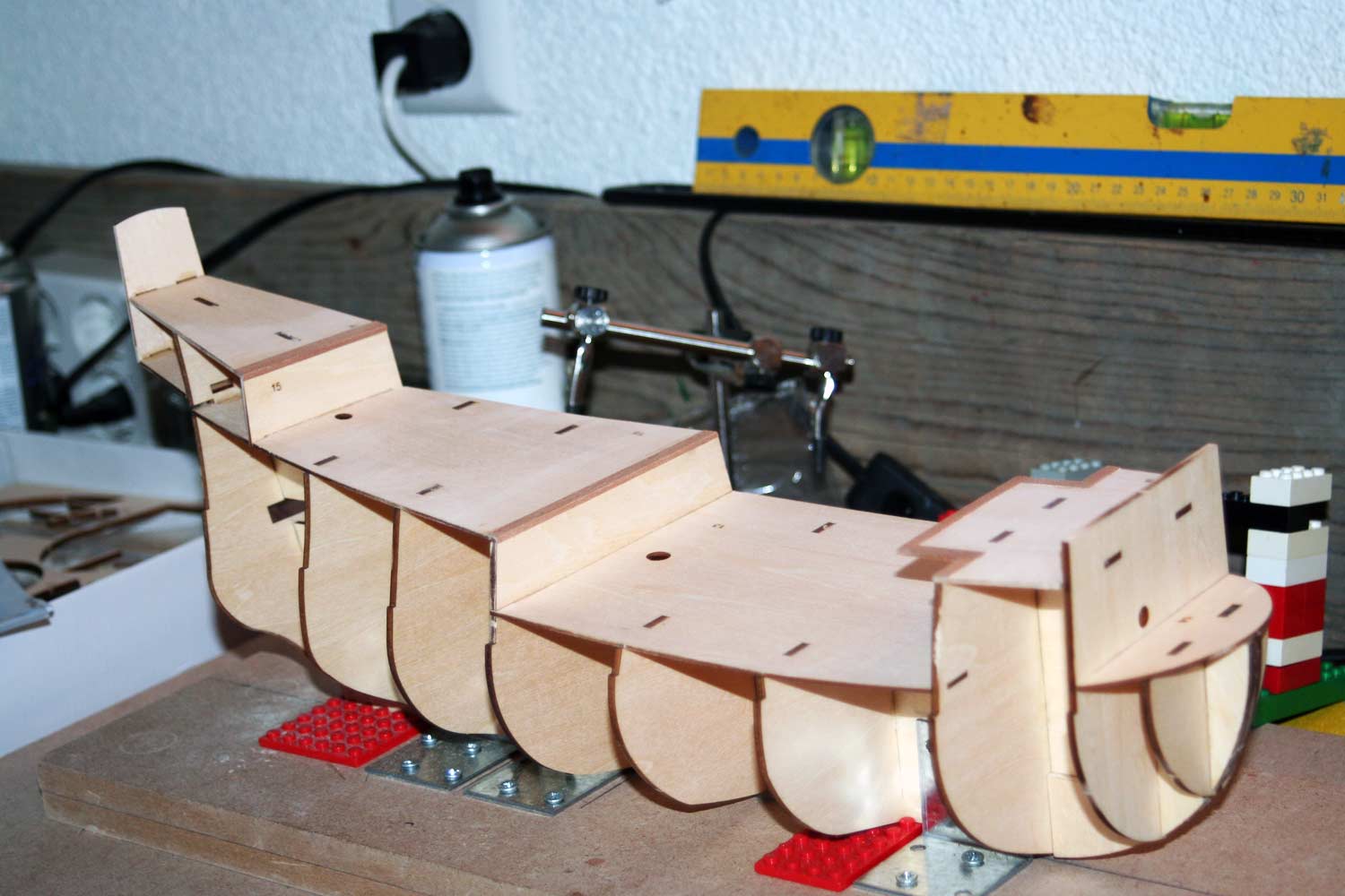

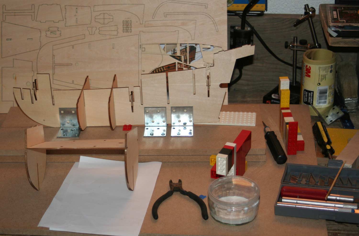

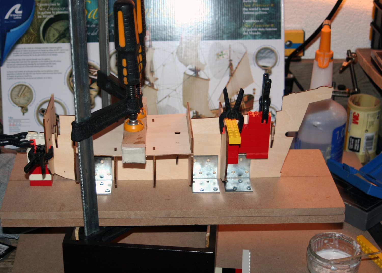

De bouw van de Catalina ligt even stil (met dank aan "Historische modelbouw". Koop daar a.u.b. niks!) waardoor ik vandaag ben begonnen aan de San Francisco.
Eerst een plank gemaakt om de valse kiel staande te houden en daarna H vormige stukjes voor de masten en een deel van de spanten bevestigd. De Lego en het meet setje van Artesania zijn goed van pas gekomen om alles haaks te kunnen bevestigen. Ben dan ook helemaal blij met de start van de bouw :)

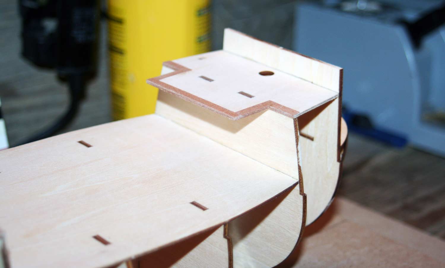

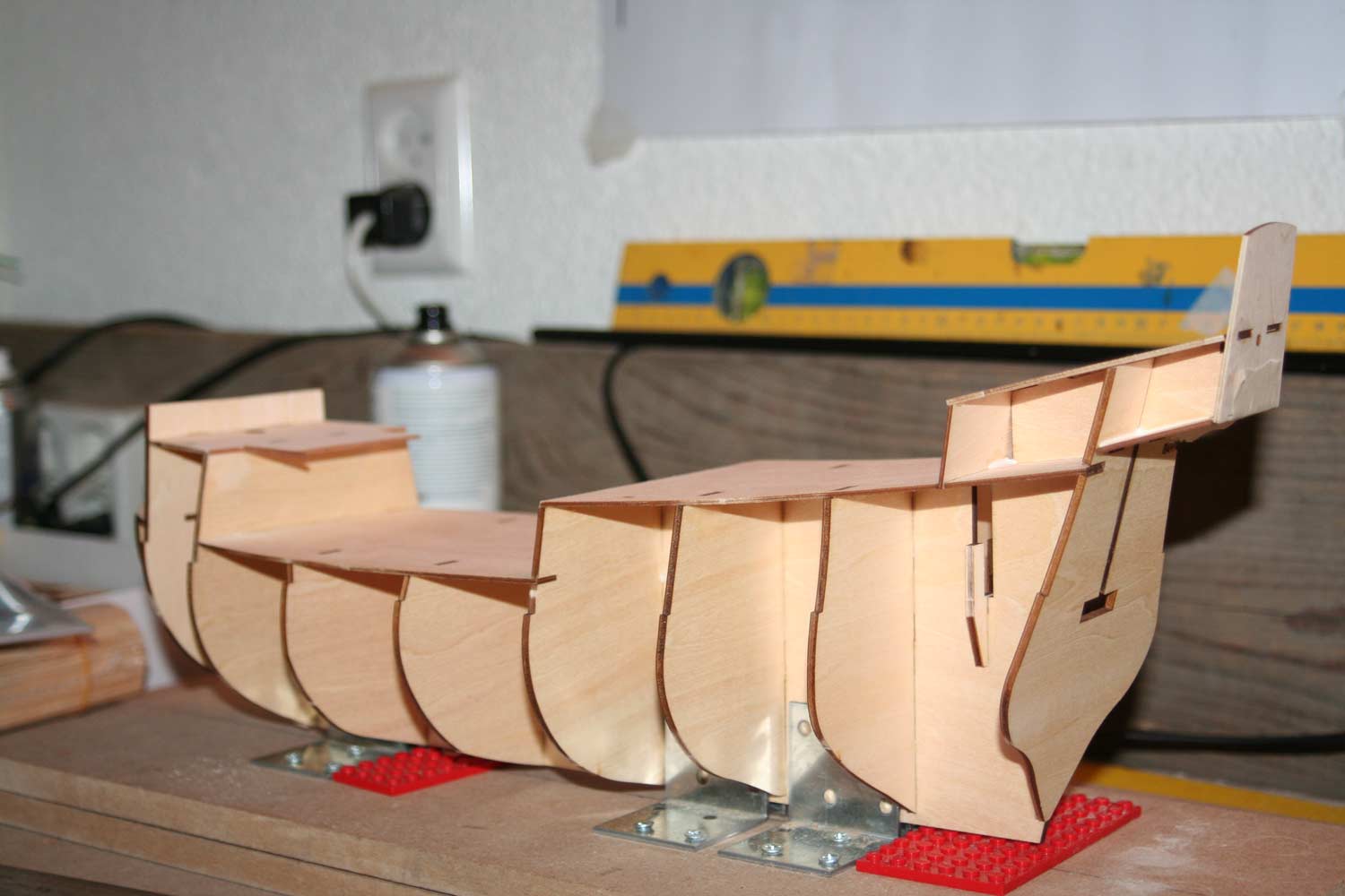

Vandaag de basis voor de bovenbouw afgemaakt en de eerste beplanking (leuk werk!)
Ik heb wel het vermoeden dat de valse kiel iets gedraaid/ krom is. Dit probleem zie ik in een ander bouwverslag ook maar kan geen echte oplossing vinden. Iemand enig idee?
Als de valse kiel krom is en je komt daar pas achter nadat je de spanten hebt verlijmd, dan is daar niet veel meer aan te doen. Soms kun je de kiel weer recht krijgen met de valse dekken, maar ik zie op de foto dat je die ook al vast hebt zitten, dus dan is er eigenlijk niets meer aan te doen. Het beste is voor een volgende keer alles te controleren voor dat je met lijm aan de slag gaat! Het spreekwoord luid; 'Door schade en schande word men wijs' en dat geld uiteraard ook voor de beginnende model bouwer. Foutjes die je nu maakt zijn natuurlijk vervelend, maar je leert er wel het meeste van. Bij twijfel altijd eerst hier vragen en/of laten zien voor je iets definitief vast lijmt!
Ja dit had ik niet verwacht. Alles mooi haaks bevestigd en nagemeten zoals in de beschrijving staat. Ik zou niet weten hoe je dit kunt zien voordat de valse dekken er op zitten.
Ik moet ook echt heel goed kijken om het te kunnen zien vanaf het achterdek. Het grote middendek waarbij ik het denk te zien is dan ook ligt gebogen zoals het hoort maar dat maakt het moeilijker om te zien.
Vanwege de wijze van bouwen waren echte schepen ook wel eens een beetje banaanvorming (maar dit is uiteraard maar schamele troost...).
Ik denk dat als er een kromming in zit,deze zo minimaal is dat het geen probleem zou moeten geven. Maar ik zou hem idd wel extra inklemmen op de bouwplank zoals Pingu57 beschrijft .
Maarten, Latjes van zo'n tweemaal dek breedte dwars op de dekken leggen, en dan van voor naar achteren eroverheen kijken dat noemen ze "doorzichten" in de bouw,;);) zo kun je het duidelijk zien.
Voor de rest ziet het er zo goed uit....
Succes verder.
Ik zie op de valse kiel waar de kromming zit als ik er met 1 oog langs kijk. Komende dagen ben ik bezig met het fineren van luidsprekers en misschien is het een idee om de kromming te klemmen met 2 stukjes mdf en een lijm klem? Misschien ook iets vochtig maken ?
