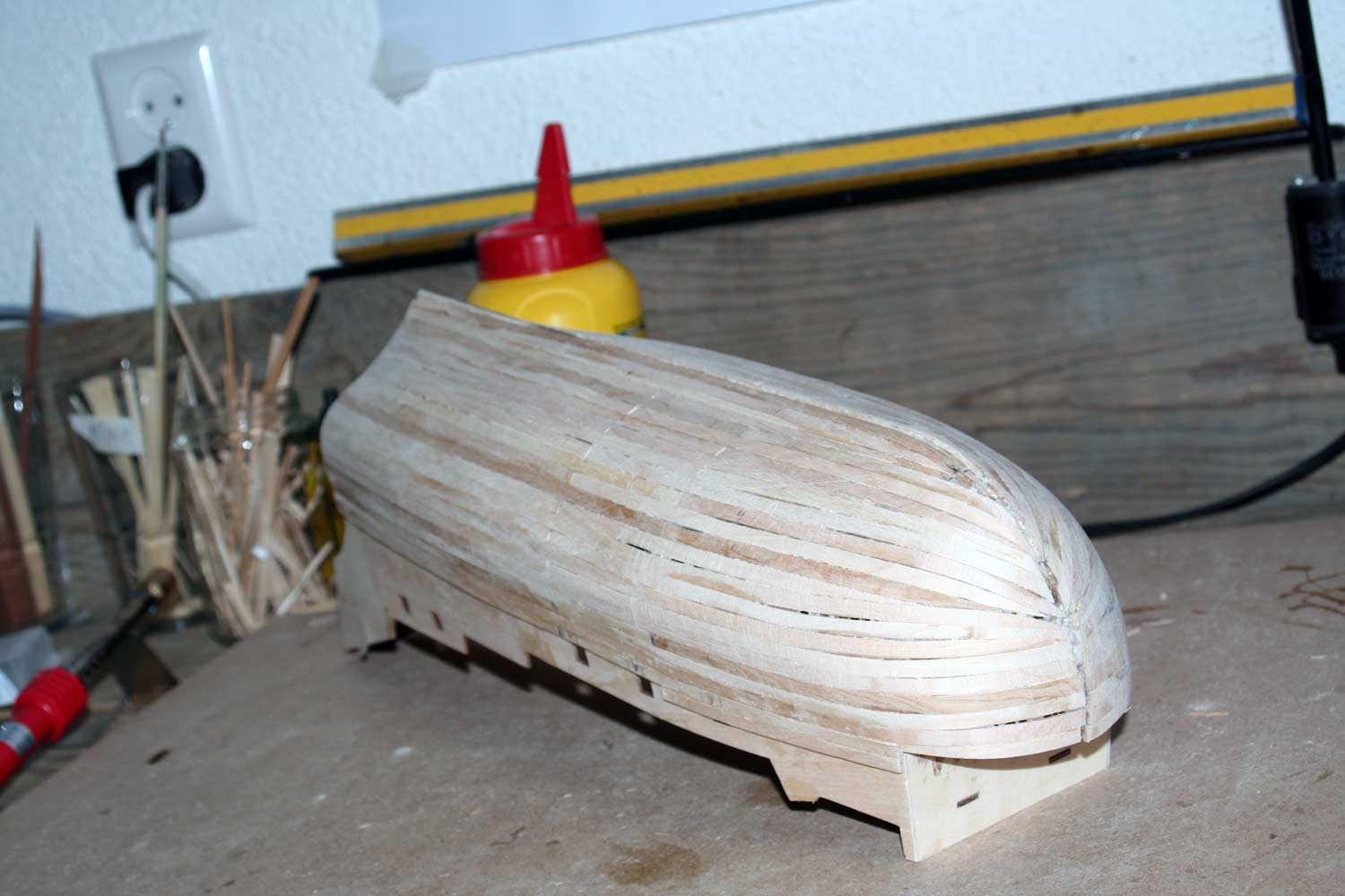

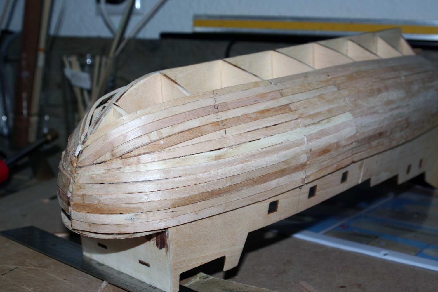

De eerste 2 delen zitten er op en het stuk aan de boeg is aan het drogen :D

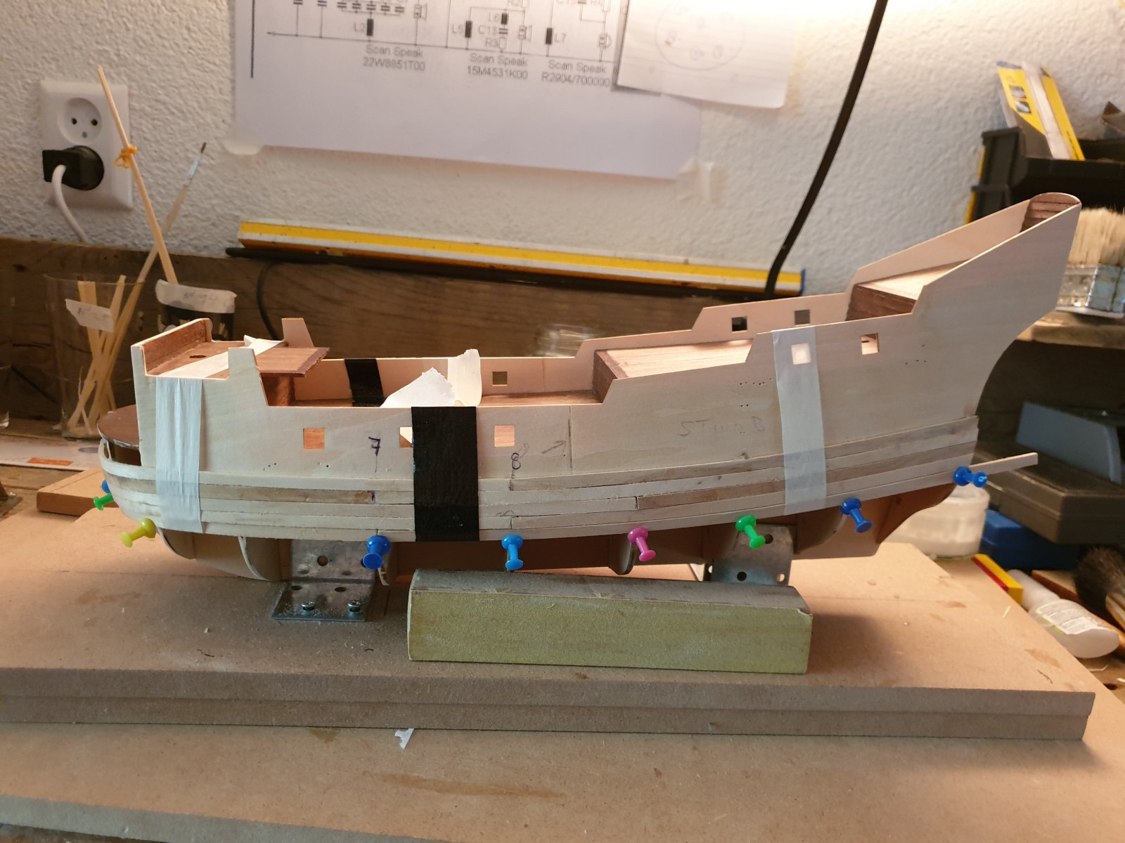

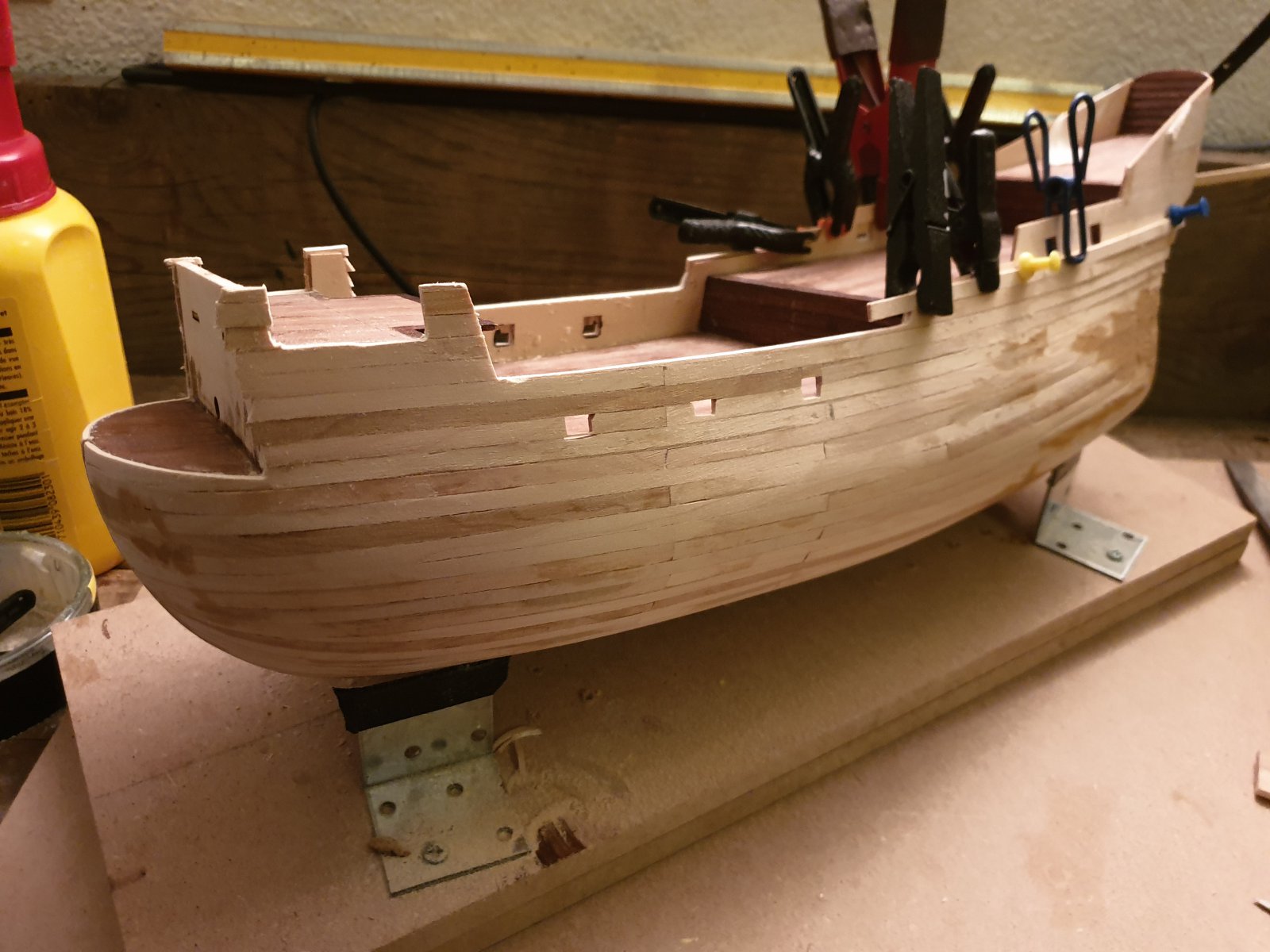

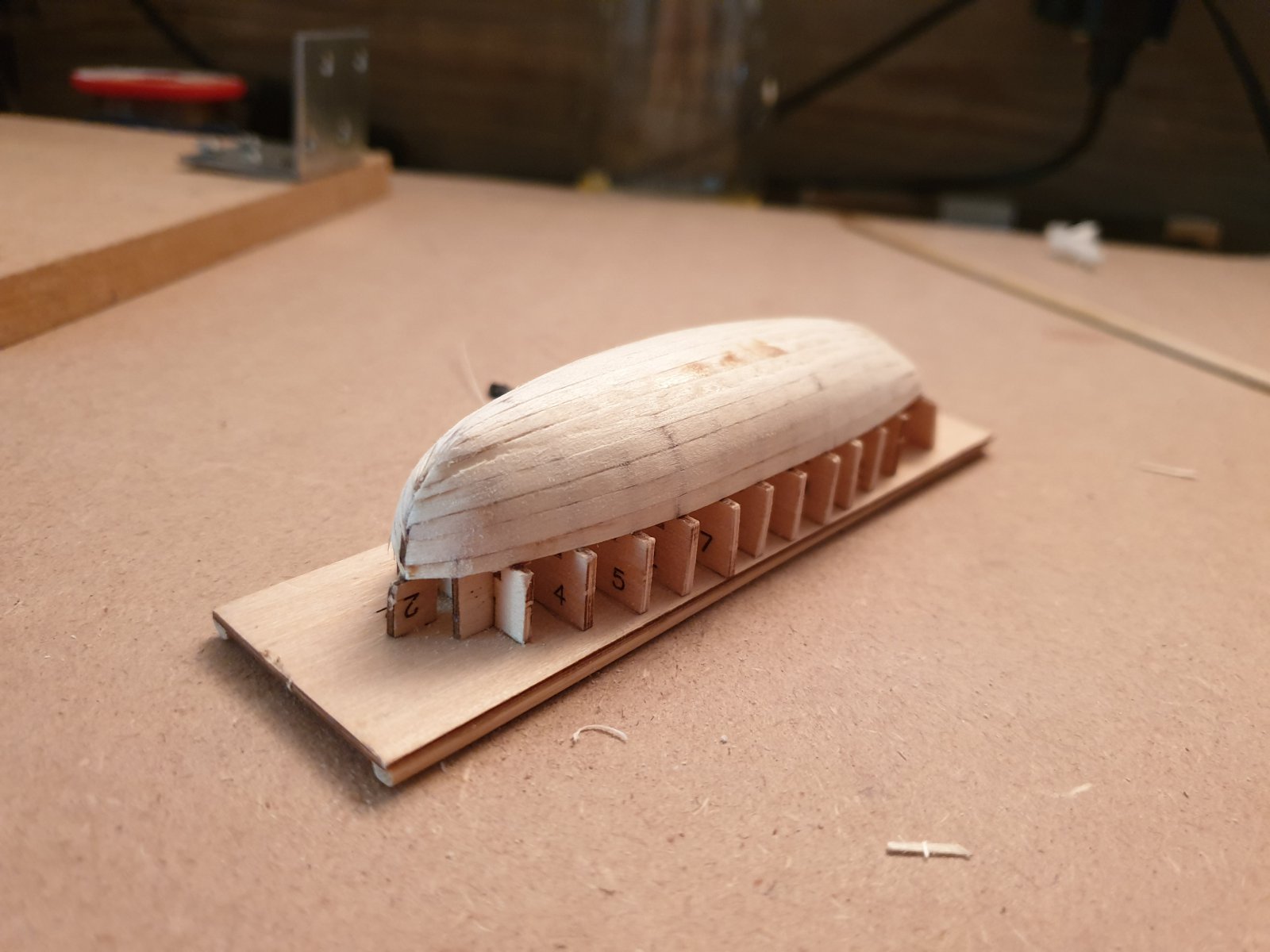

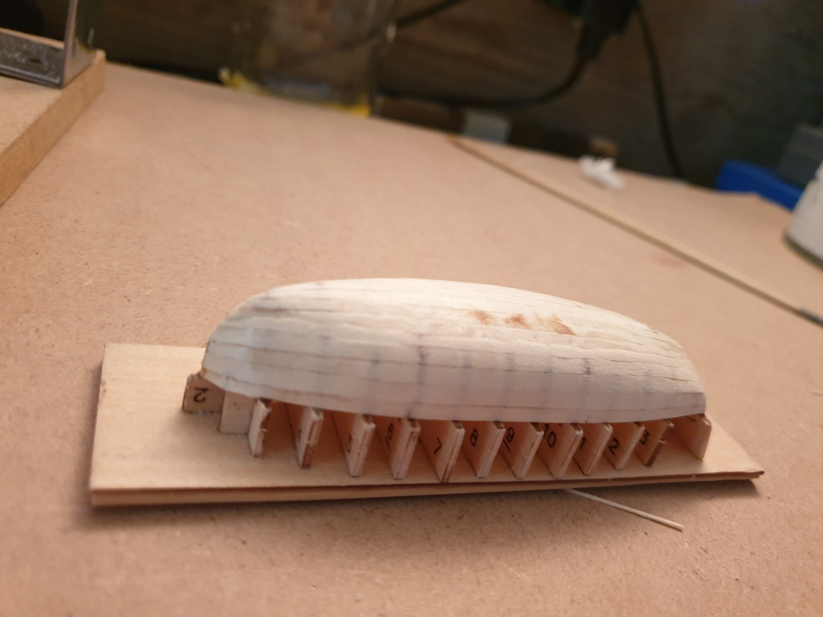

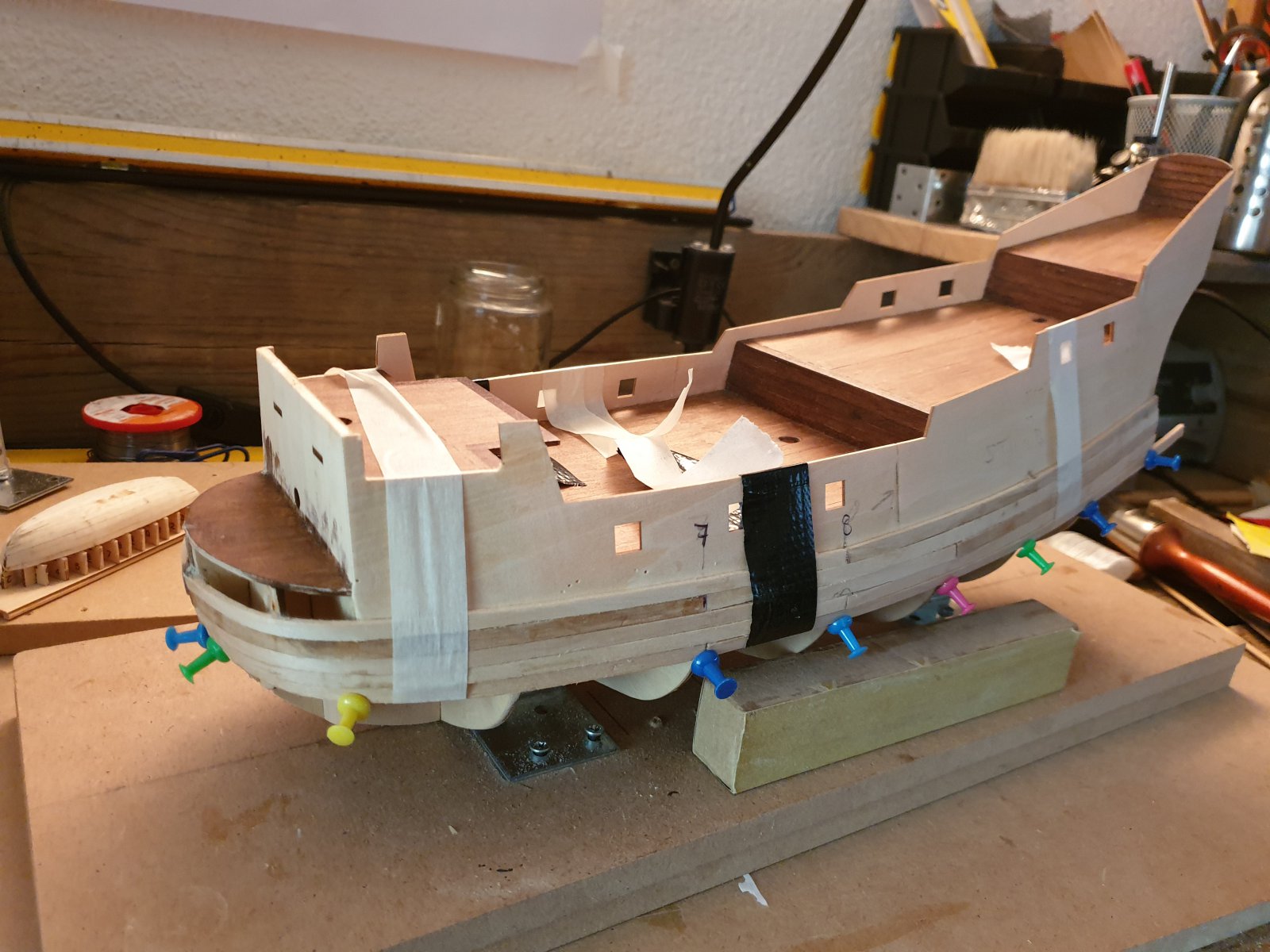

Ondertussen vele uren verder met het beplanken. Niet verwacht dat dat zo langzaam zou gaan. En pijnlijke vingers van de punaises haha. Tussen de droog tijden door lekker aan het reddingsbootje verder gewerkt.

Dat begint al een leuk bootje te worden Prutsertje, heb je al een nieuwe plankenbuiger ontvangen?? Of buig je je planken nog om een fles heen.
Heb er zelfs 2! Dit om te kijken of de kop weer van de steel ontploft. Tot nu toe gaat het gelukkig goed maar ik ben niet de eerste met deze gevaarlijke klacht. Hobby&co heeft dit model van Artesania van de site gehaald en is ermee bezig. Veiligheid voorop!

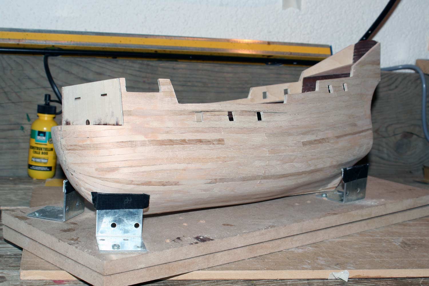

Het beplanken gaat steeds beter en iets sneller nu.

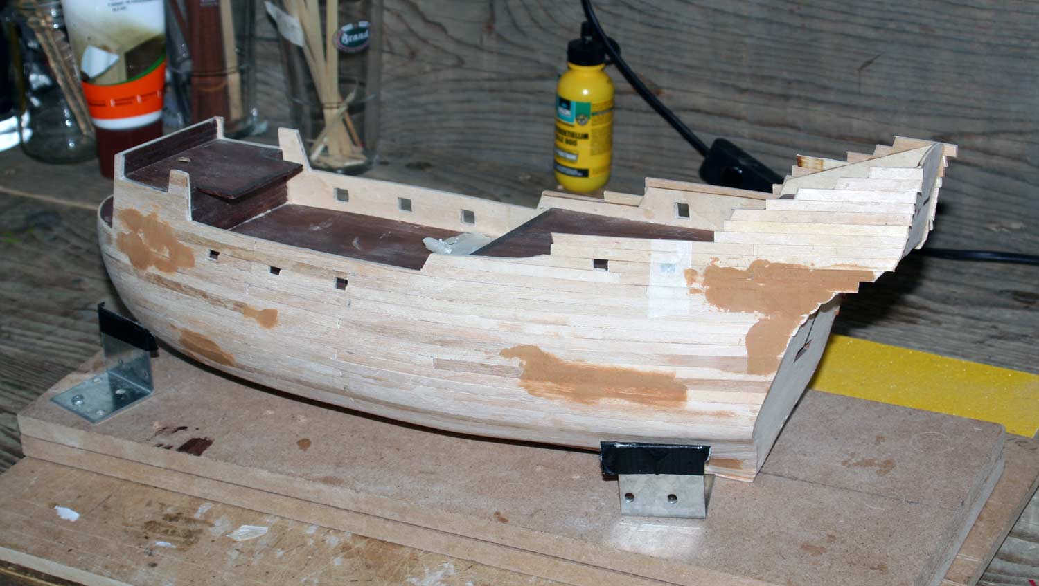

Ik zag in een filmpje waar er voor de 2de laag planken een donkere laag (lak?) werd aangebracht op de 1ste laag planken. Is dat aan of af te raden? Ik neem aan dat er geen kieren komen bij de 2de laag?
Ik zag in een filmpje waar er voor de 2de laag planken een donkere laag (lak?) werd aangebracht op de 1ste laag planken. Is dat aan of af te raden? Ik neem aan dat er geen kieren komen bij de 2de laag? Bekijk bijlage 320157
Dat is helemaal niet nodig en nergens goed voor Maarten, goed schuren en grote naden vullen. De donkere onderlaag word vaak gedaan als de onderwaterlijn met koperen plaatjes bekleed word, maar met beplanking is het beter om rechtstreeks op het hout te lijmen.

Dank! De naden dan vullen met MDF vuller of is er een beter middel?

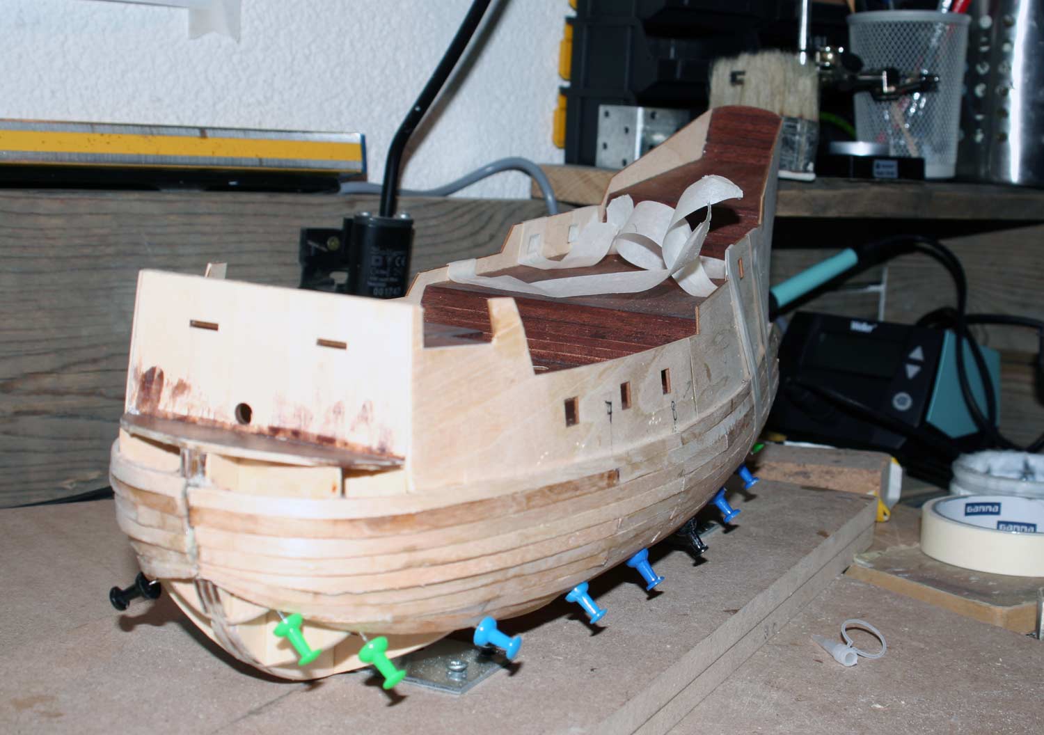

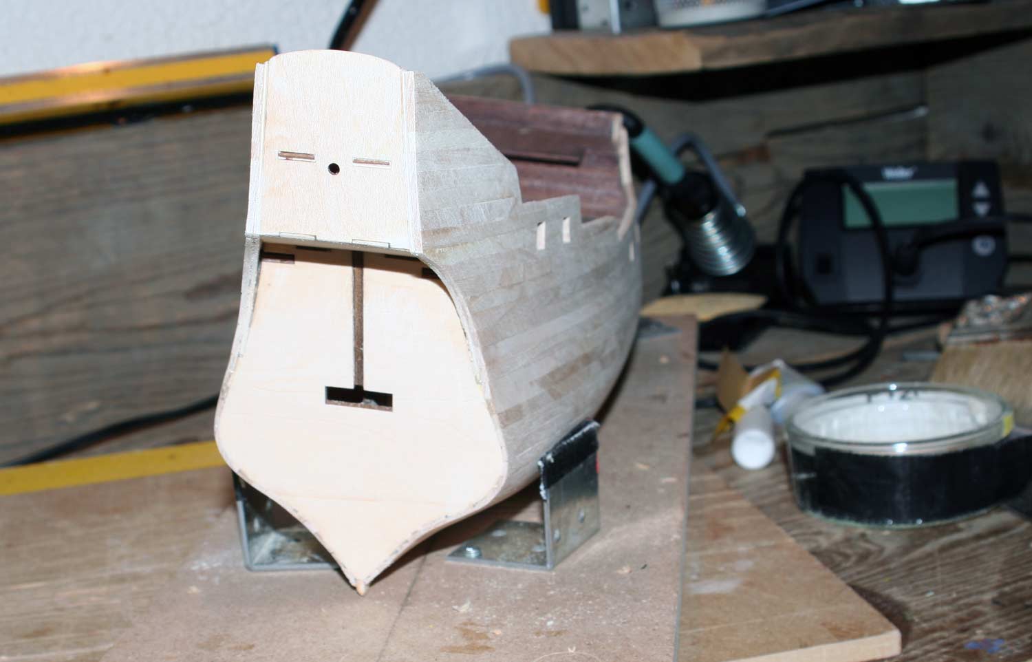

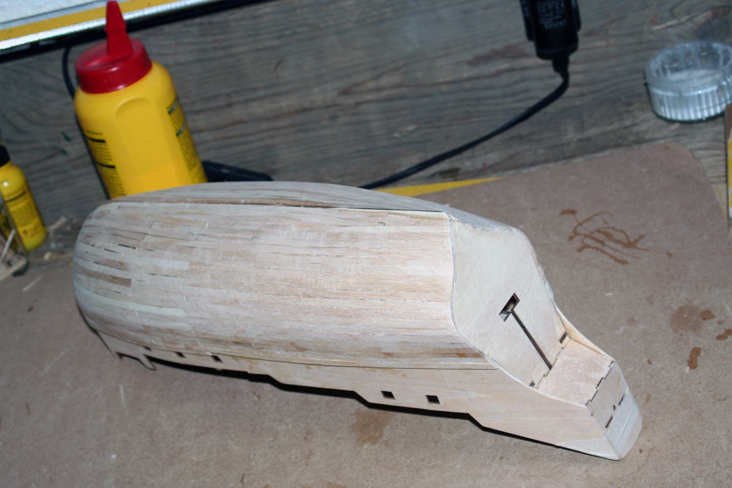

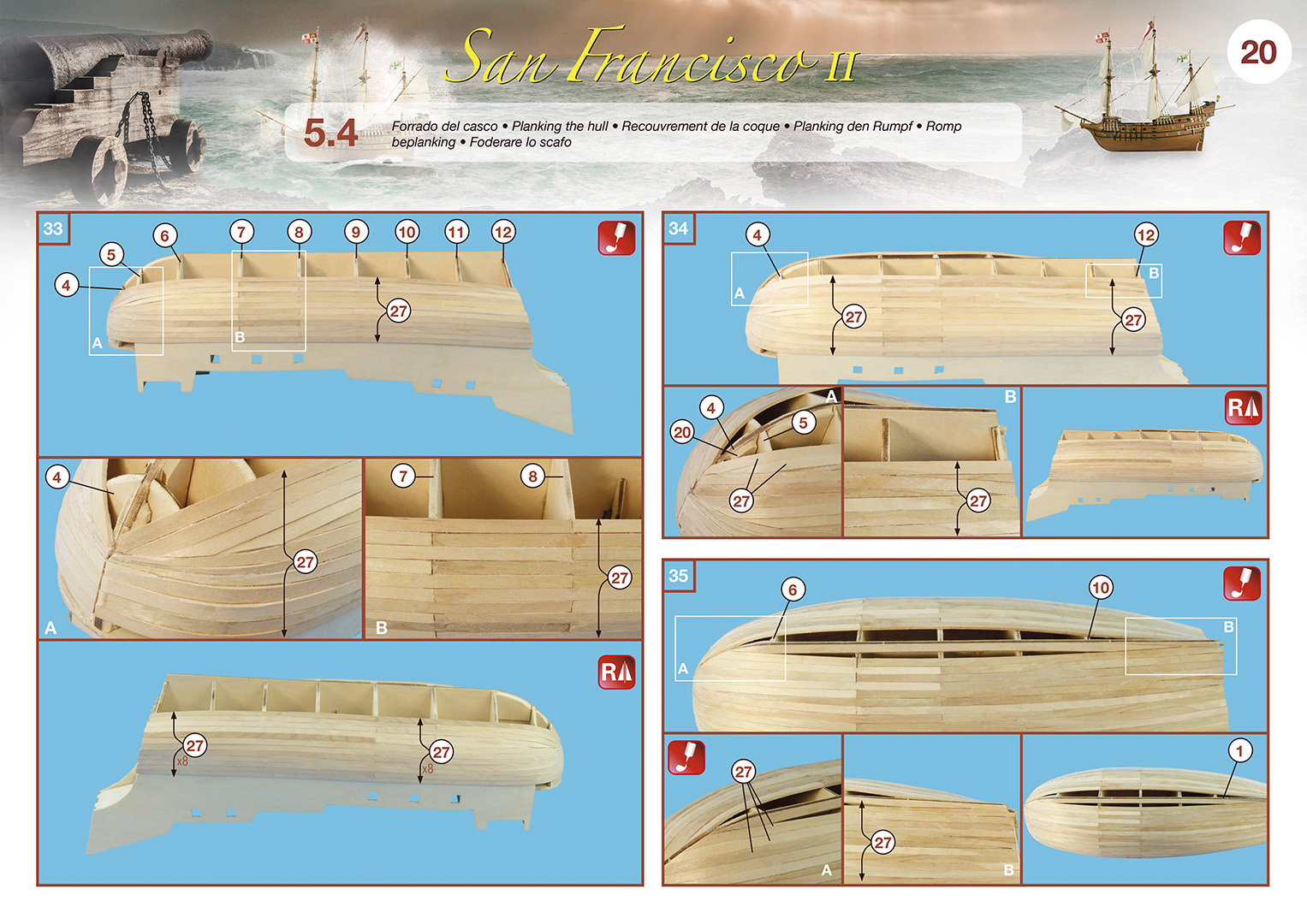

Nog een vraag m.b.t. het beplanken van de romp. Moet ik me precies aan de tekening houden of de romp gewoon mooi dicht maken tot aan de kiel zodat ik stop op de plek die aangegeven is op de bouwtekening?
Ik kan namelijk niet alle latjes goed zijn op de tekening op het punt waar ik nu ben.
Bij een twee-laagse beplanking maakt het naar mijn idee niet veel uit hoe je de romp dicht omdat er nog een laag overkomt. Een beetje erg in de overlap houden in de beplanking voor de sterkte is voldoende. Maar ook hoe je latten gaan vallen zonder teveel spanning. MDF vuller lijkt me prima. Ik lees ook wel dat laminaatvuller wordt gebruikt. In ieder geval moet de vuller goed te schuren zijn. Je hebt van die 2 componentenvuller waar je bijna niet meer op kunt schuren zo hard wordt het. Zelf gebruikte ik hele simpele plamuur van alblastine. Maar als je romp geschuurd is hoef je misschien helemaal niet te vullen of je moet erge deuken in je romp hebben?

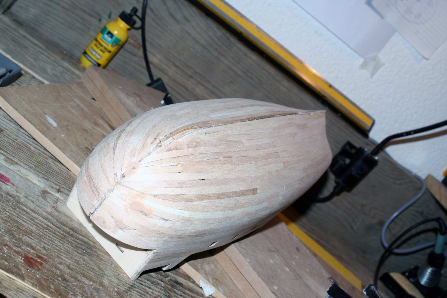

Dit nog opvullen met plamuur of is dat niet nodig?
Ik zou ze opvullen dit kan dus met alle eerder voorgestelde middelen of met witte houtlijm waarin wat schuurstof gemengd zit.

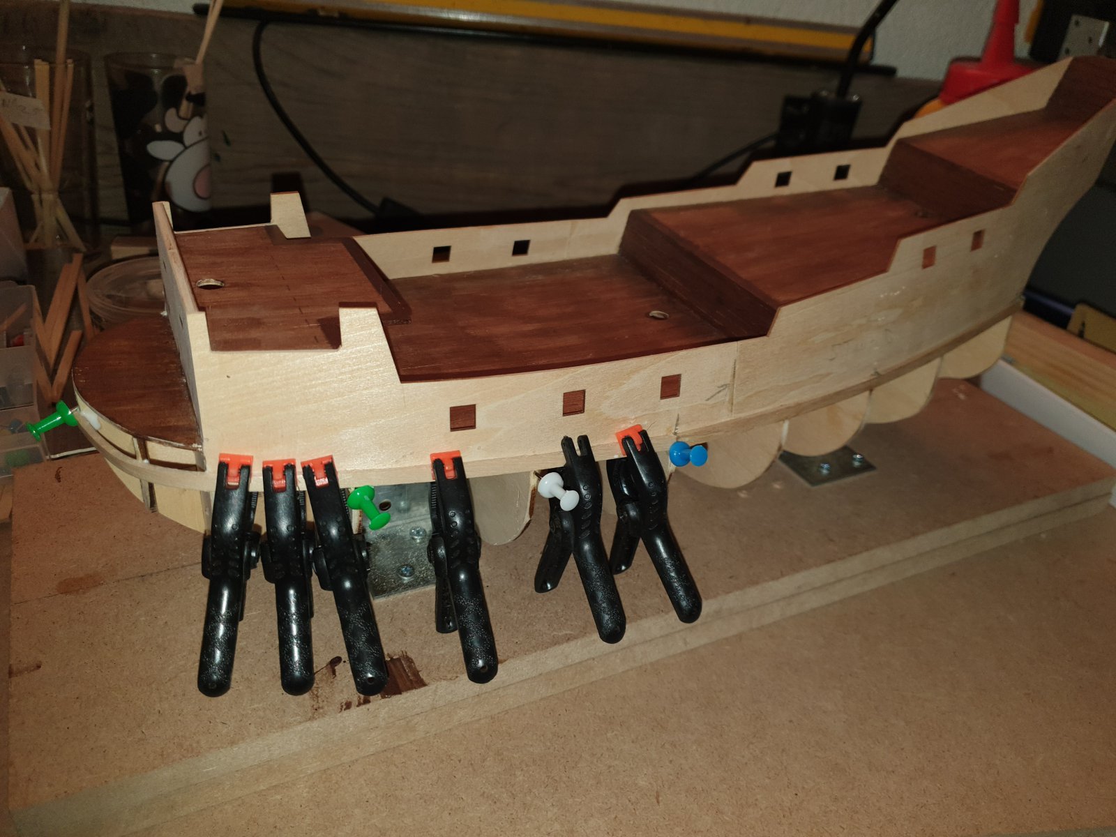

Ja, als er iemand een grote bron van inspiratie en motivatie is dan is het mijn vader. Dat niveau zal ik niet halen (cockpit klokjes schilderen bijv.) maar het bouwen van het schip gaat me tot nu toe goed af gelukkig. Ook de dekken die krom stonden zijn weer recht. Opgelost door met de plantenspuit licht te bevochtigen en de wokkel vorm de tegenovergestelde richting op te spannen met ducktape. Kostte een paar dagen maar het is gelukt.
