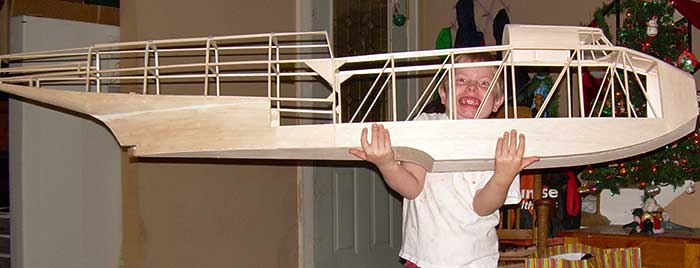

De zij planken op maat gemaakt en vastgelijmd.
Even een foto van mij en het model zodat jullie een idee hebben van de afmeting.
Mvg,
Bart
Bart,
Goed bezig zo neusje ziet er mooi strak uit , gaat een flinke kist worden.
Zie aan de big smile dat de romp niet al te zwaar is.
Ton
Toppie hoor, heerlijk om dit bouwwerk te volgen.
