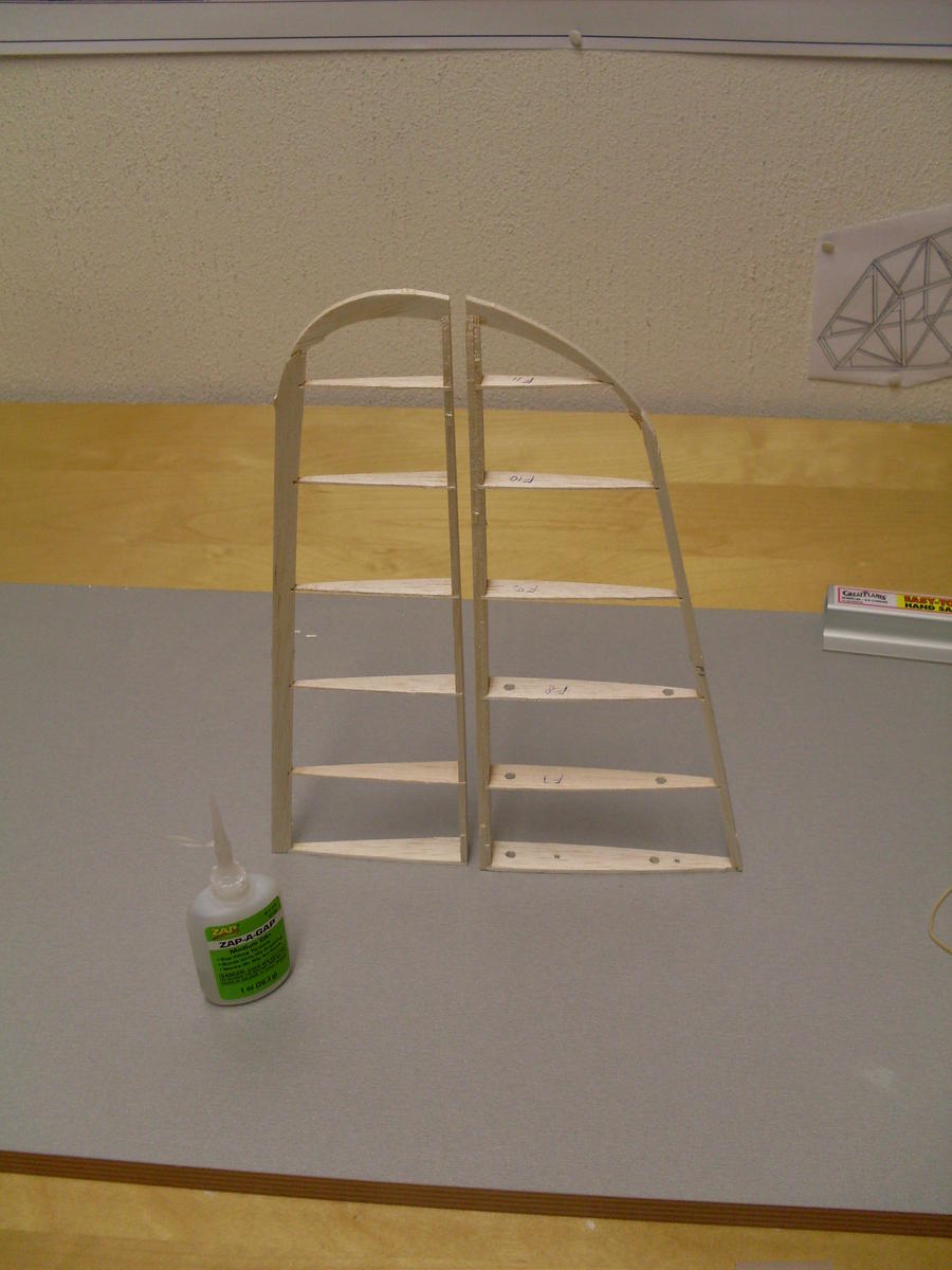

Zo eindelijk weer wat kunnen doen.
Heb het Lipo luik beplankt en even grof passend gemaakt. Verder is het stukje zijbeplanking boven op de romp gemaakt. Omdat ik wel weer even wat amders wou doen dan beplanken heb ik de verticale staart en rudder gebouwd,
Ik hoop dat ik morgen tijd heb om de naadjes e.d te vullen en te schuren want ik kan het niet uitstaan om die inperfectie's te zien.
Mvg,
Bart

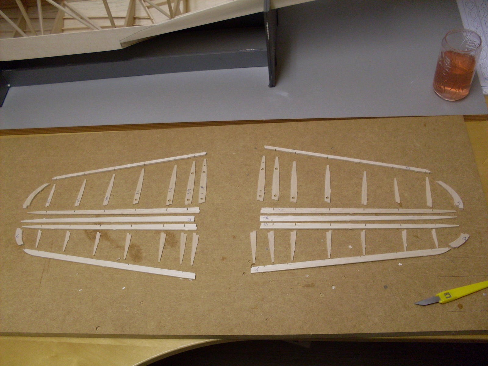

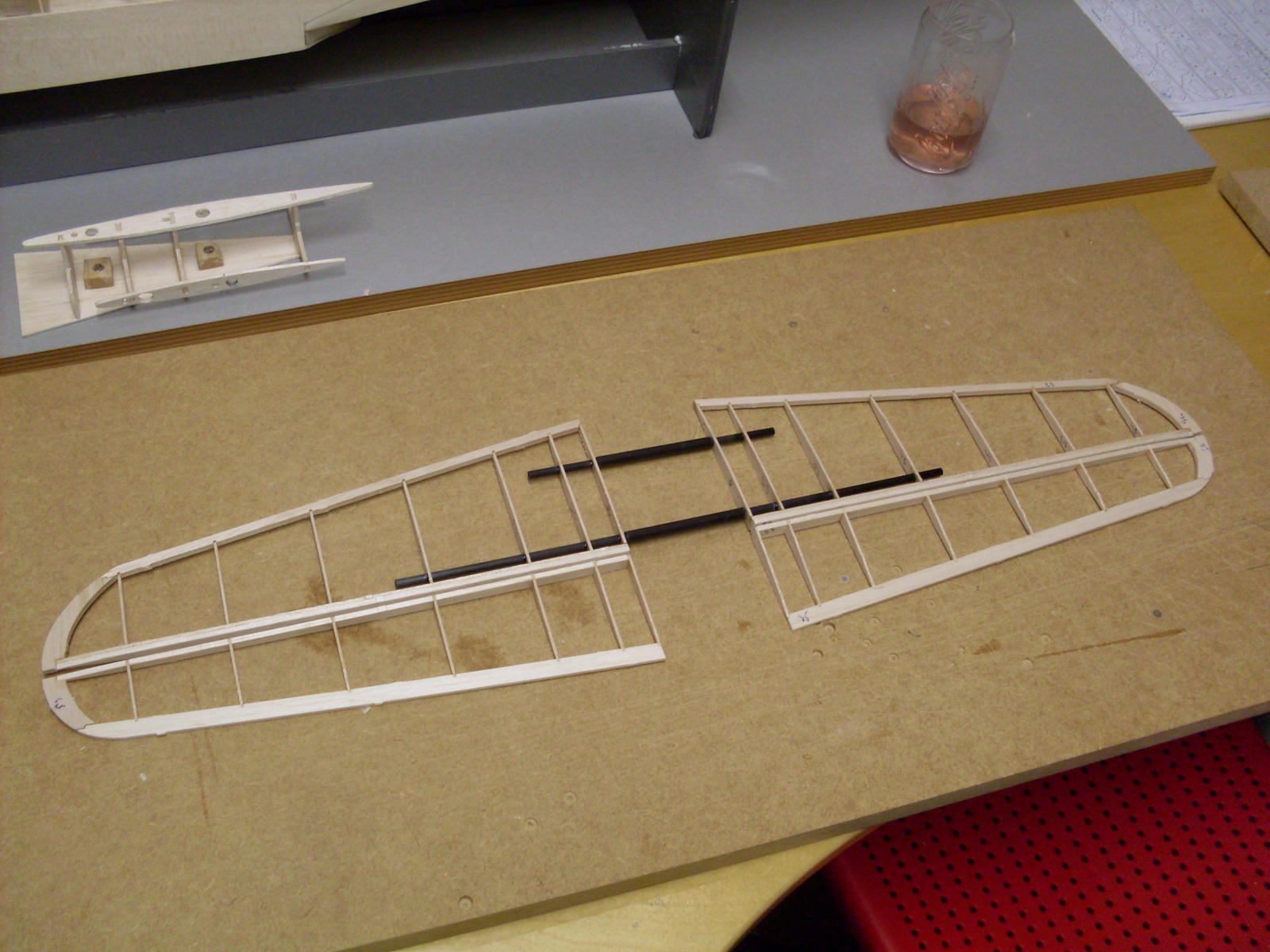

Weer een kleine update.
Heb het horizontale staartdeel gemaakt en een nieuwe tussenstuk. Heb het oude van de romp af gezaagd. Ik had gedacht dat de koolstof buizen mooi in elkaar zouden schuiven maar helaas dit bleek niet het geval. Flink wat schuren en een paar hele zwarte handen later
paste het wel zoals ik wil.
