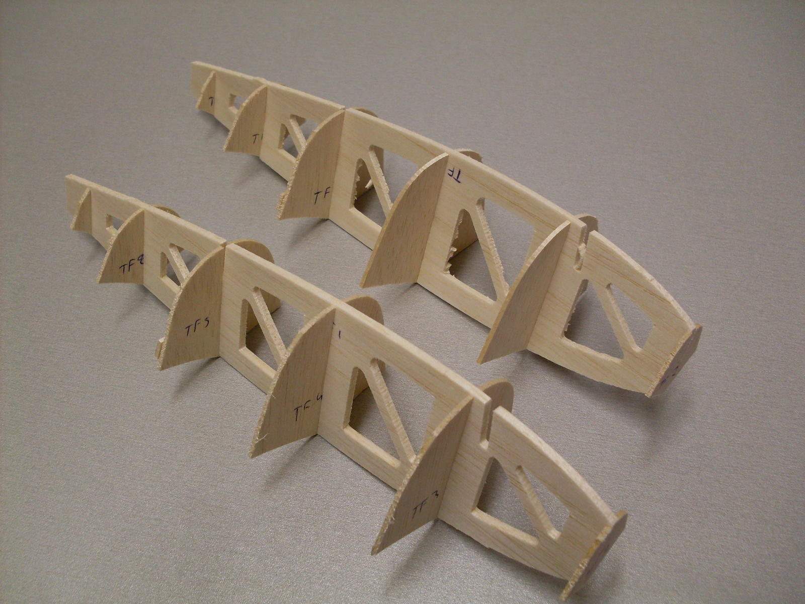

Vandaag mijn hok even opgeruimd en een begin gemaakt aan de vleugel.
De onderdelen uit de plankjes gehaald en gesorteerd em de delen voor de hoofdligger
aan elkaar gelijmd.
Mvg,
Bart
En weer verder met de vleugel :
De tekening mooi strak op de bouwplank gelegd en begonnen met het plaaten van 1.5mm balsa op de plaatsen welke dalijk worden beplankt. Hierna de hoofdligger geplaatst met behulp van wat steunblokken en naalden. De andere zijde ondersteund met een lipo'tje.
Vervolgen voorzichtig alle ribben , achterlijst en sub-neuslijsten geplaatst en met een zeer kleine hoeveelheid ca gefixeerd en de andere kant op de zelfde manier.
Nu heel voorzichtig de constructie op wat steuntjes geplaatst en alle verbindingen goed verlijmd met dunne CA.
Volgende keer de vuren latjes aan de hoofdligger bevestigen en het verbindingsstuk plaatsen. Dan zal de constructie wat stevigheid krijgen.
