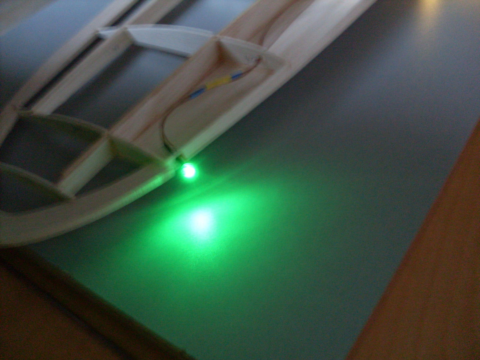

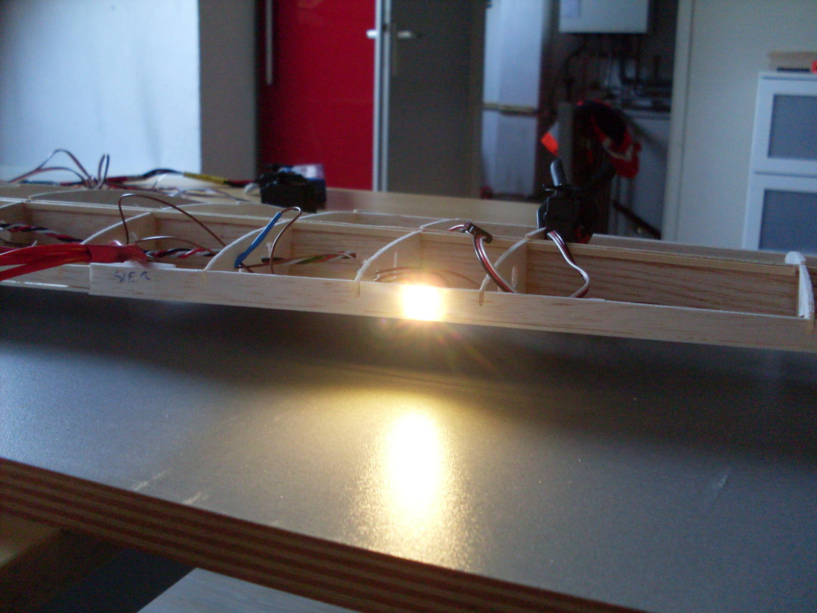

Vandaag weer wat kunnen doen aan de empire. Heb de kabels voor de motoren op mat gemaakt en de goudstekkertjes erop gesoldeerd. Ook heb ik de ledjes voor de naviagatie verlichting en landings lichten geplaatst.
De aileron servo's worden via een Y-kabel via 1 kanaal aangestuurd. De regelaars per 2 op een kanaal zodat ik met de de motoren kan sturen op het water.
Ik vroeg mij af : vanuit de ontvanger gaan er 3 draden naar de servo of esc. Nu gebruik ik de BEC van mijn esc's niet dus naar mijn esc's gaan er maar 2. Ik heb nu dus totaal 7 draden tussen de vleugel en de romp. Ik vroeg mij af of ik de zwarte draden in de vleugel al kan verbinden aangezien dit de - is.
