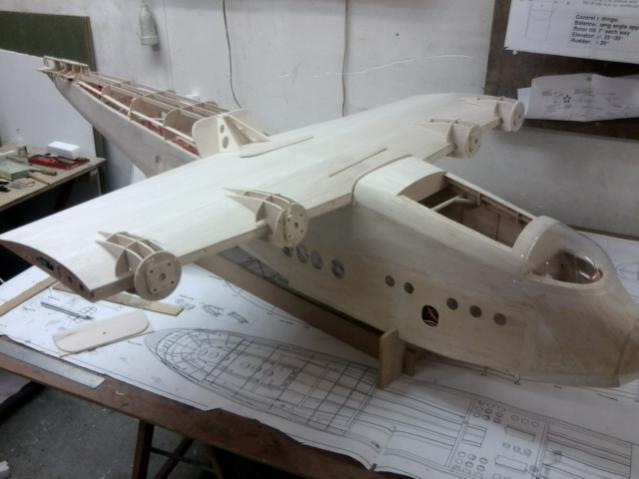

Vandaag een deel van de vleugeltip beplankt. Dat valt toch niet mee om daar meteen de eerste keer al iets moois van te maken. Bart die 5 mm ben ik niet vergeten en moet er nog wel aan denken bij de beplanking van het grote stuk van de vleugel. Foto volgt morgen.
Bart: het duurt nog wel een paar dagen voor hij klaar is; denk dat we tussendoor nog wel een keertje zullen watervliegen bij jou of bij mij in de buurt........
Johan: Denk dat je wel plezier van die fotootjes zult hebben.
Groeten Paul;)

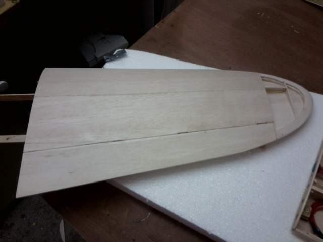

De vleugelpunt is redelijk goed uit de plakoperatie gekomen. Er zaten meer plaatsen aan elkaar dan de bedoeling was, maar dat zal bij iedereen wel eens gebeuren. Weet nog niet hoe ik dat aan de andere kant moet voorkomen.
Scharnieren en aileron als geheel werkt naar tevredenheid.
De vleugeltip heeft een extra stukje 5 mm balsa gekregen en moet nog van ''dik" naar dun'' geschuurd worden waarna dit deel beplankt kan worden.
De scharnieren heb ik alvorens met de lijm aan de gang te gaan, voorzien van een drupje siliconenolie.
Dit was alweer een leerzaam klusje. :idea::wink:

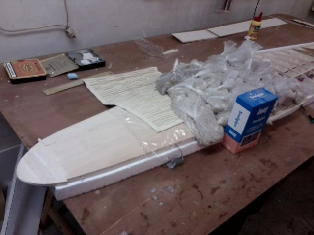

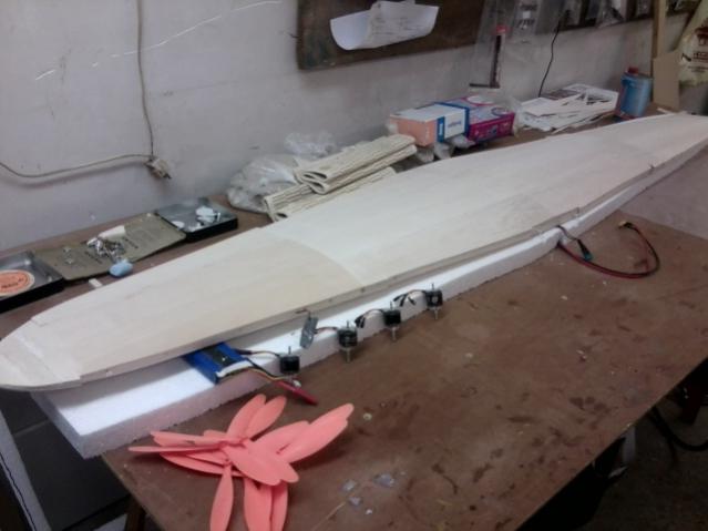

Vleugeltip met aileron klaar. Het tweede deel van de vleugel vandaag bekleed.

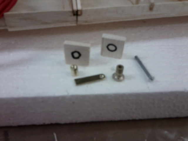

Begonnen aan het voorste slot van de linker vleugelverbinding bestaande uit twee balsasteunen van 5 mm, twee messing bussen met M3 draad en een messing plaat met M3 draad.

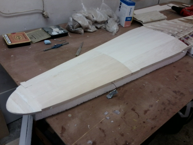

Dit weekend dan toch eindelijk de vleugel dicht ! Het begint ergens op te lijken, wat een lap zeg !
Nu hier en daar nog wat bijwerken en dan kan de leading edge er tegen aan.
Zit er over te denken om de motor gondels toch van triplex te maken.
Ben op zoek naar een figuurzaagmachine want ik wil een meteen een beter zaagresultaat hebben dan tot nu toe met de handfiguurzaag.
De props heb ik nu fijn geschuurd om ze een ander kleurtje te geven en de motoren liggen klaar om een CorrosionX beurt te krijgen. Ook alle electronica wordt bewerkt met CorrosionX tegen nattigheid. ;)

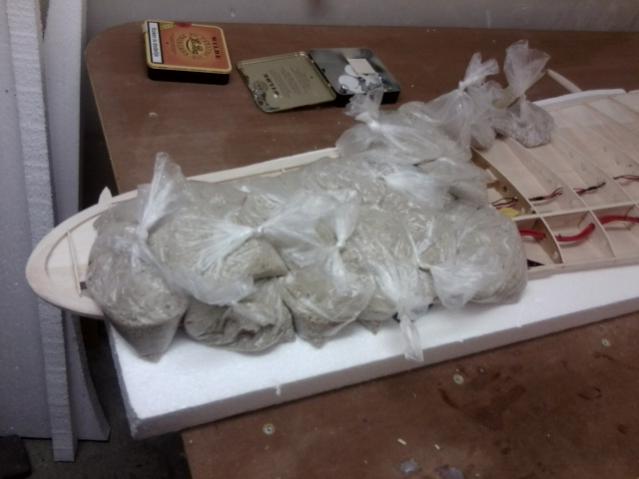

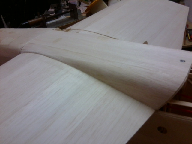

Toch nog een mijlpaal voor de Empire......
De linker bovenkant vleugel is dicht. Dit was een hele uitdaging.
Dit gedeelte is na 5 pogingen dan eindelijk met poging 6 dicht.......:rolleyes:
Groeten Paul
