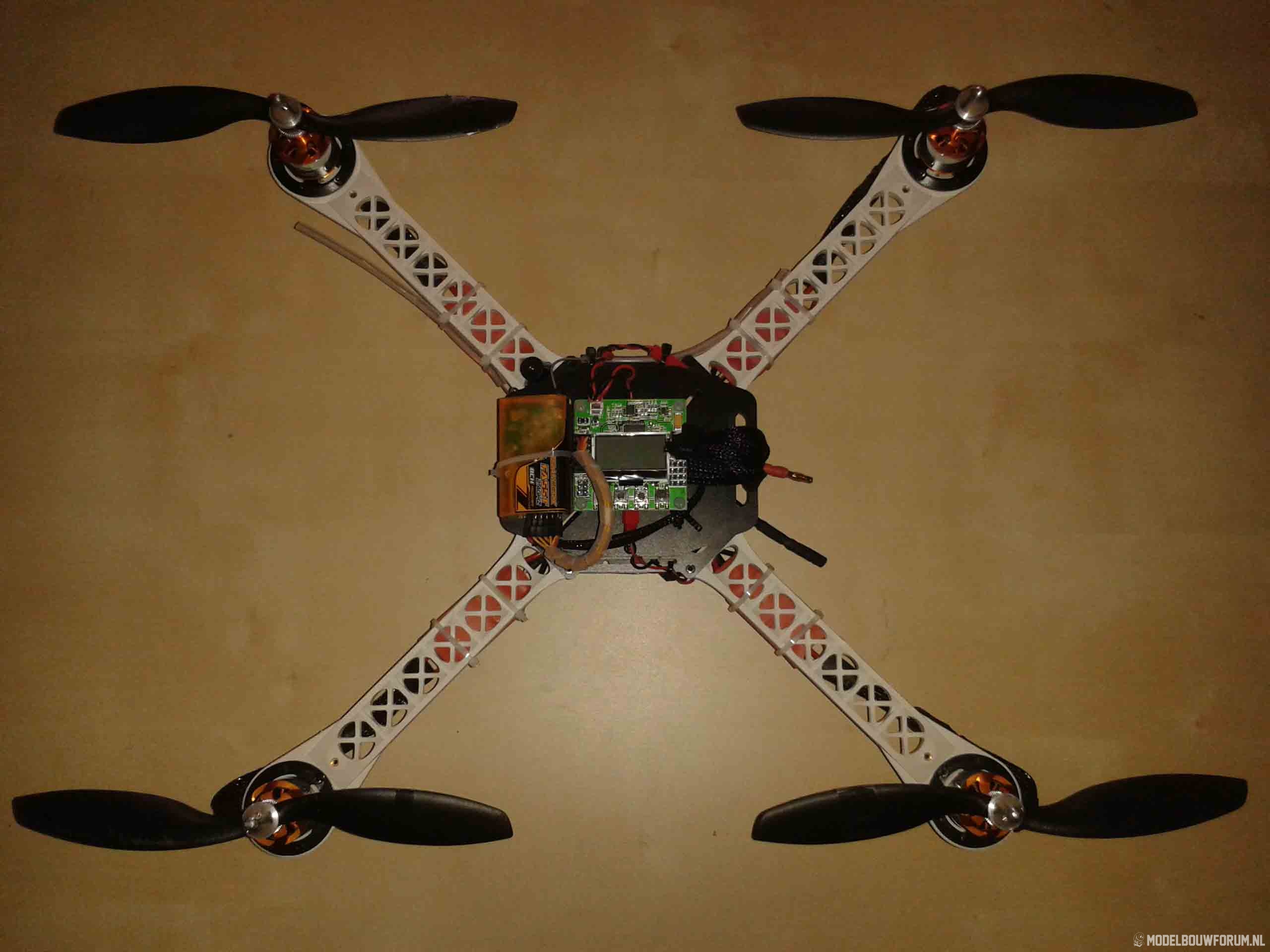

Stuur maar eens een overzichtelijke foto van alle motors en de nummers ervan en wat voor props er op zitten
hallo,
motor links voor draait rechtsom en is aangesloten op M1
motor rechts voor draait linksom en is aangesloten op M2
motor links achter draait linksom en is aangesloten op M3
motor rechts achter draait rechtsom en is aangesloten op M4

ik heb even het boven platform er af gehaald en rond elk snoertje van de esc een papiertje met m1, m2, ,m3 ,m4 en dan weer aangesloten.
nu staat er het zelfde bij '' show moter lay-out dan bij mjkooi, namelijk dat m3 en m4 om gedraaid zijn.
gelijk even uitgeprobeerd in de tuin op het gras !! en hij flipt nog steeds over.

En ik snap blijkbaar iets niet, want :
"motor links achter draait linksom en is aangesloten op M3"
Maar op het plaatje staat M3 rechts.
De wiring en het plaatje moeten EXACT overeen komen.
Doe eerst eens een "slap touw" testje. Scheelt een hoop props en schade (en irritatie)
[media=youtube]R5_szmTp1nc[/media]
(dit is een multiwii en de fout hier was slechte props)
wat je zegt ; ''En ik snap blijkbaar iets niet, want :
Maar op het plaatje staat M3 rechts. ''
zou eigelijk betekenen dat ik m3 en m4 moet omdraaien.
ff gedaan natuurlijk,
EN HIJ DOET HET !!!!!!!!!!!!!!!!!!!!!!!!!!!! VLIEGT HEERLIJK !!!!!!!!!!!!!

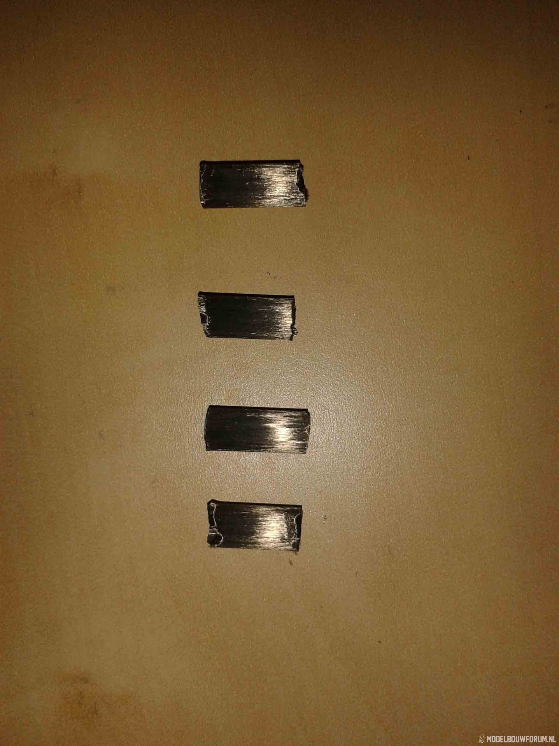

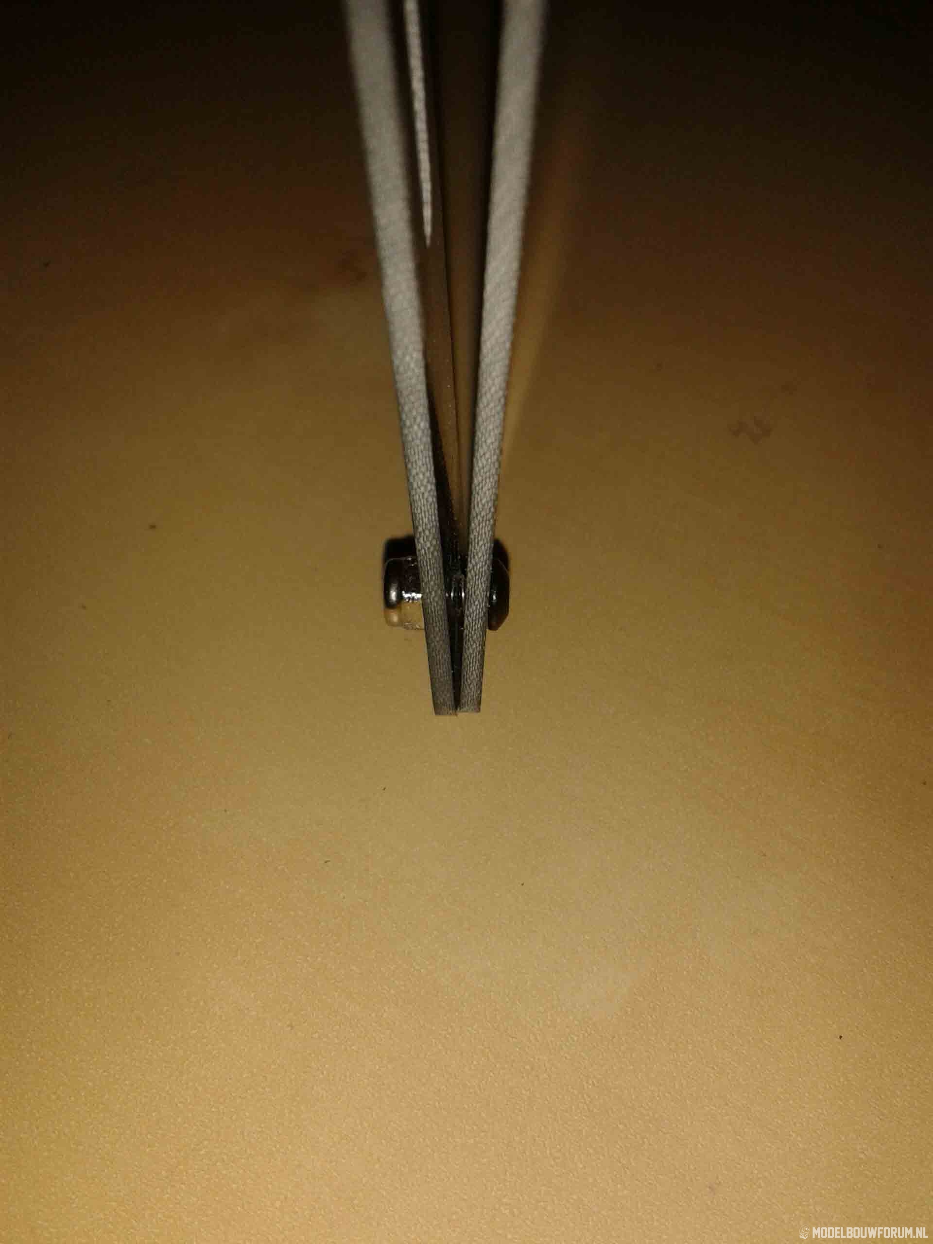

ik had bij mijn quadcopter een landingsgestel besteld, vervolgens gemonteerd. maar wat bleek dat hij heel er wankel stond :
gelukkig had ik nog een koolstofstaaf staan van 5mm dik dus even op maat gezaagd met een dremel :
daarna wel even valk vijlen met een vijl, zodat het er weer netjes uit ziet :)
resultaat blijkt :
staat een stuk sterker nu,
hallo,
ja en nee
ja omdat het wel handig is als je in nog al wat hoog gras opstijgt, maar als het gras te hoog is en je land er in en je wilt weer opstijgen kan hij in het gras blijven zitten en klapt hij om.
ze zijn ook vrijwel hoog (net even opgemeten, het frame staat 20 cm van de grond) ik heb er ook kleine stukjes carbon buis tussen gedaan anders stonden ze veel te wankelen bij het opstijgen, nu niet meer.
conclusie : naar mijn mening, top spul is erg sterk vliegt fijn.
ze verkopen ook van die plastic landing legs, die had ik er ook eerst op gedaan maar daar braken er 2 van af, dus dat was geen optie (naar mijn mening).
