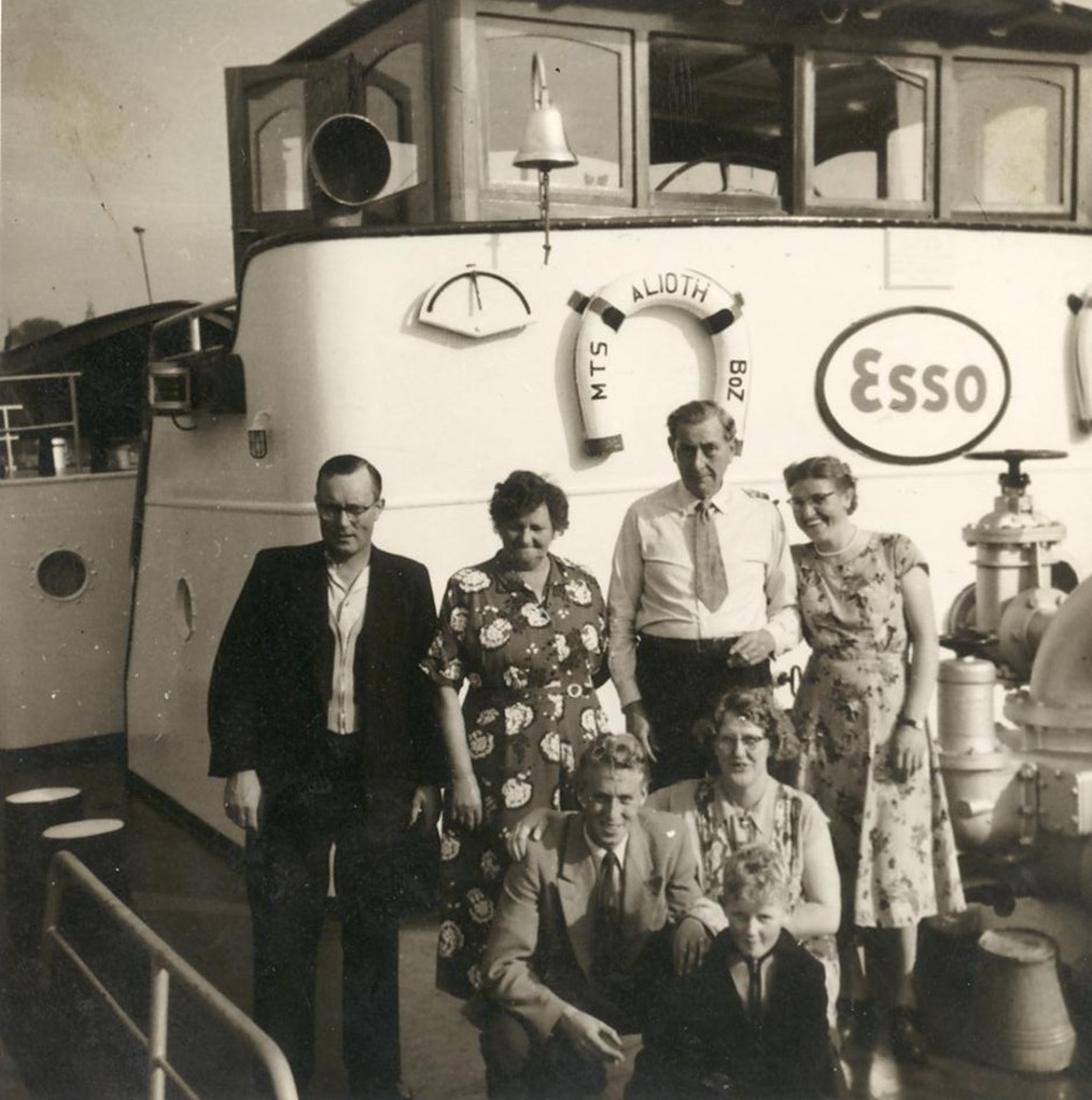

Doe je een hoop moeite op de details, worden ze weer uit het zicht gebracht door andere dingen. Belangrijkst is dat je er zelf plezier aan beleeft en het geheel er goed uitziet. Vaak zie je net gebouwde schepen waarbij details dan wat uit de toon vallen, doordat ze op zich wel mooi zijn, maar niet bij de schaal passen. Bijgaand een foto van een binnenschip, waarop 2 patrijspoorten zichtbaar. Aan de buitenkant zie je alleen maar een uitstekend randje rond het glas. De eigenlijke flens zit aan de binnenkant. Aan de buitenkant de ronde koppen van de bevestigingsbouten. Maar dit zijn patrijspoorten in de opbouw. In de huid hadden ze vaak een stuk(je) pijp en daarachter het glas of een beweegbaar deel dat open kon. Dat stuk pijp moest voorkomen dat bij het iets indrukken van de huid het glas aan scherven ging. Het schip op de foto (bouwj.1952} is deels geklonken en gelast. Gr. Klaas.
