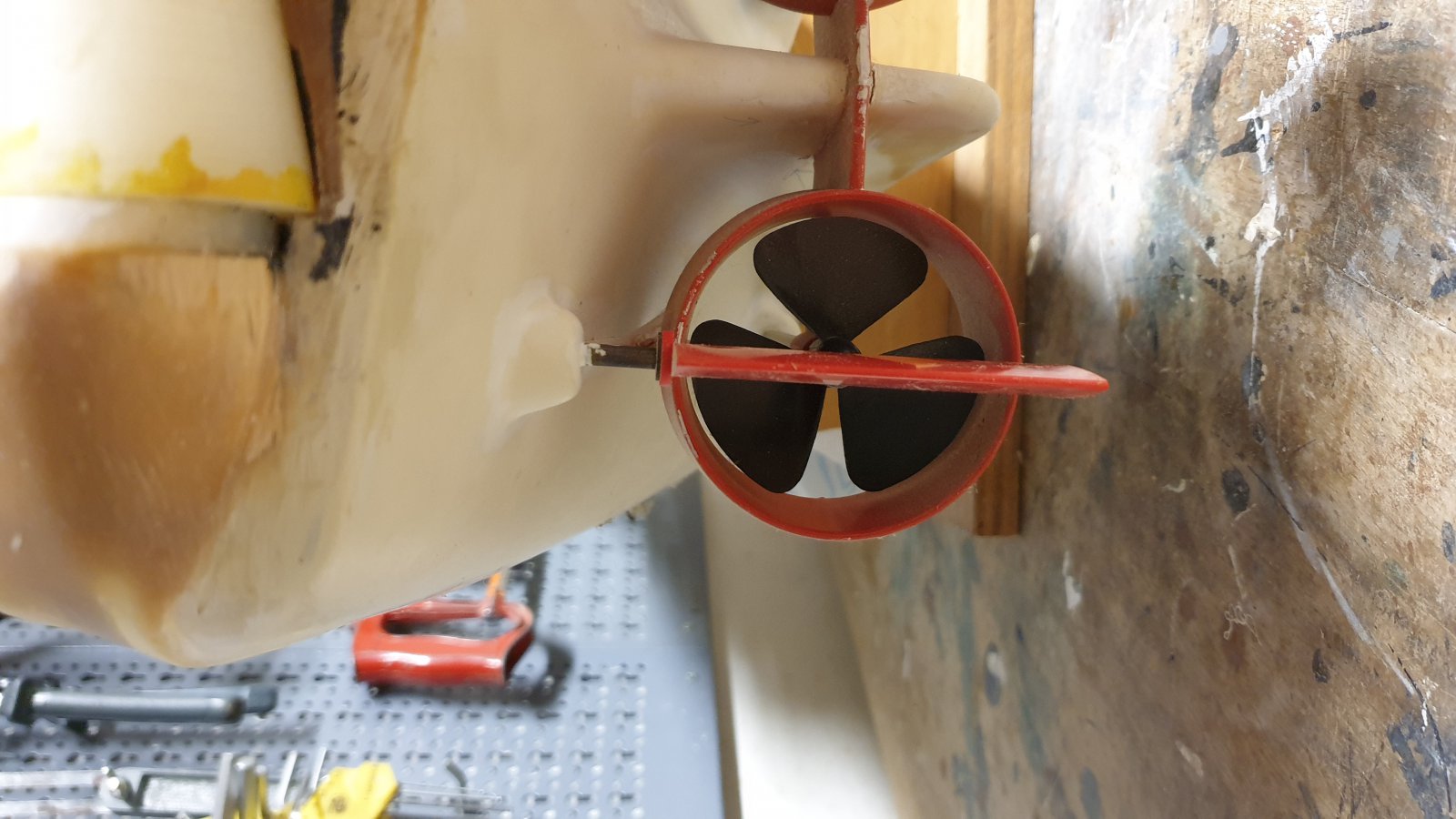

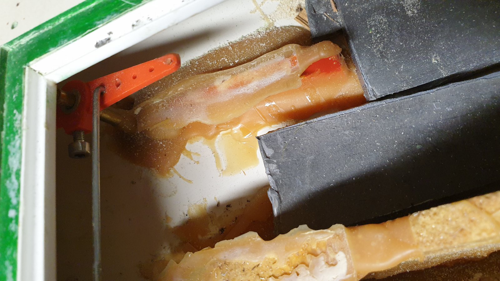

Zo...na jaren gaan we weer eens verder met de Smit Hunter.
Maar zag dat ik vroeger 1 roer er niet netjes recht er onder heb gezet.
Maar hoe krijg ik deze er weer recht onder?
Mvg ronald
