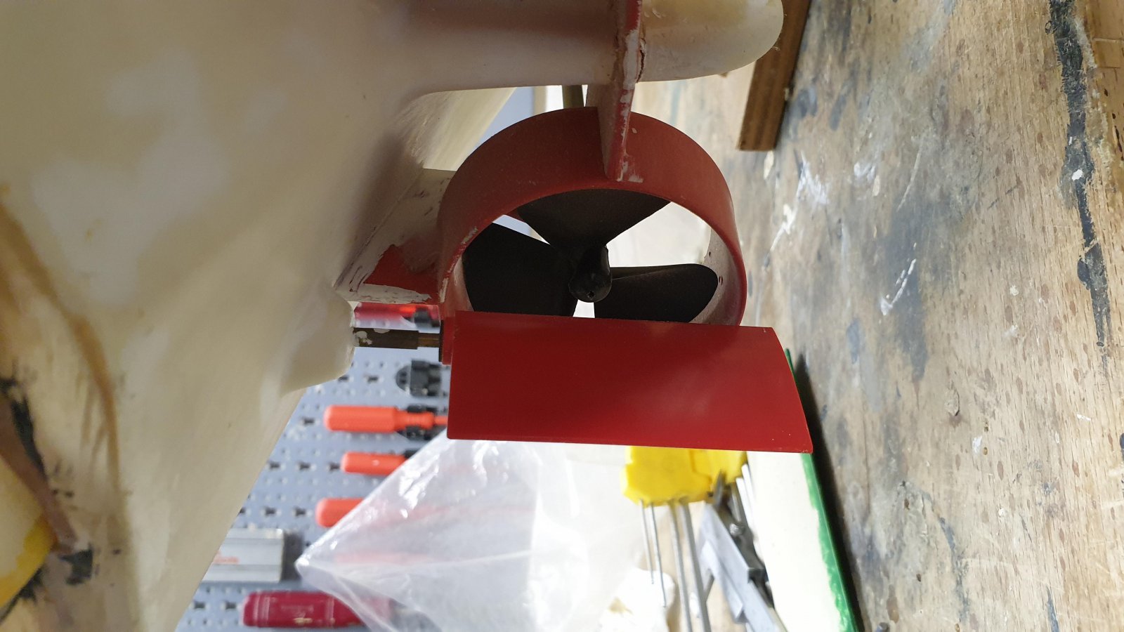

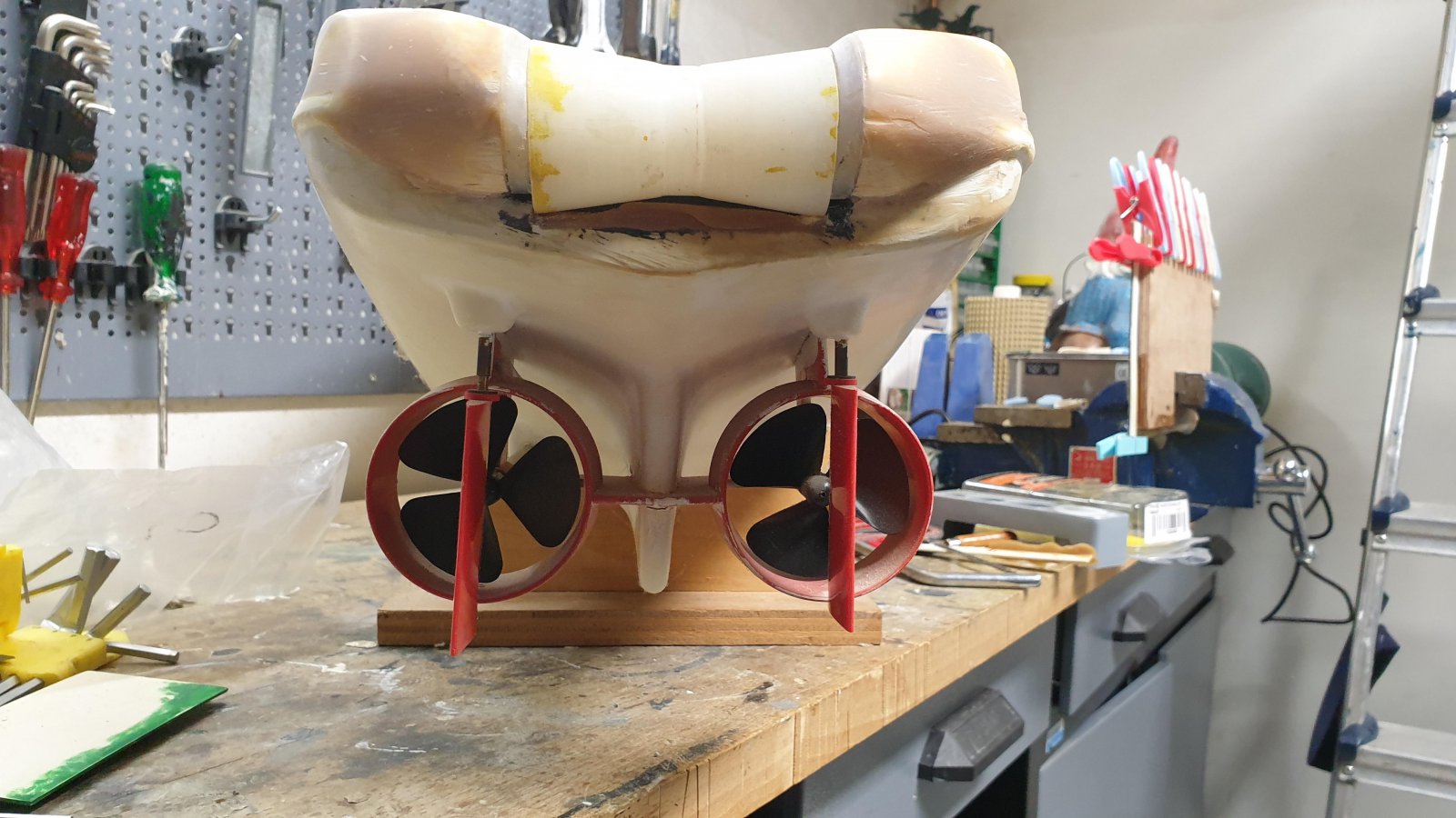

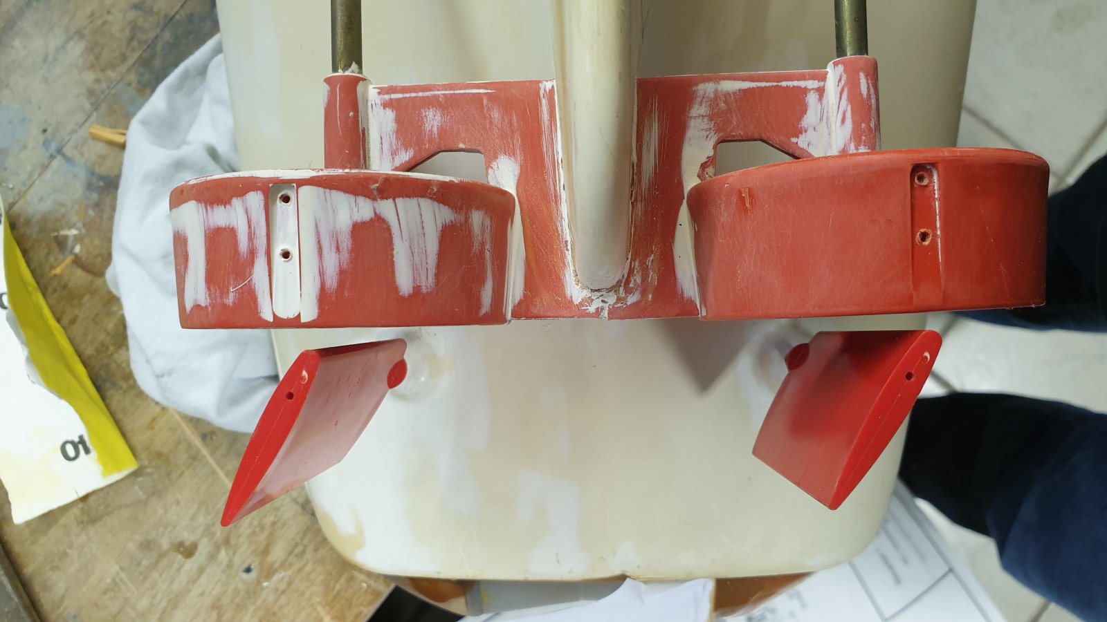

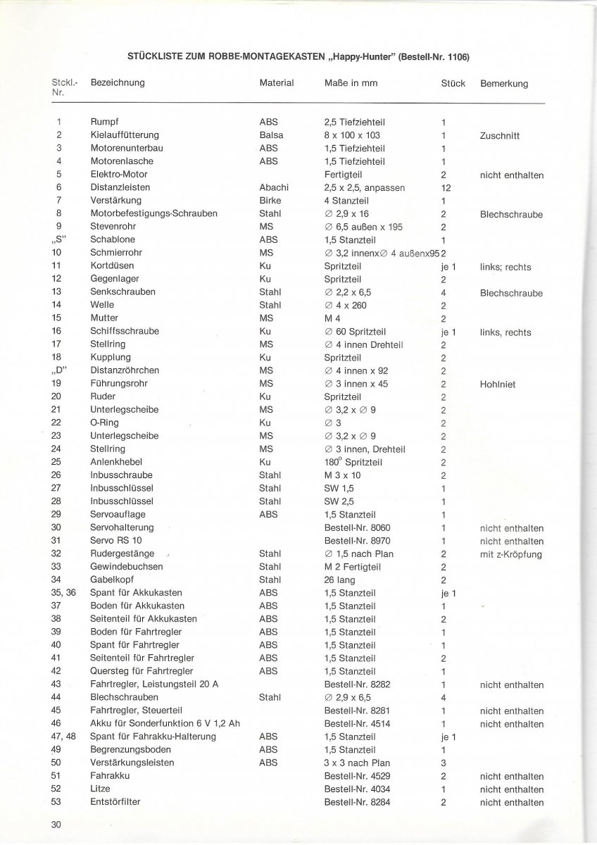

Ja Ronald, dat is een uitdaging. Is het mogelijk dat je een foto recht van achteren neemt en die zo plaatst dat het schip rechtop staat. Zo is het moeilijk inschatten wat er precies scheef staat en hoe je het op zou kunnen lossen. Assen, straalbuizen en roeren precies goed te zetten is een nauwkeurige klus en moet eigenlijk in één keer goed. Zit er onder aan de straalbuizen en roeren nog een hak? Is zo niet goed te zien. Als het alleen de bakboord hennegatskoker is die een beetje scheef staat, dan zou je die voorzichtig los kunnen slijpen en opnieuw verlijmen. Warm maken met een soldeerboutje erin lijkt me voor de romp niet goed. Fixeer het dan zo dat het roer rechtop komt te staan en recht achter de schroefas. Eerst maar eens een betere foto. Gr. Klaas.
Hier hopelijk betere foto's.
Roer heeft geen hak.
Het is het linker roer.
Zelf zit ik te denken om de roerkoning uit te boren.
Maar moet dan wel een nieuwe roerkoning hebben.
Dit is een messing buisje. Maar op het einde een borst waar de afdichtings o-ring in komt.
Zijn deze roerkoningen(bus) met eind borst ook los te koop?

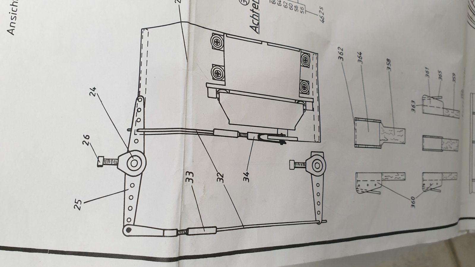

Zie ook manual. Item 19
mvg Ronald
Ronald, Zou proberen om het buisje waar de roeras doorheen steekt te redden. Roerhevel los, roer met as naar onderen verwijderen. Eventueel rubber afdichtingsring verwijderen. Van onder een kleine soldeerbout in het buisje steken en opwarmen. Gelijktijdig met beleid naar binnen drukken. Met een beetje geluk lost de lijm en kan het buisje langs de binnenkant weg. Daarna schoon maken en opnieuw verlijmen. Omdat de roeren geen hak hebben het buisje in de romp in twee richtingen (onder een hoek van 90 graden) afsteunen. Lukt het met opwarmen niet, dan aan de binnenkant van de romp de lijm voorzichtig wegslijpen, frezen of zagen en buisje langs de binnenkant verwijderen. Dan verder als boven. Als het goed is dan zijn de afstanden tussen de roerassen en de schroefassen gelijk en staat de boel recht achter elkaar. Op de foto is slecht te beoordelen of de romp symmetrisch is en geheel recht staat. Soms moet je een beetje schipperen om een acceptabel resultaat te krijgen. Gelukkig hebben de roeren geen hakken, want dan zou de boel gaan klemmen als het niet geheel haaks staat. Bekijk rustig wat voor jou de beste optie is. Succes ermee! Gr. Klaas.

Yes, met dit trucje het roer er recht onder gezet : Ronald, Zou proberen om het buisje waar de roeras doorheen steekt te redden. Roerhevel los, roer met as naar onderen verwijderen. Eventueel rubber afdichtingsring verwijderen. Van onder een kleine soldeerbout in het buisje steken en opwarmen. Gelijktijdig met beleid naar binnen drukken
Hennegat koker warm gemaakt met soldeerbout. Roerkoning erin gestoken en voorzichtig de hennegats koker er recht onder gezet.

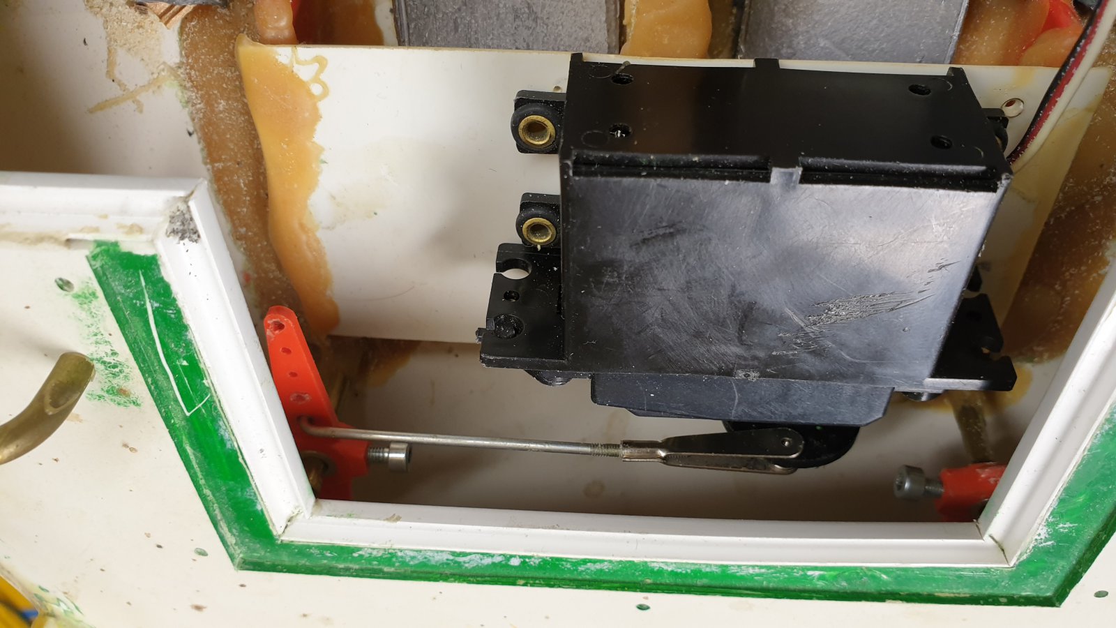

Even een vraagje betreffende me roer uitslag.
De servo stang zit op de arm zo dicht mogelijk bij de as.
De koppel stang zit op het buitenste gaatje van de de arm.
Nu is me uitslag van het roer niet echt groot.
Als ik de koppelstang dichter bij de roerkoning doe....wordt dan de uitslag roer groter?.
Je zou zeggen ...probeer het.
Maar omdat ik ik er niet echt makkelijk bij komen.
Wil ik het graag eerst weten.
Mvg ronald
Ronald, Voor een grotere roeruitslag moet je op de servo een langere arm zetten. En dan oppassen dat de kwiklink niet klem loopt. Of staat in de zender de uitsturing van het kanaal begrensd? Normaal maakt een servo een slag van 90 graden en als ik het zo inschat zou het roer een iets grotere uitslag moeten maken. Naar weerskanten dus minimaal 45 graden. Opstelling van servo en roerhevel is niet optimaal. Het is beter als de assen van roer en servo parallel staan. Nu gaat bij maximale uitslag de boel wringen in de rode roerhevel. Succes ermee! Gr. Klaas.
