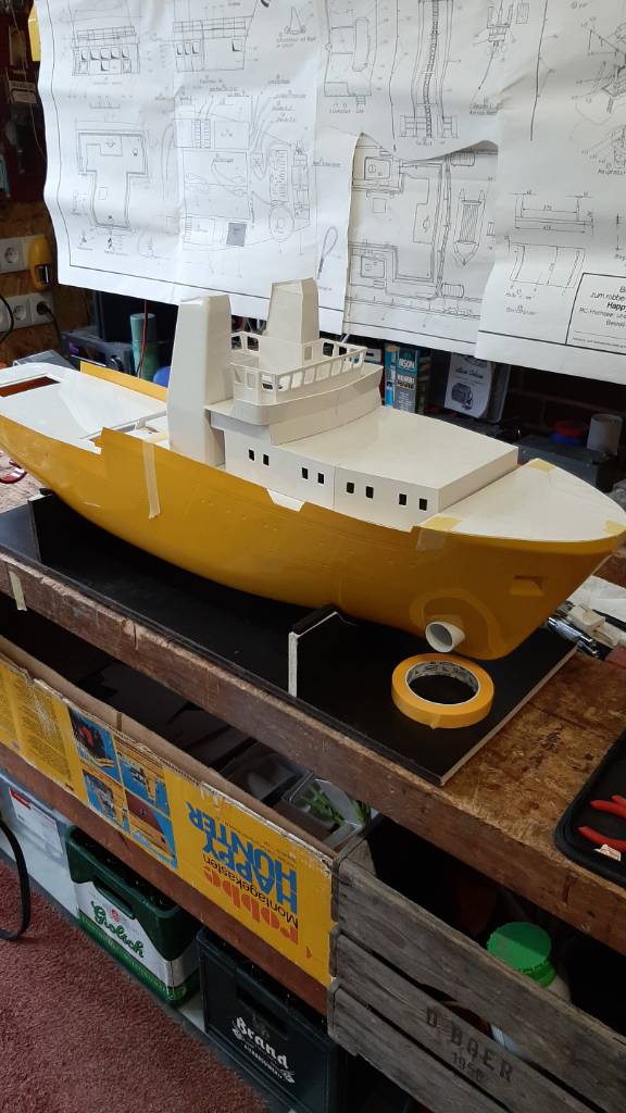

Ronald probeer je berghout eerst goed in vorm te krijgen. Daarna gaat het monteren veel makkelijker. Kijk wel uit met een verf föhn niet te dicht erop , voordat je het in de gaten hebt smelt abs . Je kan ook voordat je je berghout monteerd beide zijden waar je gaat lijmen de boel ff afplakken, dan heb je ook geen lijmresten op de romp die je er weer af moet halen.
Succes.
Rene
