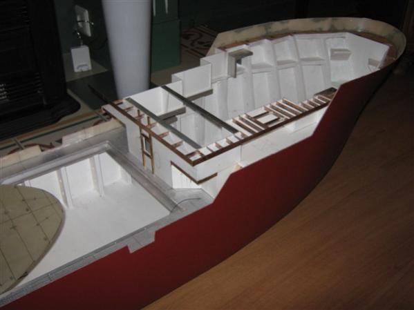

Om niet de hele week deurtjes te moeten maken heb ik een ander klusje op gepakt.
Om het hoofdek te dragen zijn er bij het orgineel aan de onderzijde van het dek I-profielen aangebracht.
Nu zitten deze wel aan de onderzijde, maar ik was van mening dat als het model uit het water zou zijn, dat je de onderkant van het hoofdek zou kunnen zien.
Daarom maar een met de knipbank in de weer gegaan en uit 0,2mm en 0,5mm fosforbrons strippen geknip en deze getracht tot I-profielen te maken.
full
De rand aan de achter zijde van het hoofddek.
De "ziel" van het I-profiel heb ik wat langer gehouden. Door met de soldeerbout dit stukje te verwarmen "zakt" het als het ware zo in het PVC foamplaat.
Als straks de opbouw in de primer staat is dit stukje "staalconstructie" zo in de sleufjes te schuiven en te verlijmen.

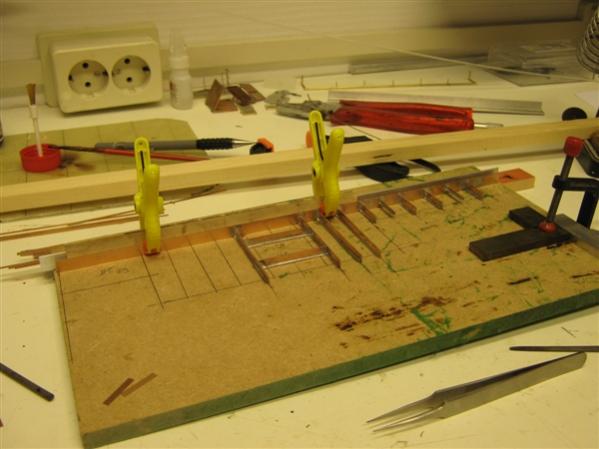

De stuurboordzijde gaf iet wat meer werk, omdat dit niet recht toe, recht aan is.
Ook komt hier nog een trapgat naar het hoofddek waar door de liggers wat aangepast moesten worden.
full
Zo is dus het stuurboord deel ontstaan. De balken zijn getekend op een stukje MDF, waarna de I-profielen er tegen zijn gesoldeerd. Om de buitenligger recht te houden heb ik een stukje Alu-profiel op het MDF gelijmt.
Nadeel hiervan is dat er, bij het aansolderen van de I-profielen, te veel warmte "wegvloeit" in het alu-profiel, en dus de soldeerverbinding niet wil lukken.
Daarom heb ik er een dun stukje hout tussen zitten waardoor de warmte in het fosforbrons blijft zodat dit wonderbaarlijk goed soldeert.
full
En zo ziet het er nu uit. Het achterdeel en het SB deel zitten nu nog los van elkaar, maar zullen later op de hoeken aan elkaar gesoldeert worden, zodat het één geheel wordt.
