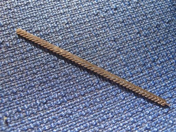

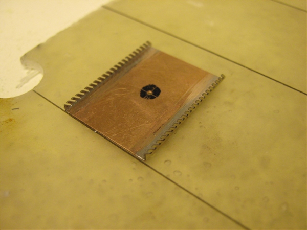

Omdat er via via toch wat vragen waren over de ventilatie roosters, heb ik van de roosters die ik vandaag gefabriceerd heb een paar foto's gemaakt.
Als basis voor de roosters dient dit geëtste onderdeeltje.
full

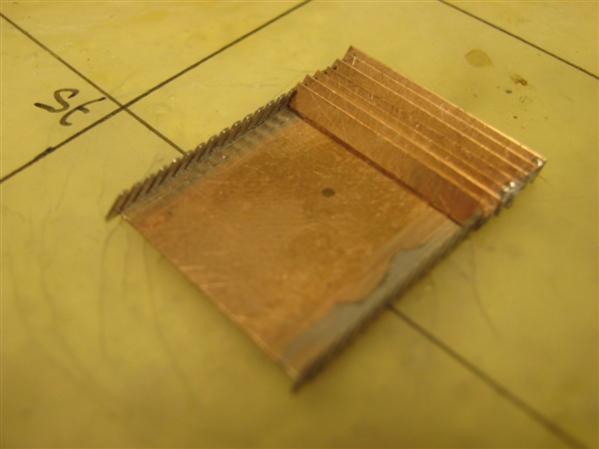

De geëtste strippen worden aan weerszijde op een fosforbronzen plaatje gesoldeerd.
full

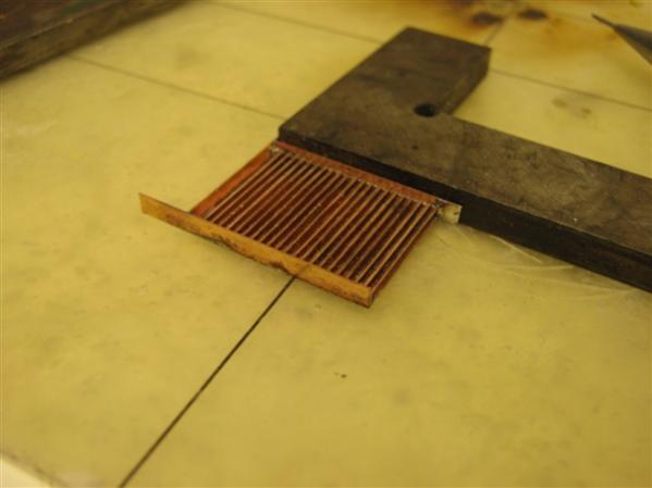

In de geëtste profieltjes worden vervolgens forforbronzen strippen van 2mm breed en 0,2mm dik gelegen, die vervolgens aan de profieltjes gesoldeerd worden.
full

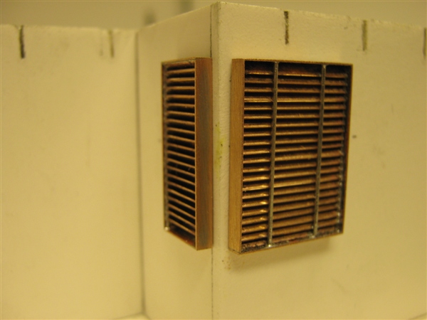

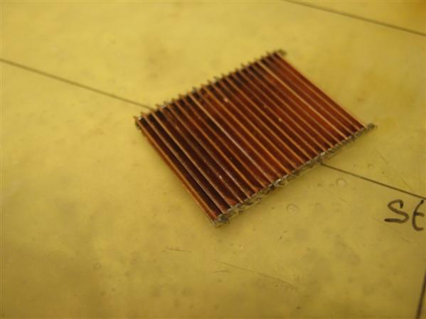

Als alle lamellen geplaatst zijn ziet het er zo uit.
full
Vervolgens de uitstekende delen van de lamellen glad geschuurd, en wordt van 0,3mm dik fosforbrons de kast er omheen gemaakt.
full
Nadat de overstekende delen allemaal netjes vlak geschuurd zijn het geheel goed afspoelen en schoon borstelen om het soldeervet te verwijderen.
En zo krijgt hij dan z'n plaatsje aan boord van de Smit Kamara.
full
