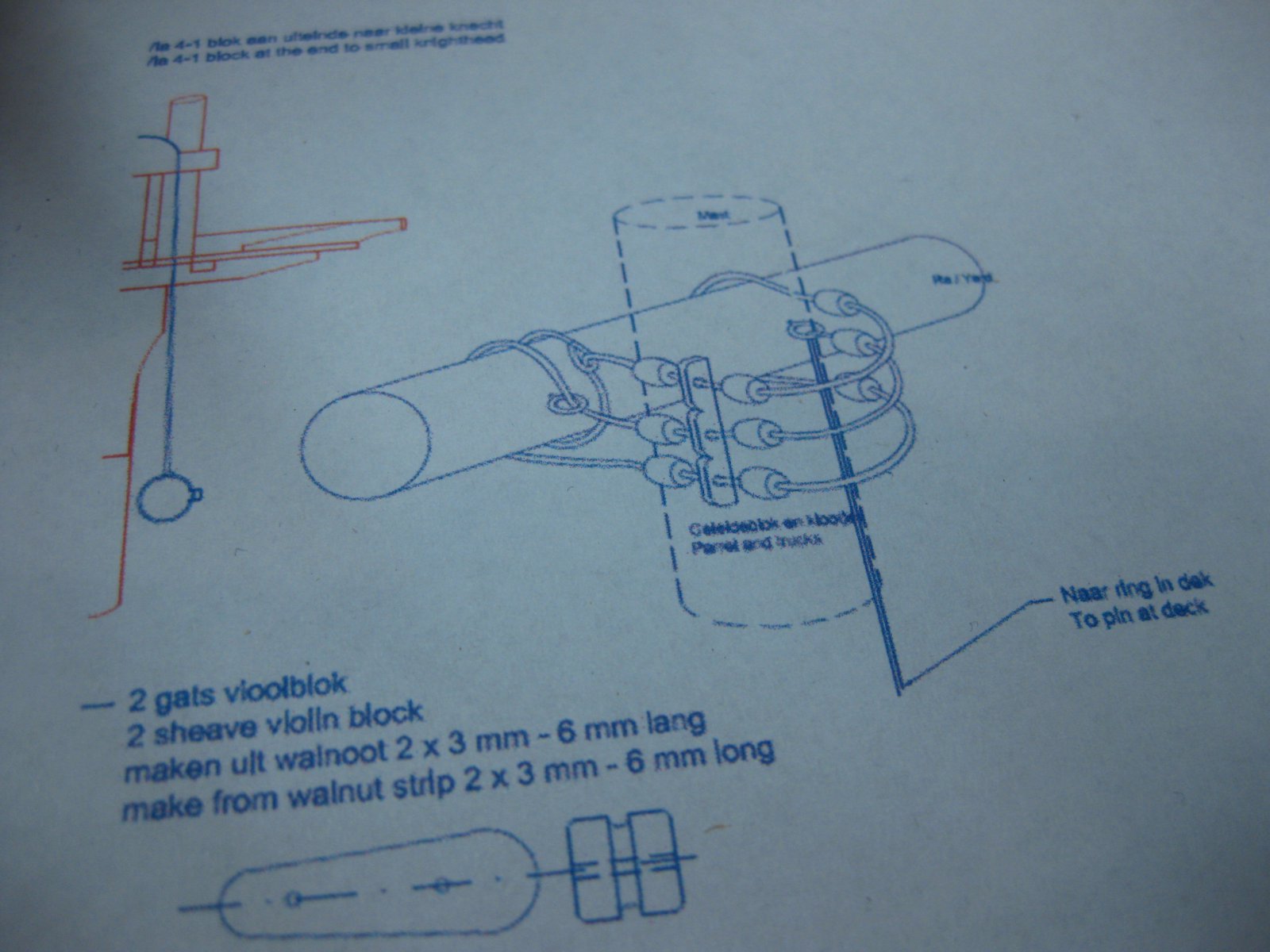

    Dank je Piet. En ja dat klopt 100%. Die benamingen ook van al die verschillende onderdelen.
    Voordat ik ook nog maar 1 touwtje verder vast maak moet ik eerst het rak gaan in rijgen. Dat is nogal een gefriemel. Maar ik laat de ra nog even helemaal los hangen in de draaireep. Zo kan ik hem naar voren halen en er makkelijker bij.

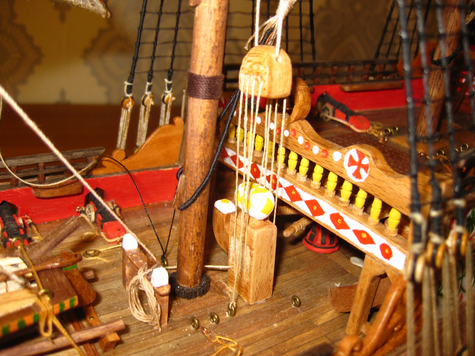

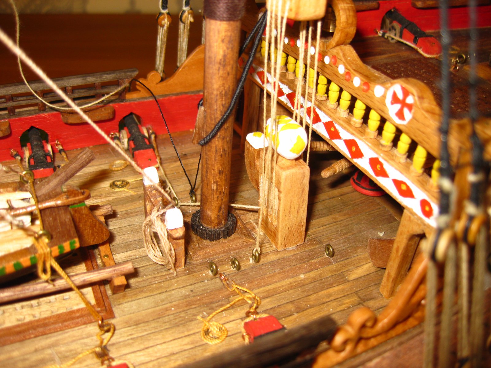

    @pietsan heb het kardeel klaar volgens tekeningen
    Het touw komt vanaf boeg naar de knecht dan door de schijven van knecht en kardeelblok (beide 4 schijven) en dan van het blok naar beneden naar de knecht of dek (in mijn geval dek, maar dat wil ik veranderen door een klamp op de knecht te plaatsen)
    Geheel volgens tekening gedaan. Maar het voelt niet goed. Er zit voor op de boeg een spil maar net achter het kardeel zit ook een spil onder het dek achter de grote mast. Naar mijn gevoel moet het touw dus vanuit achter naar de knecht lopen. andersom dus. Of zit het toch goed? IMG_0740.JPG
    Het rak zit ook volgens de tekening die ik van de admiraal heb gehad.

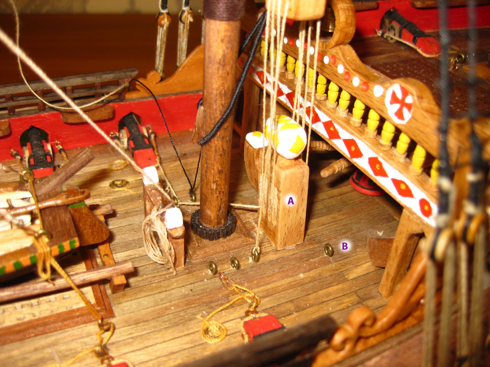

    Ben nog even aan het denken geweest.
    B zit ook aan de andere kant van de knecht.
    Als ik van daaruit met 2 lussen om de spil ga die erachter ligt en dan terug naar de eerste schijf van de knecht en dan het touw doorvoer in het blok om als laatste op A uit te komen en daar een klamp plaats.
    Volgens Anderson werden in de late 16e en vroege 17e eeuw de touwen belegd op de knecht zelf en niet op het dek. De fokkemast is niet zichtbaar, maar deze wel.

    In curti zit hij zoal ik het net omschreef op plek A aan een oog. Maar waar komt het halende part. Elders in curti wordt die belegd op de nagelbank voor de mast.
  6. pietsan
    8.207
    Vaak (meestal) zit er een klamp of oog op de knecht zelf waar het halende part op word belegd, kan heel goed op de aangegeven plaats A, daar zit alles nog goed voor ingeschoren ook. En je 1e vraag boven vorige post, de spil heeft niets te maken met het kardeel (volgens mij) die staat of staan er over het algemeen om de anker trossen binnen te halen... Maar niets is mij nog vreemd, sinds het Hollandse geweld hier op het forum en jij zelf bent inmiddels ook al behoorlijk thuis in deze vorm van modelbouw. Mijn specialisatie ligt toch nog steeds bij de Engelse fregatten en linie schepen. Maar ik leer nog steeds bij en volg je met veel belangstelling. Helaas weet ik ook niet zo heel veel van het Spaanse galjoen. En daar komt nog bij dat wanneer er eens een lijntje verkeerd zit dan is dat helemaal geen ramp, soms kan het ook niet anders op een model wegens de geringe schaal, dus hier en daar een tikkie smokkelen is wat mij betreft toegestaan:rolleyes:;):).

    Bedankt Piet, in nogal een dingetje die tuigage van dit soort schepen. Je vind heel veel terug in boeken en soms alleen maar gedeeltes. Maar die Engelsen liepen iets vooruit op de rest. Dat betekend dat ze het eerst ook zo deden. Ik ga me morgen nog eens goed verdiepen in het geheel. Maar al met al komt met jouw wijsheid over de spil wat meer licht in alles. Ik hoef dus alleen een klamp te maken op de zijkant. Alleen de andere kant nog uitzoeken.

    De spil of kaapstander werd niet alleen voor het anker gebruikt, maar eigenlijk voor alle hijsklussen - waaronder ook de grote raas hijsen.

    Maar werd dan die op het voorschip gebruikt? Of die op het achterschip vlak achter het kardeel? Dat bepaalt dan het inscheren.

    hm :( ik denk makkelijker dan of waar meer kracht bijgezet kon worden dan. Of daar waar het touw belegd werd. Op mijn schip dan naar voren om hem daarna aan de nagelbank te kunnen beleggen.
