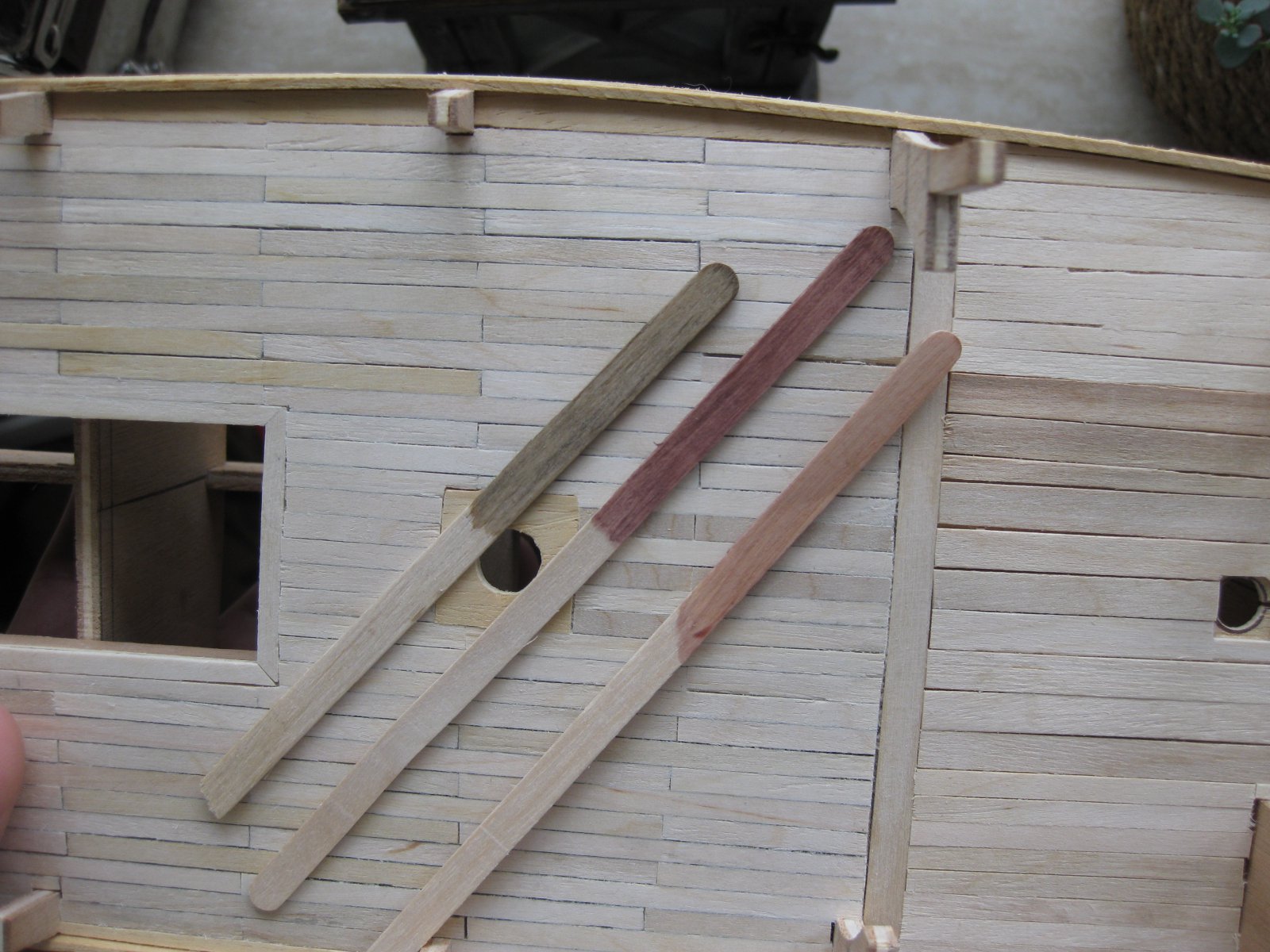

Het een en ander in daglicht. Zoals gezegd vind ik het dek op sommige stukken erg licht van kleur. De rechtse kleur, misschien iets meer verdund geeft er een meer eiken kleur aan het berkenhout. Je ziet het dek onder dat proefmonster ook een beetje die kleur hebben. Helemaal links is de zelfgemaakte beits van azijn, staalwol, thee en cacao.
Helemaal blank laten is op zich mooi.

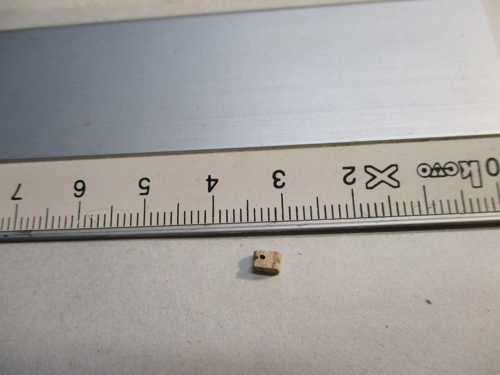

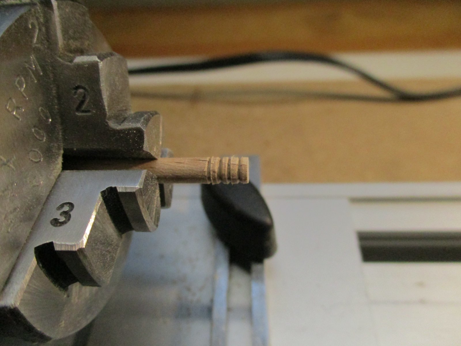

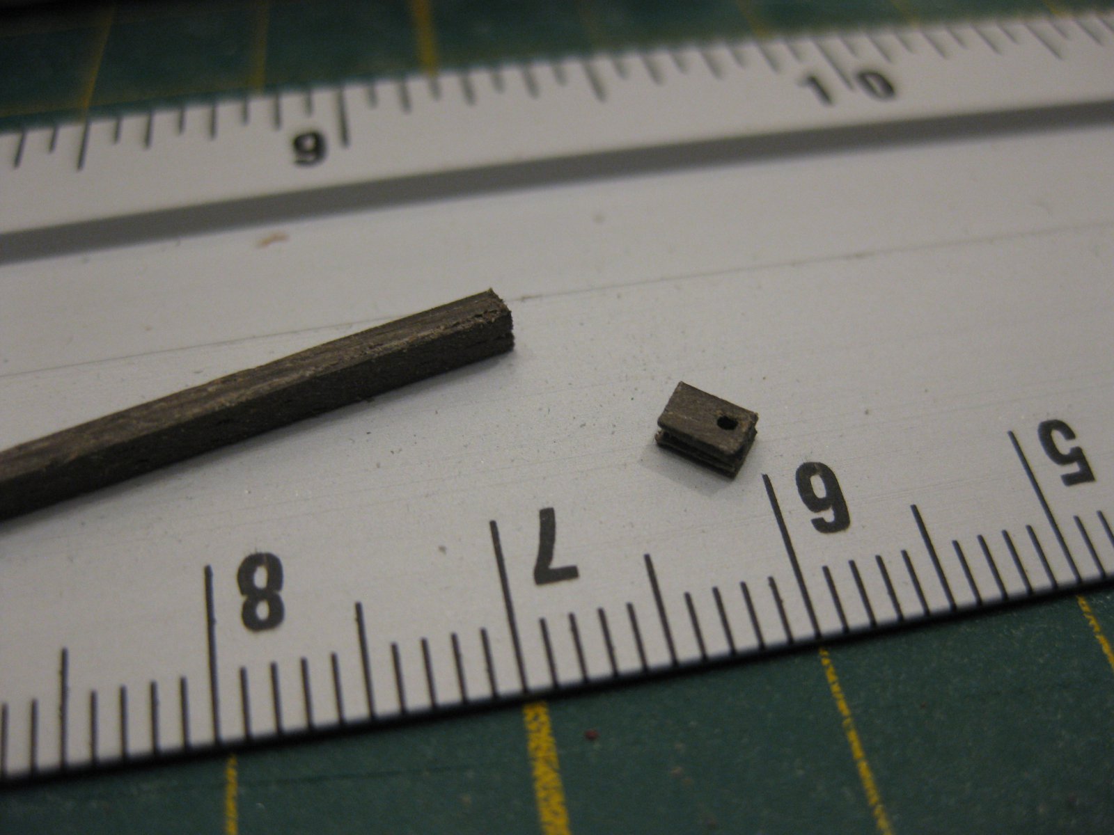

Ook geëxperimenteerd met blokken maken. Het beste resultaat kreeg ik met het walnoot fineer. 3 lagen op elkaar plakken en daar blokken van maken. deze is 3 mm (de kleinste die ik nodig heb, oplopend naar 5 mm) Veel werk aangezien ik er 170 nodig heb, waarvan 30 dubbele.

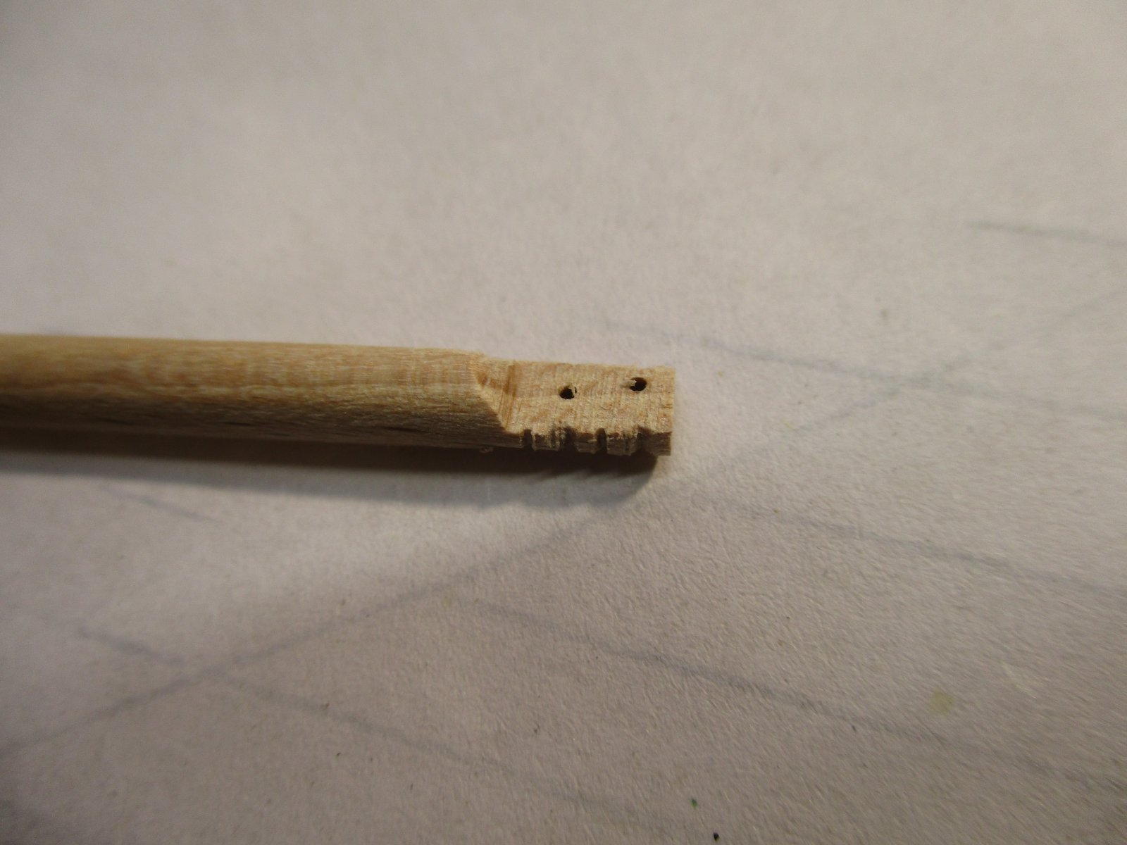

Is dit een idee ff uit de hand gemaakt 4mm beuken

De blanke kleur van je dek vind ik persoonlijk ook de mooiste kleur Stephan:)
Ja, hoe meer ik kijk hoe mooier het is. Ik denk dat ik hem blank laat. Wel doe ik bij de roosters een beetje beits in het gaatje van het rooster. Daar moet een vorm van aanslag zijn geweest op die schepen. Die kanonnen produceerde veel dampen.
