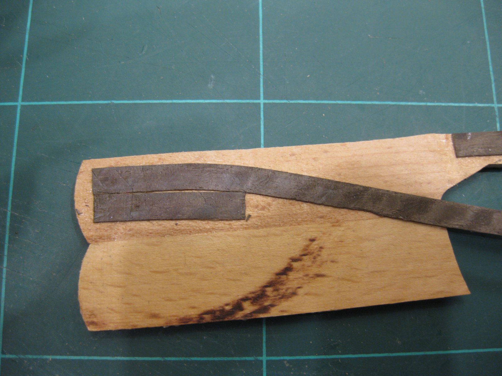

Eerste drie gangen aan beiden zijden zijn een feit. Met de soldeerbout moet ik voorzichtig zijn, maar als ik snel ben gaat het goed. Daarna effe opschuren om de glans weg te halen.

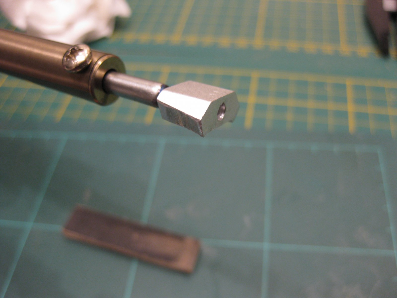

Even geknutseld en het werkt perfect. Had een proefstukje gemaakt en het vormen van het hout is nu kinderlijk eenvoudig. @Prutsertje zie hoe ik het opgelost heb zonder strijkijzer. Ik vond op internet een soldeerbout met een punt in de vorm van een strijkijzer en dat ding koste 50 euro. Mooi niet dat maken we zelf met een stukje aluminium. Hoe bracht jij de lijm op? met kwastje of met een plaatje?

Super mooi bedacht ! Zo heb ik zoiets zelf gemaakt als planken buiger.

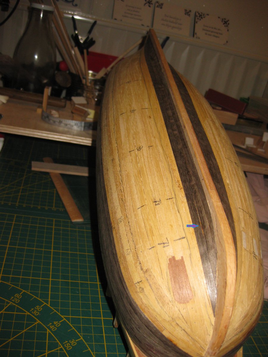

Aan beide kanten 2 gangen erbij. Maar ik zie het probleem weer terug komen. In principe heb ik nu de gangen klaar die tussen de berghouten zitten.
Maar als ik verder zo door ga naar beneden wordt het weer stukjes inpassen. Anders wordt de kromming wederom zo dat de planken open gaan staan. De boeg is nogal stomp.

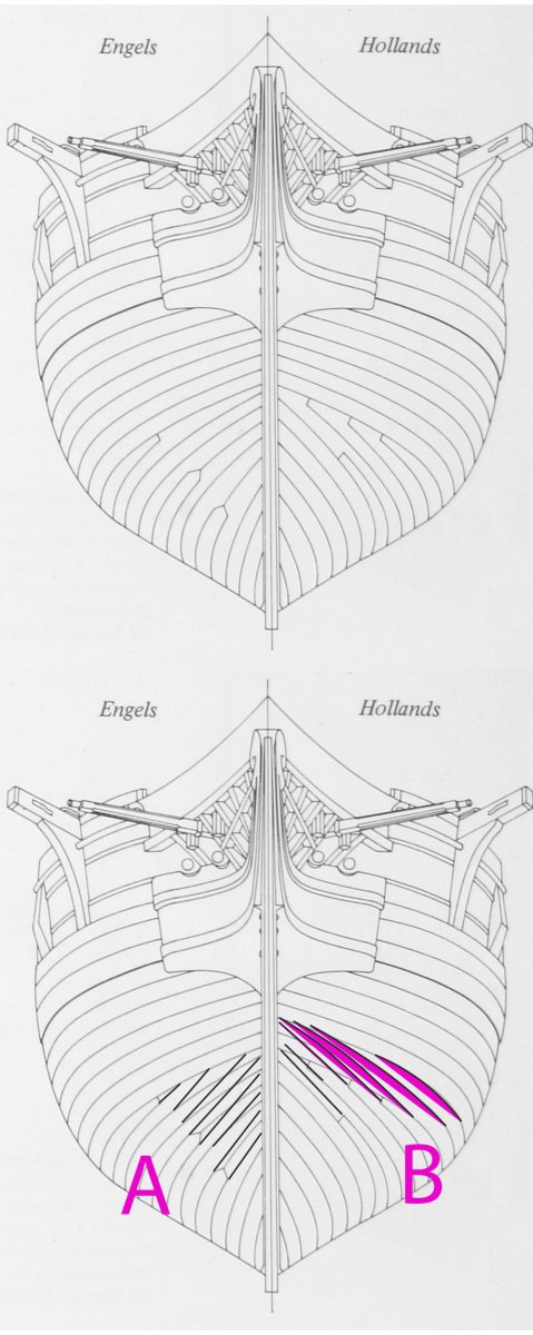

Volgens de vele boeken zou ik zo verder moeten gaan:
Maar dat vind ik nogal rommelig uitzien. De bedoeling is dat een gang van boeg tot spiegel moet lopen maar zo krijg ik veel inspringingen. Doe ik het volgen A dan heb ik dat niet maar lopen de planken dus niet door. B het zelfde maar dan hoger.
Toch doorgaan en dan die stukjes invoegen?
Al met al is een en ander ook nog eens niet goed te zien omdat het hout zo donker is. Maar als mijn volgende model van lichter hout is gemaakt dan heb ik dit weer.
En misschien heb ik het probleem met de openstaande planken niet omdat deze latten dunner zijn ),5 mm en ik zet ze vast met de soldeerbout, die tevens als plankenbuiger werkt. Deze manier van bevestigen is een unicum. Het gaat zo makkelijk met vormen.
Het is zo goed als onmogelijk op vrijwel alle modellen om je latten op de zelfde manier van boeg naar achtersteven te laten lopen, maar als je op tijd bij de boeg gaat verjongen (je latten op dat punt geleidelijk smaller maken), dan hoef je normaal gezien geen stukjes in te voegen. Dit is nodig omdat het middenschip breder is als het gedeelte bij de boeg en de vorm van de boeg. Bij het achterschip los je dit probleem op door af en toe een insteker in te voegen, je ziet zelf wanneer dit nodig is als je je latten de natuurlijke weg laat lopen, dus niet op hun plaats forceren. Als het op een gegeven moment niet meer gaat, dat is op het punt dat de romp de bocht over de lengte maakt richting de kiel, dan ga je verder met beplanken vanaf de kiel naar boven. Een enkele afwijkende plank maakt over het algemeen niet zoveel uit, maar een hoop kleine stukjes gaan vaak ten koste van het zicht.
De verloren gangen op de tekening die je laat zien is natuurlijk ook een goede optie, maar dit vereist toch wel enige ervaring wat het beplanken betreft. Gewoon verjongen en op tijd dan heb je nagenoeg geen last van het torderen (open gaan staan) van je latten en het is een stuk eenvoudiger.

Het ging bij de eerstvolgende gang al mis. Teveel spanning. Maar door een elipse vormig stukje van ongeveer 10 cm op de boeg ertussen re plaatsen loopt het nu super. Heb nog aan iedere kant 2 gangen bijgeplaatst en die gingen zonder spanning. En je ziet het straks toch niet want het berghout komt er precies overheen. :)

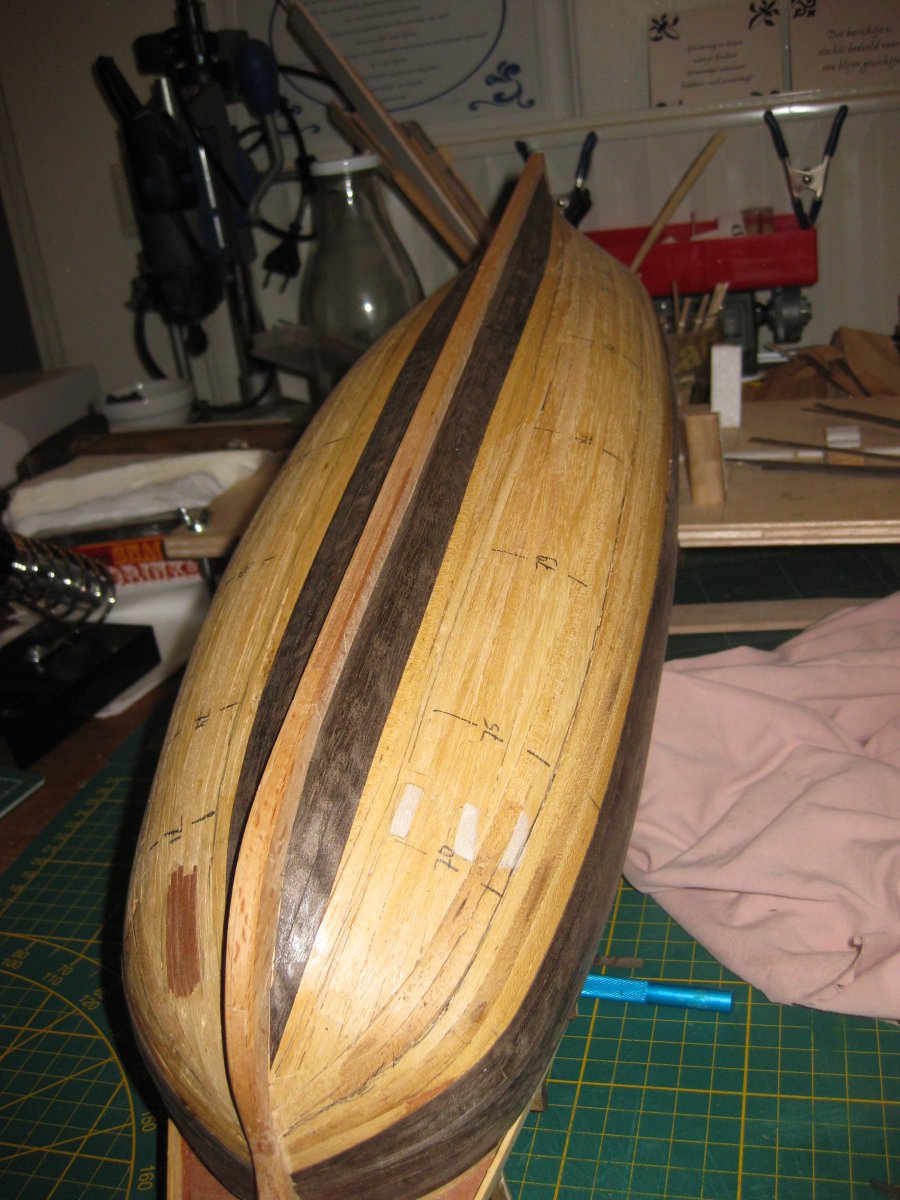

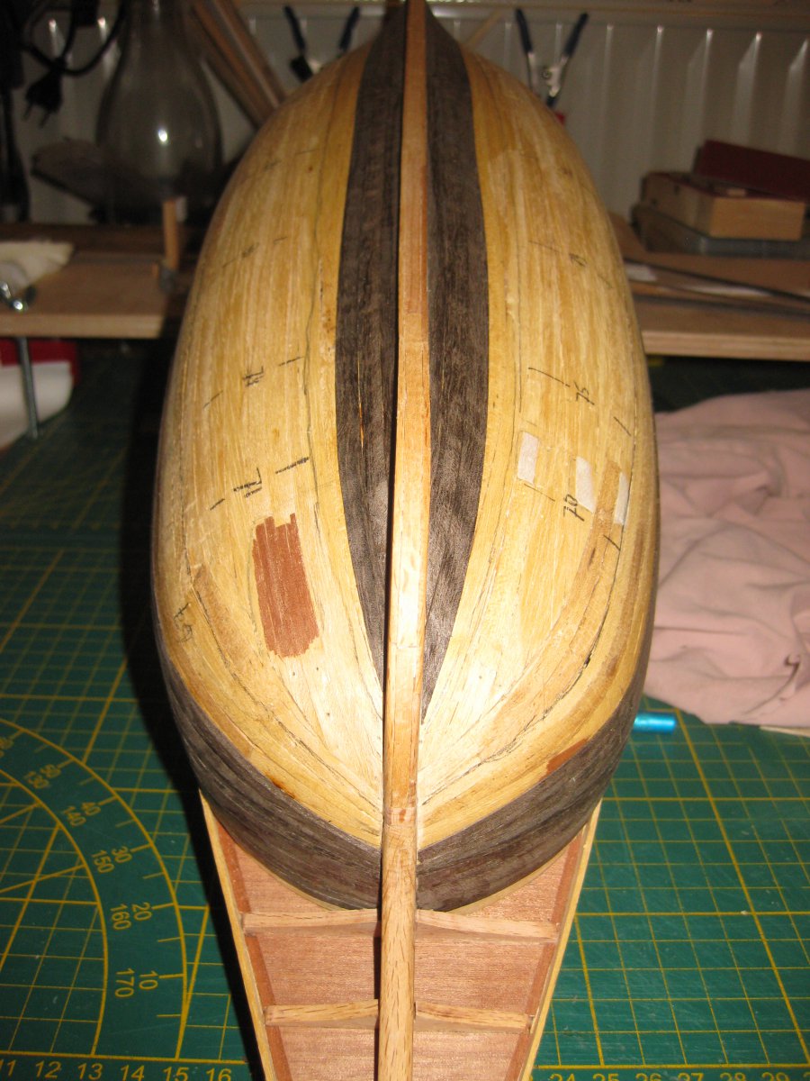

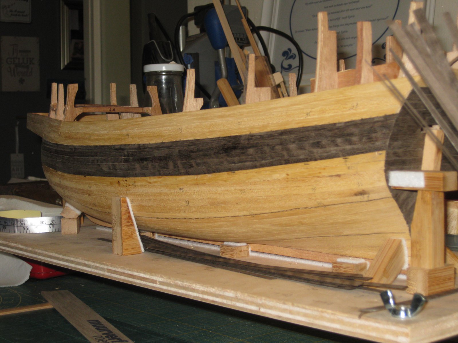

3 gangen tegen de kiel gelegd. Ik heb ze ongeforceerd tegen de kiel aangelegd. Hoop dat ik dan op het eind beter uitkom dan met de eerste huid.
Foutjes zijn onvermijdelijk (zie pijltje) . Maar dat los ik op door er een plankje (zijn immers maar een halve mm dik) op de kopse kant erin te drukken met een beetje hotlijm. Drogen en voorzichtig met het mesje erlangs en schuren. Je ziet er dan niks meer van.
Tot nu toe is links en rechts nagenoeg gelijk, er zit een marge van 1 mm tussen de planken aan de kiel en de eerder geplaatste planken.
