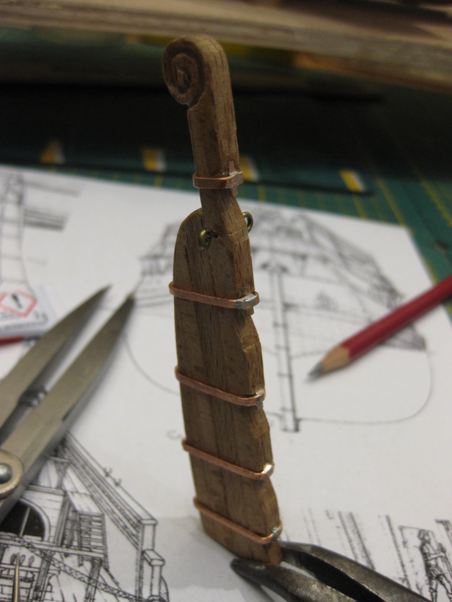

Vandaag geen zin gehad om plankjes te plakken. Moet secuur en als ik geen zin heb moet ik dat dus niet doen.

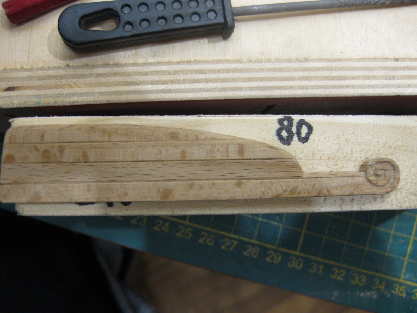

Maar het roer moet ook klaar, dus ben ik daar maar aan begonnen omdat afwisseling de hobby spannend houd. Omdat als straks de onderste huid klaar is de waterlijn geschilderd wordt. En dan moet het roer erop zitten.

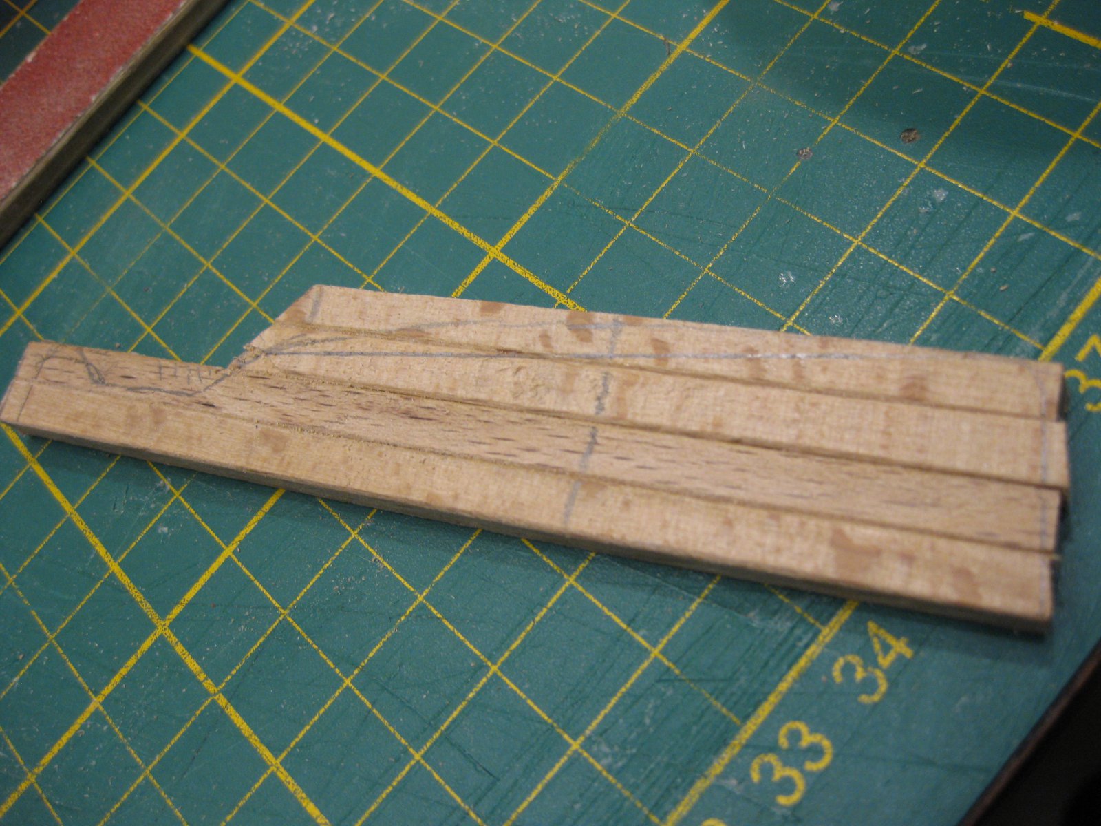

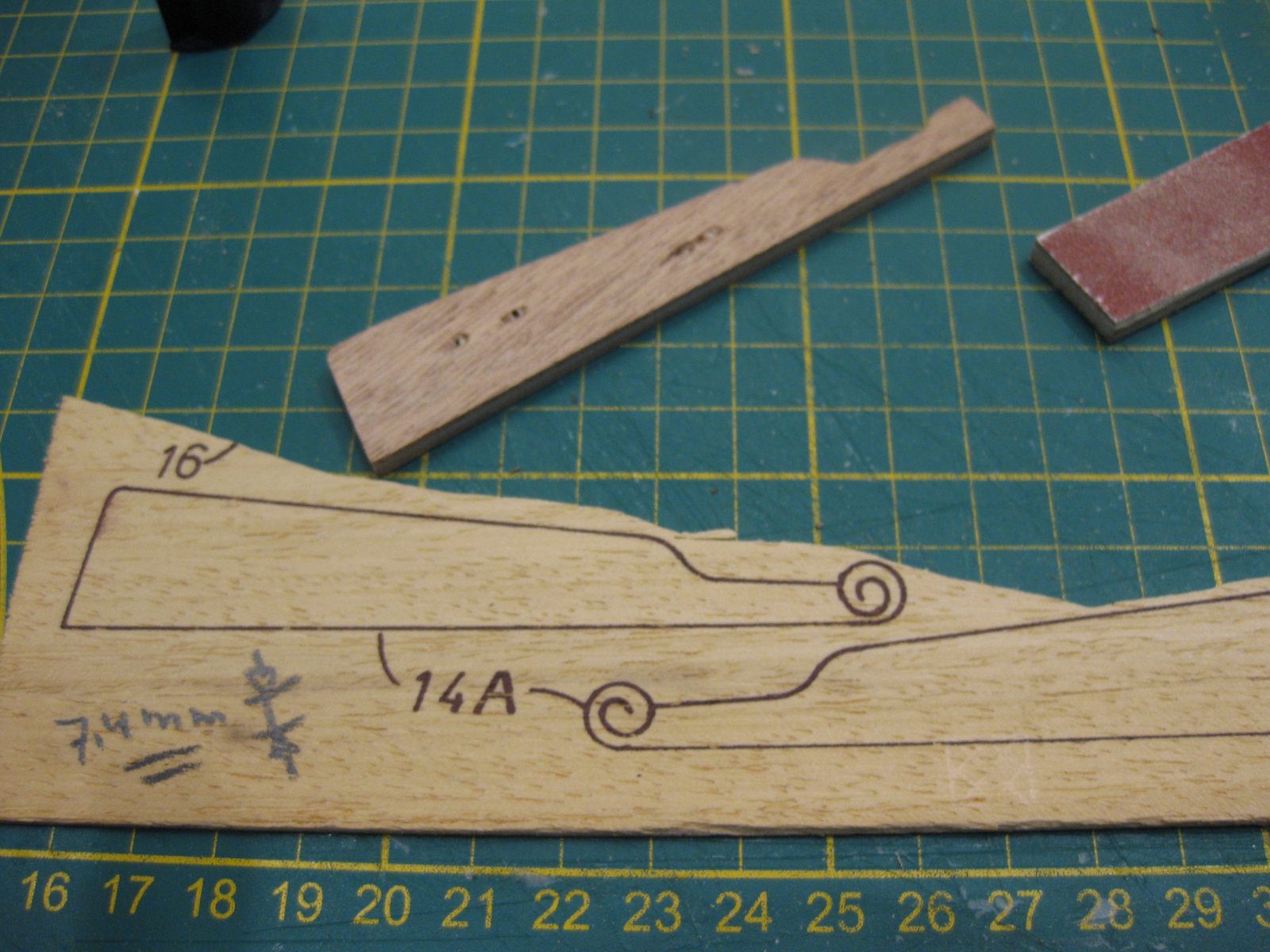

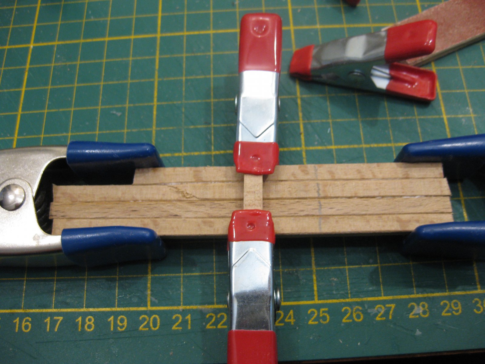

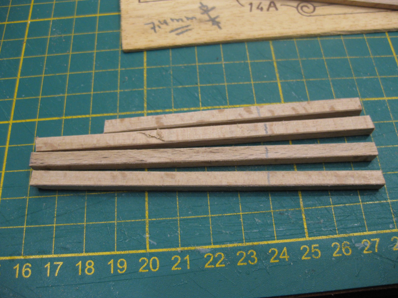

Het originele roer bestaat uit 3 delen die niet passen en te dik samen zijn.
Dus maar weer het befaamde snijplankje erbij en balkjes gezaagd van 5x5mm

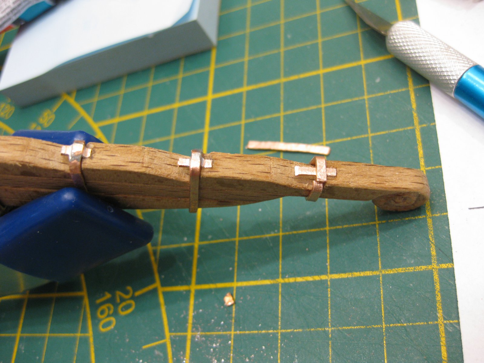

Ook heb ik geoefend met snijwerk om een krul te maken. Dit is het resultaat tot dusver.
IMG_0005.JPG IMG_0006.JPG IMG_0007.JPG IMG_0008.JPG IMG_0010.JPG IMG_0016.JPG
Stuk realistischer dan het origineel wat in het pakket zat.
Ik moet nog de plek uitzagen voor de scharnieren en het metaal en het stokje dat de boot ingaat.
mooi stukje vakmanschap!
je roer is nou zo mooi dat hij niet meer matcht met de kiel waaraan hij bevestigd word
2 of 3 dunne strookjes hout daar tegen aan?
Ja dat viel mij ook gelijk op. De kiel is 1 massief geheel en dat matcht niet helemaal. Even wat boeken bekijken hoe een kiel aan de achterzijde is opgebouwd. Met een mesje kan veel.

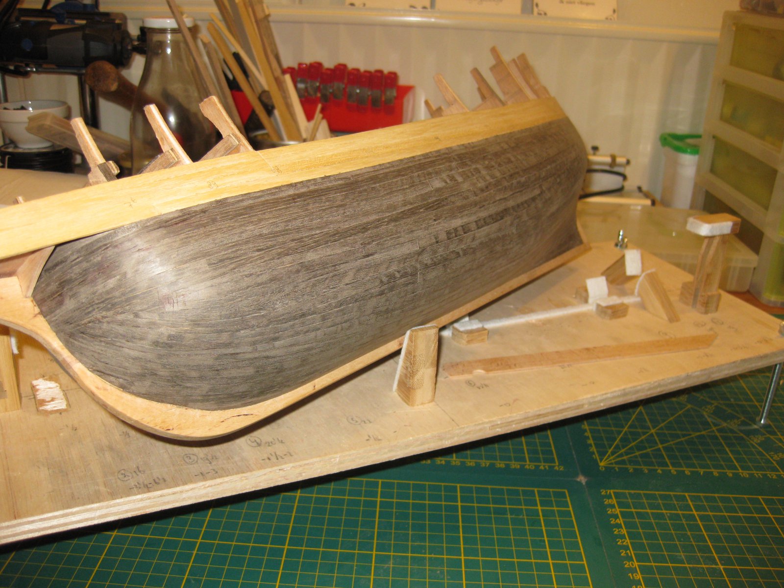

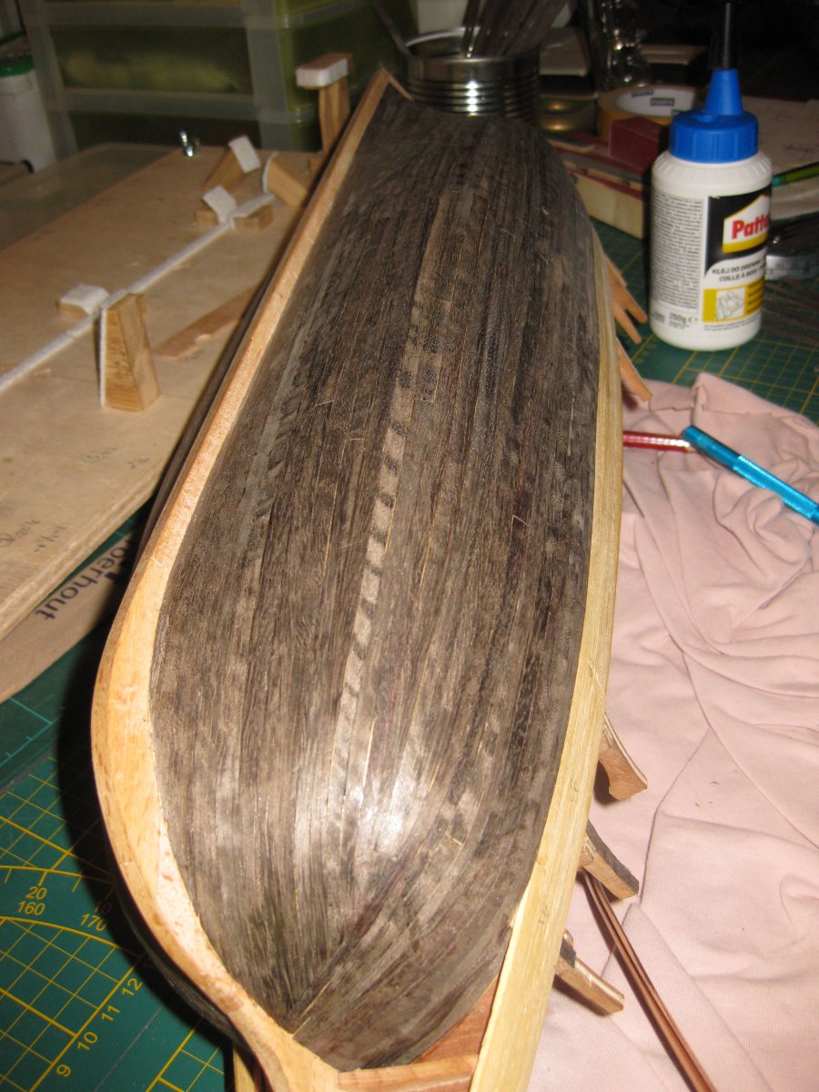

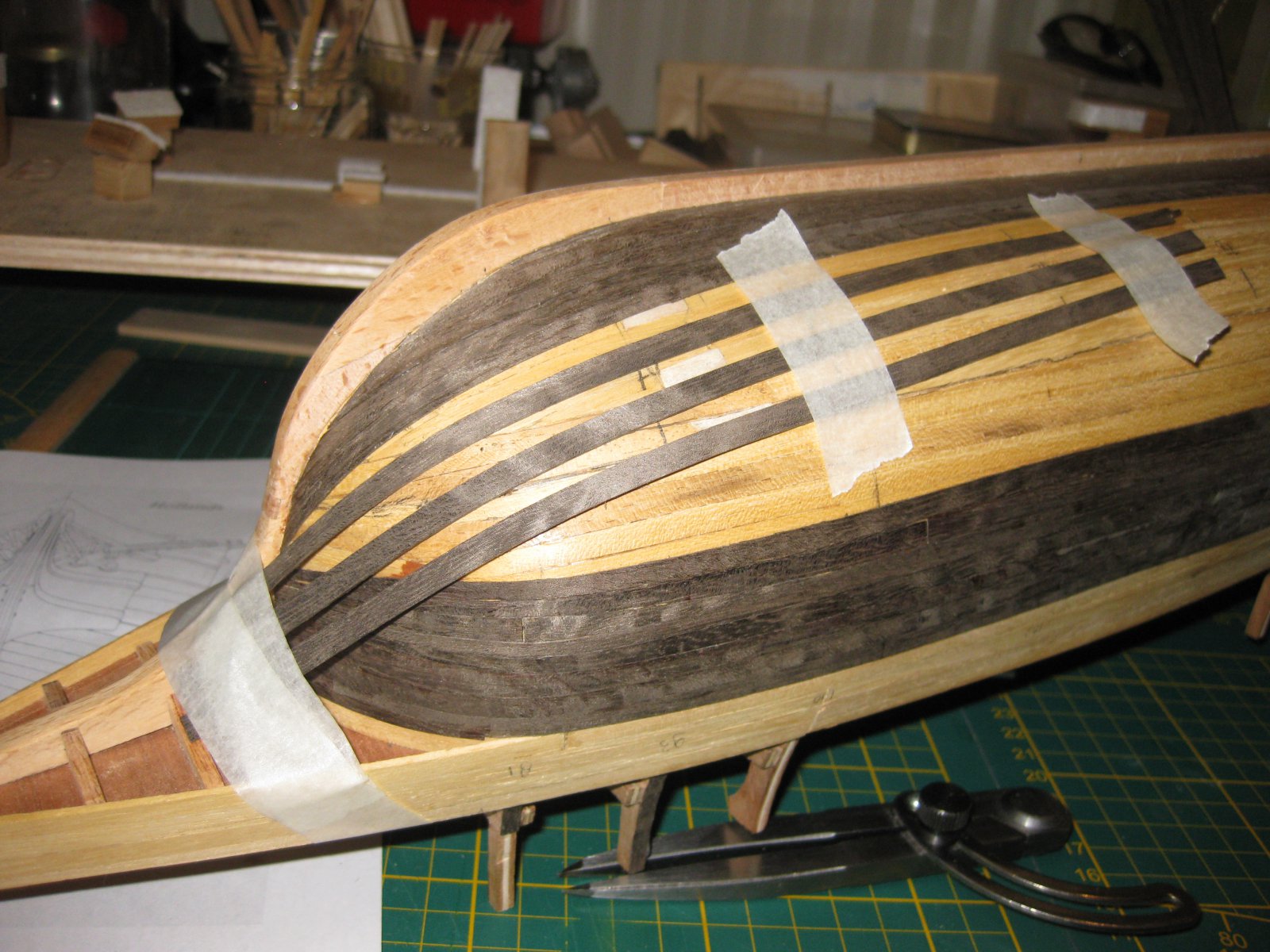

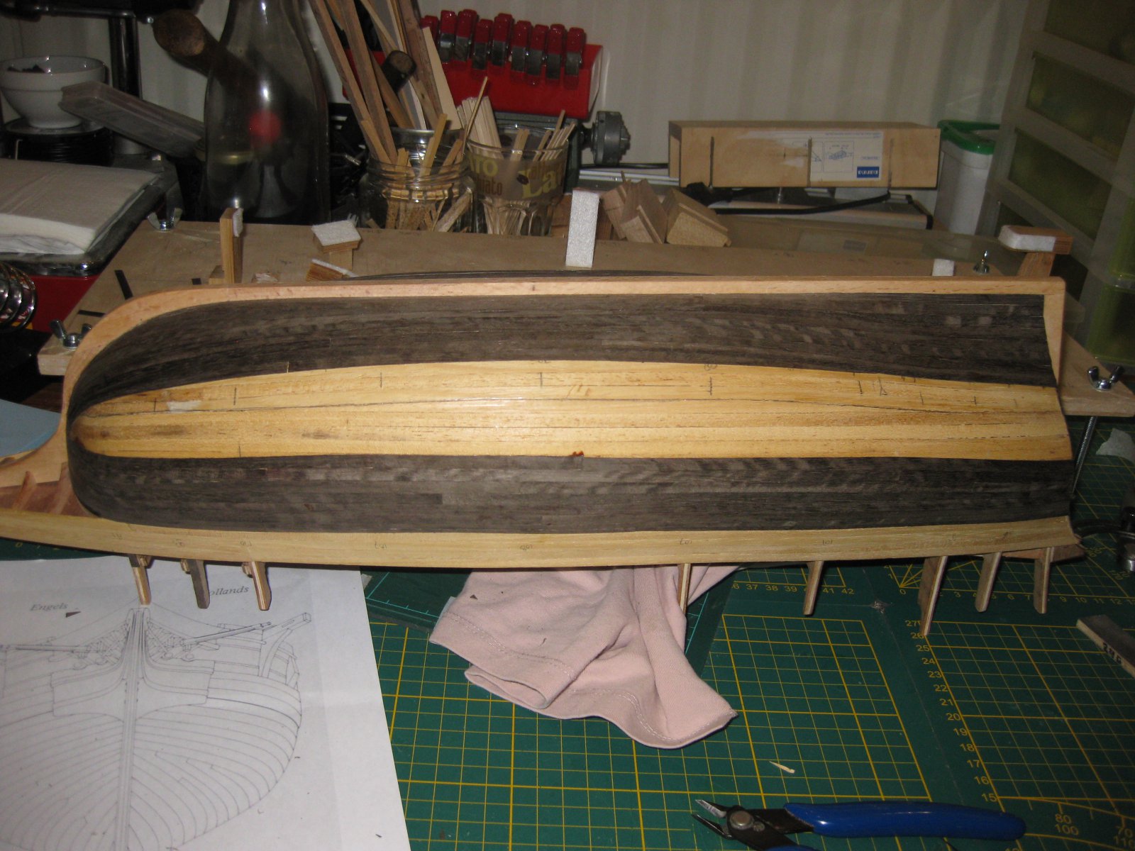

Tja, eerste keer beplanken op een juiste manier is nogal een dingetje.

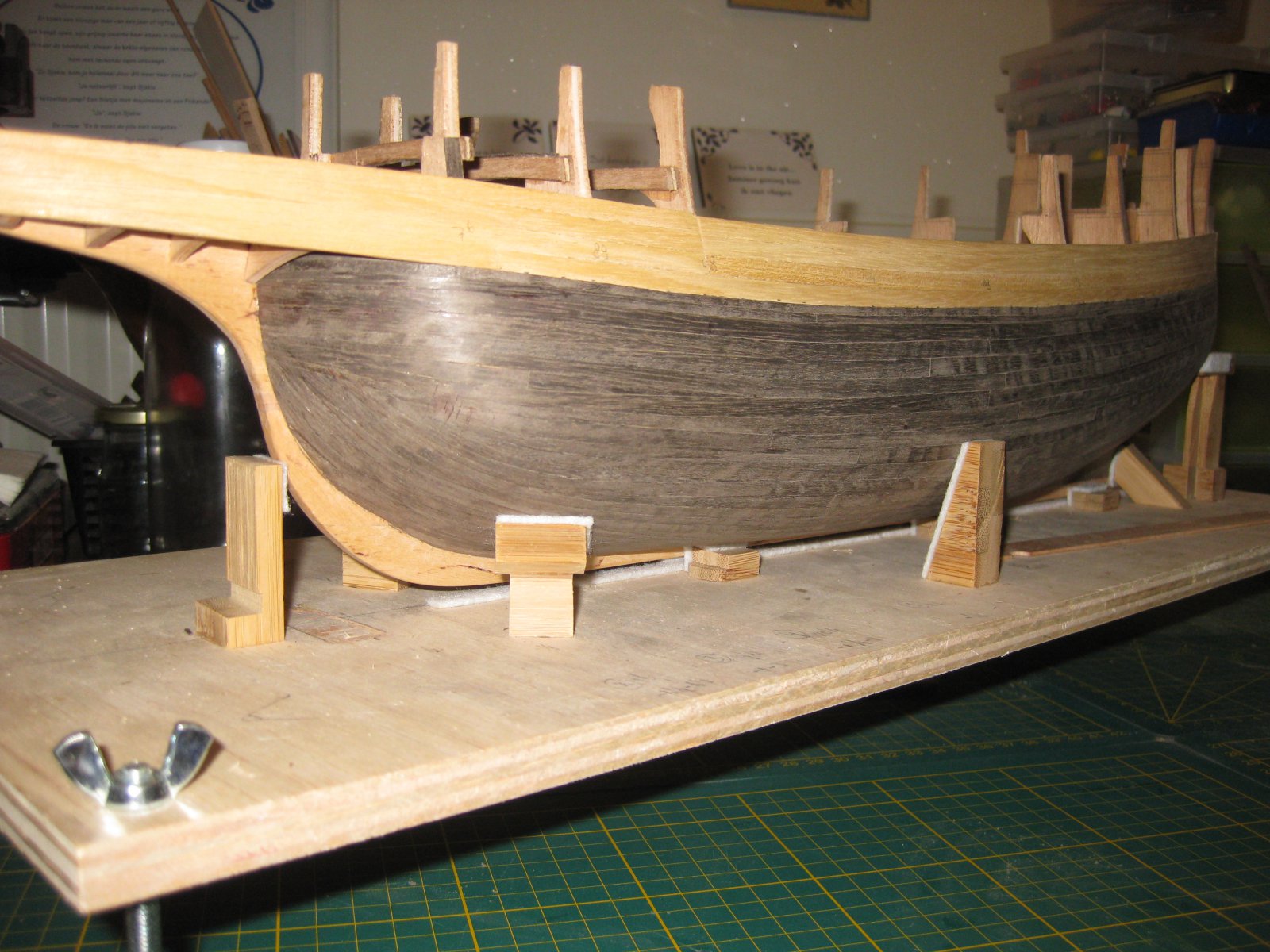

Ik wil dus verder vanaf de kiel door beplanken naar boven.

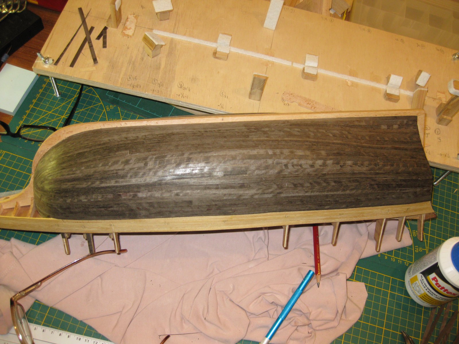

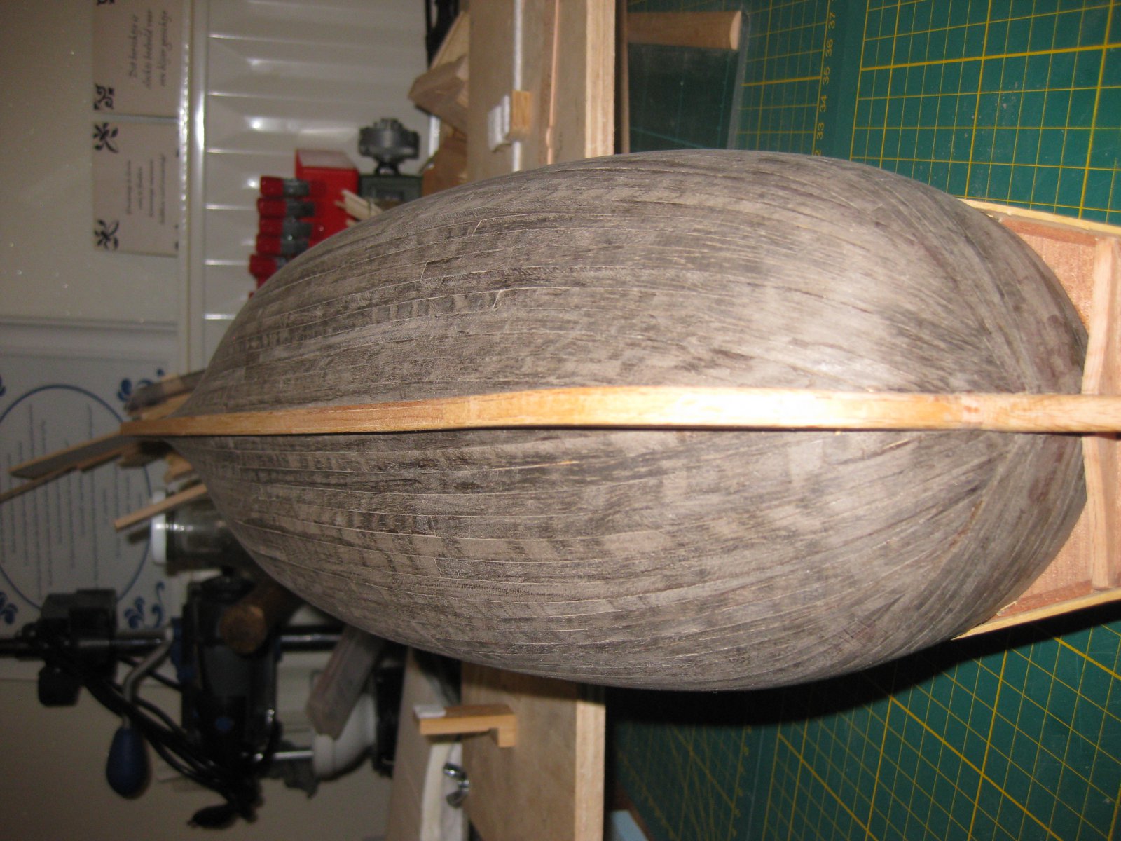

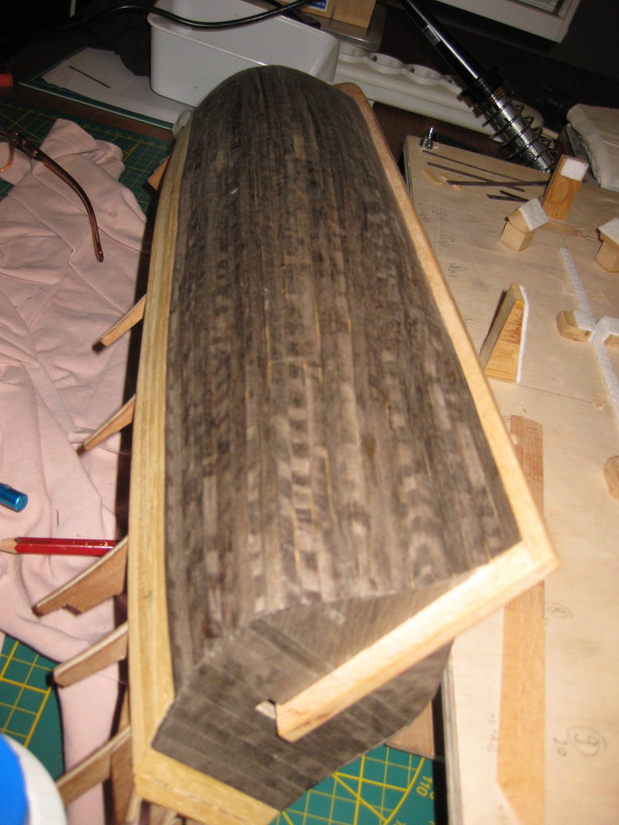

Het komt dan niet uit te zien zoals het hoort. Het probleem is toch die bult die er nu eenmaal zit.
Ik vermoed dat dit komt omdat spant 2 niet correct was. Dit was namelijk bijna gelijk aan spant 3. In de bouwtekening is hier ook een fout in gemaakt, daar stond bij het voorbeeld spant 2 en dit was alleen passend voor 3.
In de bouwtekening die ik nu ook gebruik van de compostella zie je tussen beide spanten een groot verschil. Daar loopt spant 2 wat vlakker en niet zo met een bolle hoek als spant 3. (voor diegene die het nog kunnen volgen)
Kort gezegd had spant 2 wat meer naar binnen gemoeten op het punt waar ik met de beplanking ben gestopt van boven naar beneden.
Hier kan ik niks meer aan doen. Dus maak ik me nu druk hoe verder.
Dus ga ik 2 berghouten volgens de tekeningen van de compostella plaatsen, tegen elkaar. Dit komt dan ook met de paaltjes die op het galjoen komen beter uit. (voor op de punt)
En daar waar de planken vanuit de kiel allemaal tegen de laatste lat aankomen die vanaf boven komt, daaroverheen komt nu een berghout. Opgelost.
Of doe ik het dan toch niet goed?

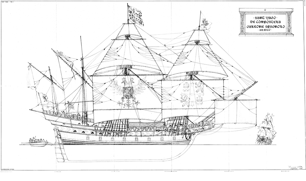

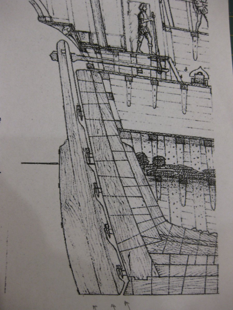

nog even een totaal tekening

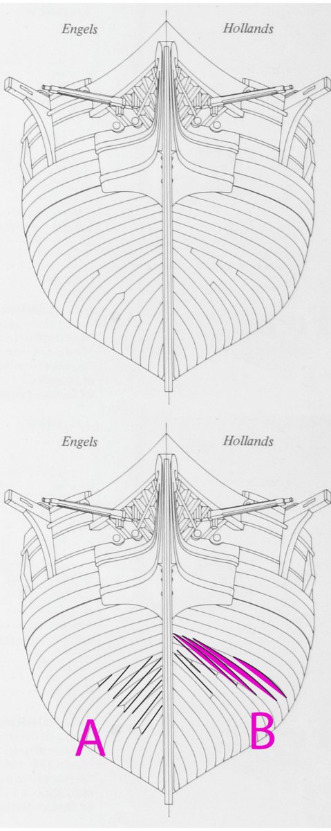

Maar ik kan de planken natuurlijk ook nog iets verjongen richting de boeg. Dan kom ik misschien nog mooier uit.
Denk dat ik daar maar eens mee ga stoeien.
