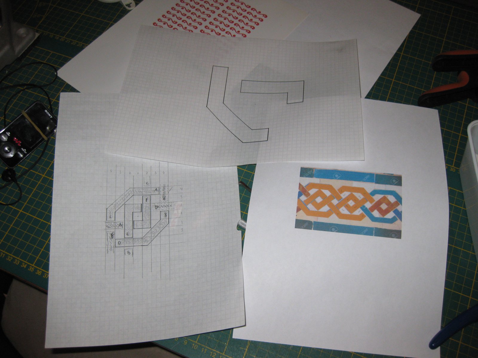

Tussendoor een nieuw ontwerp maken aan de hand van oud Spaans tegelwerk.
Op deze modellen zie je vaak dezelfde patronen van driehoeken en ruiten. Maar het tegelwerk uit het oude Spanje heeft Moorse invloeden en is daardoor veel ingewikkelder dan alleen maar driehoeken en ruiten. Maar ik denk dat men voor het gemak daarom daarvoor koos. Ik wil het wat gedetailleerder.
Het tegeltje en mijn ontwerp
28861128-close-up-van-een-keramische-tegel-in-reales-alcazares-sevilla-andalusie-spanje.jpg

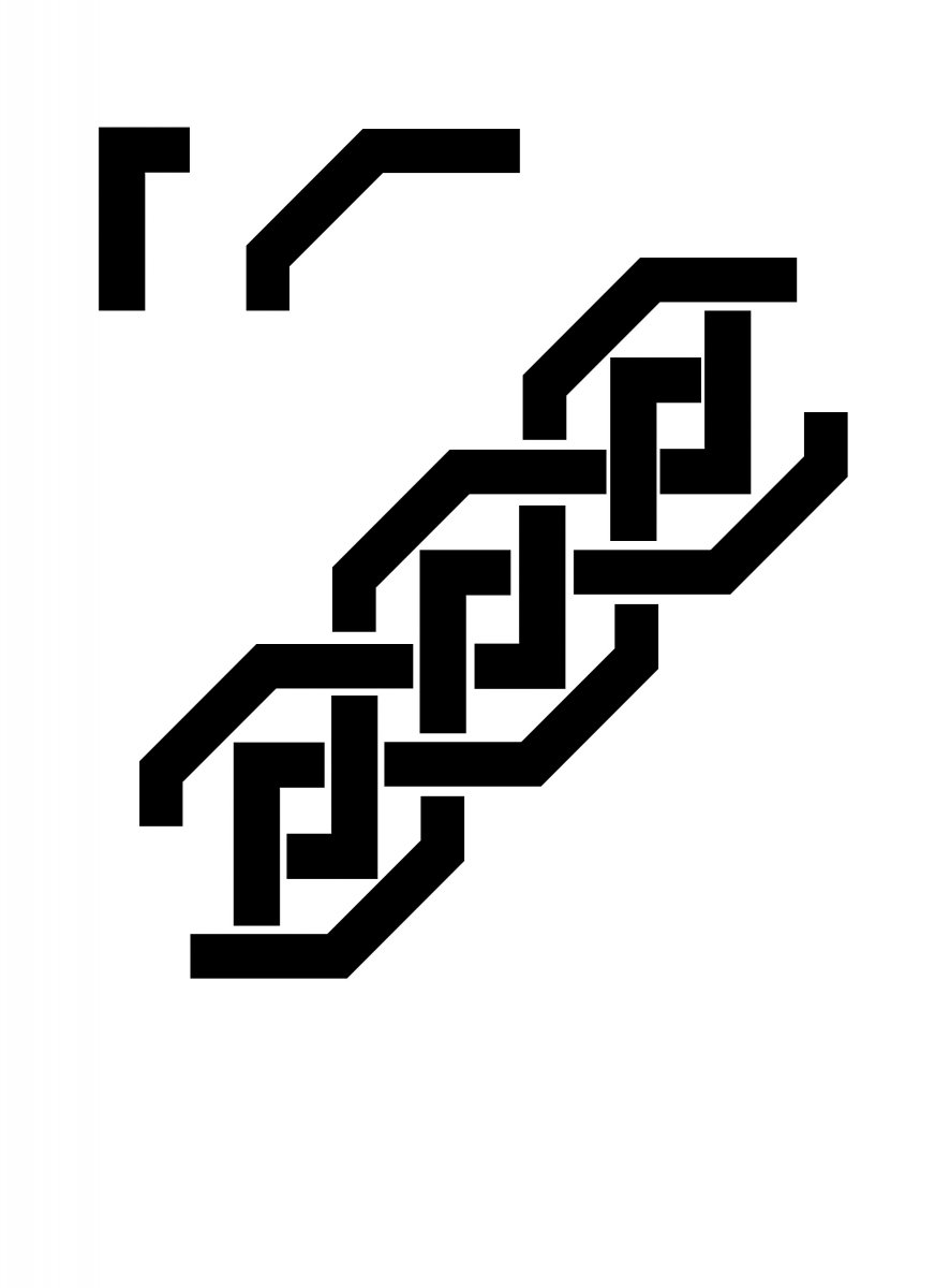

En dan heb je de eerste uitgesneden als proef....... is hij de helft te klein. :p rekenfoutje met uitmeten van de print. Dus weer een nieuwe print gemaakt in het juiste formaat.
nu is de hoogte 7,5 mm en moest zijn 15 mm. Ik vond het al een erg gefriemel.
2e laag zit erop. en op de helft met de krulletjes snijden. Dat is niet goed voor de rug. Maar alles met de tijd.
Ontwerp wat aangepast. De kleurencombie nog niet helemaal tevree. Misschien het vlechtwerk met 2 kleuren of 1.
