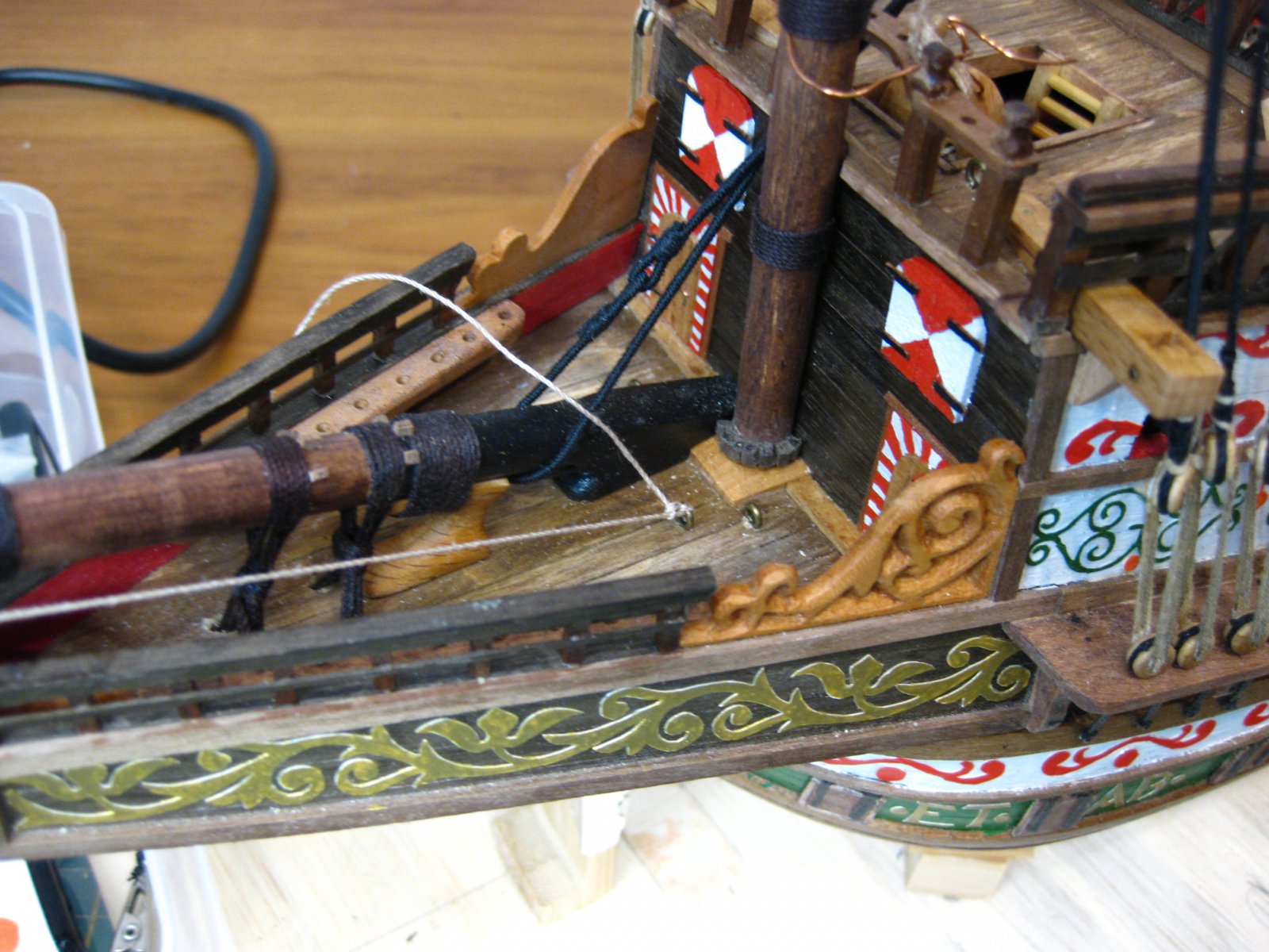

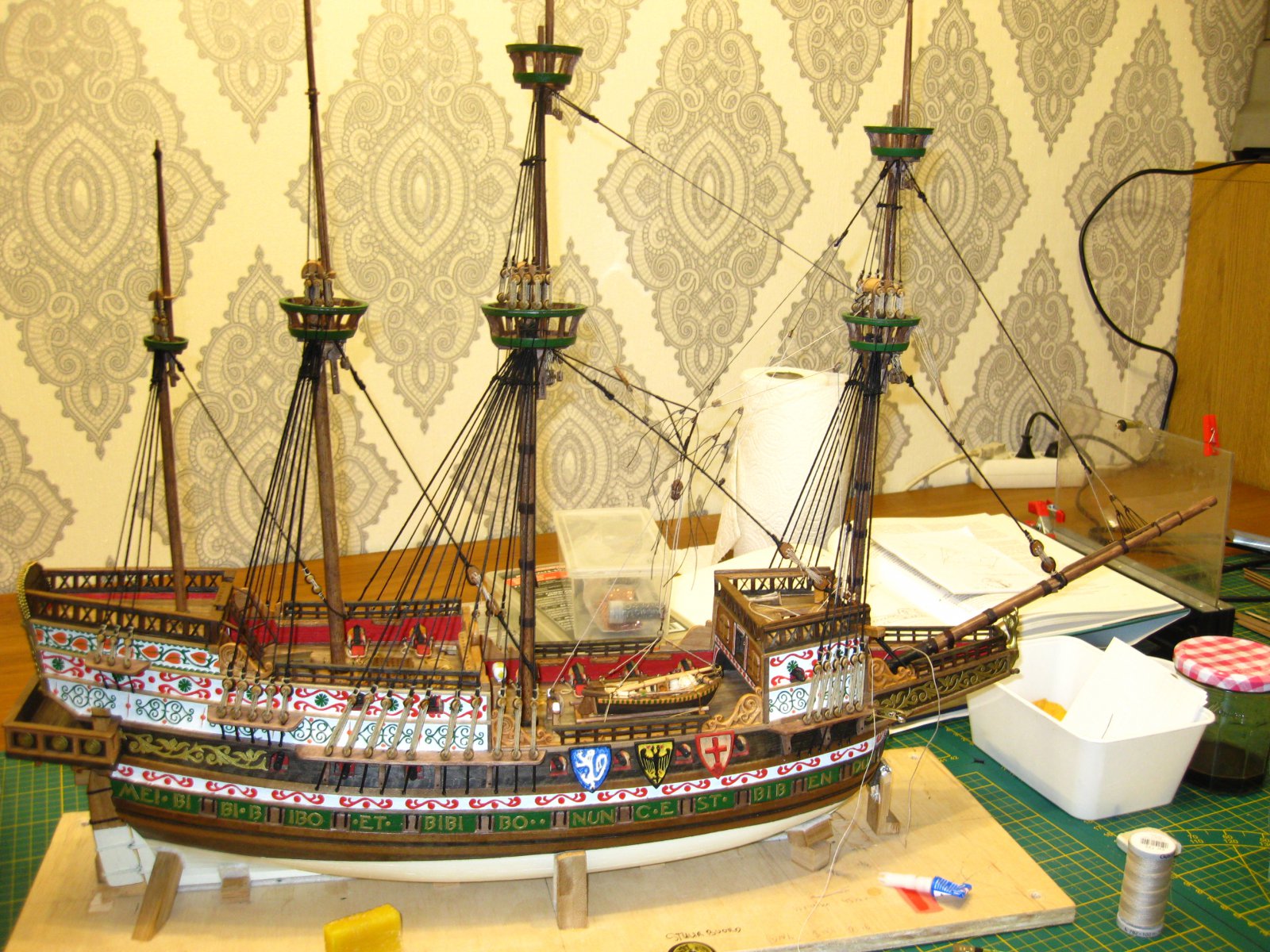

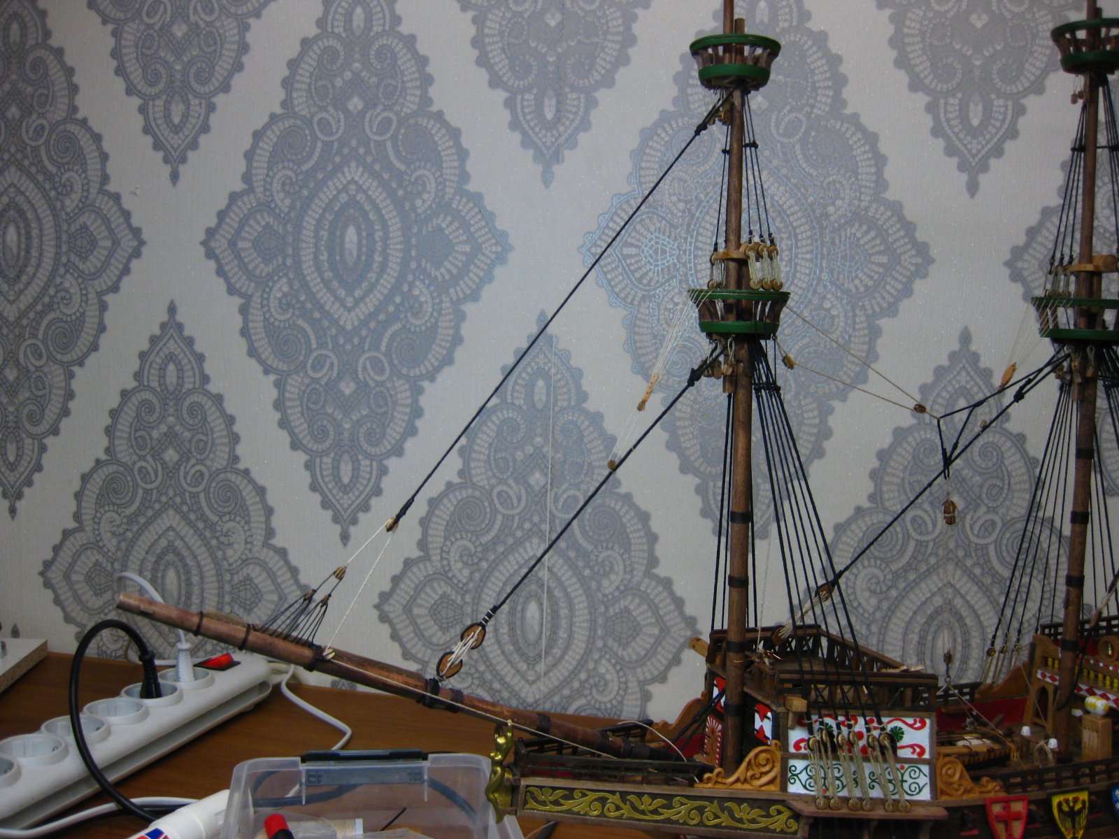

    De fokkemarsstag zit erop, of hoe dat ding ook heet.
    Foto's spreken voor zich

    8.212
    Mooi gedaan :thumbsup:
    (naam van de stag is fokkestengenstag en die van de grote mast is de grootstengenstag, de stagen worden naar de mast genoemd en de steng. De bovenste heten dan fokkebramstag en grootbramstag zo ook kruisstengenstag , kruisbramstag...enz.
    Voor de fokkemast worden de stagen i.p.v. >fokke< ook wel voorstengenstag, voorbramstag en voorbovenbramstag genoemd.
    (soms spreekt men van de marsstengenstag, maar dan zonder de naam van de mast, dus niet fokkemarsstengenstag of grootmarsstengenstag...)

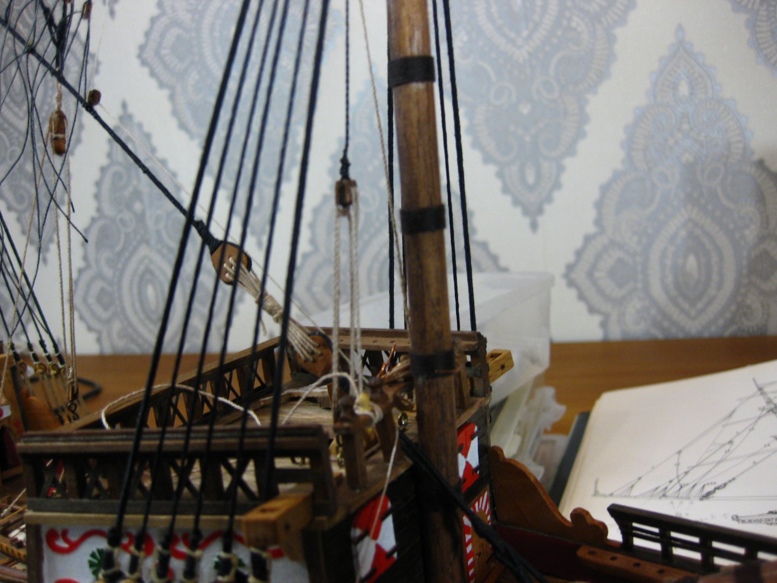

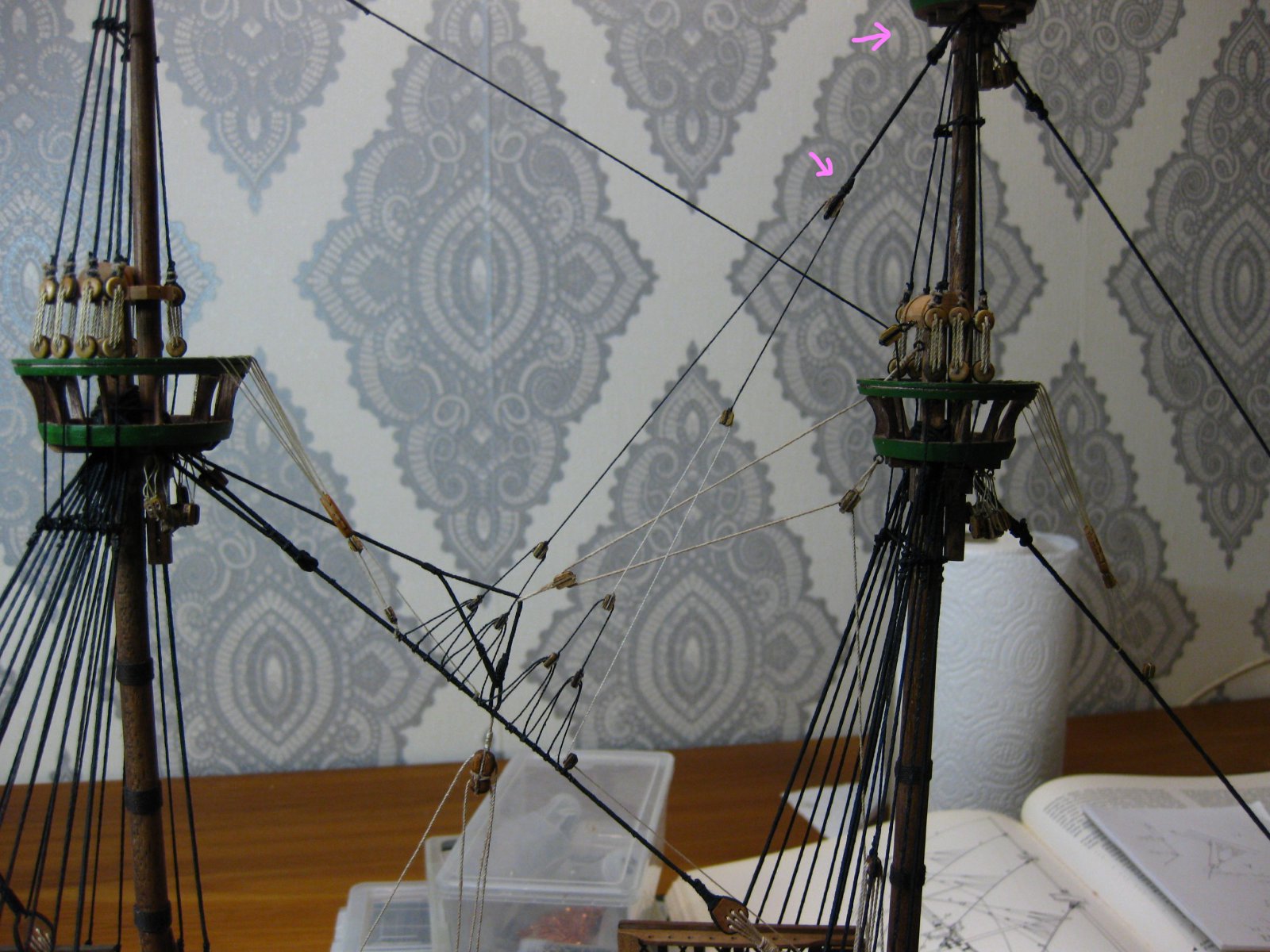

    Verwarrend die namen, maar de grootstengenstag heb ik ook klaar. (De 2e van onder) en nu moet ik de pardoen van de fokkemast maken. Die loopt van 2e mars van de fokkemast naar de grootstag (onderste in elk geval, in de tekening met 4 spinblokken. Dus nogal een precair klusje)
    Foto's later

    Nu klinkt het wat logischer. Maar het blijven een boel namen om te onthouden, vooral omdat ik Duitse, Engelse, Spaanse en Nederlandse boeken werk. Maar ooit komt het goed en zeg ik het niet meer verkeerd.

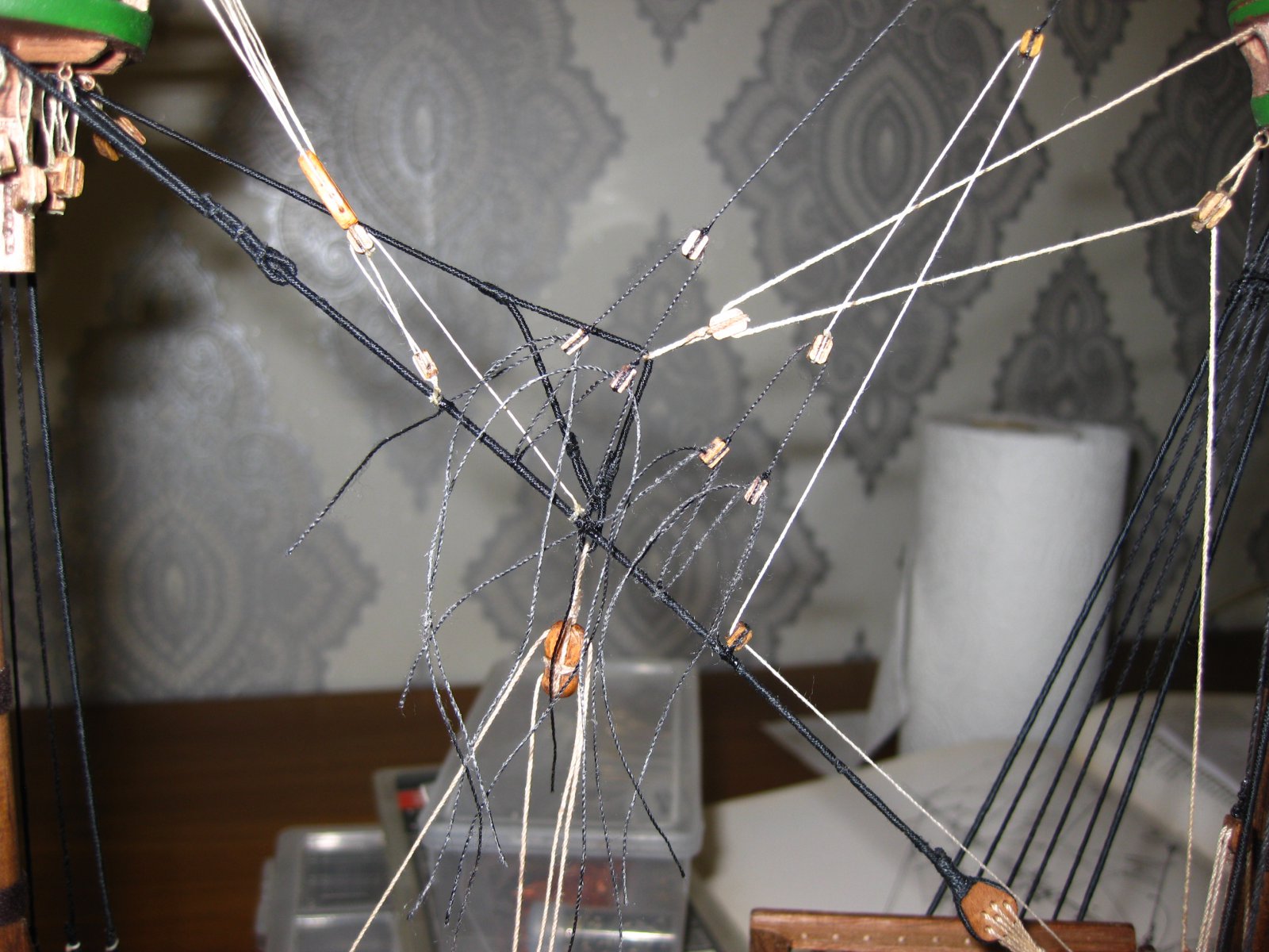

    De foto's zoals beloofd, nog niet helemaal klaar maar ik hou het voor gezien vandaag, morgen weer een dag.

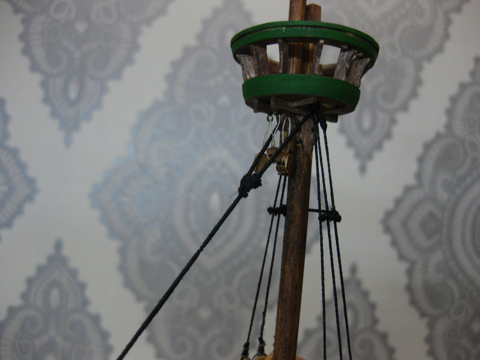

    bedankt heren, Ik heb het spinnen blok gemaakt van een 3-1 blokje. Er een extra gaatje ingeboord en toen het blokje iets geschuurd zodat het smaller werd.
  10. pietsan
    8.212

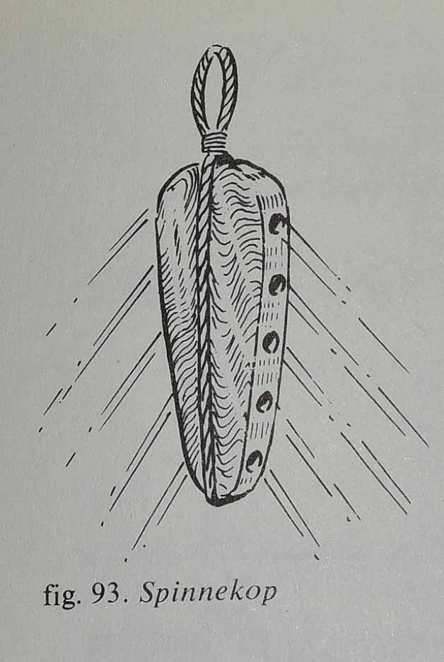

    Is natuurlijk een aardig alternatief de blokjes, maar de spinnenkoppen waren echter rond en enigszins taps, terwijl jou blokjes meer vierkant/rechthoekig zijn.
    JPG_9811_5200_bewerkt-1.jpg ze zijn vrij simpel te maken van wat resthout en net zo groot of klein als je wilt met het juiste aantal gaten voor de hanepoten. (is niet de bedoeling dat je het moet veranderen hoor Stephan, ik wou het maar even laten zien, misschien vind je het wel wat)

    @pietsan die heb ik zo gemaakt voor de spinnen aan de marsen, deze voor de stagen zijn maar net 3 bij 1,5 mm. Maar je heb gelijk, ze zijn nu erg vierkant terwijl ze rond of ovaal moeten zijn. Bedankt voor de felicitaties, dit was alleen gisteren. :)

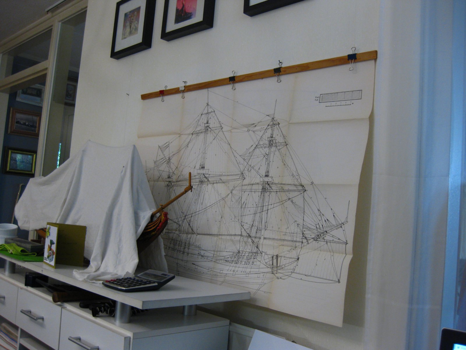

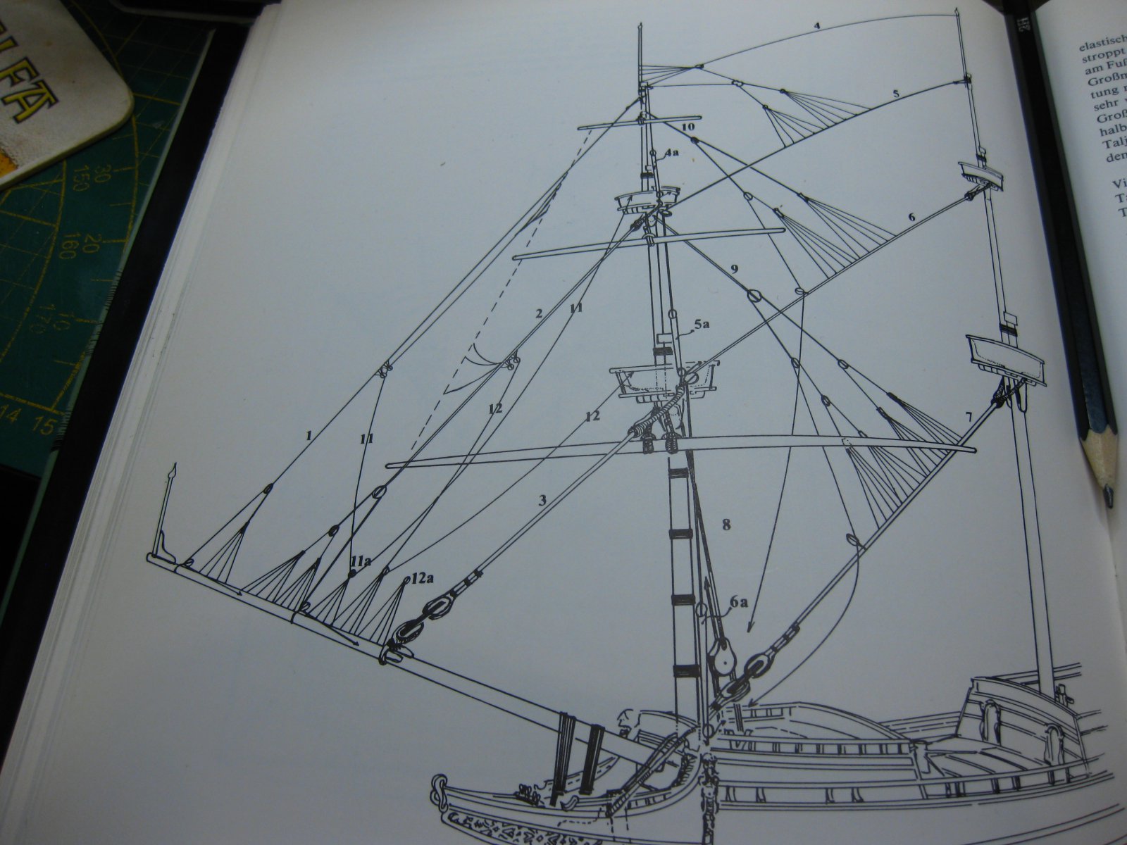

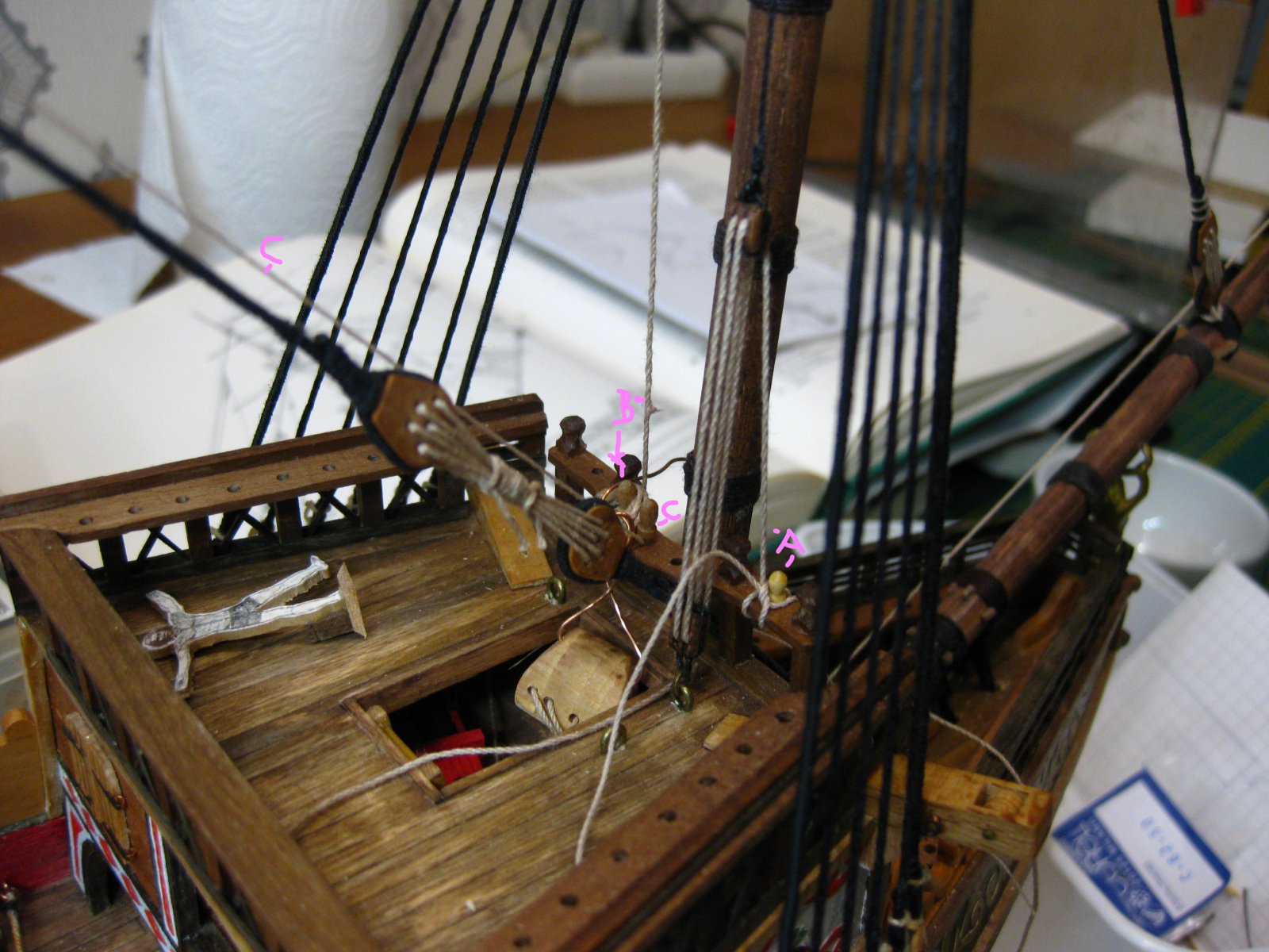

    En als het klaar is ontdek je na verder bestuderen dat je een grote fout hebt gemaakt.

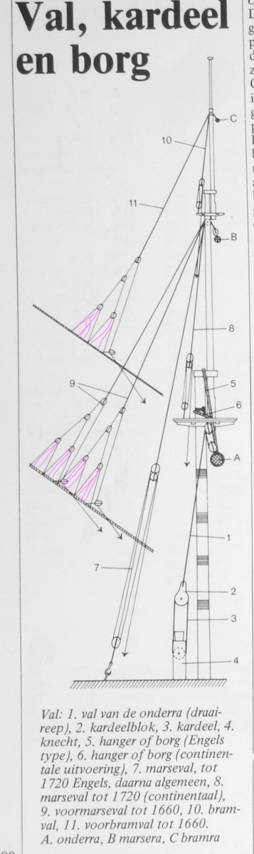

    Ik meende dat deze constructie als pardoen bedoeld was. Maar niets is minder waar. Dit is een val. In de grote tekening die ik bij het boek kreeg en eigenlijk erg onhandig is om te bekijken, maar wel duidelijker. :rolleyes: Niet slim van mij.
    Zag ik hem aan de ra vastzitten. Het is dus de marseval van de fokkemast. En nu snap ik ook de tekeningen in Mondfeld op pagina 300
    Mondfeld tekend de spin niet maar blokken. Dit was bij het spaans galjoen dus een spin. Teken je de roze lijntjes en het is duidelijk.
    Maar geen nood aan de man, ik kan dit gelukkig makkelijk aanpassen en het scheel me een boel friemelwerk met de ra ophangen.
    ik knip straks het touw weg bij de roze pijlen en bevestig daar een nieuwe aan waar de ra aan vast komt. Ik zet de halende touwen op de nagelbanken alleen vast met de nagel
    A: de fokkestengenstag
    B: de takel van de bijboot
    C: halend part marseval
    Terugkomende op de pardoens, Deze zitten dus niet op de fokkemast. De grote mast heeft deze wel.

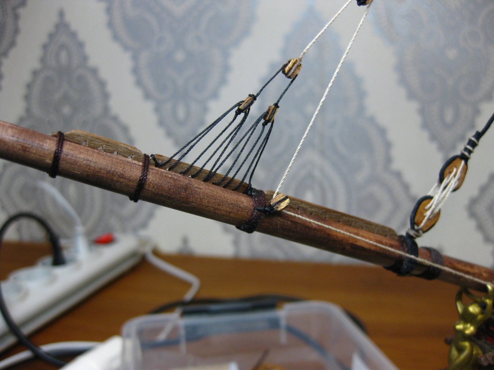

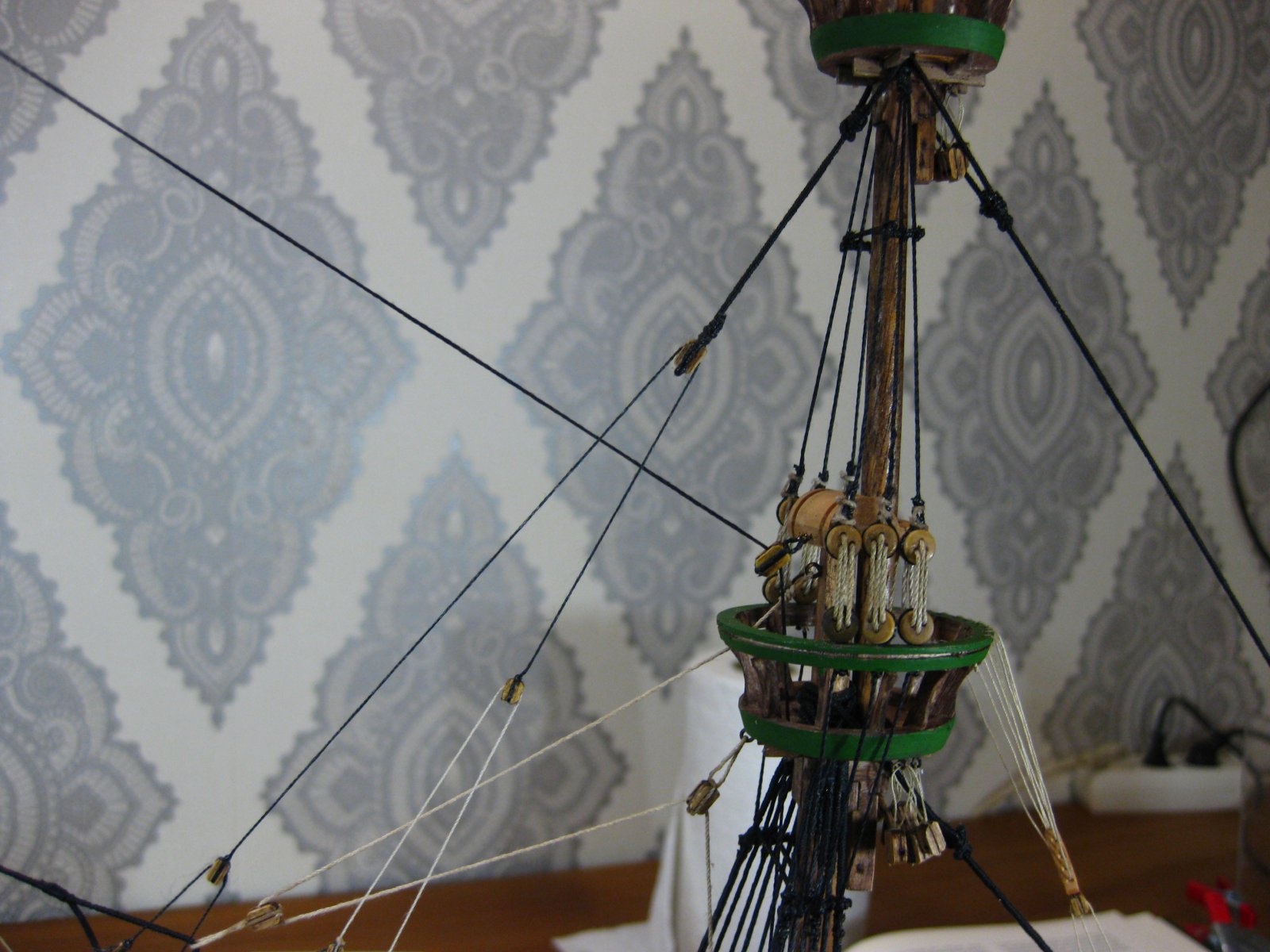

    zo dit gaat in elk geval niet meer fout, heb hem opgehangen
    Tussen haakjes, ik hou deze tekening aan, en niet hoe Mondfeld het tekent. Die heeft een blok meer en een halend part meer.
