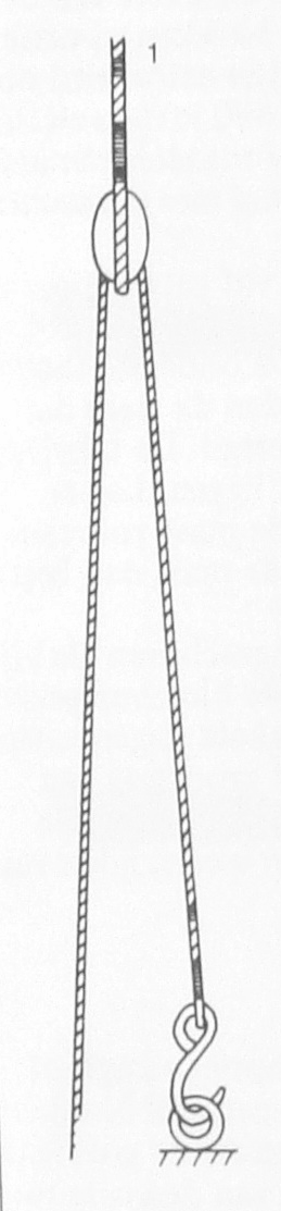

over de manier van monteren ben ik uit,
dit werd op onderstaande wijze gedaan in die tijd
(slingerpardoen heet zoiets geloof ik) van de rust
naar een blok en dan naar een belegpunt aan binnenzijde.

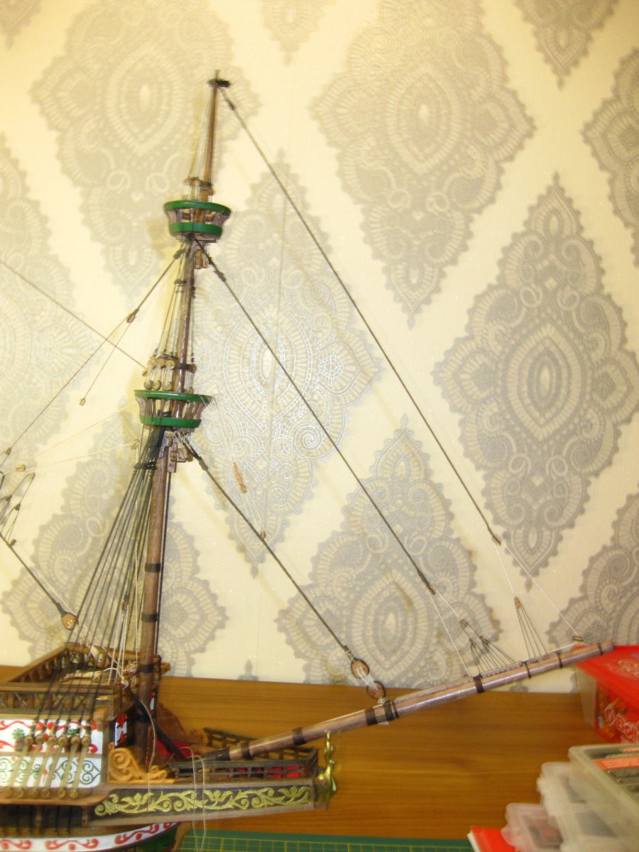

Idd Hans, ik heb nu zoveel gelezen dat het soms dolt. Maar dat ik ze ga monteren is een feit nu. Alleen monteer ik alleen de pardoen van de marsera of ook de pardoen van de Bram. Dus 2 op de grote mast en 2 op de fokke
Ik denk dat ik er helemaal uit ben nu.
Ik ga deze pardoens monteren (zo zitten ze ook op de Batavia) allemaal enkel aan SB en BB
Fokkestengepardoen, grootstengepardoen, Bezaanstengepardoen, Fokkebrampardoen, grootbrampardoen
Of de Bonaventuramast ook een stengepardoen krijgt weet ik niet, dat moet ik dus nog uitzoeken of dat ding ook bestaat.
Het was een uitzoekwerk. Maar ik weet nu bijna alles af over pardoens, pardune, backstage, Back stay, galhauban, burda, paterazzo :)

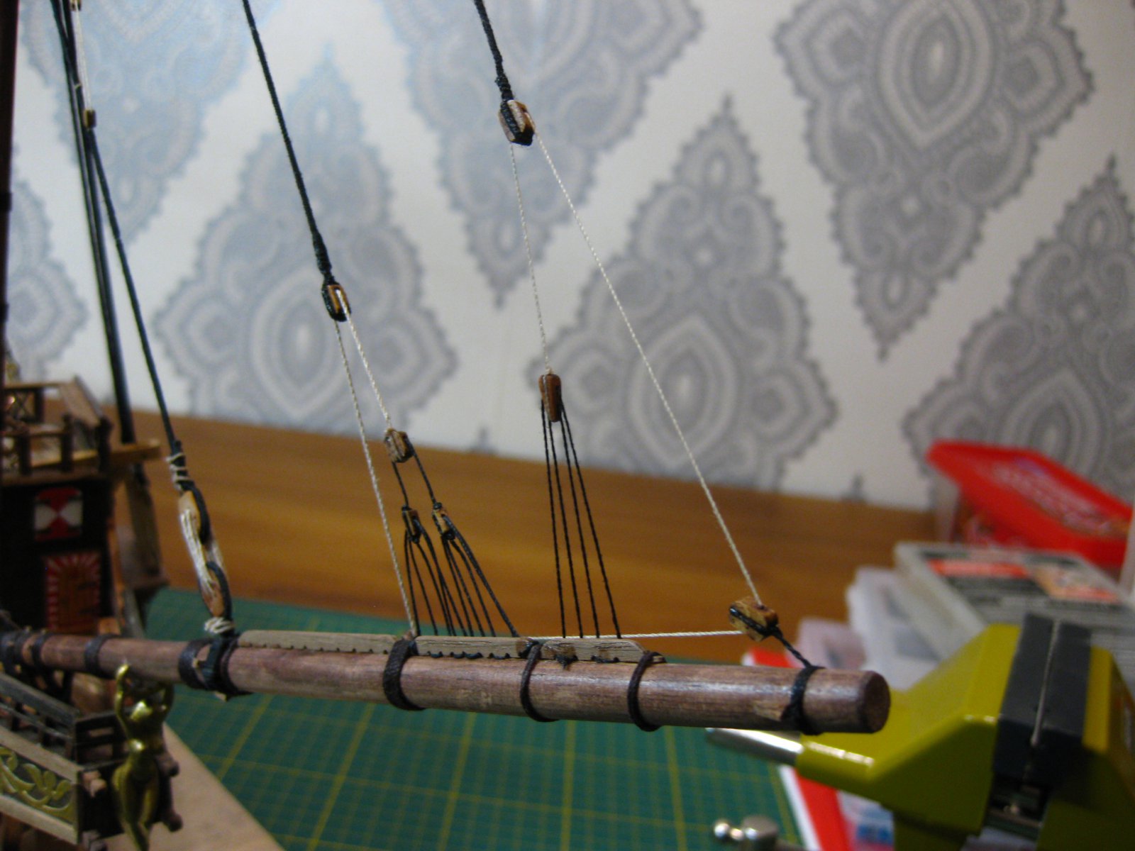

Dit is inderdaad mooier Stephan, Ga je de vorige ook nog aanpassen??:D:D
ik denk het niet, want dan moet ik de hele stag aanpassen. die spinnen zijn groter en dan moet de stag korter. ik denk er nog even over na. op de grote stag zit de marseval ook zo met die kleine blokjes. ik durf die niet meer te verwijderen, de grote stag kan beschadigen en dan wordt het er niet mooier op
