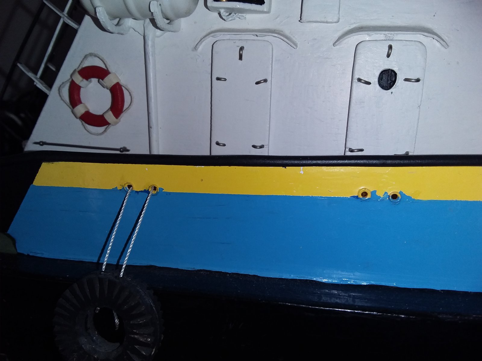

Platgeslagen, (na verwarmen met aansteker) gaatje geboord, beetje bijgevijld. Goeie tip Klaas!
Zoiets bedoelde ik bijna. Nog iets meer wegvijlen op het eind, opdat er aan alle kanten van het gaatje evenveel materiaal blijft "staan". Weet het wat extra werk, maar dan stoor je je daar later niet meer aan. Gr. Klaas.
Wat wil je "horen" Marijke. Sta helemaal versteld van het resultaat. Waren je eerste bouwsels een soort Artist Impression, deze lijkt toch steeds meer op een echt schip met veel mooiere details. Toch moet me weer iets van het hart. Schilder de ring van de reddingboei rood of oranje en plak dan een paar dunne reepjes leukoplast op de 4 plekken waar het touw de ring raakt. Dus tussen de streepjes. Dan "leeft" de boei meer. Zie foto onder. Succes verder! Gr. Klaas.
