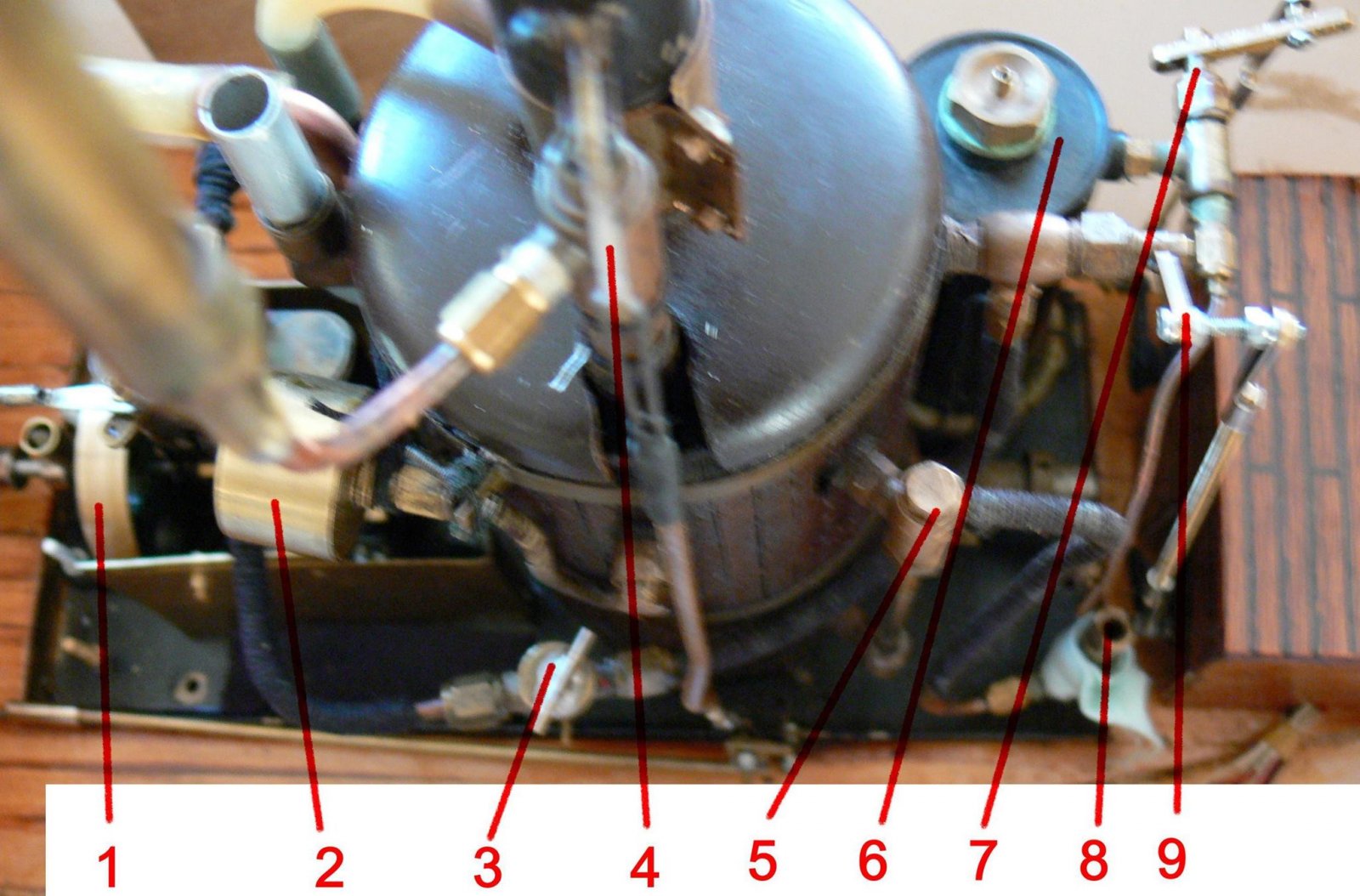

Hier heeft alles een plaatsje gekregen.
Echt
DE ideale plaatsen zijn het niet maar het zijn wel de plaatsen waar het past en het voor het zicht leuk en aardig staat
Het kastje met werkblad en daaronder de gassensor zou eigenlijk veel dichter bij de gastank, de leidingen en de brander moeten staan maar de beschikbare ruimte is in die omgeving vrij beperkt.
Zou ik ze daar toch zou zetten, dan kan de stoker nergens meer bij en breekt hij er voortdurend zijn .... over
De olievaten zullen straks echte olievaten worden want waar ze nu staan zullen ze ongetwijfeld alle rondvliegende oliespatten van de machine over zich heen gaan krijgen
(misschien daar tijdens het testen en proefdraaien tijdelijk een stukje aluminiumfolie overheen leggen om zo wat tussendoor en extra poetswerk uit te sparen).
