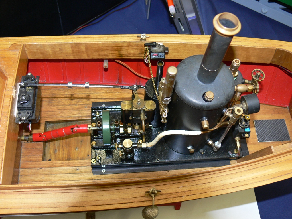

Gisteren in Dortmund ook een Victoria gezien.
En gezien hoe het niet moet. Pak gerust een zakdoekje, want je gaat huilen...
Let vooral even op de hoek die de cardan maakt. De bouwer heeft om een of andere reden vergeten om de machine in lijn met de schroefas te zetten. Om van het "camoufleren" en beschermen van servo's maar niet te spreken...:(
Ik was gisteren ook in Dortmund.............het kan aan mij liggen natuurlijk, maar het lijkt elk jaar minder te worden met de model boten en stoommachientjes, maar ook de tentoongestelde "kwaliteit" er van ..........:weetnie:
