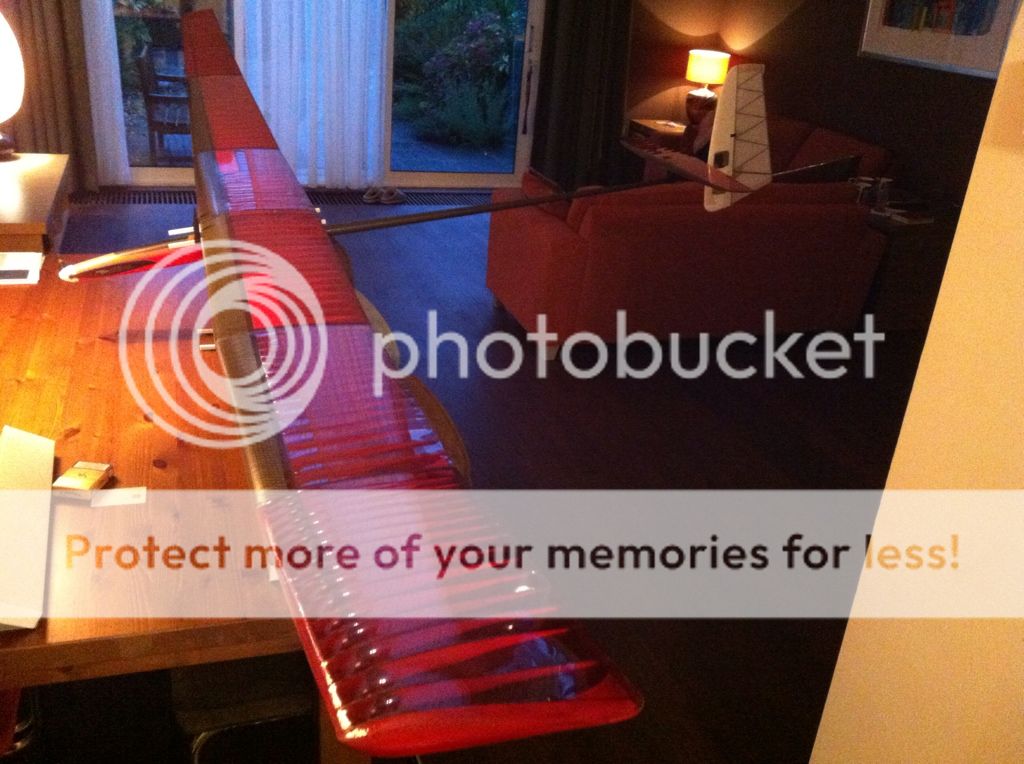

Ik ook niet :mrgreen: kist is van een clubgenoot, en ik maak hem vliegklaar
En mag er dan ook even mee vliegen.
De motor is een HET RC Thyphoon met een kontronik vertraging.
Ben nu bezig met de accutray.

Je hebt helemaal gelijk Gerben ;) Dit setje volstaat prima en heeft power zat.
Lyckele

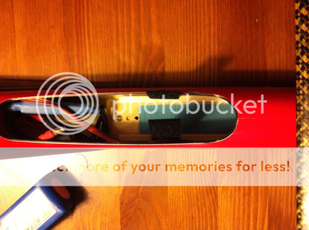

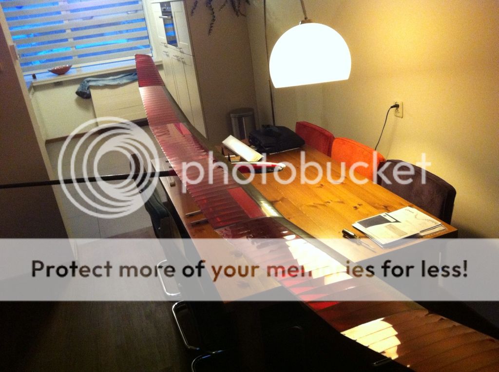

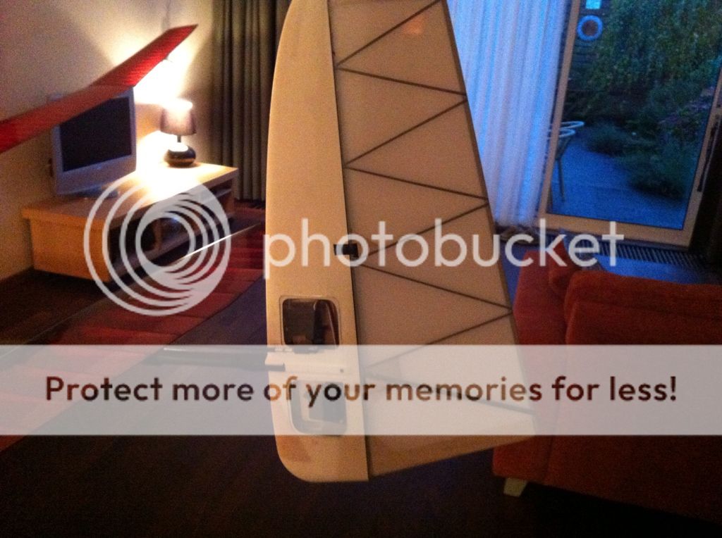

Zo ik ben klaar :) vliegklaar is hij 1740 gram
Servo tray zit er in, kan ik ook makkelijk met CG spelen. CG zit nu op 104
Op de tray zit ook gelijk de ontvanger, achter de accu.
