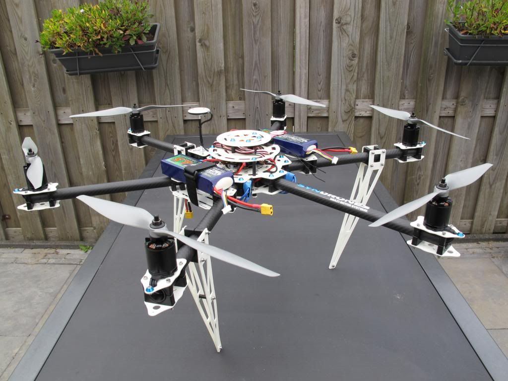

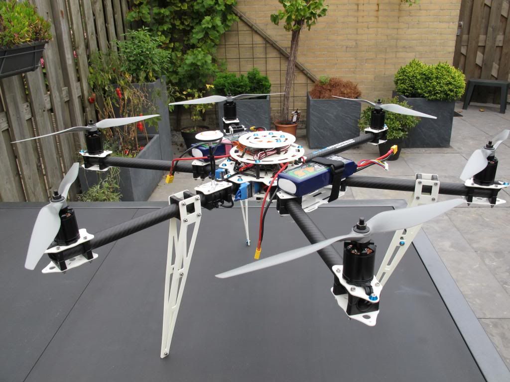

Hij is BIJNA af, zie hier het resultaat;
Vanavond maiden gehad, video komt er aan. Vloog FANTASTISCH voor een eerste keer, dus zonder afregeling etc. En wat een power!!!
